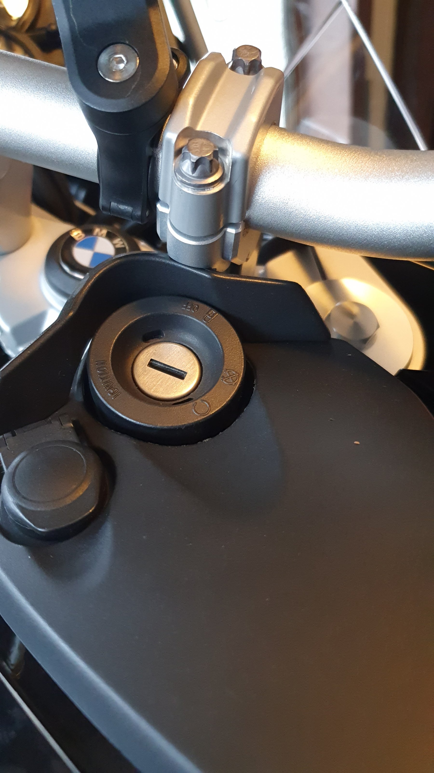

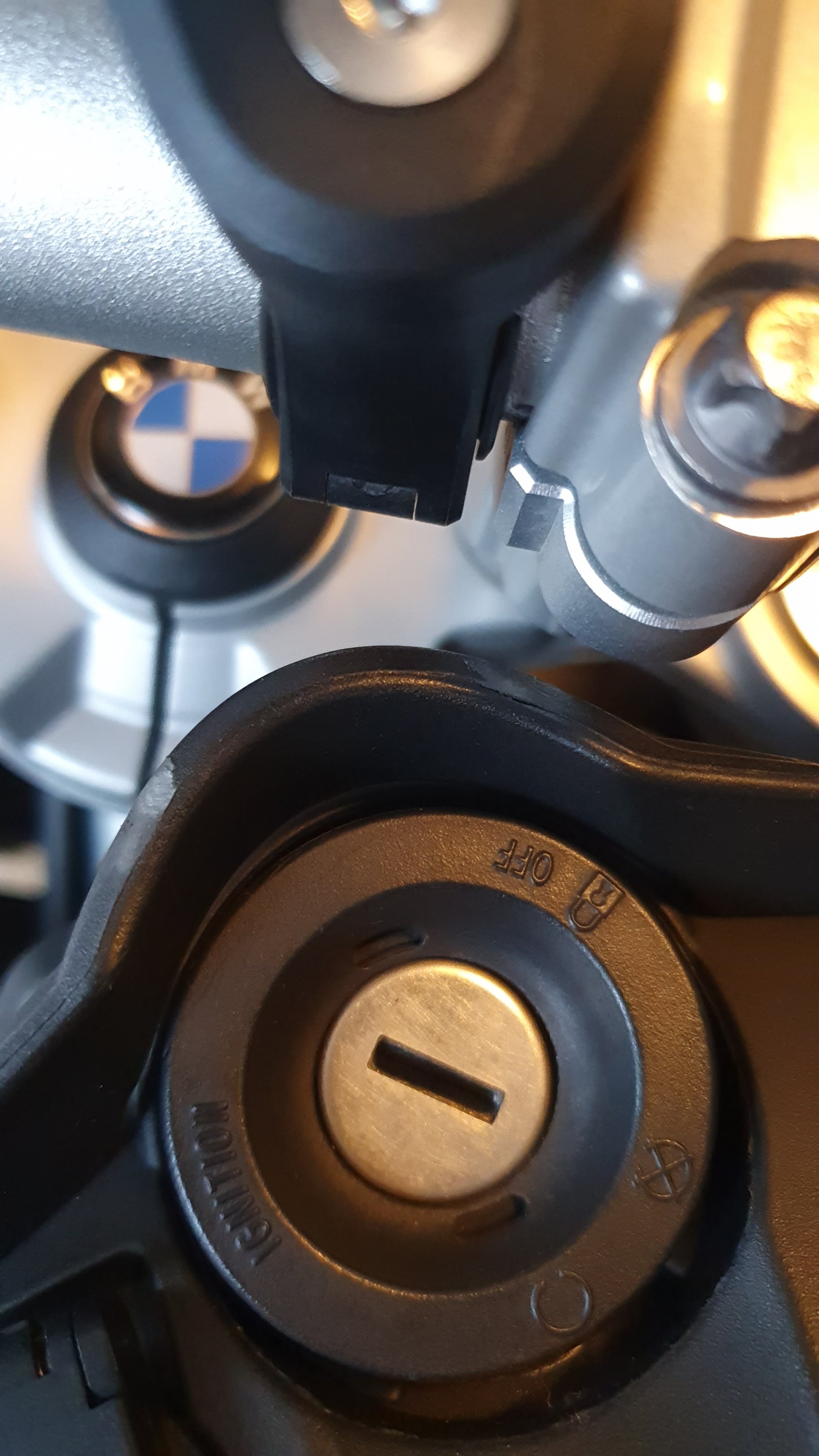

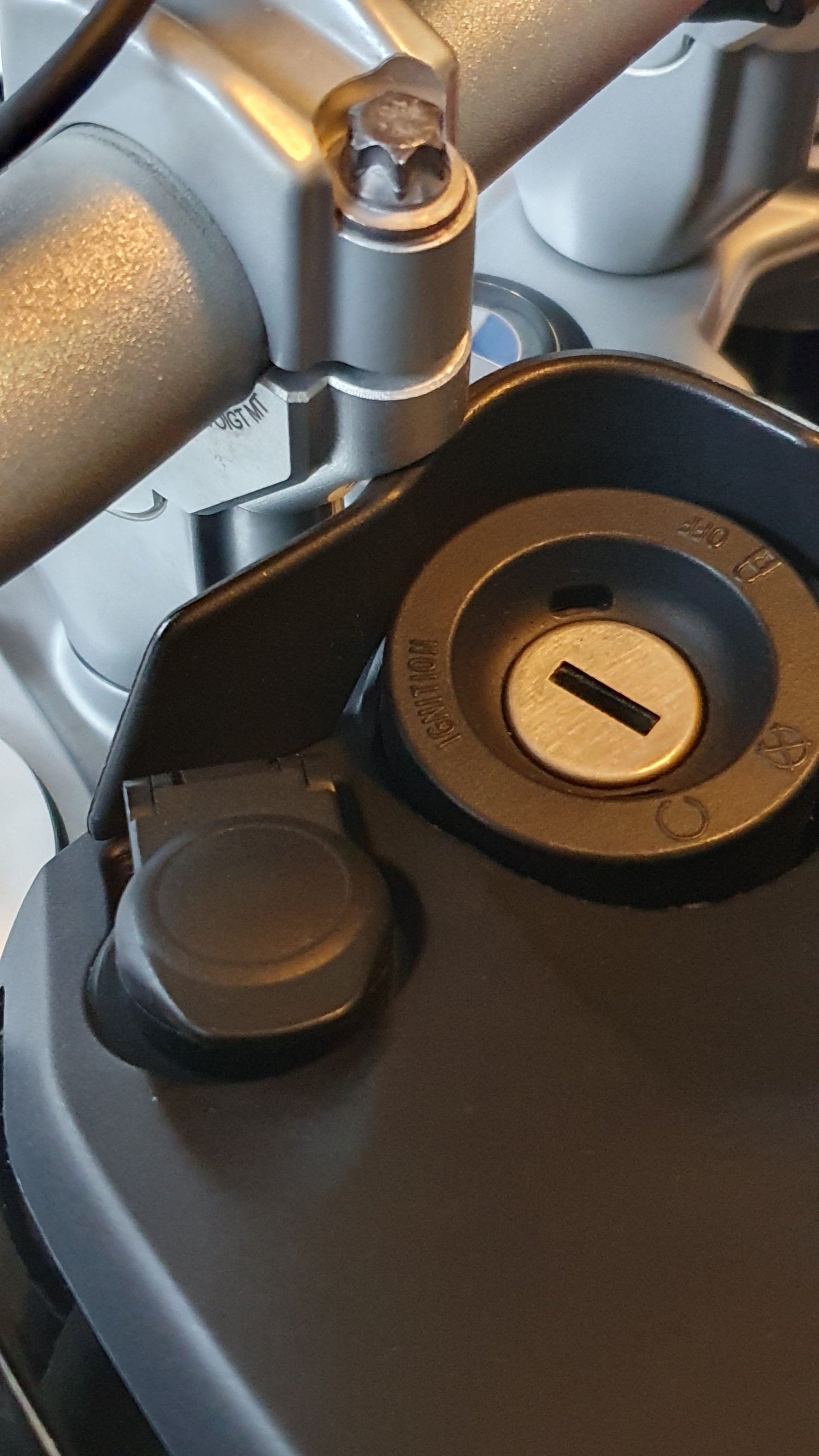

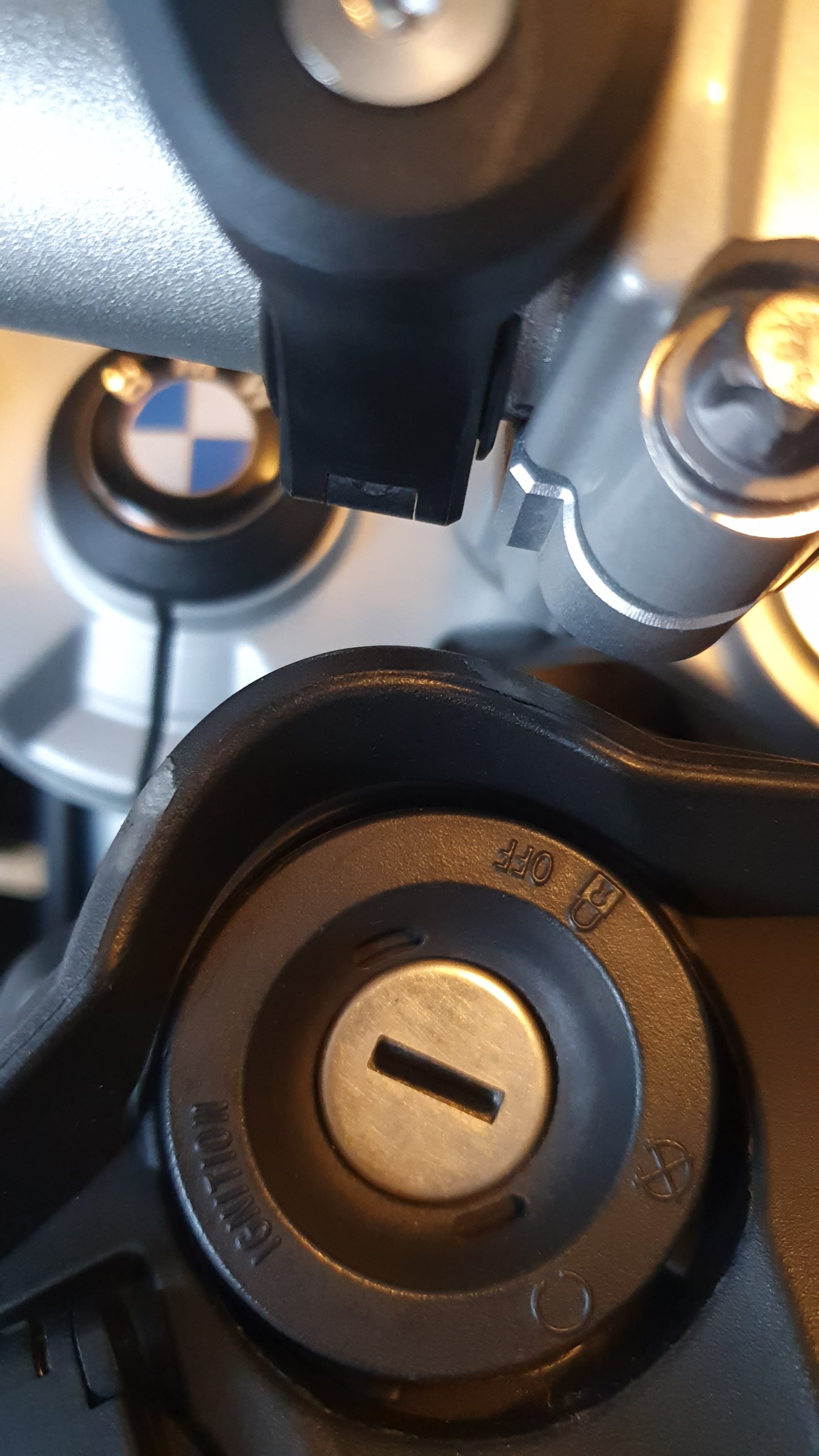

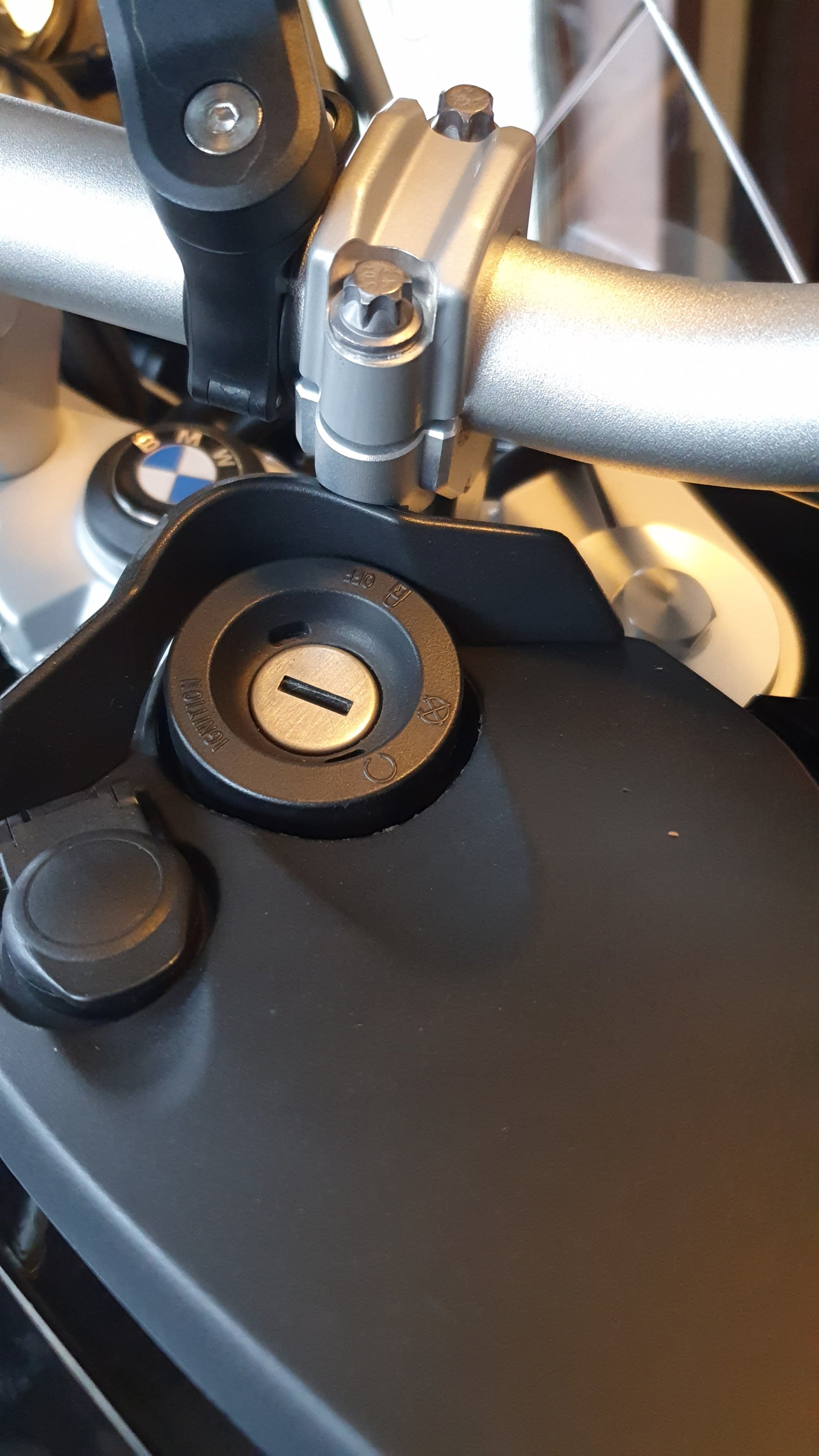

Hallo Uwe,
ich habe die Lenkererhöhung V3015 (30 m hoch/15 mm zurück) von Voigt montiert. Gemäß ABE auch für die 700er Bj 2017, bei mir ist es eine 2011er F800GS. Bei vollem Lenkeinschlag leichte Berührung des Kunststoffs am Zündschlüssel, bei mir überhaupt kein Problem. Siehe Bilder. Beste Grüße, Michael

Das hatte ich mir auch schlimmer vorgestellt - lässt sich doch notfalls abschleifen.
... und die 6mm mehr Tiefe bedeuten in der Höhe wohl keinen Unterschied!?

Das sieht wirklich nicht schlimm aus! Ist jetzt die Frage, was weniger anschlägt, 20mm oder 15mm Versatz?
Könntest Du evtl. mal die Seite der ABE kopieren, wo man die F700GS 2017 sieht?!
Wäre toll, wenn jemand von euch der die 20mm Versatz montiert hat auch mal solche Fotos posten könnte zum Vergleich...

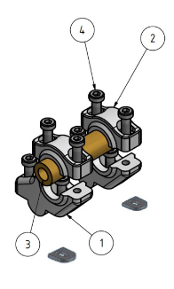

Beim F 700 Modell gibt es laut Montageanleitung eine weitere Besonderheit: 2x Unterlegteile 3mm
Hierbei werden je ein Unterlegteil zum Ausgleich des Höhenversatzes auf den originalen Klemmungen
verwendet (hinten / Fahrerseite).

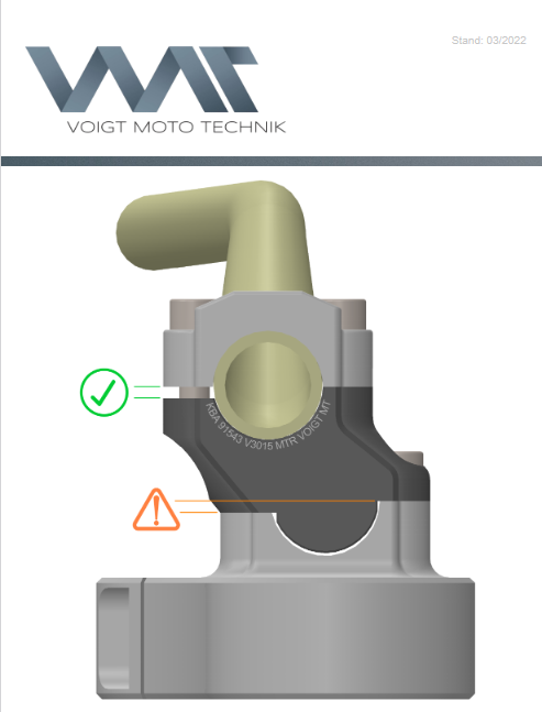

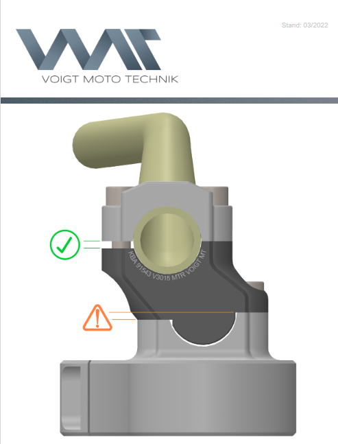

Zwei Möglichkeiten
Beispiel F 800 GS (V3015)
Screenshot 2023-01-15 at 09-22-03 Web - Montageanleitung V3018 - V3015.pdf.png

Zwei Möglichkeiten
So muss das ja bei der 700er auch montiert sein:
Vorne zum Lenker hin muss die original Klemmung plan anliegen, hinten zum Fahrer hin muß ein Spalt sein. Also müssen die Unterlegteile wohl dann unten hin, da wo das orangene Dreieck ist!
Leider hat das Voigt in der Montageanleitung nicht im montierten Zustand dokumentiert!
