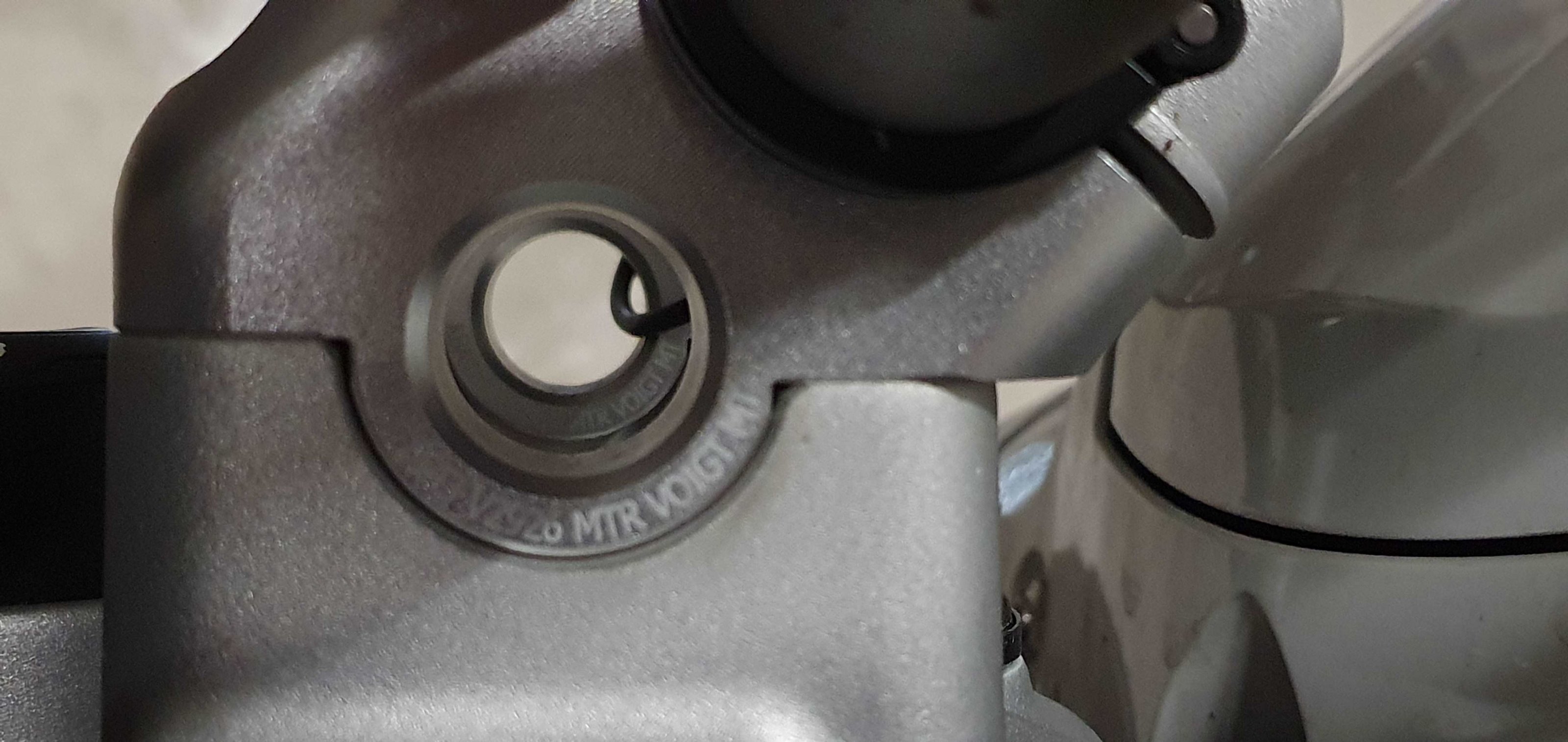

Servus,
würde gerne Lenkererhöhung mit Versatz für BMW R1250GS & Adv. 18-, 78,95 € kaufen und montieren. Habe dazu eine Frage.
Könnte mir jemand sagen bitte welche Torxgröße die Schrauben im Lenker sind, damit ich mir auch gleich passende kaufe und wieviel NM drauf müssen bei Montage. Mit Schraubensicherung? Anzug über Kreuz?
Wäre toll wenn mir jemand helfen kann, da noch nicht so fit beim Thema GS bin und beim Querlesen immer mal wieder unterschiedliche Aussagen gelesen habe.
Danke

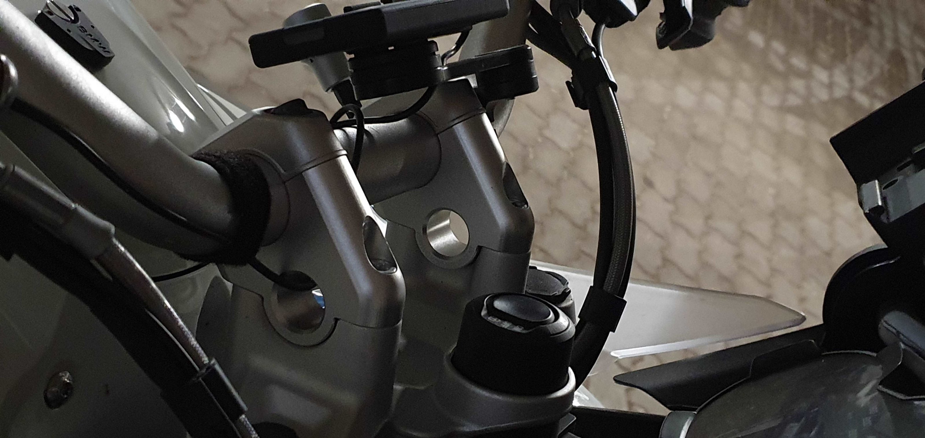

...aber guck zuerst mal ob alle leitungen und kabel für die erhöhung reichen und lang genug sind bei maximalem einschlag des lenkers nach links und rechts.
ich tippe beim sparzwang / sparwahnsinn der hersteller drauf, daß die narren keinen cm zuviel an kabel und leitungen verlegen und es dadurch zu "malöritäten" kommen kann...
wenn ja dann eventuell alles glatt läuft, die alten klemmböcke runter und die neuen drauf, justieren und gut anziehen.
daß man da mit einem drehmomentschlüssel hin muß halte ich für unnötig. festziehen reicht völlig... für mich. nen drehmomentschlüssel deswegen beschaffen würde ich nicht extra. bin der meinung, daß ich schrauben bis zu einer bestimmten größe besser selber von hand anziehe als mit nem unkalibrierten drehmomentschlüssel...

...weder schraubensicherung noch überkreuz ist notwendig. einfach ringsum leicht, dann mittel und zum schluß fest anziehen...

Hast Du das in der Montageanleitung nachgelesen?
Da gibt es je nach Zulieferer genau den Punkt mit/ohne Schraubensicherung.
Ringsum die Schauden anziehen, ist selbst beim Original absolut falsch.
Erst die vorderen, dann die hinteren Schrauben auf Drehmoment anziehen.

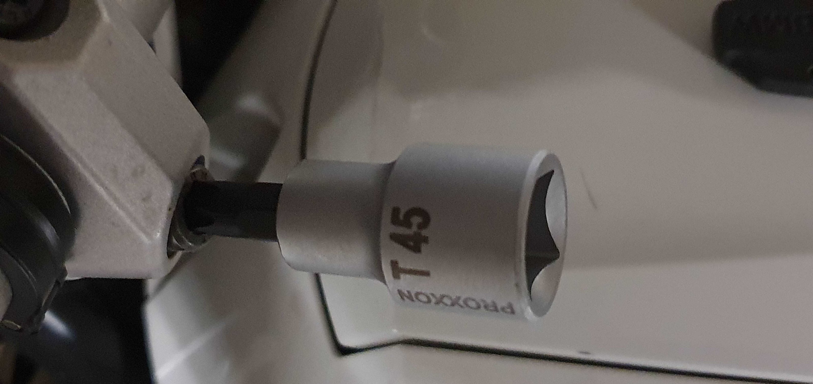

Dann besorg ich passenden Torx

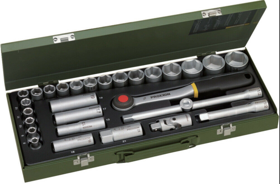

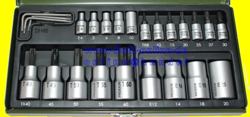

Ich bin auch kein großer Bastler, aber ich würde empfehlen, einen Torxsatz, sowie vernünftige Steckschlüssel/Nusskasten zu kaufen.
Ist ne einmalige Investition, und in vielen Situationen sehr hilfreich.
Die hier habe ich, damit kann ich so ziemlich alles machen. Ist nur ne Empfehlung.
Proxxon 23000
Diese Nüsse haben den großen Vorteil das die Flansche im Innensechskant leicht gewölbt sind. Dadurch greift die Nuß nicht wie bei herkömmlichen Nüssen an den Zacken, sondern am Flansch.
Beides zusammen, je nachdem wo du es findest kostet ca. 110 Euronen.
Gute Qualität, da gibt es nix zu meckern. Gibt besseres, aber sehr viel schlechteres.

Die 2 cockpitseitigen Schrauben mit Moment auf Block und dann die beiden in Richtung Fahrer mit Moment auf Spalt anziehen - sprich da muss ein Spalt in Richtung Fahrer sein.

Das mit Spalt wusste ich z.B. nicht. Wieso muss da ein Spalt sein, wegen Lastverteilung/Dynamik im Betrieb?
Wegen der Klemmung, auf Block wird das nicht halten.
Folge doch einfach mal dem Link aus #5, da haben andere Deine Fragen schon vorher gestellt und es gibt auch Antworten dazu.

Werde es so machen wie hier geschrieben und im verlinkten Thread beschrieben, vorne auf Block mit Vorgabe anziehen und dann Fahrerseitigen Schrauben. Dieser "Spalt" ist mir nämlich bei Nachschau und Hinweis hier aus Forum erst heute aufgefallen wo ich nachschaute. Also Danke dafür. Hatte ich nicht vorher bemerkt/drauf geachtet.
Bei SAS war es nämlich auf Kreuz mit NM Vorgaben und Block. Macht halt jeder anders.
