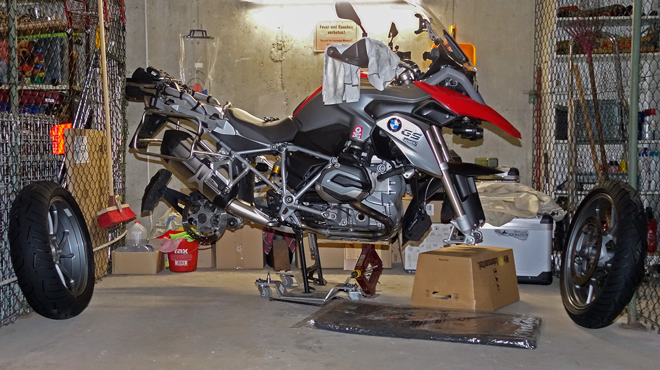

Ich baue meine Räder schon immer selber aus, da bin ich mir dann auch zu 100% sicher das die Kratzer von mir sind. Davon einmal abgesehen das der Ausbau der Räder bei der GS ein Kinderspiel ist. Die Räder hinten und vorne ausbauen dauert nicht länger wie 5 Minuten.

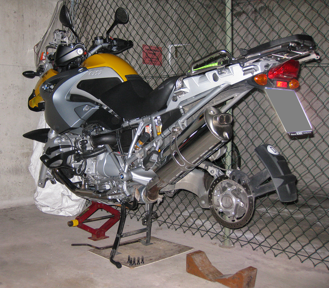

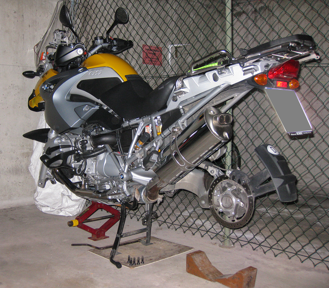

oder einfach was Schweres auf die Rücksitzbank legen damit sie, wie weiland die 1150GS ganz ohne Beschwerung, auf dem Hinterrad steht... weiss jemand auswendig wieviel's da braucht?

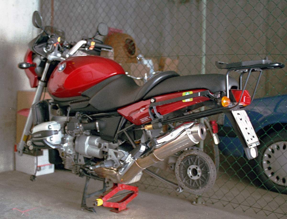

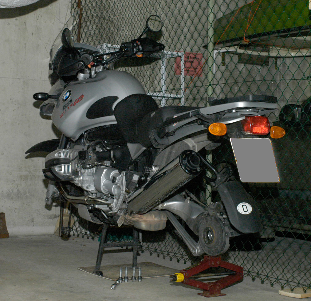

Bin mir da nicht immer sicher wie lange die Hydraulik den Druck und somit auch die Position auch wirklich halten kann - sei es mit oder ohne Last. Daher benutze ich wie gesagt einen Scherenheber.

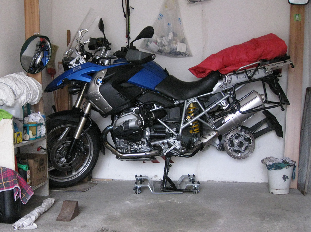

Die GSA kannst Du ohne Koffer mit 10KG Gewicht auf der Soziabank aufs Hinterrad drücken. Was denkst Du, wie lange ein Hydraulischer Heber 10 Kilo aushält?
N
Neuhausbusch
10.05.2015
166
NRW
BMW R1300GS ADV Triple Black
Da ich mir bei der GS nicht sicher war…..2 Kisten Wasser auf das Topcase, dann passte es🤪.
Da ich dem Wagenheber nicht vertraute, habe ich
halt so einiges unter dem Motorschutz gelegt,
bis es passte😉
LG
Jörg

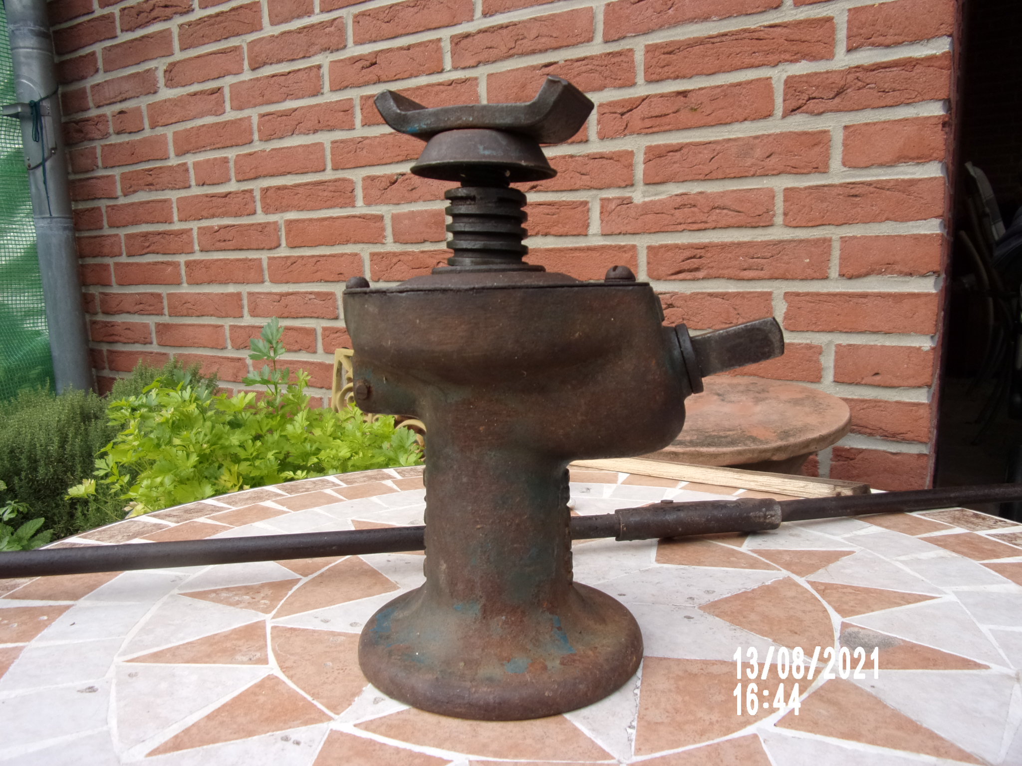

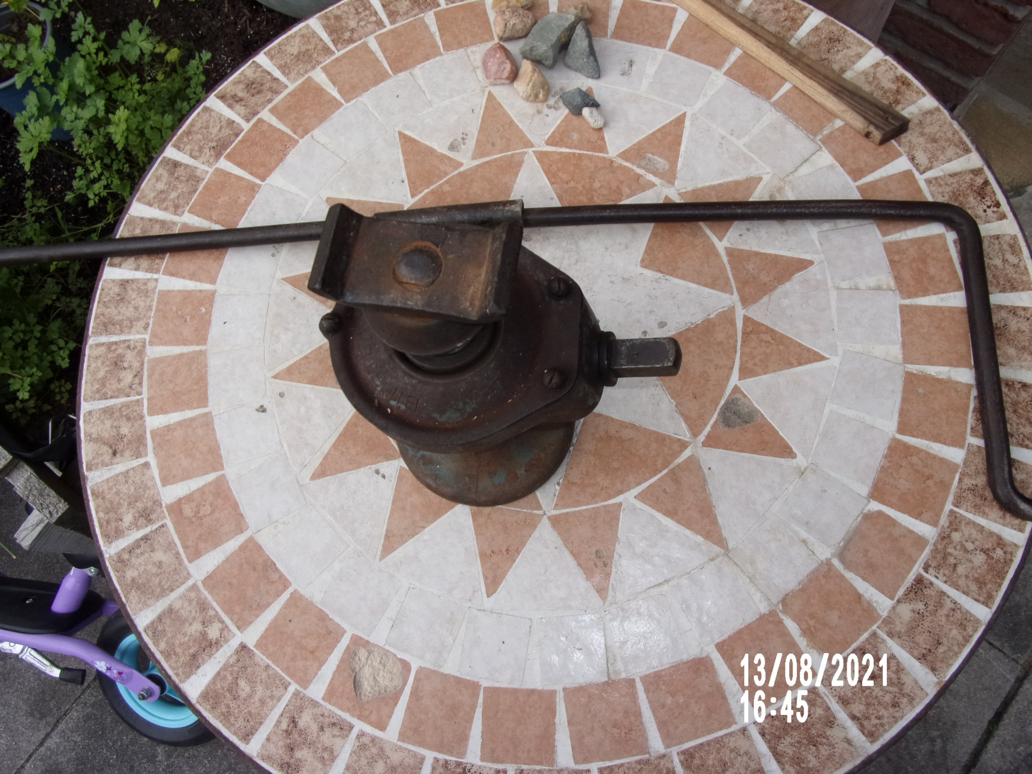

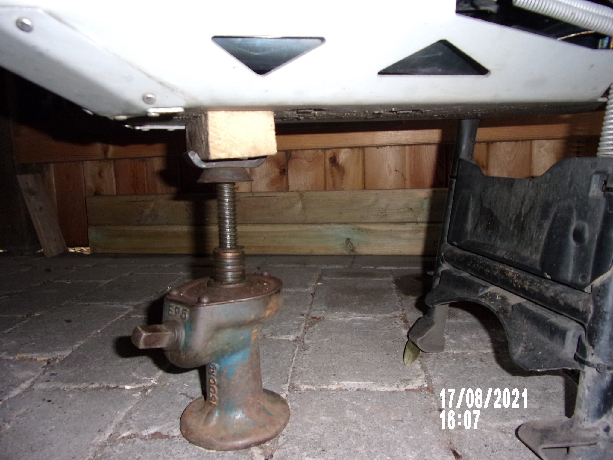

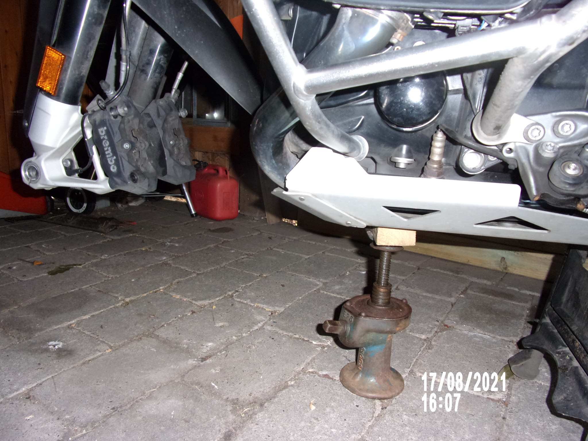

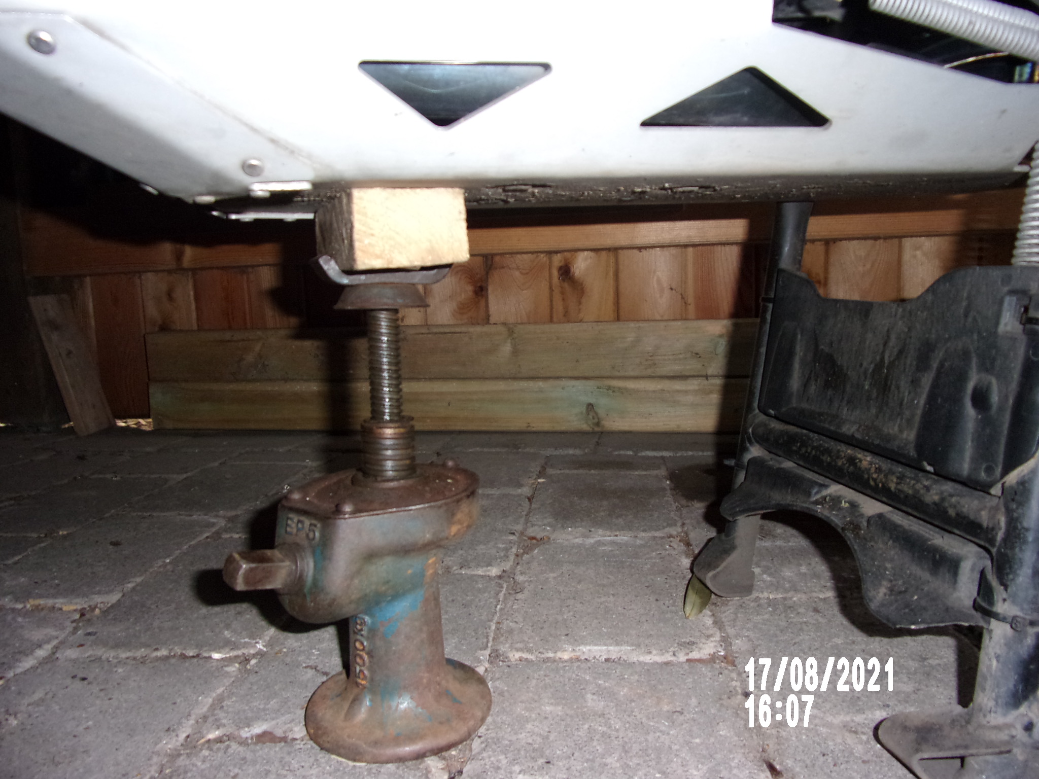

und benutze seitdem einen Scherenheber mit gummierter Auflage - ohne Holz.

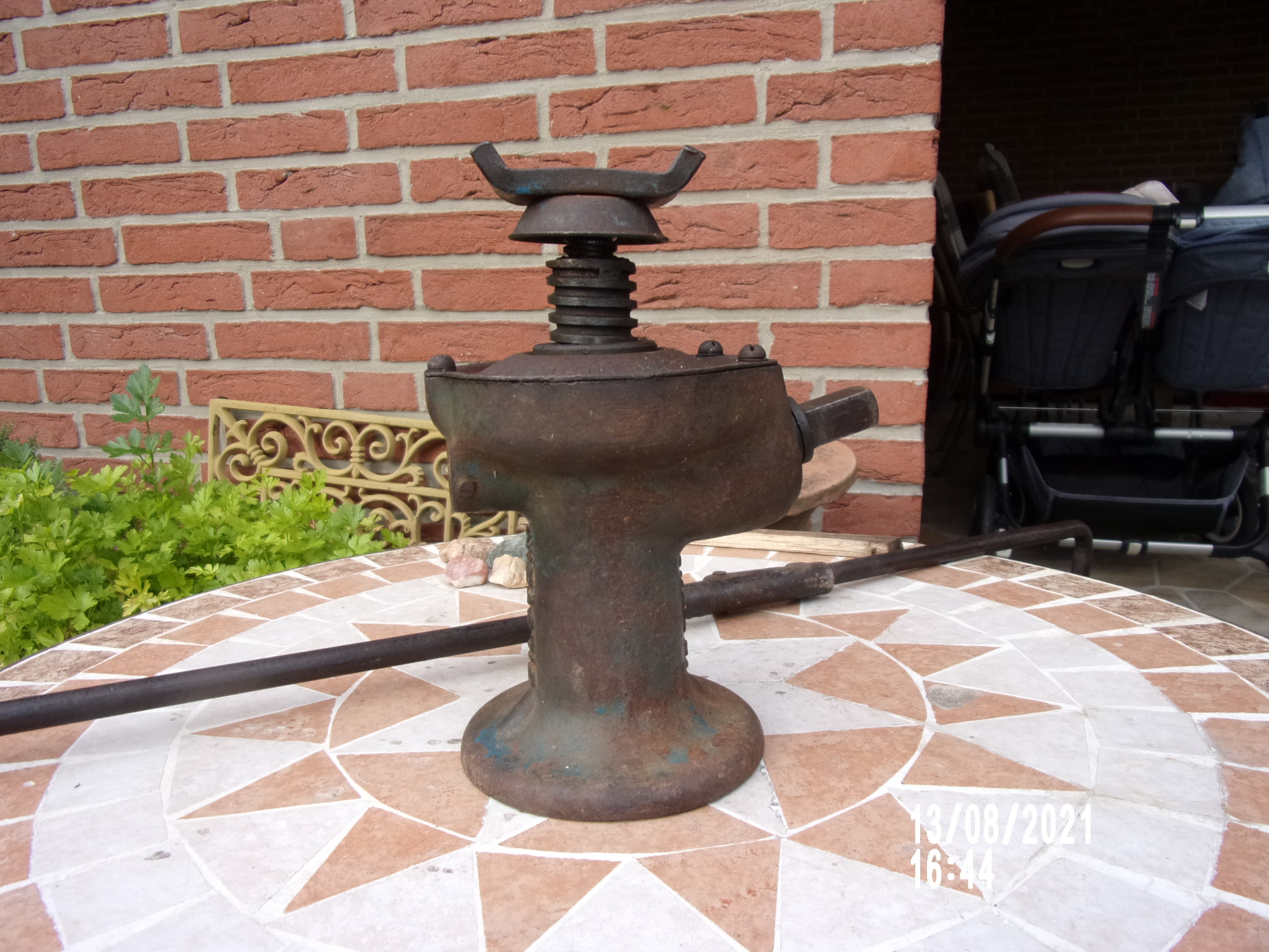

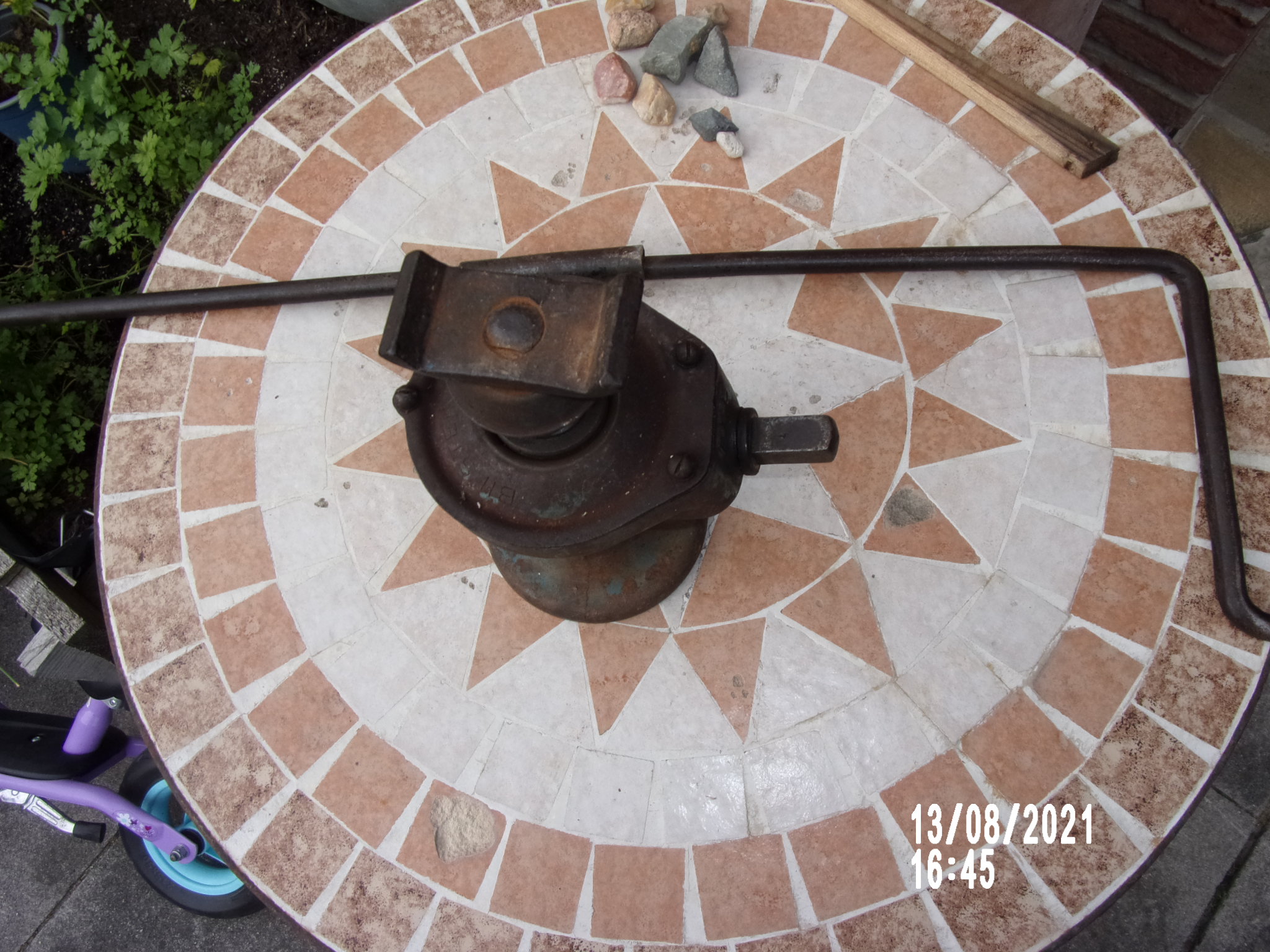

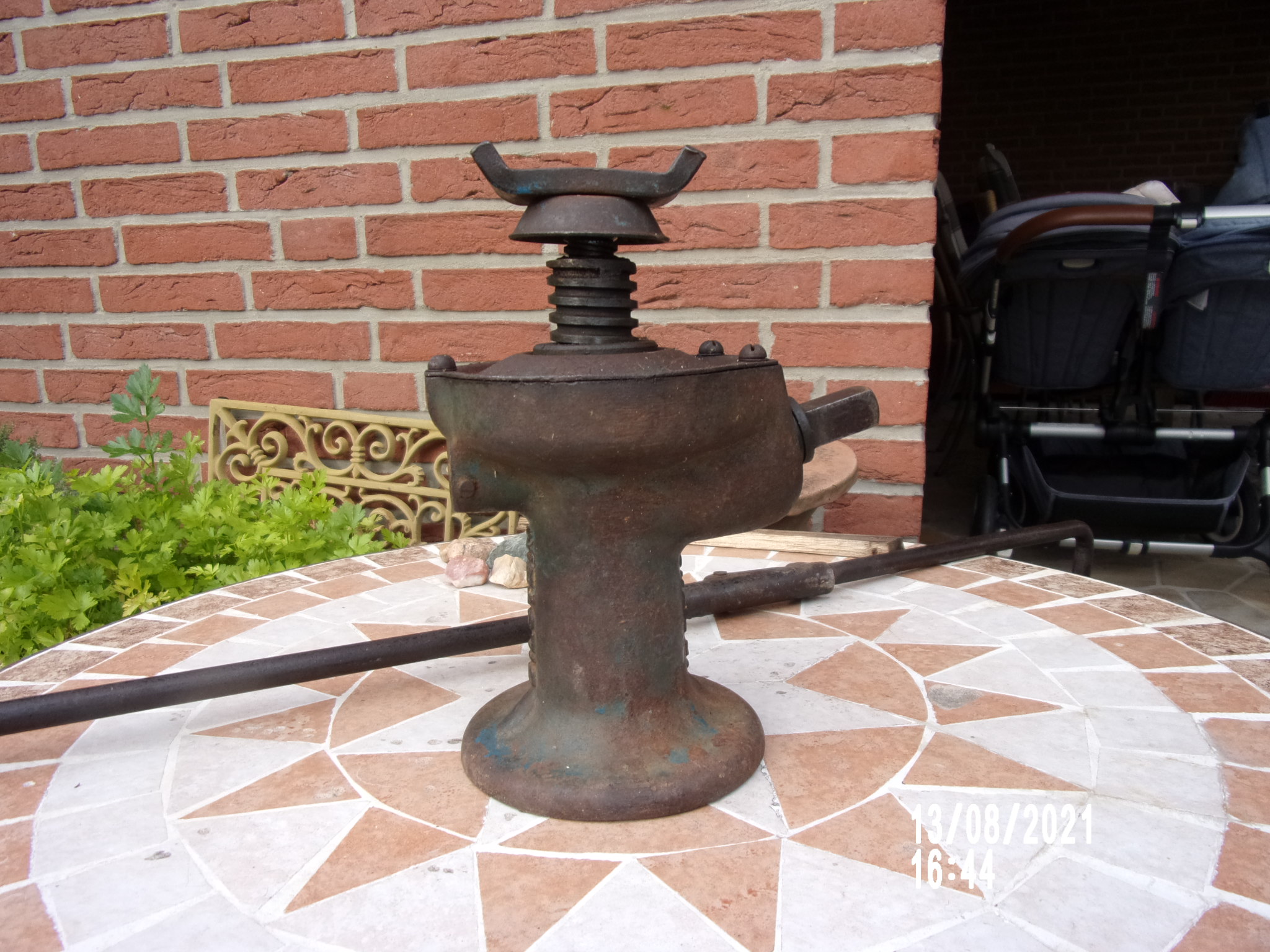

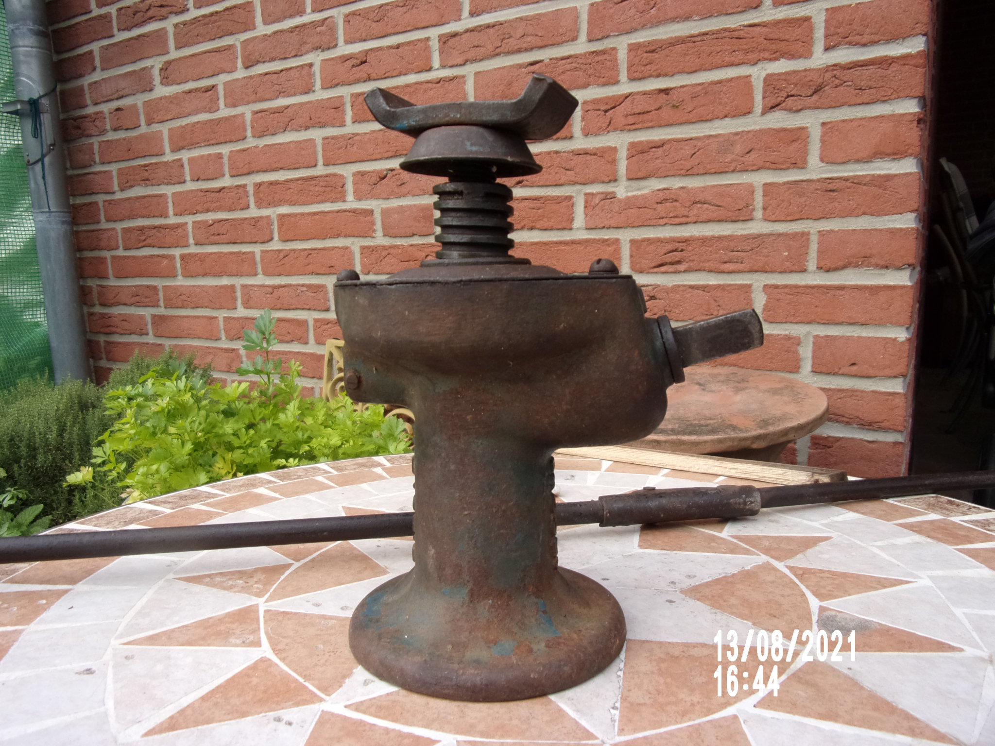

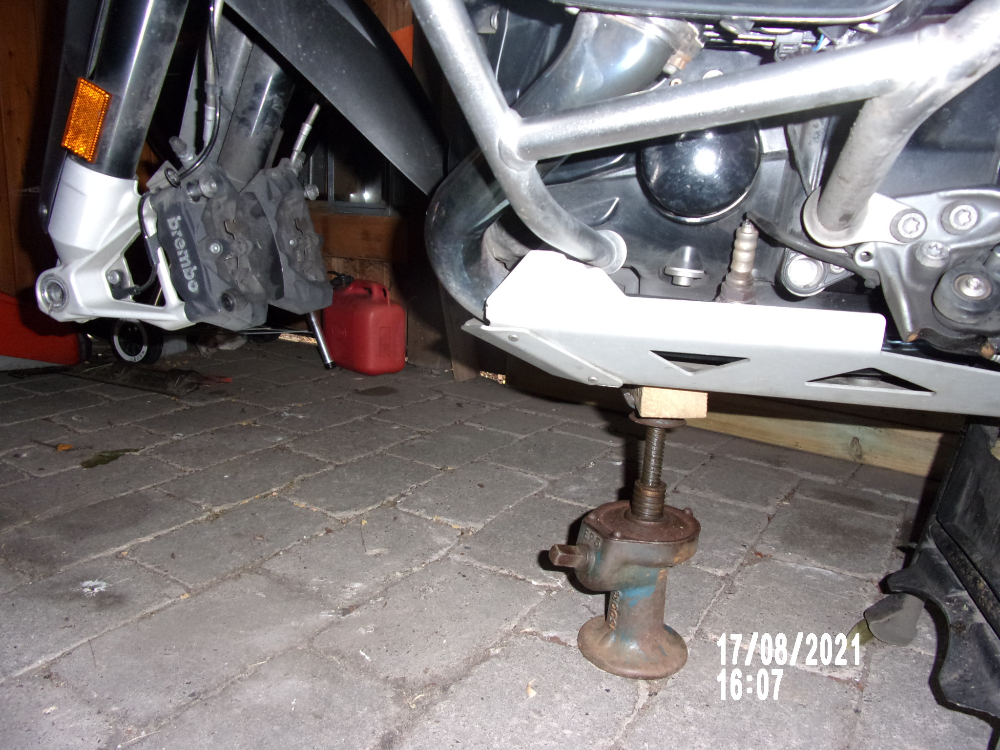

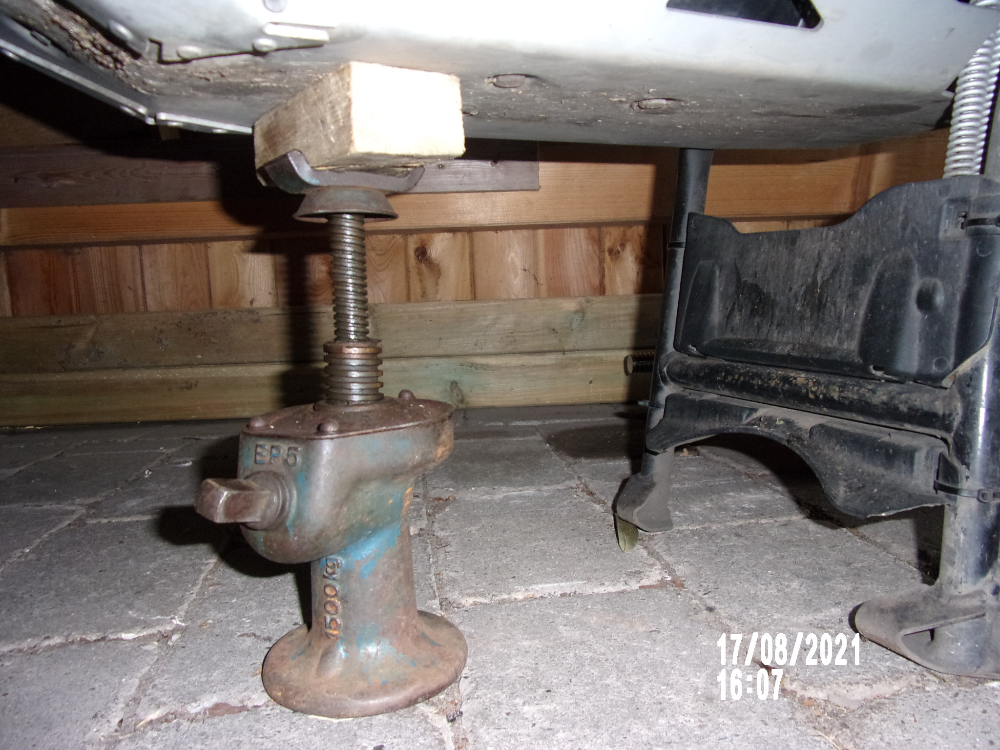

ich benutze einen Spindelwagenheber, wie er vor zig Jahren üblich war. Der für mich entscheidende Vorteil: Die Höhenregulierung funktioniert sehr feinfühlig ohne Ruckelei und die Richtung ist sofort änderbar, so dass sowohl beim Aus- wie auch beim Einbau die Achse ohne Probleme raus- oder reingeschoben werden kann.
manfred180161
manfred180161
12.10.2015
6.846
Echterdingen
R1250GS Adv.Trophy 2023
Du sprichst von der Art Wagenheber, von der das Markenlogo von Renault abstammt? :wavespin:

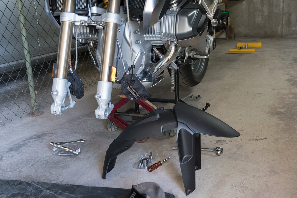

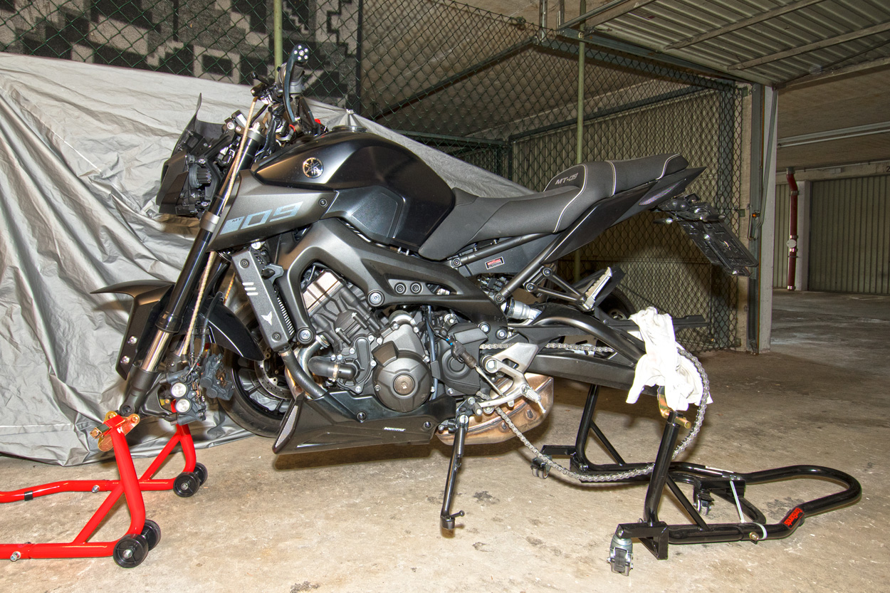

Und warum kauft man sich nicht einfach einen Frontständer für nen Fuffi?
