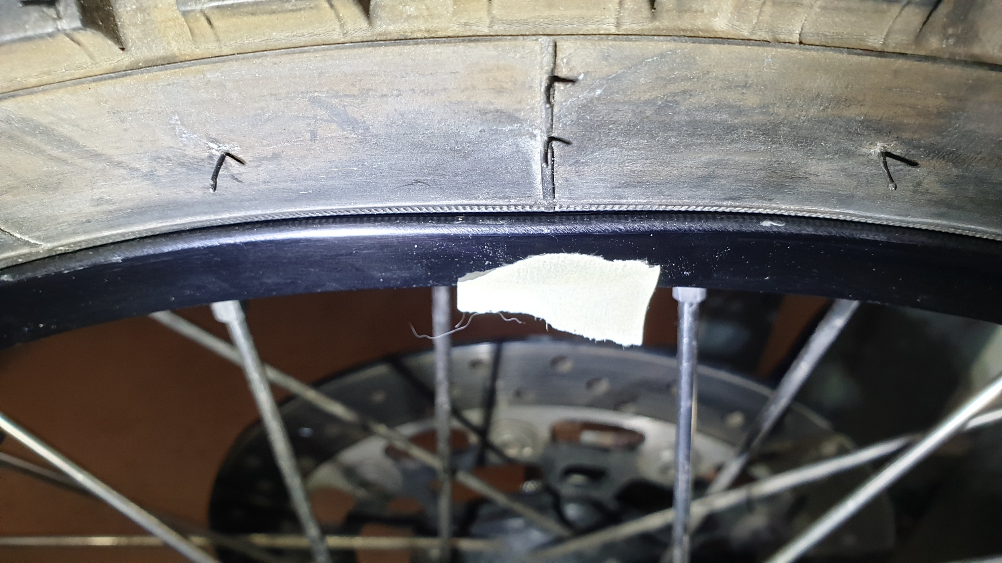

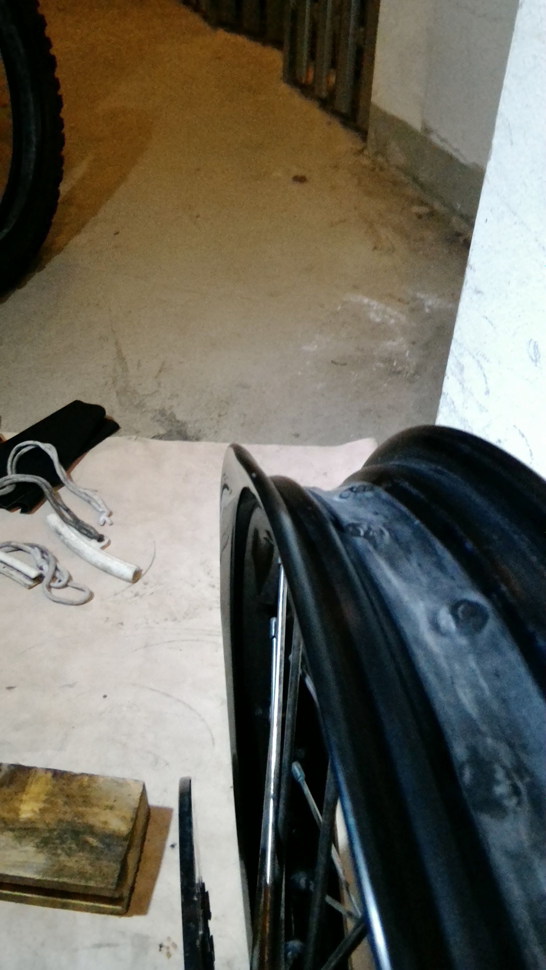

Jetzt habe ich an zwei Stellen der Felge ein verbogenes Felgenhorn. Beide auf der gleichen Seite, die andere Seite ist heil geblieben:
Mit Reifen sieht das so aus. Die harmlosere Stelle:

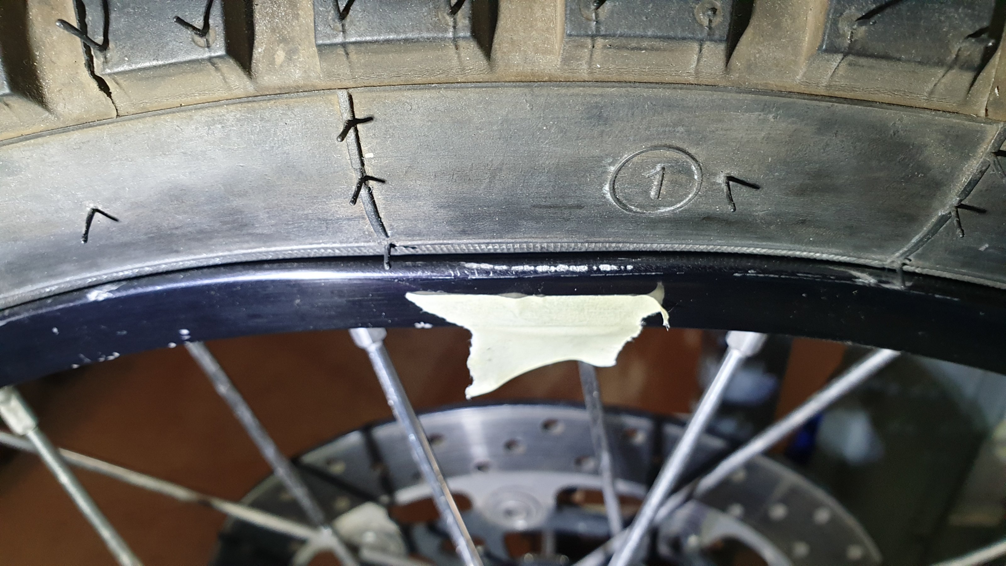

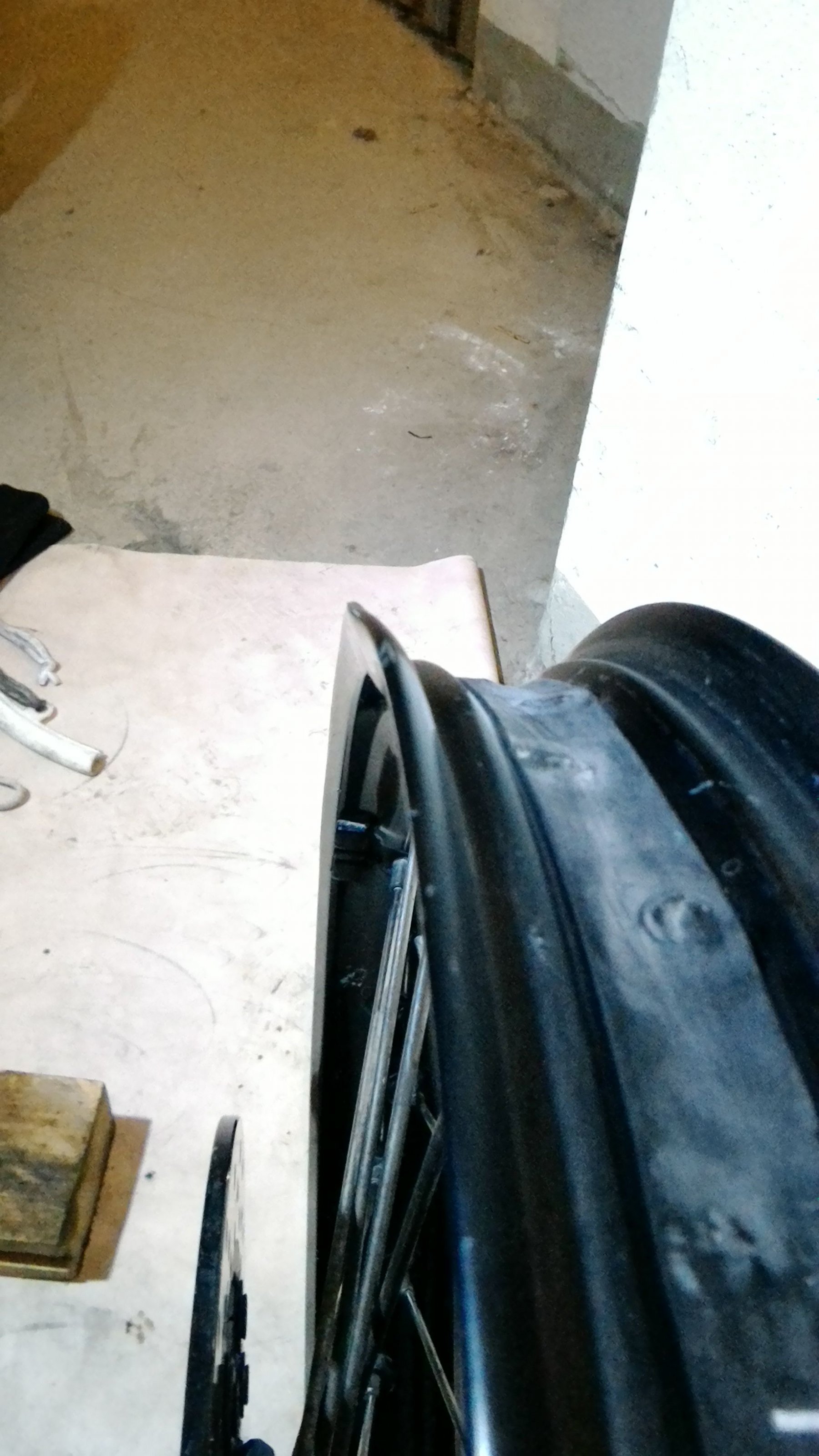

Der heftigere Einschlag:
Grob im Wuchtbock vermessen, sind das knapp 2mm an denen das Felgenhorn verbogen ist.
Lässt sich sowas richten?
Ich habe dazu bisher unterschiedliche Meinungen gehört, von "geht nicht" bis zu "ordentlich draufhämmern (natürlich mit Holz unterlegt), und wenn dann keine Risse entstanden sind ist alles wieder OK".
Was meint Ihr hier?

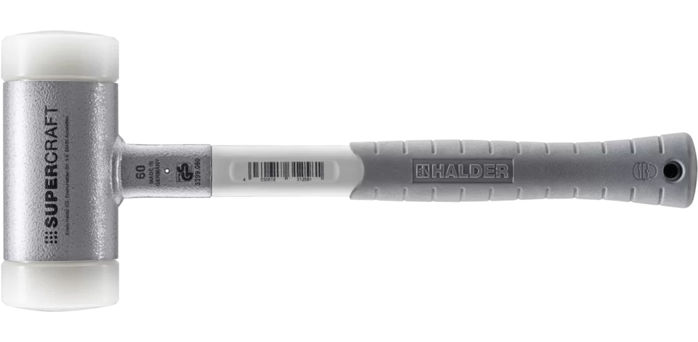

Ich würde mir Hilfe aus meiner Garage holen.
Reifen demontieren, intakte Seite der Felge flächig auf Holz legen, großen Kunststoffhammer mit sanften Schlägen benutzen.
Den zB:
