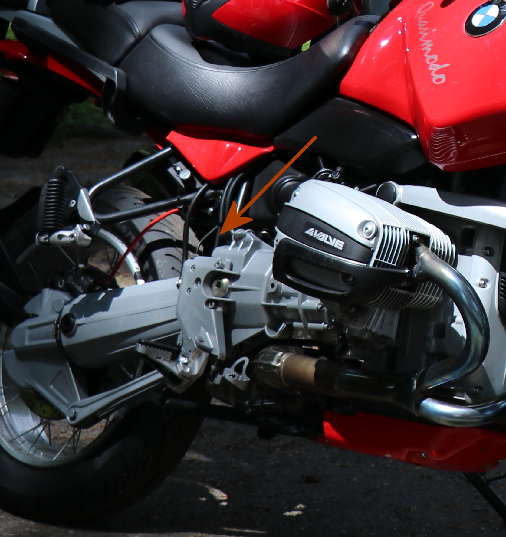

Hast evtl. den Tank abgenommen und die Entlüftungsschläuche aus den Kabelbindern gezogen..?
Und nicht darauf geachtet, diese wieder richtig zu plazieren..!? Kann passieren....

Denke 1150GS ist gleich wie das Bild der 1100GS...

..... unter der Sitzbank sind die Schläuche von der Entlüftung/Entwässerug mit Steckverbinder gekoppelt , wenn nicht fallen die Schläuche ewentuell nach unten und schmoren. Normale Lage der Schläuche ist hinter dem Fußbremspedal ins Freie :happy:.

Danke..
Ich wollte den Verlauf der beiden Schläuche zeigen...

Dafür danke ich Dir! Lieben Dank auch an alle anderen, habe die Schläuche neu verlegt. Die BMW steht auf dem Hänger an dem plötzlich ein Reifen platt war, Reserverad montiert, bullen Hitze, Stau ist auch angesagt kann nur noch besser werden🤣
