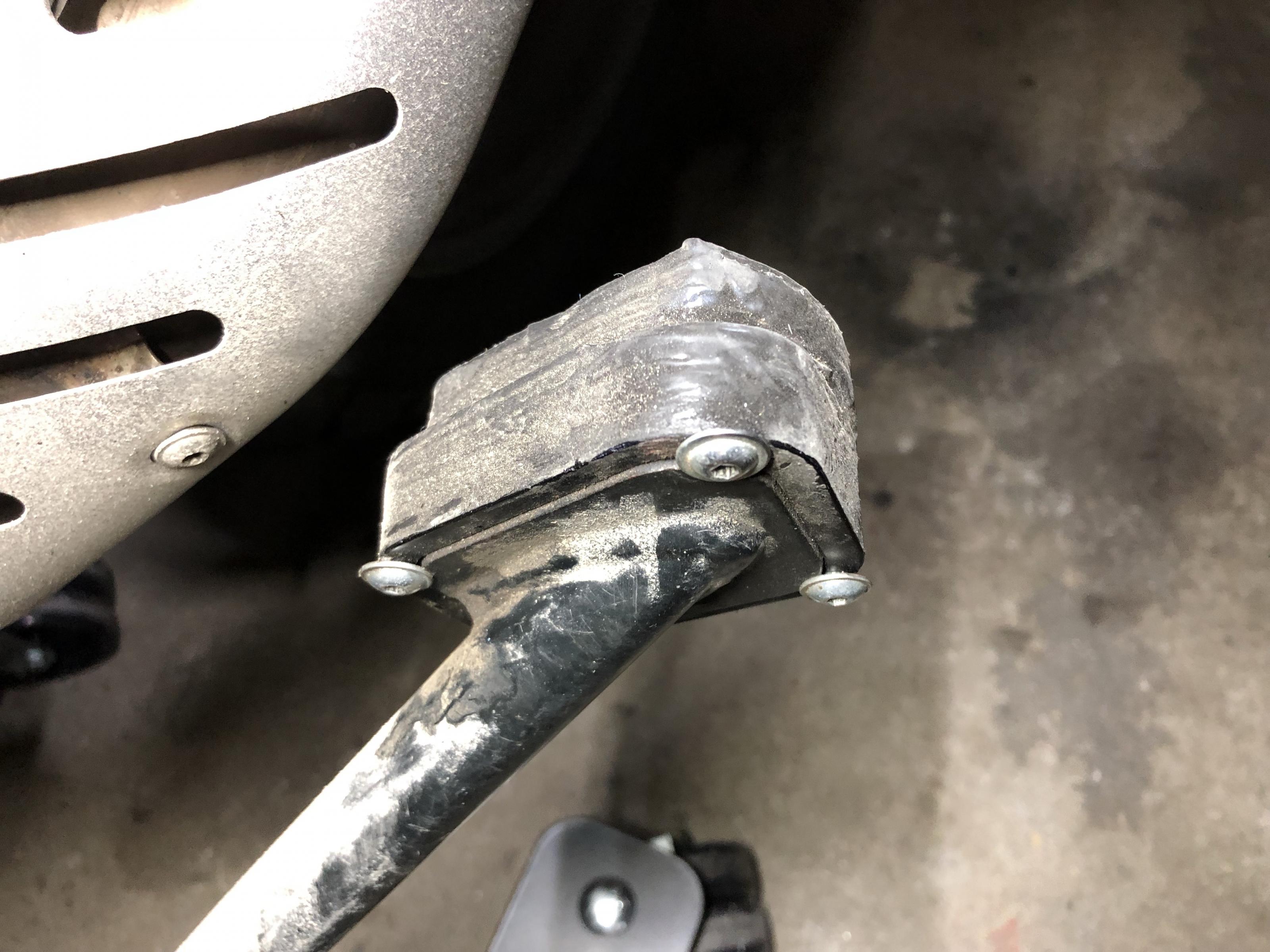

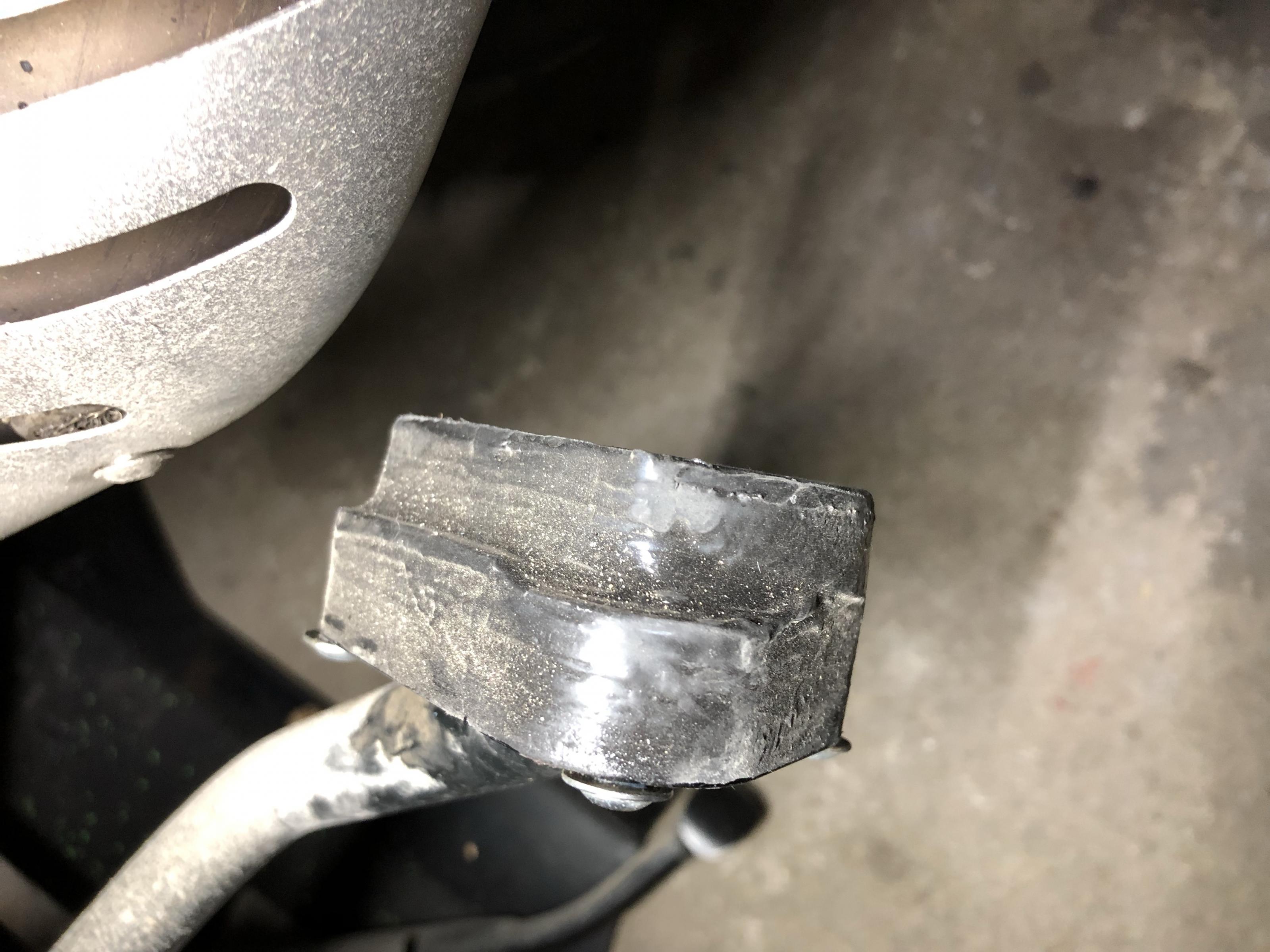

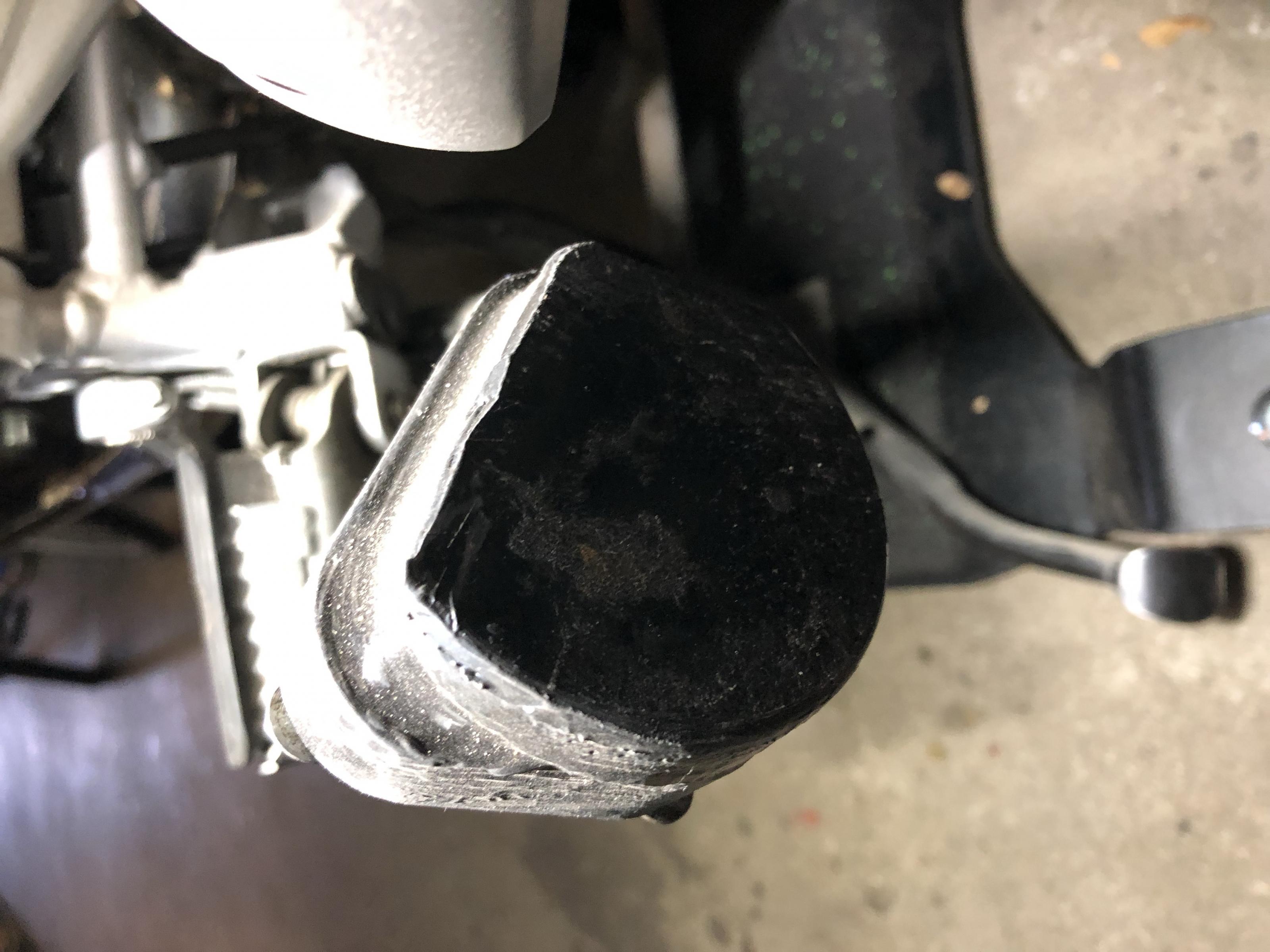

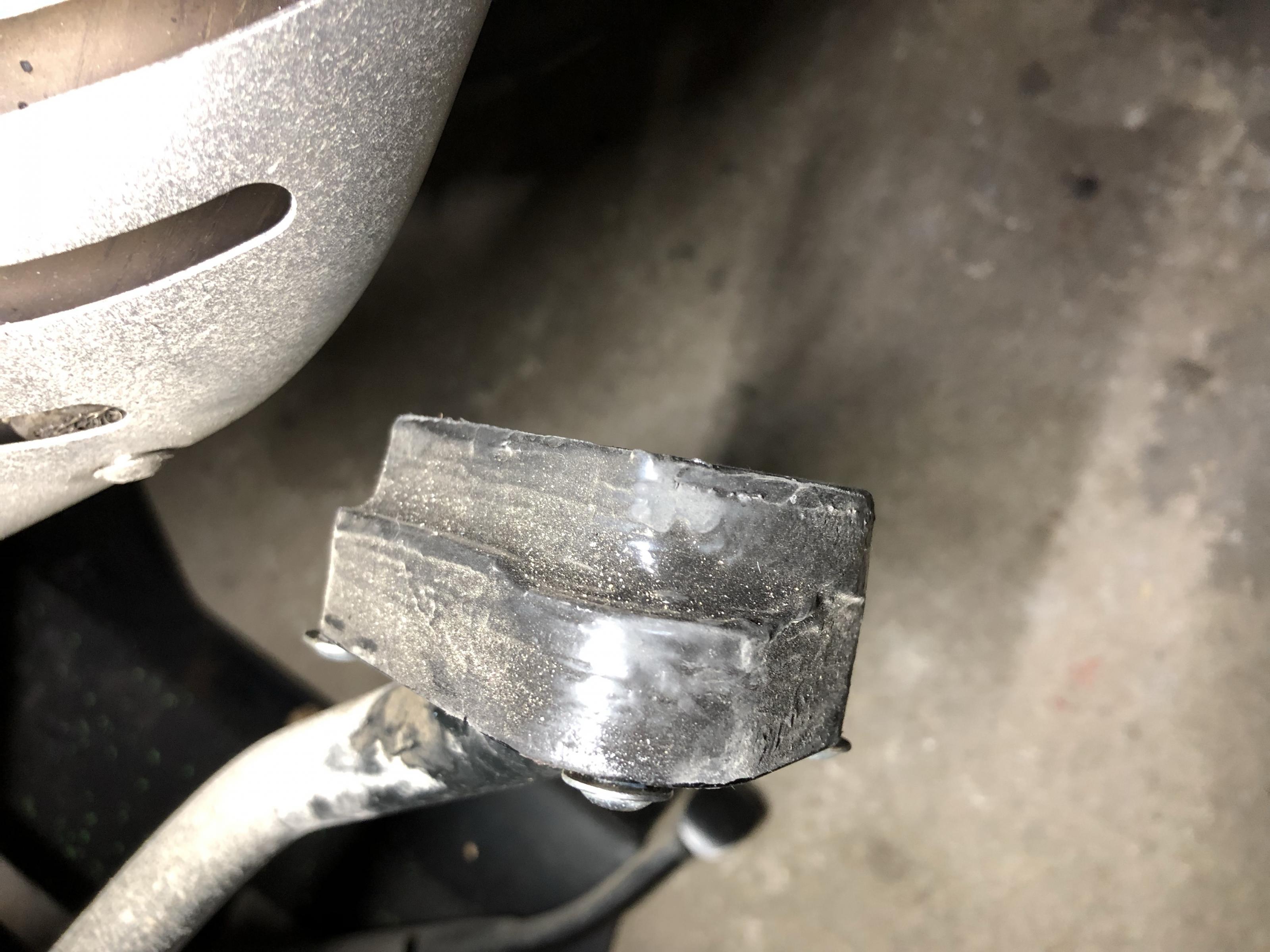

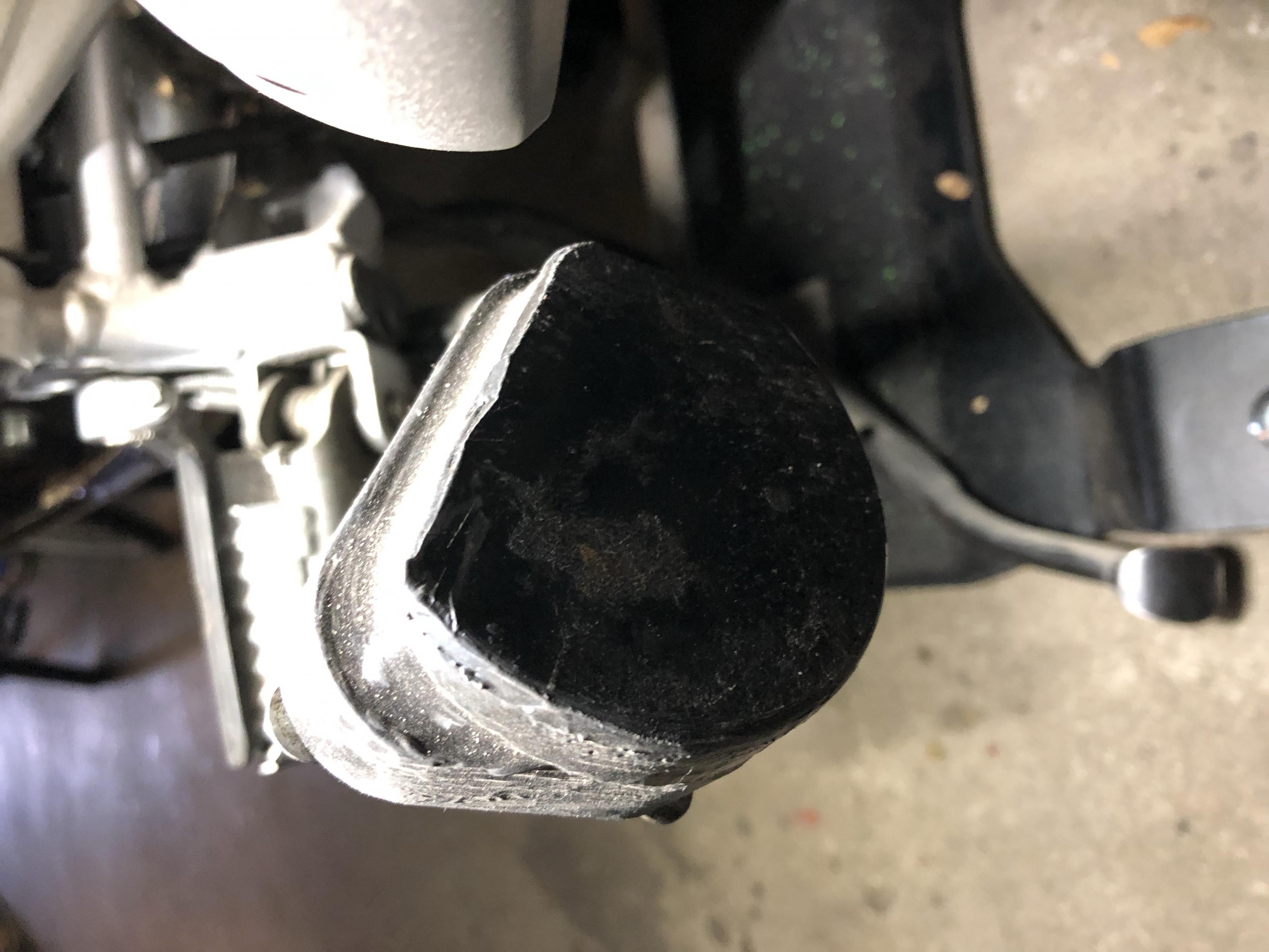

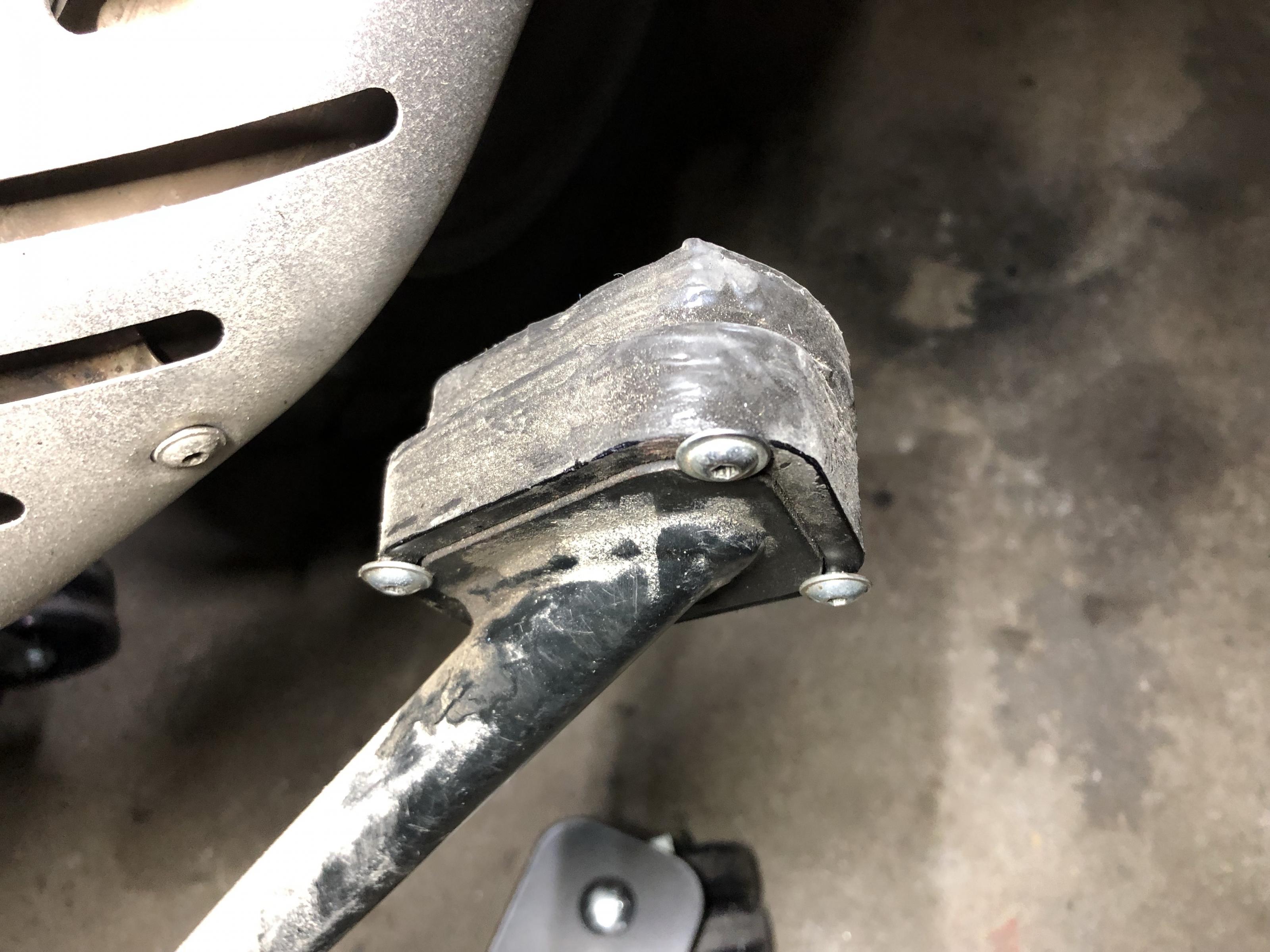

diesel_222
diesel_222
17.05.2018
105
GS1200 K25 MÜ
"---Schraub Dir nen Eishockepuck drunter und gut isses.
Holz muß regelmäßig gestrichen werden...."
Hier mal ein Beispiel, wie man es einfach und schnell lösen kann. Optisch gibt es bestimmt noch bessere Lösungen, aber es funktioniert super
