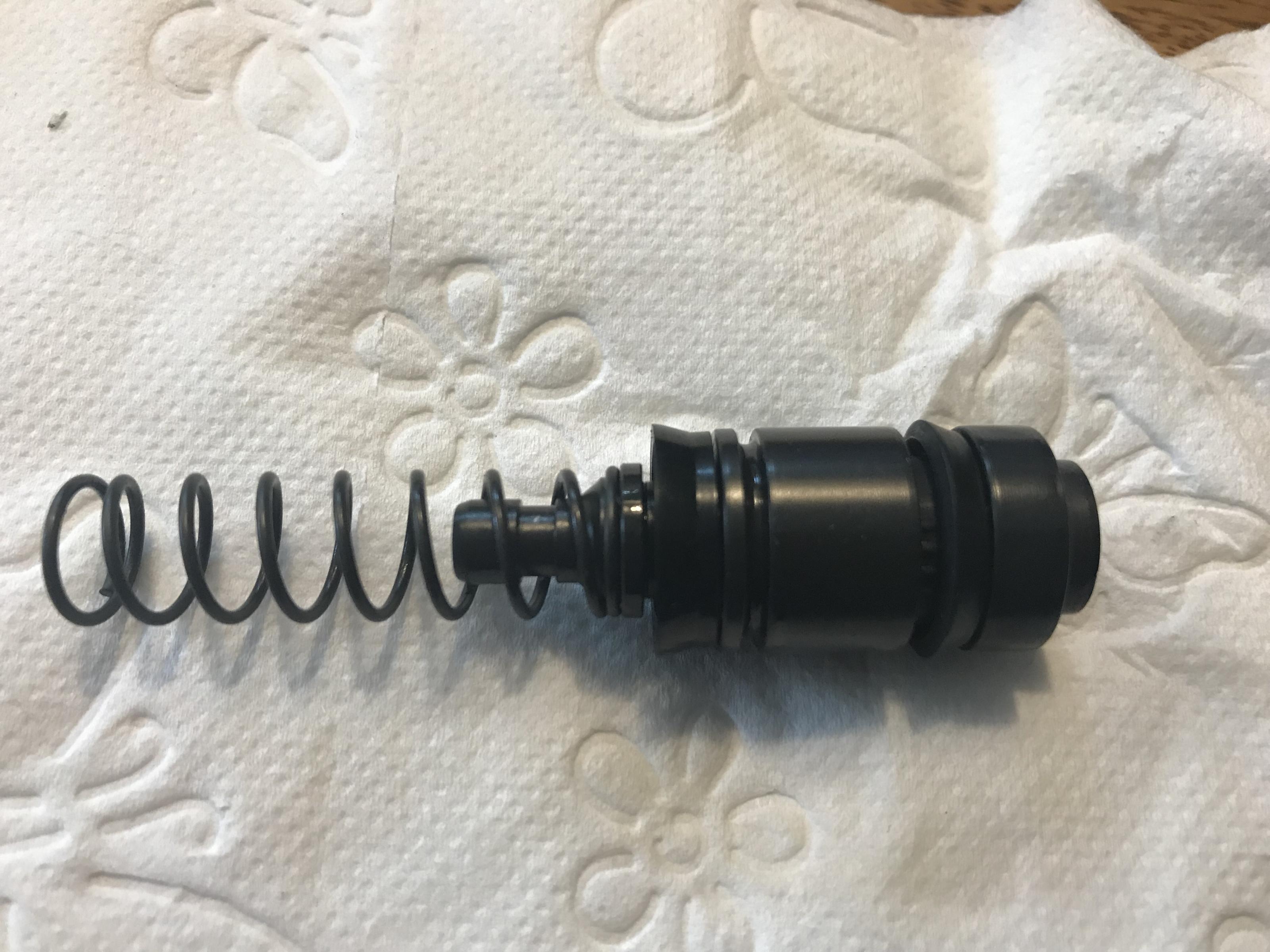

nachdem ich gestern den neuen hbz-kolben nebst neuer staub-
manschette eingebaut und die aus gefühlt 385 teilen bestehende
armatur wieder zusammengepuzzelt und alles durch zartes pumpen
entlüftet habe, folgte eben die testfahrt: auf 50 km, mit vielen unnötigen
und heftigen bremsmanövern, trat das anfangsproblem nicht mehr auf.
trotzdem bin ich nach wie vor etwas irritiert. zum einen, weil 6 monate
alles bestens funktioniert hat (blase, wo kommst du her?). zum anderen
sahen kolben und zylinderlauffläche tiptop aus, hinter der alten staub-
manschette waren weder schmutz noch sonstige auffälligkeiten. bis auf
die minimalen verschleißspuren an der druckseitigen manschette.
das abs-gerät war auch trocken, alle anderen verbindungen ebenfalls,
wie auch die bremszylinder selbst.

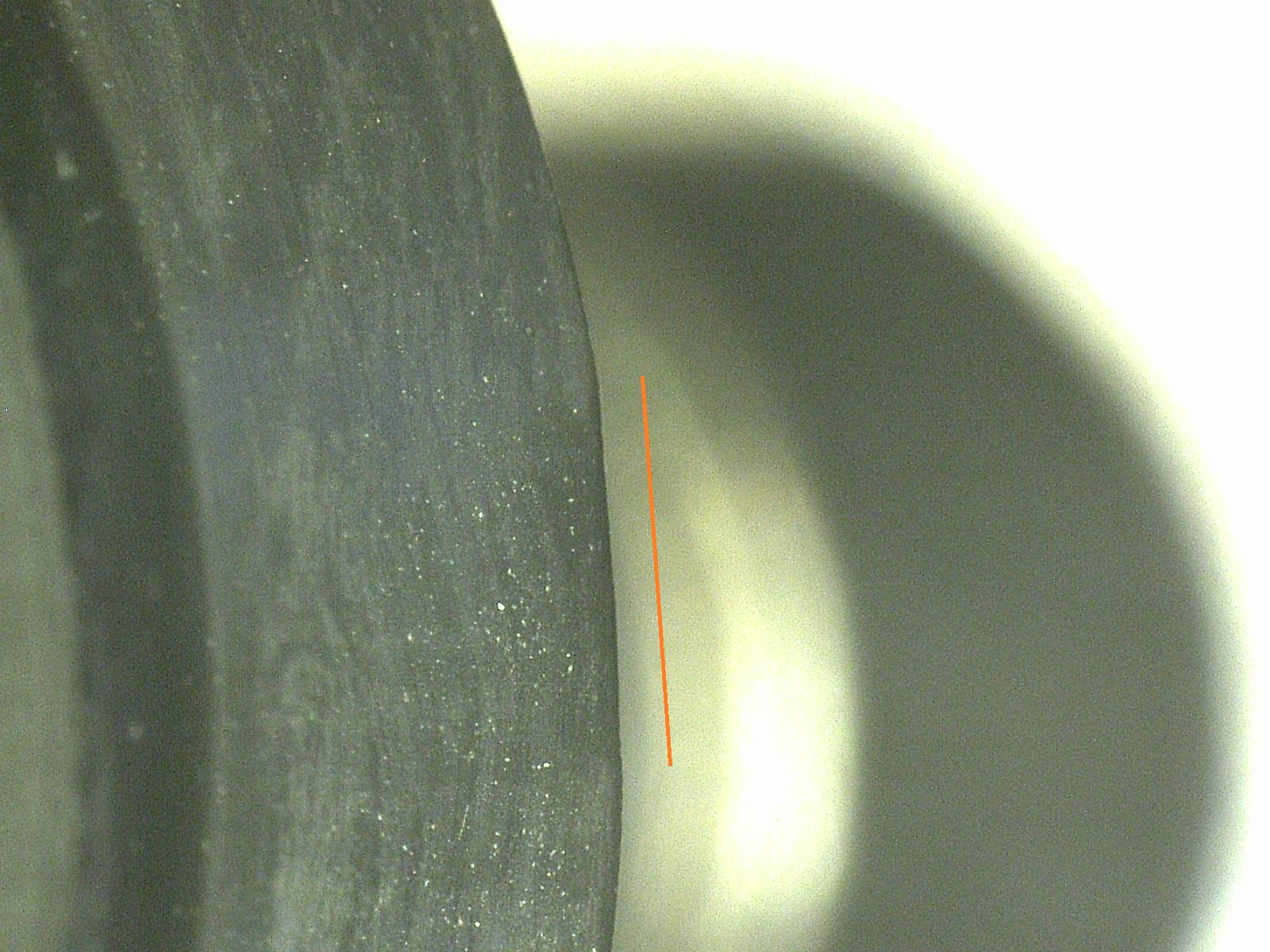

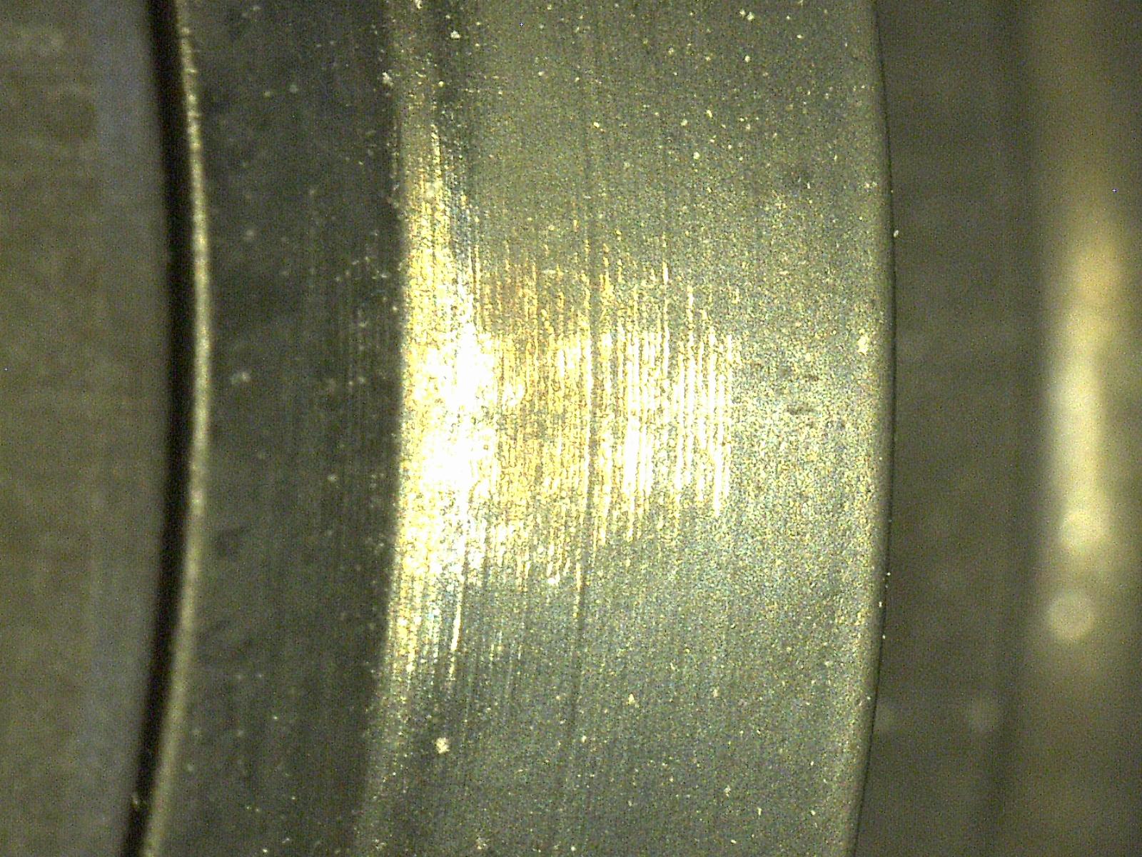

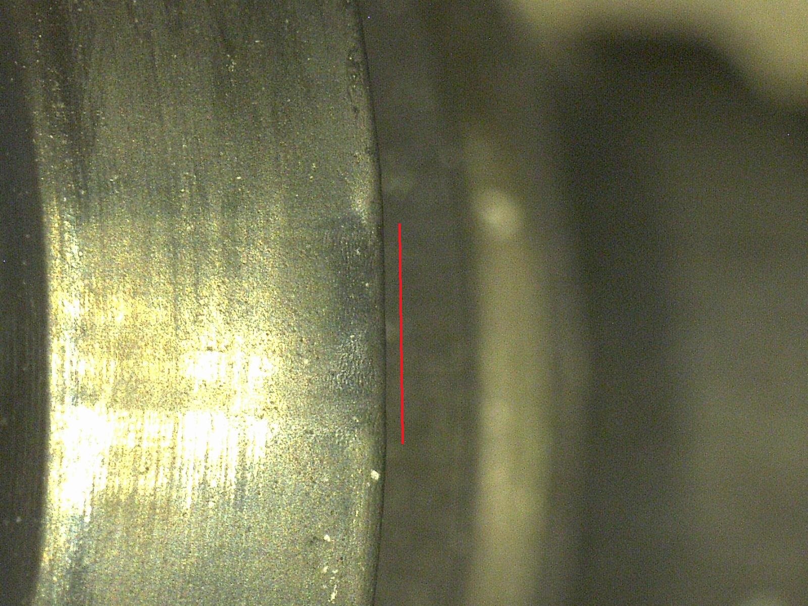

Heute hab ich den HBZ-Kolben unter das Mikroskop gelegt...
Vergrößerungsfaktor 50, da mit bloßem Auge fast nichts
zu sehen war. Kaum zu glauben, welch geringer Verschleiß
so eine Undichtigkeit und das daraus folgende Bremsversagen
verursacht. Hier nach 96tKm und 18,5 Jahren.
Deswegen mein Tipp an die Schraubenden: Wenn man schon
- warum auch immer - dort herumbastelt, sollte man den
Kolben ersetzen. Den Pfennigartikel "Dichtmanschette" ist ja
leider nicht erhältlich, sondern nur der komplette Reparatur-
satz mit Kolben, Dichtungen und Feder.
Hier sieht man die Dichtmanschette von oben, zu erkennen
sind lediglich leichte "Schürfstellen" links von der roten Linie,
die dort entstehen, wo die Dichtmanschette unter der Bohrung
für die Versorgung des Systems mit der Bremsflüssigkeit hin
und her gleitet.
Zum Vergleich: eine gute, nicht verschlissene Stelle der Manschette
Und zum Schluss eine Ansicht im 45°-Winkel. Hier kann man links
neben der roten Linie eine minimale Abplattung am dichtenden
Bereich sehen.
