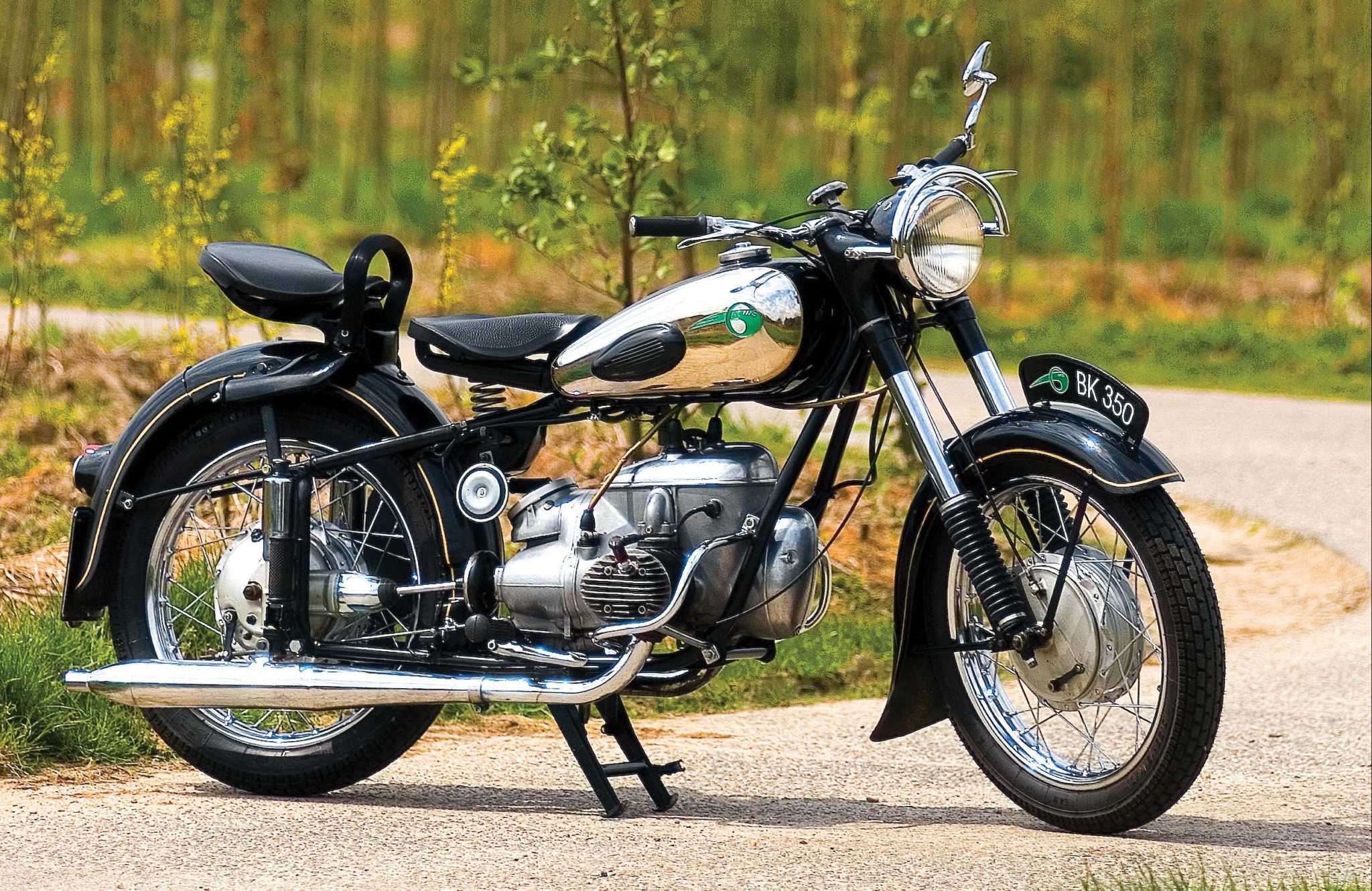

Du meinst aber nicht die BK 350 von MZ. Die hatte keine Kühlungsprobleme, ansonsten würde deine Beschreibung dazu passen. Allerdings 2-Takter.
