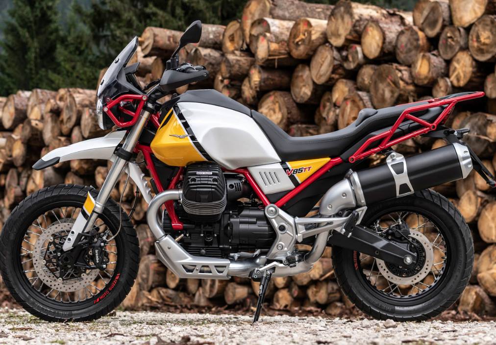

Dann halt mal zu den Italienern wechseln
zwar kein Boxer, aber wenigstens mit Kardan
qhammer
qhammer
03.10.2011
2.813
030
😲 bloß nicht so ein Buntspecht
