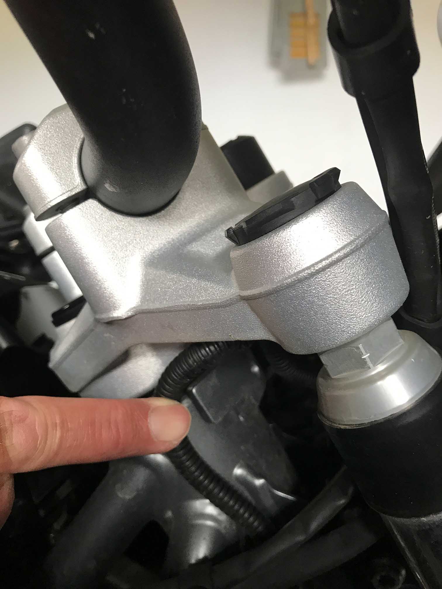

Hallo Zusammen,
bei meiner GS aus 2016 also ein EU3 Modell kann ich in beiden Richtungen abschließen, bei der Neuen Mj. 18 nur links :mad: was mir auch schon negativ aufgefallen ist.
Die eigentliche Verriegelung, der Bolzen hat nichts mit der Richtung zu tun, die ist eindeutig durch den Lenkkopf/Rahmen und dem angeschweißten Blech begründet.

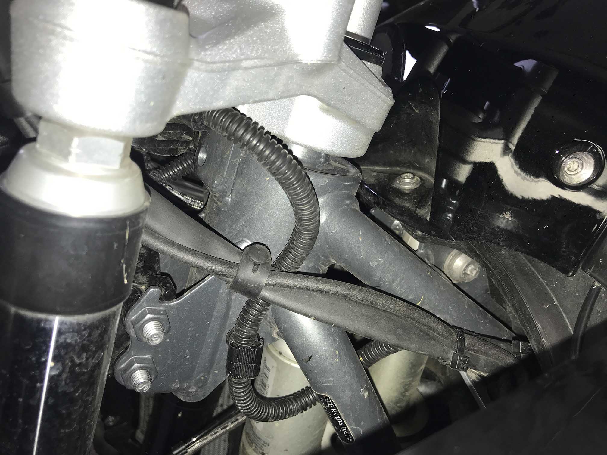

Da ist keine Bohrung die man einsparen kann.
Im Gegenteil, da ist nun auf der rechten Seite (in Fahrtrichtung) das aufgeschweißte Eisenblättchen nun länger, damit der Stift vom Schloss nicht einrasten kann. Einfach das Blättchen kürzen und man kann auch arretieren, wenn nach rechts eingeschlagen ist.
Danke für die Info
Ich denke hier werde ich nichts wegflexen.

Nicht nur vielleicht, meine kanns auch noch , gebaut 10/16. Bei der Auslieferung war der Verkäufer in der Niederlassung fast schon verwundert, dass das bei meiner noch geht. Muss also im Spätherbst 16 geändert worden sein.
Abgesehen davon bin ich der Überzeugung, dass flexen am Rahmen wegen sowas nicht die allerbeste Idee ist...
