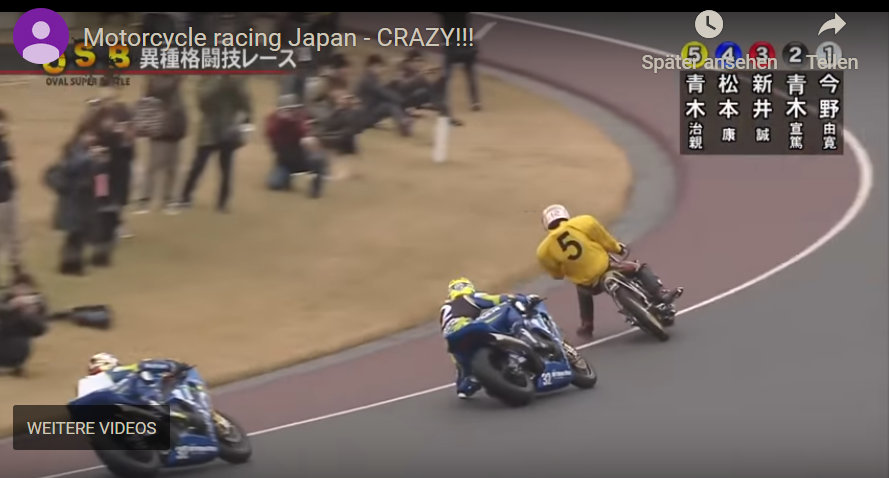

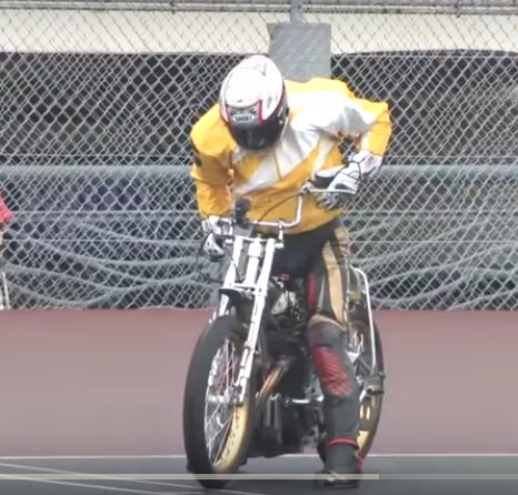

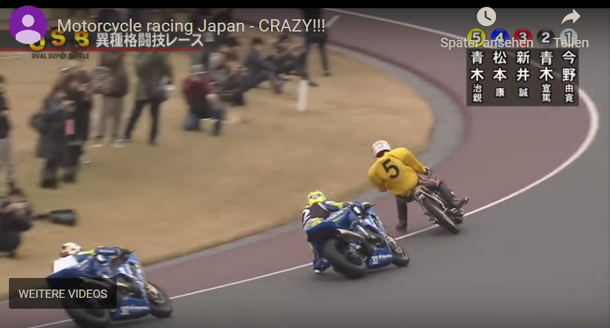

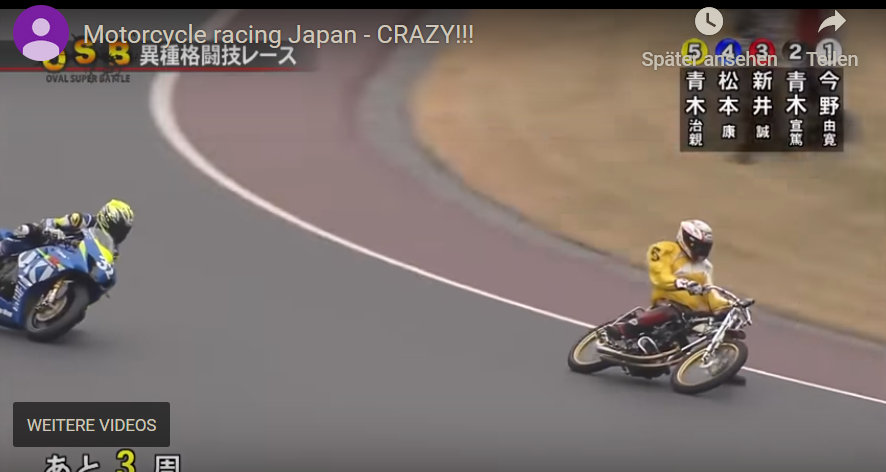

Schönes Video
Da sieht man prima, dass der halb so breite Reifen des Unfallmofas 2-3km/h mehr Kurvenspeed im Scheitel zulässt als die Pellen der Sportmoppeds (Breite und Tempo geschätzt).
Wenn ich jetzt statt 90er und 180er Reifen aus dem Video die Reifen der GS mit 150 und 170mm gedanklich in Zusammenhang damit bringe, könnte der breite Reifen vielleicht 1km/h weniger maximalen Kurvenspeed ausmachen.
Dummerweise besteht aber die Straße selten aus einem Oval, wo mit nahezu gleichmäßiger Geschwindigkeit gefahren wird, und schon wird die schöne Theorie des höheren Kurvenspeeds durch das bessere Beschleunigungs- und Bremsvermögen der breiteren Pelle mindestens egalisiert.
Oder so ... :bier:

Schönes Video
Oder so ... :bier:
Das Mofa ist trotz deutlich weniger Leistung schneller in der Kurve als der Supersportler. Grund: schmalere Reifen und höhere Schwerpunkt.
Das funktioniert aber natürlich nur bei kurzen Strecke. Die Wärmeleitfähigkeit ist bei dem schmaleren Reifen natürlich deutlich schlechter.
Es gibt einen Grund warum die Rossis dieser Welt hinten 180er fahren obwohl 150er in den Kurven schneller wären, es würde bei der Extrembelastung nur einige Runden halten. Dann bricht der 150er ein.
Der 200er wäre hingegen in der Kurve so langsam, daß die bessere Wärmeabführung dieses nicht wieder wett machen könnte.
Im normalen Straßenverkehr haben wir aber diese Extrembelatung nicht. Die 1200 GS TÜ wird mit Ihrem 150er in jeder Kurve schneller
sein als eine 1200/1250 LC GS mit den 170er Pellen. Natürlich können wir auf der Geraden mit den LC mehr aufscheppen. Aber will das jemand?
Die 170er haben nur Vorteile vor der Eisdiele und bei der Gesamtoptik.
Ich würde mir eine 1200er LC mit 150er Reifen hinten wünschen.

Dummerweise besteht aber die Straße selten aus einem Oval, wo mit nahezu gleichmäßiger Geschwindigkeit gefahren wird....
... und wo es nur Linkskurven gibt. Etwas schräger Vergleich, der Gelbe ist auf diese Strecke spezialisiert (s.Lenker) und fährt auch waghalsiger. Eine Rechtskurve und er kann sich vermutlich hinten anstellen. :cool:

Trotzdem eine goiles Video. ;)
Die Bahnmaschine zieht die Racer und die Supermotos ab. :cool:
Ein paar mal schlingerte das Teil aber auch, da fuhr der Bahnfahrer hinsichtlich Grip am Limit. Das war bei den Racern und den Sumos so nicht zu sehen....ob da noch etwas mehr dringewesen wäre?

Gutes Video! Zeigt im Grunde, dass der Motorradtyp und die Reifenbreite völlig egal sind. Ob die Auflagefläche nun ein bisschen größer oder ein bisschen kleiner ist - schnurz. Es kommt auf die Gummimischung (Haftreibungskoeffizient) und vor allem auf die Linie an. Das sind die beiden Faktoren, die über Sieg oder Niederlage bestimmen. Und was schon auf der Rennstrecke von untergeordneter Bedeutung ist, spielt auf der Straße überhaupt keine Rolle.
Warum aber immer breitere Reifen? Vermutlich wegen der Optik, ganz sicher aber wegen der Laufleistung. Schmale Reifen in gängiger Sportmischung sind mit 200 PS schnell überfordert. Außerdem hängt die Laufleistung ganz generell im Wesentlichen proportional von der Reifenbreite ab.
