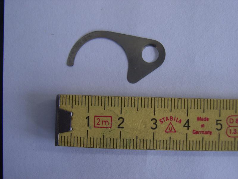

Hallo Leute, ich habe gestern meine neue gebrauchte 1150 GS abgeholt und entdecke heute im Werkzeugkasten ein Teil, das ich überhaupt nicht zuordnen kann. Da es gut eingewickelt dort lag, scheint es eine besondere Bedeutung zu haben - oder nicht?

hallo,wird zum einstellen des abs sensors gebraucht...:)

ich glaub es ja nicht: kaum die Frage gestellt und schon die Antwort - Danke!!

Genauer Sensor hinten ,vorne sehen sie etwas anders aus.

Das Ding ist in keinem Werkzeugsatz enthalten, wozu auch?
Wird nie kaputt und der Sensor wird von Werk her eingestellt und so gelassen.
Was anderes wäre wenn der Vorbesitzer, oder man selbst 17 Zoll Aluräder montiert, dann muß der hintere Sensor neu angeglichen werden und hinten bleibt eine Scheibe über.

Das ist auch kein Werkzeug sondern eine der "Beilagscheiben" mit denen der Sensorabstand eingestellt wird.
