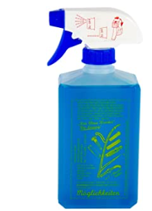

Hallo, so jetzt ist das Öl im HAG auch gewechselt. Habe gestern die Ölablassschraube noch mit dem blauem Wunder benetzt und heute mit dem gekauften T45 ganz leicht öffnen können. Wäre das gestern auch schon so leicht gegangen wäre der vorhandene 45 Torx nicht abgerissen. War zwar kein Marken-Torx aber so leicht wie die Schraube heute aufging, wäre selbst der nicht abgerissen.
Kann das blaue Wunder nur empfehlen, hat mir schon öfters geholfen.
FIRE DROP "Das Blaue Wunder Rostentferner Rostlöser Rostumwandler 500 ml, gibt's bei A....
FIRE DROP "Das Blaue Wunder Rostentferner Rostlöser Rostumwandler 500 ml, gibt's bei A....Anhang anzeigen 498698....

Punkt für Dich! Deine sinnbefreite Frage hatte doch nur den Zweck, dieses Produkt anzubieten? Weil kein Mensch ist so unfähig, dass er nicht den richtigen Tory-Bit für eine Schraube findet! Chapeau!
Den "dicken Finger" etws mehr rechts einsetzen, dann wird "Torx" draus, ansonsten eine gewagte Aussage, die unterstellt, daß der TE persönliches Interesse am Umsatz des "blauen Wunders" hat. Das gibt's aber bei A ..., bei K ..., in der Bucht, usf., also ist deine Unterstellung eher unwahrscheinlich :(, zudem soll es -verlautet gerüchteweise- Leute geben, die es nicht so drauf haben mit gängigen Größen/Abstufungen von allerlei Werkzeug (ich kenne mich, zusätzl. zu metrischen, exzellent mit zollmaßigen Werkzeugen und deren Abstufungen aus, die sich nicht jedermann sofort erschließen. Du auch?)
Das ist so ein typisches gelumpe
Eine ebenfalls etwas gewagte Aussage, wenn Du das "Gelump" nicht kennst. Inzwischen ist es so, daß es eine Menge Werkzeuge (u. andere Dinge) aus dem Reich der Mitte gibt, die sich hinter hochwertigem u. hochpreisigem Werkzeug u.a. deutscher Produktion (ev. doch in CHN -o. RC?- gefertigt ;)) nicht verstecken muss. Es kann "Gelump" sein, muss es aber nicht, was man aber erst nach (ausgiebigen) Tests feststellen wird, nicht etwa durch lesen u. feststellen des Herkunfts/Fertigungslandes ;).
Uli (Anhänger hochwertiger Werkzeuge von Gedore, Hazet, Stahlwille, Facom u. deren Abkömmlingen, Craftsman, Snap On (Bahco usf.) etc. :))
