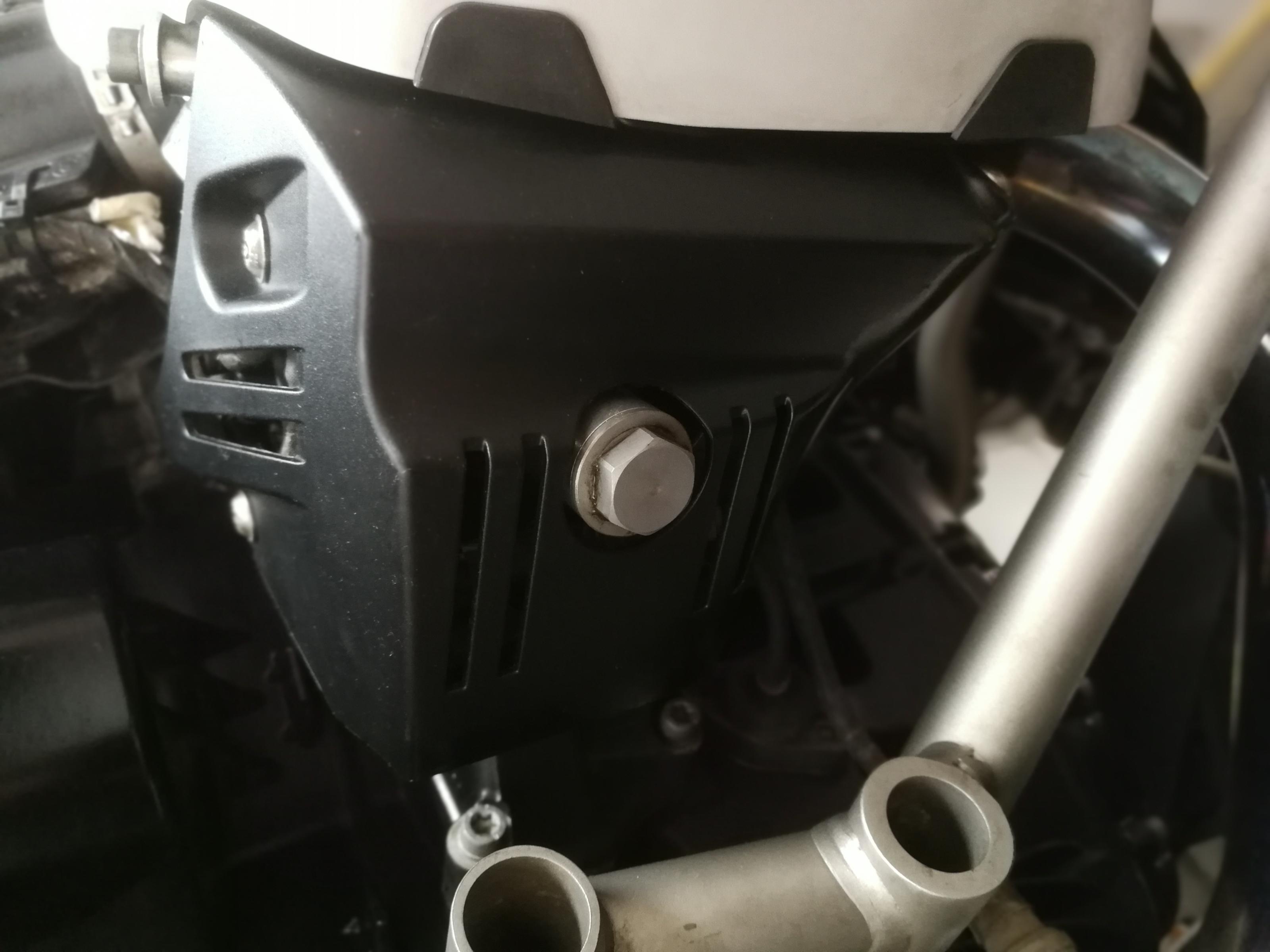

ich bocke gerade meine Dicke vom Hauptständer ab und sehe einen kleinen Ölfleck auf dem Boden. Es hing noch ein Tropfen an der Schraube unter dem rechten Zylinder. Was ist das für eine Schraube? ich finde die nicht in den Explosionszeichnungen im Netz.
Dank vorab für die Hilfe
Gast20919
Schau wie es aussieht = Kettenspanner (Steuerkette) mit Gefühl nachziehen !!

Moin, bei mir war letztens nach dem Kupplungswechsel der linke Kettenspanner undicht .Da kommt man besonders gut ran:mad:.Hab dann eine Cu-dichtung untergelegt( ich mag keine Aludichtungen). Nu ist es trocken .Solltest du den S.panner ausbauen wollen zum Dichtungswechsel, dann passt aut , daß die Feder und so ein kleines Kegelchen nicht verloren geht !

Danke für die Hinweise. Nun hab ich es auch gefunden in der RepRom. 45Nm Anzugskraft sollten es sein. Beim Prüfen ging war es "etwas" locker angezogen.
Kann ich mir getrauen ohne was Anderes zu machen, die Schraube zu lösen, herausnehmen und die Dichtung erneuern?
Gast20919
Zieh doch erstmal nach und kontrolliere ....kostet nix , wenn es dann noch undicht ist - Motor auf OT und langsam rausschrauben und aufpassen das du nichts verlierst !!

Hab jetzt ne Woche Zeit mich mit der Undichtigkeit zu beschäftigen. Möchte das auf jeden Fall gelöst haben das Problem.
Laut RepRom und BMW Onlineschaubildern gibt es dort gar keine Dichtung. Muss man da gleich den ganzen Kettenspanner tauschen?

Die Darstellung kenne ich. Pos 18 bezieht sich auf den linken ....... und es steht dort unten "nur links verbaut" bei der Position 18.

Komisch dass nur links ein Dichtung ist... Wenn Du es nicht trocken bringst würde ich da auch eine Dichtung unterlegen.

Für mich stellt sich die Frage ob dann die Maße noch stimmen wenn ich dort eine Dichtung unterlege. Nicht das am Ende der Kettenspanner nicht mehr richtig funktioniert.
