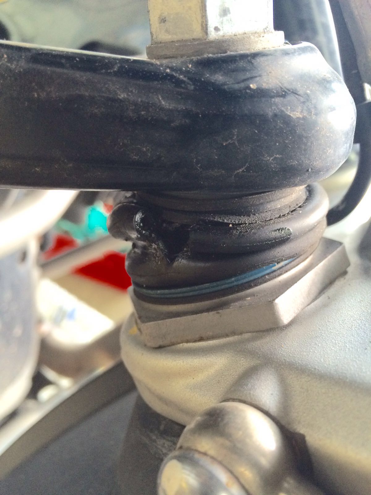

evtl. noch das Gummi am Kugelgelenk/Telelever auf Risse kontrollieren und evtl. undichte Gabelsimmeringe prüfen
Scheinwerfer/Tacho/Blinker auf Undichtichkeit/Wassereintritt kontrollieren
