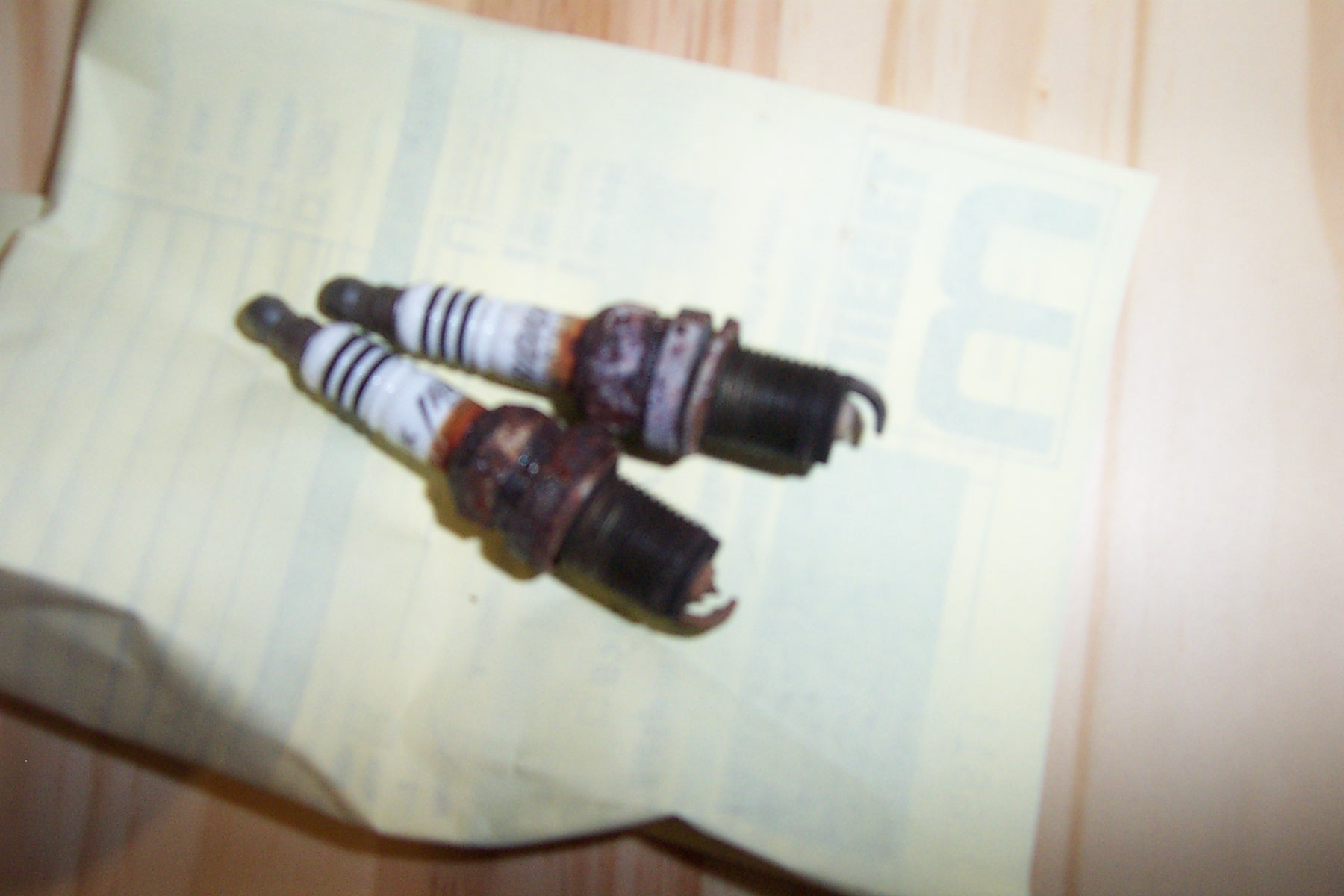

Zündkerzen häng ich mal ein Bild an, bei gut 1mm Abstand müssen die noch nicht raus oder?
na ich hab mal neue rein...

Und ich muss leider sagen, ich denke ich geb die wieder her. Aber in dem Zustand tut sie mir direkt leid. Hab ja auch ein Schrauberherz und da kann man so ein Maschinchen nicht leiden sehen. Allein die Zündkerzen warn ja Horror.DCP_4733.JPG
