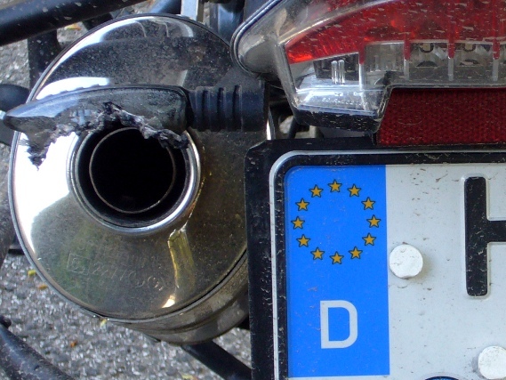

Was man beim Anbau einer Zubehör-Ausfuffanlage beachten sollte...
Diskutiere Was man beim Anbau einer Zubehör-Ausfuffanlage beachten sollte... im Technik & Bastel-Ecke Forum im Bereich Modellunabhängige Foren; ...:poop:...: Gruß, Arne

Das passiert Dir aber garantiert nur genau einmal... ;)
Tröste Dich, da sehe ich auch nicht zum ersten Mal...

das habe ich genau so mit gleichem Topf an meiner 07er gesehen. Das ging binnen Sekunden, dann lief er dahin, der Blinker. Passiert mir garantiert nie wieder, saudumm. Bei mir war der Blinker aber absolut nicht so direkt im Abgasstrom, nur ganz knapp, hat aber gereicht

touratech bietet noch keine blinker an, die 1.500 grad aushalten ? :-)))
kellermann auch nicht ??
habe schon schmelzende lichter ohne auspuff gehabt... (ktm)

der topf sitzt schief.

Verrate uns doch mal welchen Auspuff Du verbaut hast. Gerne auch per PN.

Hallo , sieht nachm SR Topf aus. Hab ich selbst auf der Luftgekühlten montiert gehabt. Absolut keine Probleme ...auch nicht mit Koffer. Das Teil ende 2004 montiert und 2013 mit etwa 130000 Auspuff km wieder verkauft. Anfangs mit den original Blinkern , später Kellermänner drangehabt.
Wie oben schon gesagt...passiert nur einmal.
Hab an der LC auch wieder nen SR dran...auch ohne Probleme

koala hat es schon richtig erkannt: es ist eine SR-Komplettanlage!
Der Fehler wegen des Abbrennens des Blinkers liegt allerdings beim Halter des Moppeds, der hier nicht namentlich erwähnt wird :o.
Da ich zwecks Baubreitenreduzierung des Koffersystems den Endtopf möglichst nah an das Hinterrad bringen wollte (1cm Luft reicht aus!), habe ich das Zwischenrohr mit Klappensteuerung und den Endtopf so verdreht, dass der Abgasstrahl.... na ja, der Rest ist wohl bekannt...
Der Spruch '... ist mir im Abgasstrahl verglüht..' bekam so jedenfalls eine ganz andere Bedeutung :)
Mit der SR-Anlage bin ich sehr zufrieden und bei richtiger Montage (inzwischen ist der Topf einfach tiefer gehängt) gibt es auch keine Probleme mit Blinker und Co.
