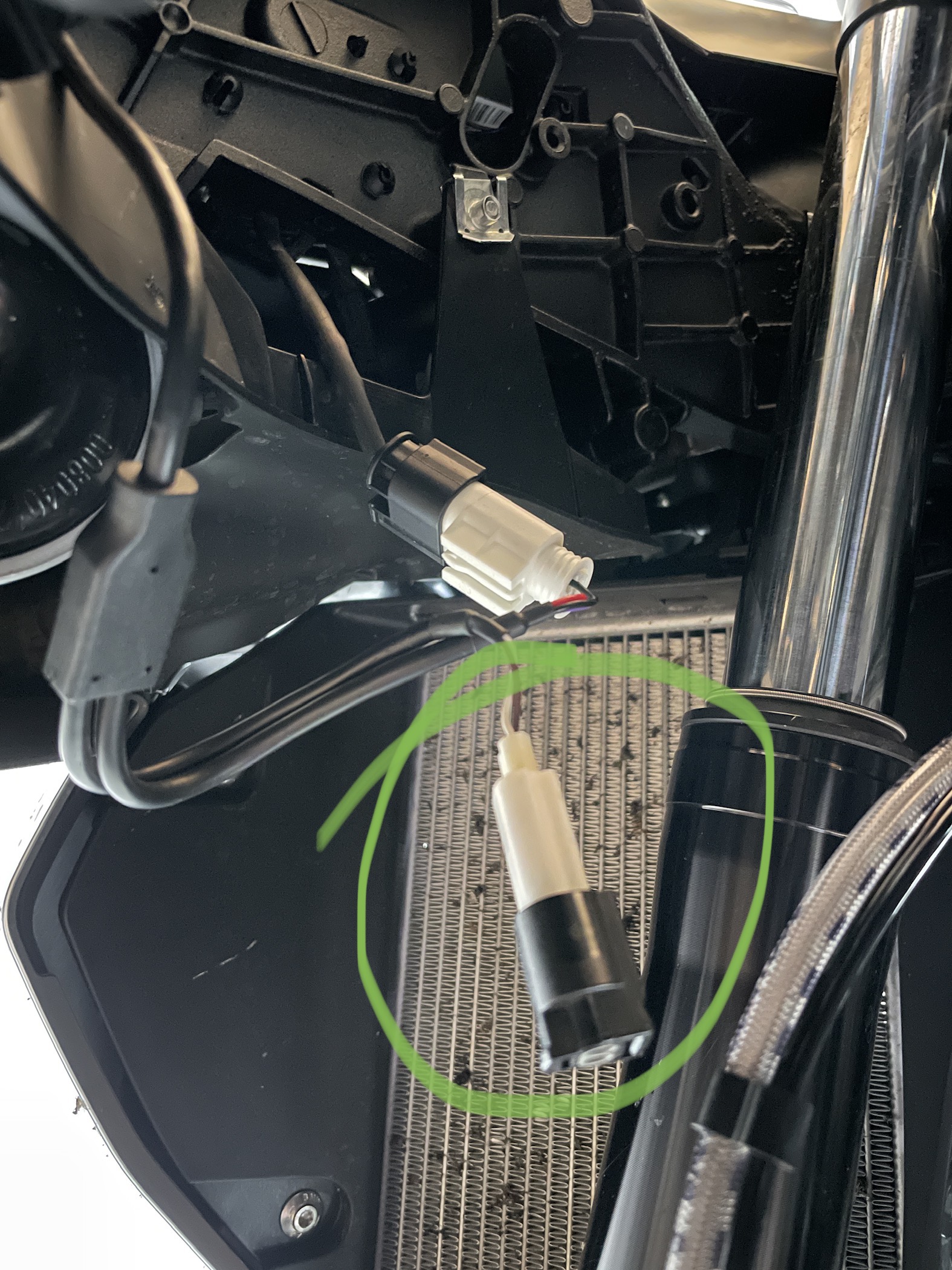

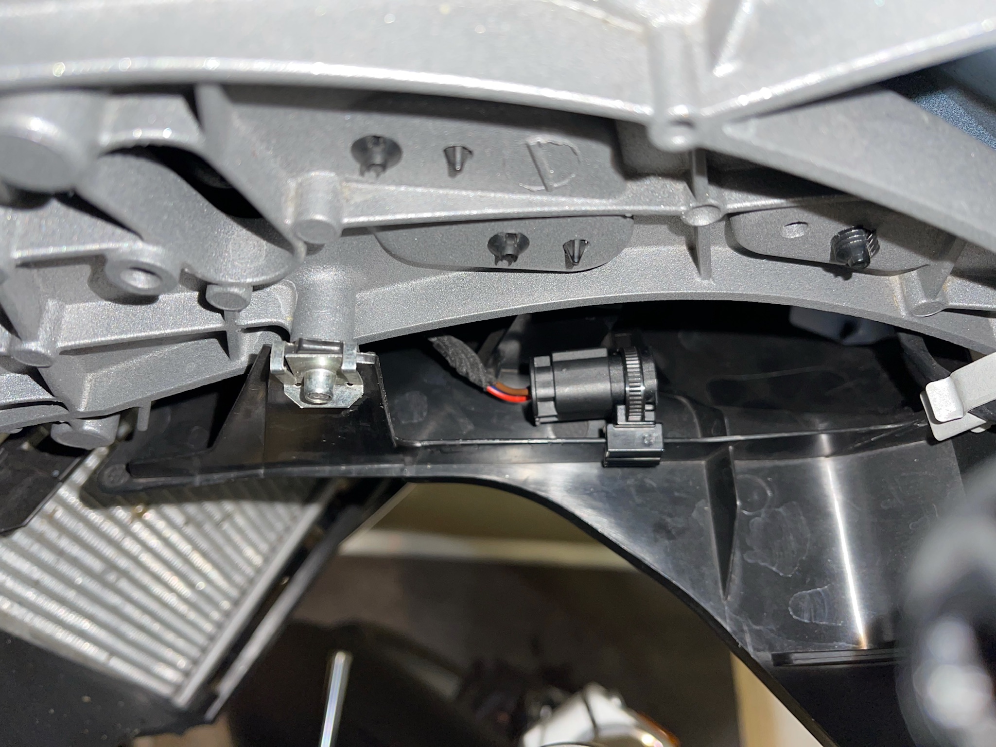

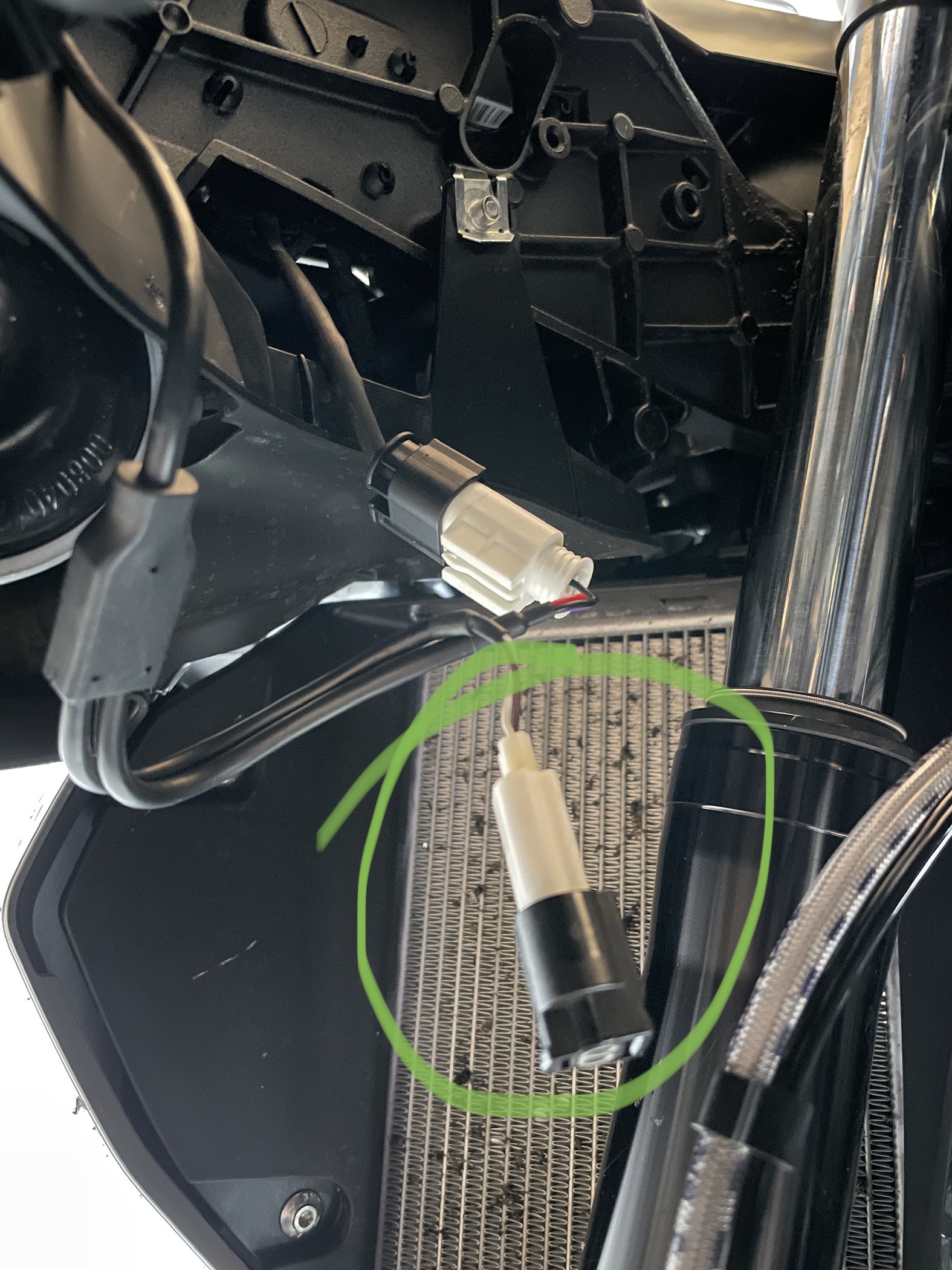

Hallo Gemeinde. Hätte zum Thema Cartool Stecker eine frage. Ich habe von vorne betrachtet rechts in der Verkleidung diesen Stecker bzw Buchse mit drei Polen. Mit einer schwarzen kappe verdeckt. Auf der linken Seite von vorne betrachtet ist der original Navistecker mit einem weiteren Cartool Stecker der aber auch mit einem blindstopfen verschloßen ist. Der ist 2 polig und soll nur für die Audiowiedergabe der navidurchsage sein.Sind auch sehr dünne Kabel. Also denke ich mal der mein freier Stecker zum weiteren Anschluss von Ladebuchsen oder Navi ist. Aber…..ich habe den durchgemessen mit einer Prüflampe, Masse vom chassie geholt aber leider kein Strom auf dem Anschluss. Muss der irgendwie freigeschaltet werden oder so? Ist eine Bmw R1250 GS BJ 3.2021. Vielleicht hat ja hier jemand einen Tipp. Diesen Anschluss hätte ich gerne für den SP Connect 12 Volt Hard Wire Cable für das Wireless Charging Modul. zum Laden des IPhone 12 Pro. Vielen Dank schon mal für eure Ideen.

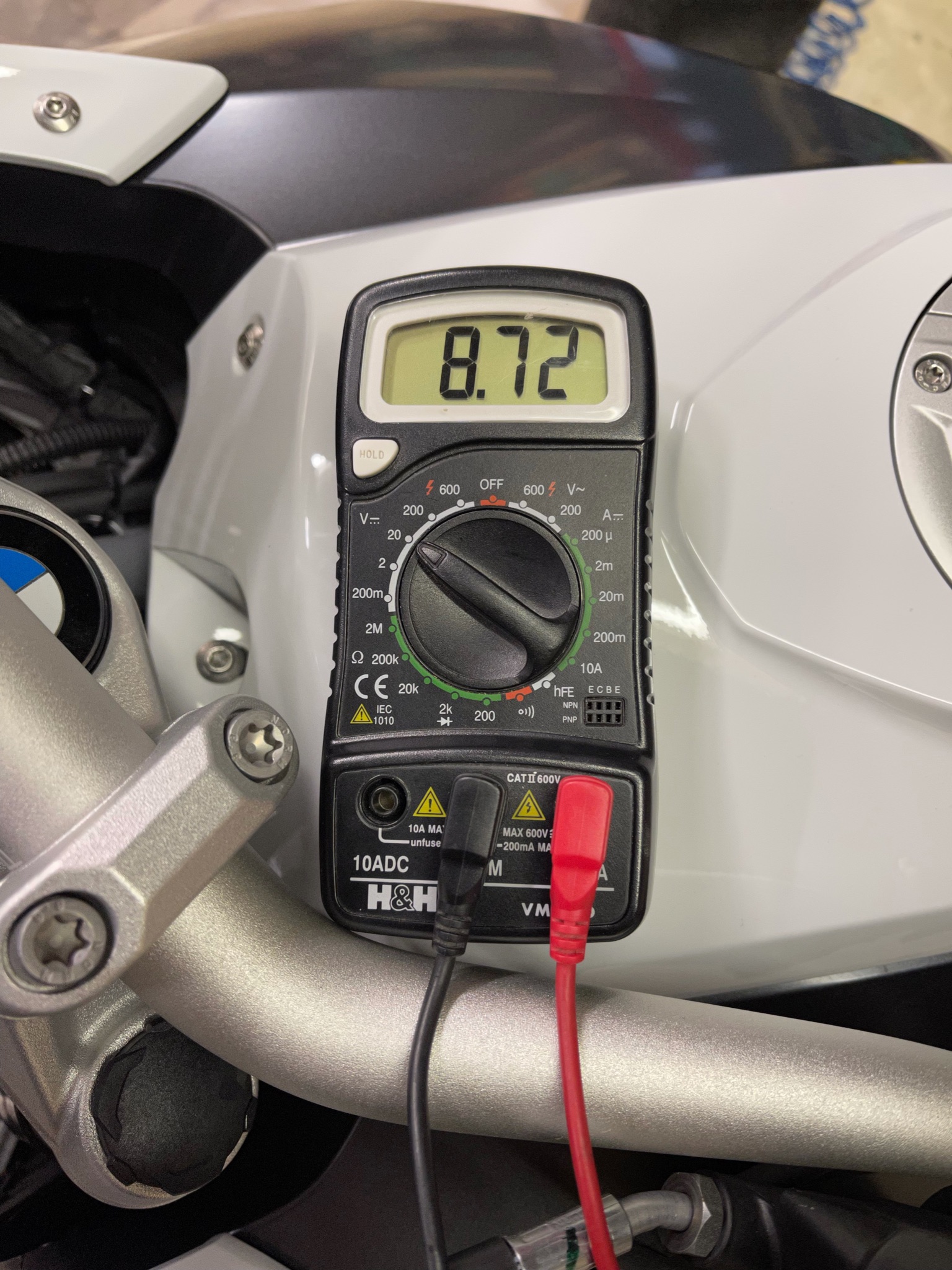

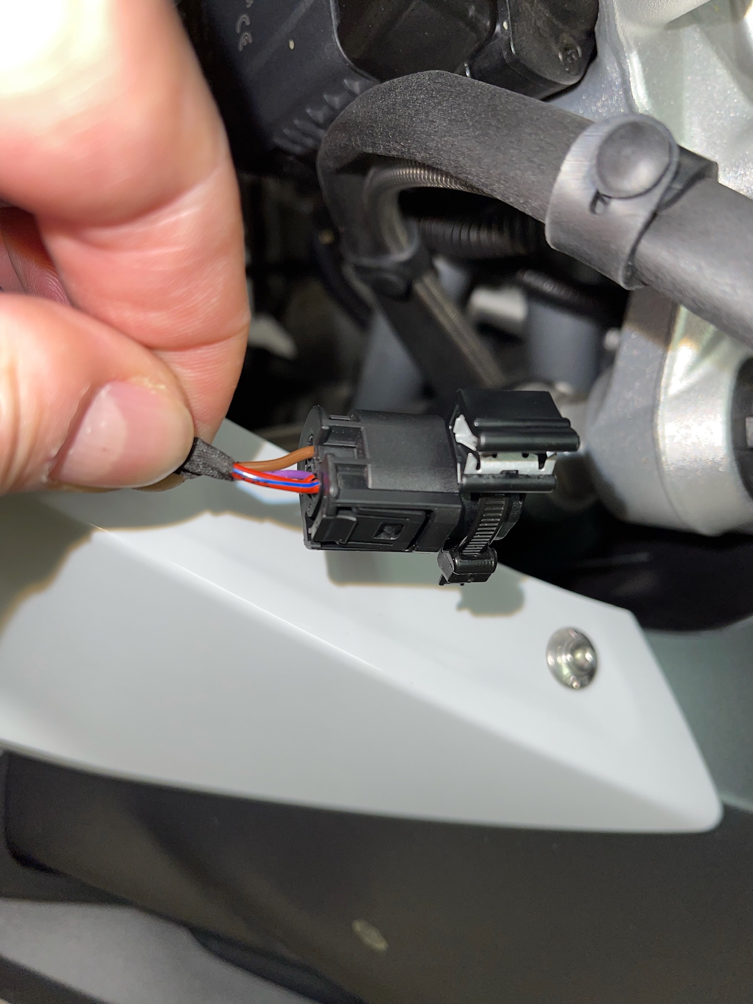

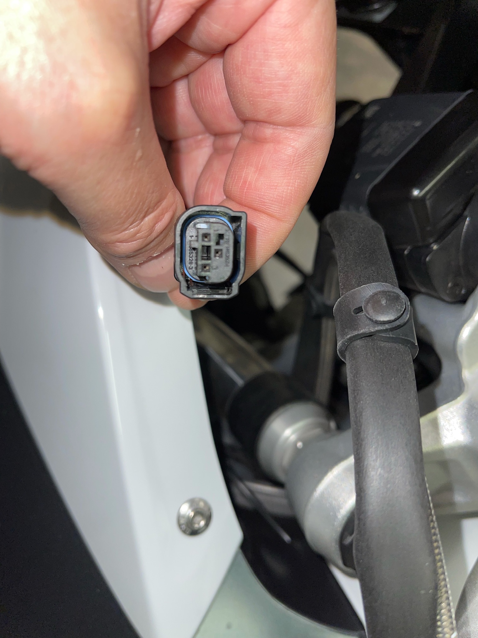

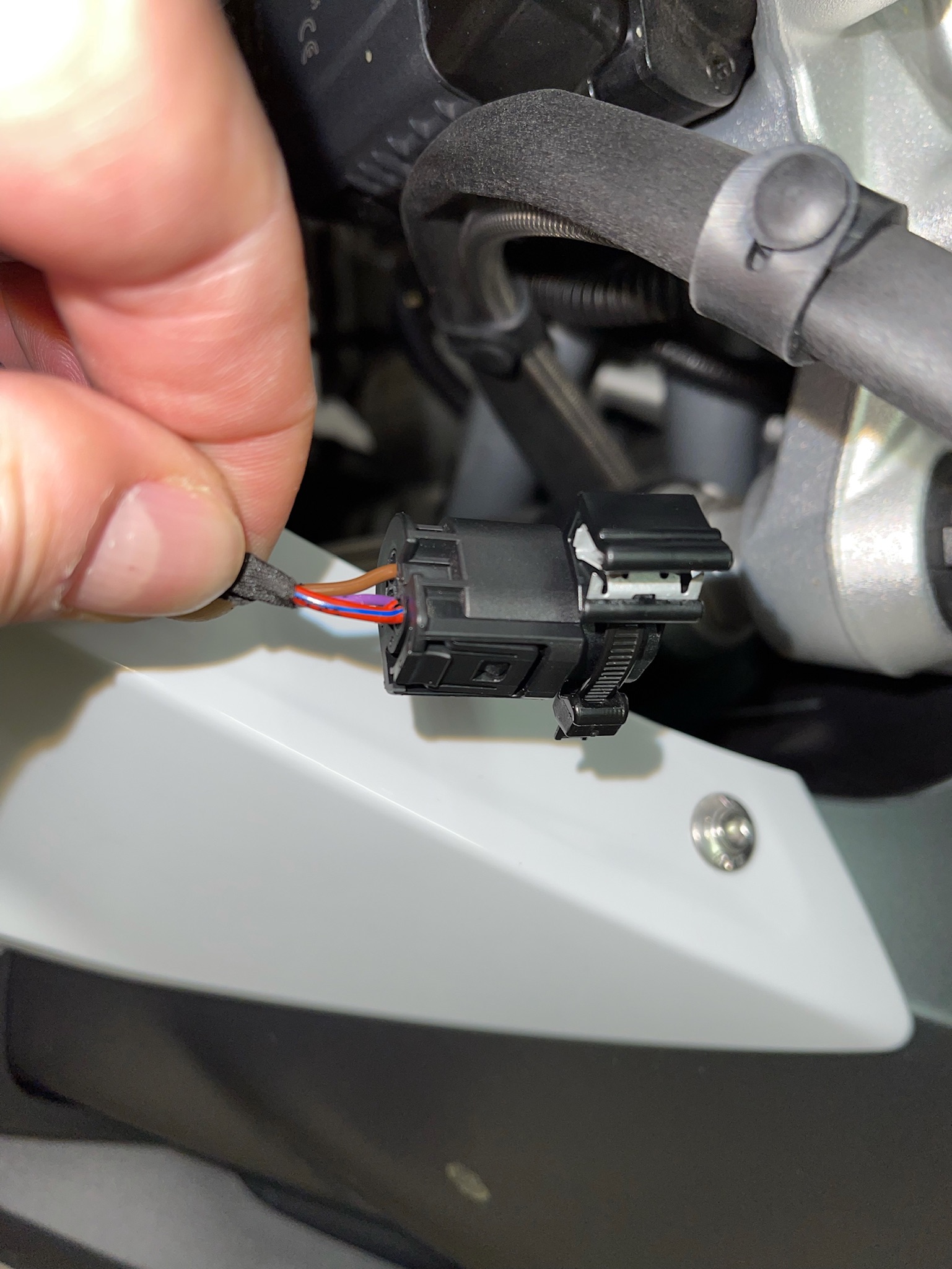

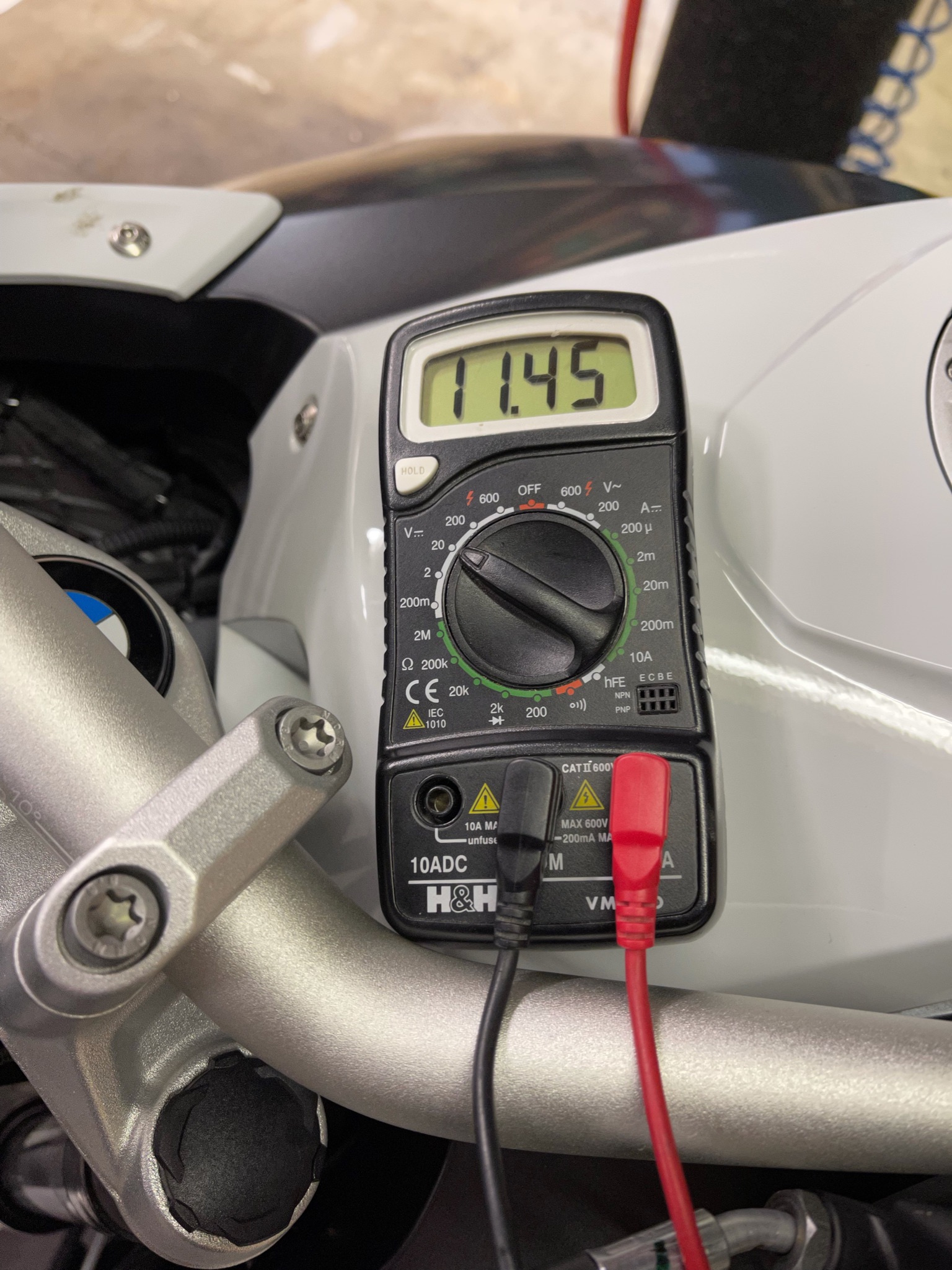

So habe nun mal durchgemessen. Problem: Es ist ja ein Stecker mit drei Polen. Zwei dickere Litzen bei Klemme 1 u. 3 und Klemme 2 ist eine dünne Litze. Klemme 3 ist rot/blau und Klemme 1 ist Braun und klemme 2 in der Mitte ist Violett. Egal ob die Zündung an oder aus ist habe ich auf klemme 1 u.3 ca. 0,03 bzw. 0,01 Volt. Also nichts. Wenn ich aber Klemme 2 u. 3 messe, habe ich bei Zündung ein ca. 8,72 Volt sobald ich Zündung aus mache steigt die Spannung auf knappe 11,45 Volt. Das kann doch so nicht richtig sein oder? Zumal die Spannung von ca. 11,45 Volt auch nach Zündungsaus bleiben. Vielleicht gibt es ja noch weitere Lösungsvorschläge oder habe ich den falschen Stecker? Allerdings nach gründlicher Suche sind keine weiteren Stecker mit schwarzer Kappe vorhanden.

Soviel ich weiss gibt es nur einen Stecker zum Abgreifen der 12V, das ist der Cartool Stecker in Fahrtrichtung rechts wo auch Dein Navi schon angeschlossen ist. Es gibt im Zubehör Handel ein Splitter-Kabel (Cartool Stecker an 1250er) oder hier Nachrüstsatz Steckdose - BMW K51 (R 1200 GS Adv., R 1250 GS Adv.) R 1250 GS Adv. (0J51, 0J53) (0J51) - BMW Ersatzteile - leebmann24.de, dort kannst dann nochmals etwas anschliessen.
Der freie Stecker den Du gefunden hast könnte evtl. für die Nebelscheinwerfer sein, weiss ich aber nicht genau..

Die Spannung fällt bei Zündung aus nicht sofort auf Null, sondern allmählich aber gut sichtbar. Wenn die Messspitzen nicht sauber anliegen, zeigt die Messung eine Spannung auch unterhalb 12V an. Bisschen in den Buchsen spielen.
Apropos: die zfe schaltet den Strom nicht sofort ab sondern erst nach etwa 1 bis 2 Minuten, vielleicht auch etwas eher, was ich noch nicht gemessen habe.
Dein letztes Bild zeigt die Cartool-Buchse. Sie leistet maximal 60Watt (5Ampere x 12 Volt). Daran knabbere ich zur Zeit, weil ich mir überlege dort Zusatzscheinwerfer anzuschließen. Den idealen Weg über ein Relais direkt zur Batterie oder Standlicht traue ich mir nicht zu, weil ich Elektrik kaum durchblicke. Bei Strom habe ich Respekt.

Hallo Wolfe. So wie es scheint ist diese Buchse tatsächlich für die Zusatzscheinwerfer. Mit der Spannung bleibt es aber so. Fest angeklemmtes Messgerät bei Zündung an: ca 8,73 Volt stabil. Bei Zündung aus geht die Spannung hoch auf ca. 11,45 Volt……Also echt seltsam. Aber ich gebe auf. Werde wohl an das Kabel gehen das zur USB Ladebuchse geht. Die wird auch abgeschaltet. Da gibt es auch Y Kabel so das man das originale nicht zerschneiden muss.

Hallo Rider, ja dieser Cartoolstecker mit der schwarzen Kappe, Y Abzweig vom Navianschlusskabel, liefert aber absolut kein Strom…..Und sonst habe ich absolut keinen Stecker mehr frei…..
