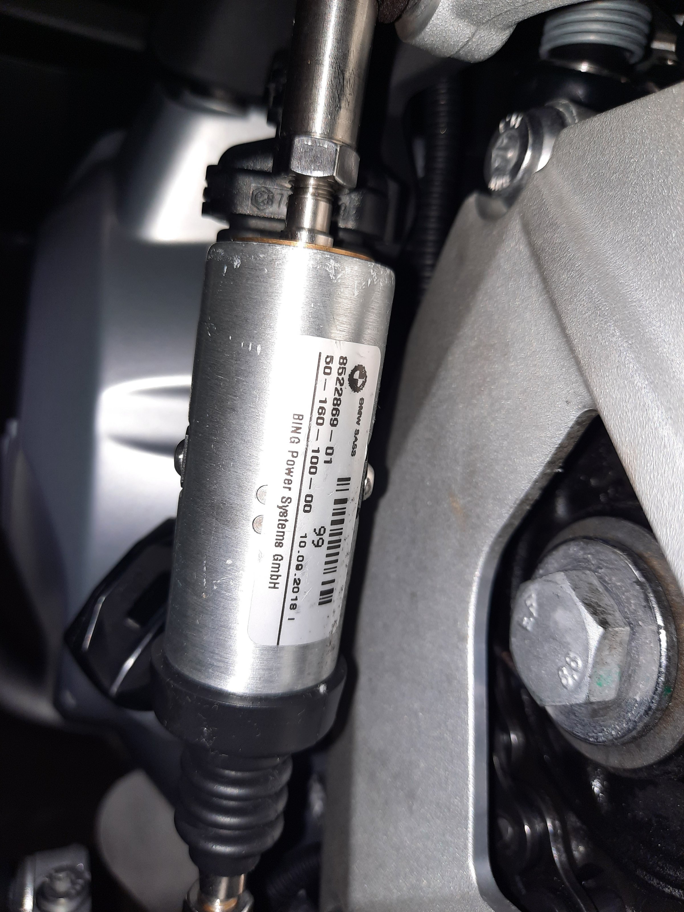

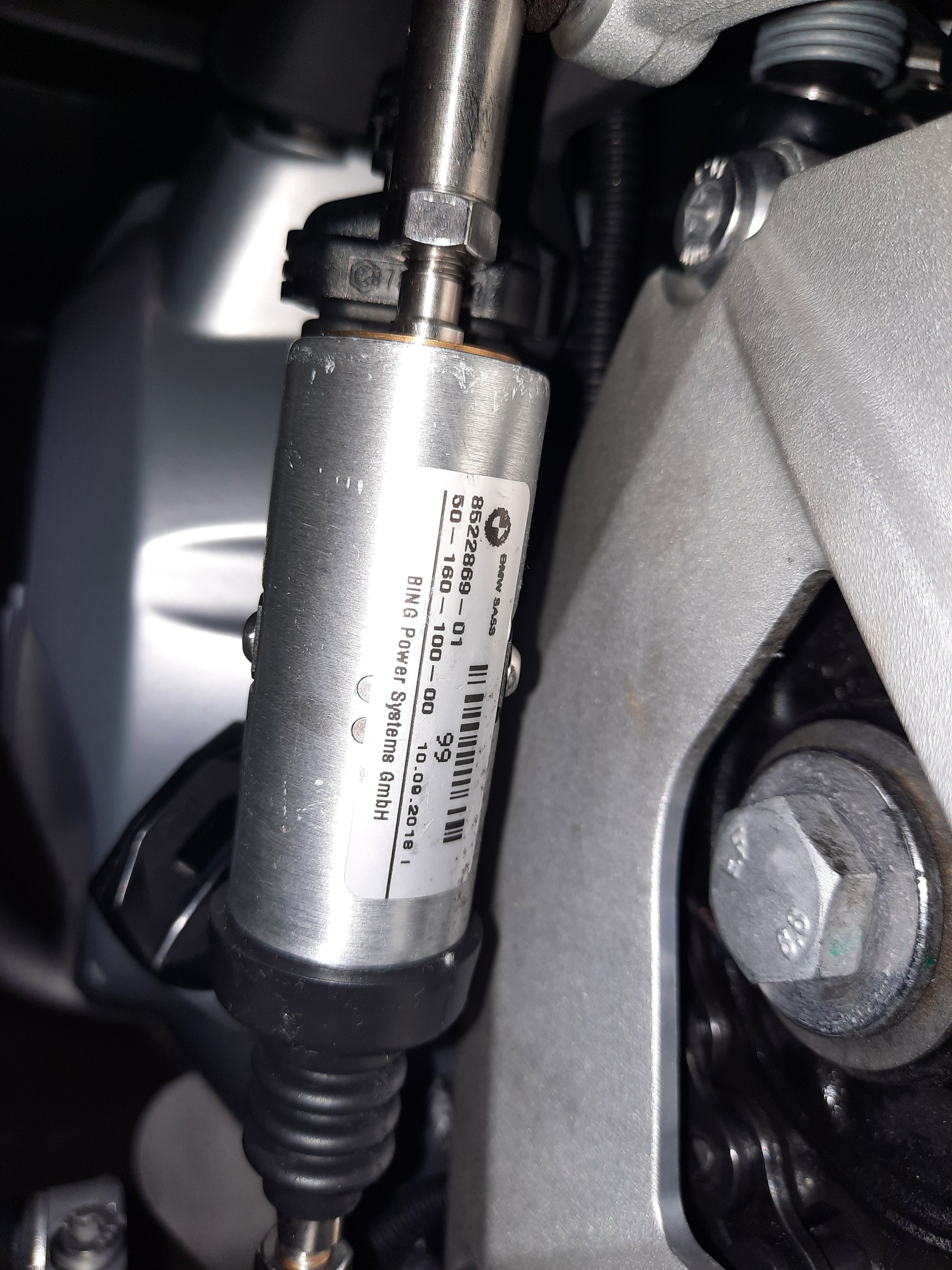

Hier wären die Daten von mein Quickshifter.
Ich habe jetzt den Hersteller direkt kontaktiert, vielleicht kommt was Nützliches von ihm als Antwort zurück! Ich werde berichten🙂
Artik
Artik
13.03.2022
21
Ich habe heute die Antwort von dem Hersteller erhalten.
Meiner Meinung nach gibt es 2 Möglichkeiten, warum das System Probleme machen kann. Entweder werden die Zündimpulse für zu kurze Zeit unterbrochen, deshalb gehen die Gänge so ruppig rein, das kann dann nur über Überarbeitung der Software nachgebessert werden. Oder die Feder im Sensor selbst ist zu stramm ausgelegt, denn die Mindestkraft, die am Sensorgestänge anliegen muss, damit dieser den Schaltvorgang erkennt, beträgt 130N=13,25kg, was schon recht viel ist.
Ich werde bei Gelegenheit mal nachmessen, ob die Signale überhaupt vor dem Gangreinlegen ankommen. Die Ausgangssignale liegen an Pins 2 und 3.
