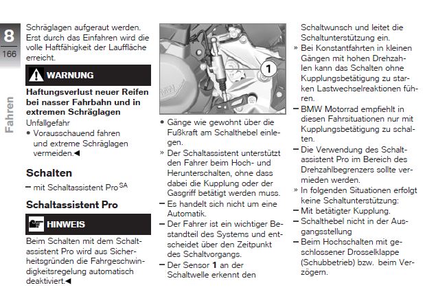

:confused: Handbuch schon mal gelesen?
Der Punkt "Es handelt sich nicht um eine Automatik" und der Nachfolgende über den Fahrer dürfte Dir wohl entgangen sein. :cool:
Das Handbuch zu meiner F 750 GS habe ich sehr wohl gelesen und zitiere gerne daraus noch einmal für dich:
Ihr Fahrzeug ist mit dem ursprünglich im Rennsport entwickelten Schaltassistent Pro ausgestattet, der für den Einsatz im Tourenbereich angepasst wurde. Er ermöglicht das Hoch- und Herunterschalten ohne Kupplungs- oder Gasgriff- betätigung in nahezu allen Last- und Drehzahlbereichen.
Weiterhin steht da:
Vorteile:
70-80 % aller Schaltvorgänge bei einer Fahrt können ohne Kupplung ausgeführt werden. Weniger Bewegung zwischen Fahrer und Beifahrer durch kürzere Schaltpausen.
Beim Beschleunigen muss die Drosselklappe nicht geschlossen werden.
Beim Verzögern und Zurückschalten (Drosselklappe geschlossen) wird über Zwischengas eine Drehzahlanpassung vorgenommen.
Die Schaltzeit wird gegenüber einem Schaltvorgang mit Kupplungsbetätigung reduziert.
Der Fahrer hat zur Schaltwunsch-Erkennung den zuvor unbetätigten Schalthebel gegen die Federkraft des Federspeichers für einen bestimmten "Überweg" normal bis zügig in die gewünschte Richtung zu betätigen und bis zum Abschluss des Schaltvorgangs betätigt zu halten.
Eine weitere Erhöhung der Schaltkraft während des Schaltvorgangs ist nicht notwendig. Nach einem Schaltvorgang ist der Schalthebel vollständig zu entlasten, um einen weiteren Gangwechsel mit dem Schaltassistent Pro durchführen zu können. Für Schaltvorgänge mit dem Schaltassistent Pro ist der jeweilige Lastzustand (Gasgriffstellung) vor und während des Schaltvorgangs konstant zu halten.
Eine Änderung der Gasgriffstellung während des Schaltvorgangs kann zum Abbruch der Funktion und/oder Fehlschaltungen führen. Für Schaltvorgänge mit Kupplungsbetätigung erfolgt keine Unterstützung vom Schaltassistent Pro.
Das Herunterschalten wird bis zum Erreichen der Höchstdrehzahl im Zielgang unterstützt.
Ein Überdrehen wird somit vermieden.
Das Hochschalten wird bis zum Erreichen der Leerlaufdrehzahl im Zielgang unterstützt. Eine Unterschreitung der Leerlaufdrehzahl wird somit vermieden.
Und wenn das da so steht, dann erkläre mir doch bitte warum es nicht so funktioniert? Immerhin wird hier im Forum keine Gelegenheit ausgelassen Umsteigern auf eine GS das Handbuch unter die Nase zu reiben. Das gilt auch umgekehrt.

Lieber Kruisr, Das beschreibt genau das, was Du nicht wahrhaben willst.
Das ist ein Schaltassistent und keine Automatik.
Warum es gerade bei Dir nicht funktioniert, kann nur 2 Ursachen haben.
1. Der Schaltassistent Deiner Maschine funktioniert nicht, oder nicht richtig.
2. Fehlerhafte Bedienung des Schaltassistenen.
:confused:
Du hast ja aufs Handbuch verwiesen und ich habe Dich nur darauf aufmerksam gemacht das Dein Einwand nicht ganz richtig ist oder meinst Du da ganz was anderes?
Steht so aber nicht im Handbuch. Dort steht etwas völlig anderes was komplett andere Erwartungen schürt.

Oder 3. Der Schaltassistent funktioniert nicht so wie im Handbuch beschrieben.
Das ist meine Kritik. Nicht mehr und nicht weniger. Und ich habe auf das Handbuch der 750er verwiesen (auch in anderen Threads) und du auf den deiner Maschine - was offensichtlich ein dramatischer Unterschied ist.
Zum Handbuch: Ich meinte damit das ich normalerweise nicht so ein Korinthenk... bin. Das GS-Forum hat mich aber dahingehend "geschult". Daher verweise ich mit Recht auf mein Handbuch. Wie dem auch sei: Bei der nächsten Inspektion muss eine Lösung her. Ich befürchte jedoch BMW wird sich rauswinden.
