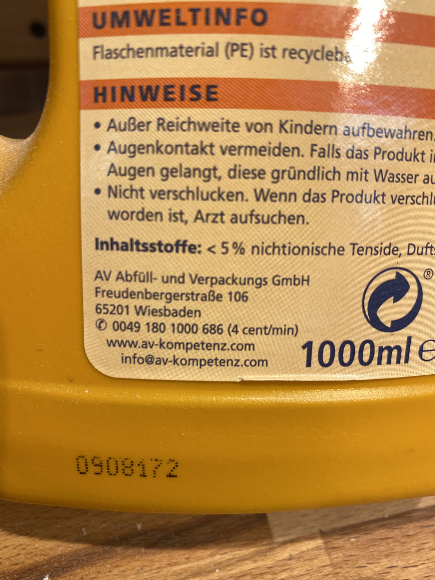

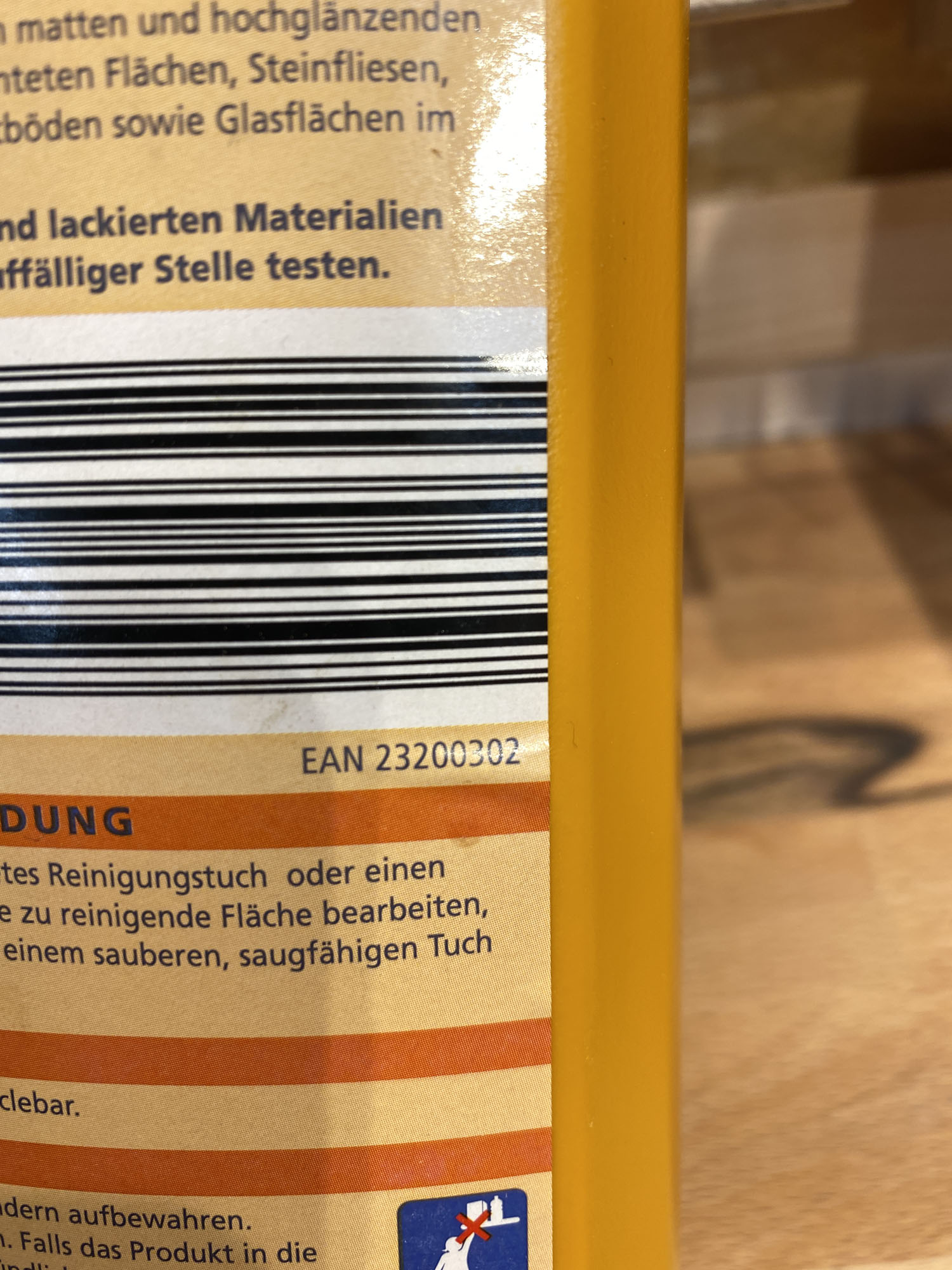

Ich hatte ein ähnliches Schadenbild an meiner alten Honda NC750X. Nicht so ausgeprägt und es war eher ein runder Fleck. S10000 Reiniger habe ich noch nie benutzt und ich weiß auch nicht, wie/durch was der Fleck dahin kam. Jedenfalles schlugen alle Reinigungsversuche fehl. Kunststoffreiniger, Cockpitpflegespray, Pril... nichts hat was geändert
Was dann mühelos geholfen hat, war Zekol Heimwerkerreiniger. Den gab es vor Jahren mal bei Lidl. Der hier: https://www.amazon.de/Spezialreiniger-für-Heimwerker-Farbspritzer-Klebereste/dp/B00943NH4A
Jetzt hast du eine mögliche Lösung aber das Problem, woher den Reiniger zu bekommen. Ich kann mal schauen, ob ich den Hersteller rausfinden kann.

Solltest du das Zekol doch brauchen, hier Fotos von der Flasche.

das müßte diese Firma sein
ECC Ecological cleaning & care GmbH -
das geht zumindest aus diesem Datenblatt hervor
