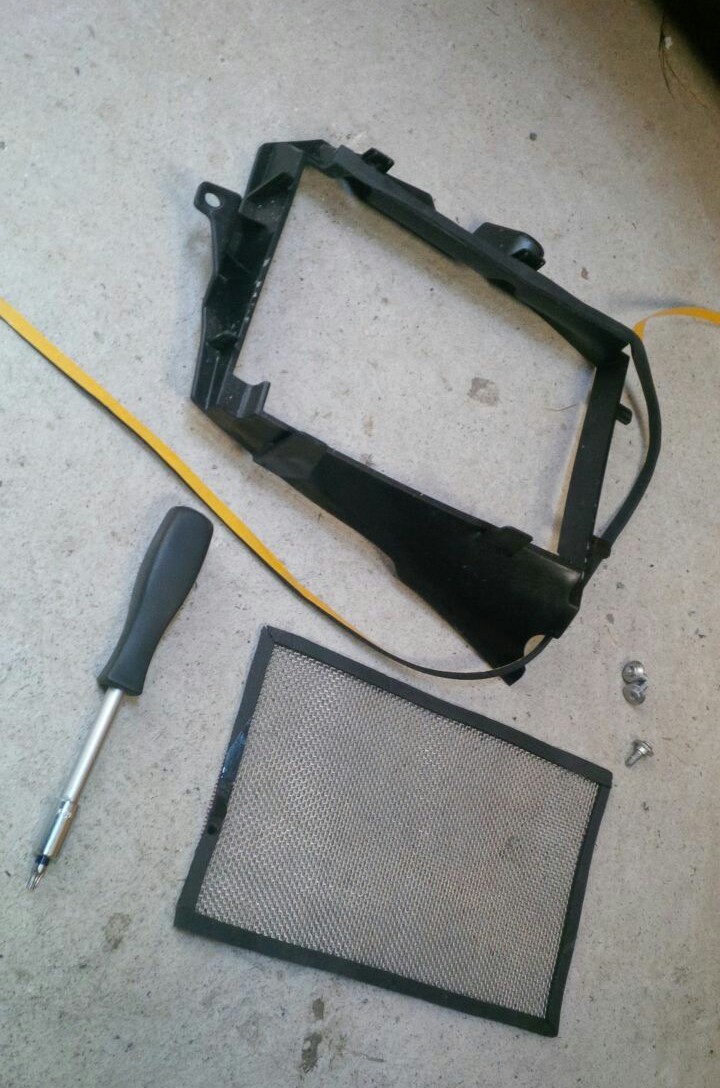

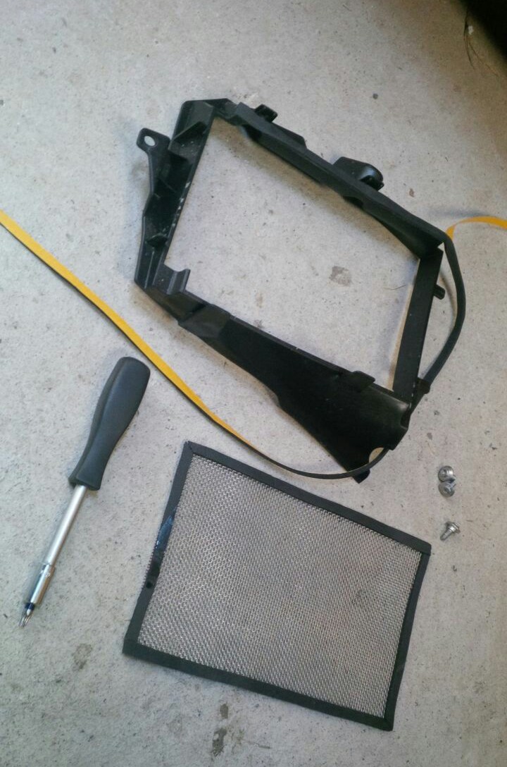

Was braucht ihr?
Ein wenig Edelstahl-Fliegengitter aus dem KFZ-Zubehör und ein bissl Moosgummi aus dem Heizugsbau.
Die Kunstoffblende abbauen, von innen den Moosgummi rundherum aufkleben.
Das Gitter wird auf der Innenseite mit Moosgummi versehen, wo sie nachher auf dem Kühler aufliegt.
Das Gitter dazwischen klemmen, die 3 Schrauben rein und fertig.
Bei Interesse kann ich noch ein paar Gitter zuschneiden. Anfragen bitte per PN.

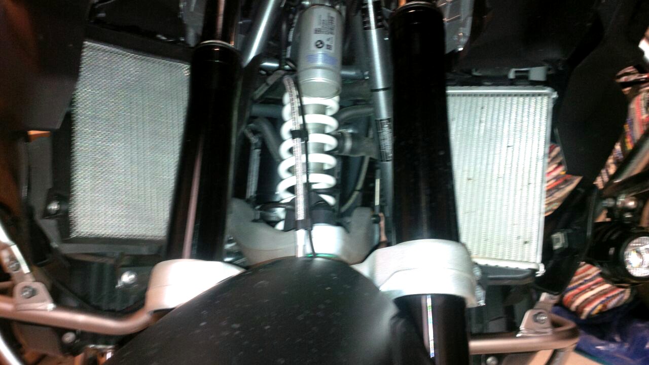

.. hab ich mir auch so ähnlich selber gemacht aus glasfaser fliegengitter -- bmw verkauft nun die teile pro seite für ca 13€

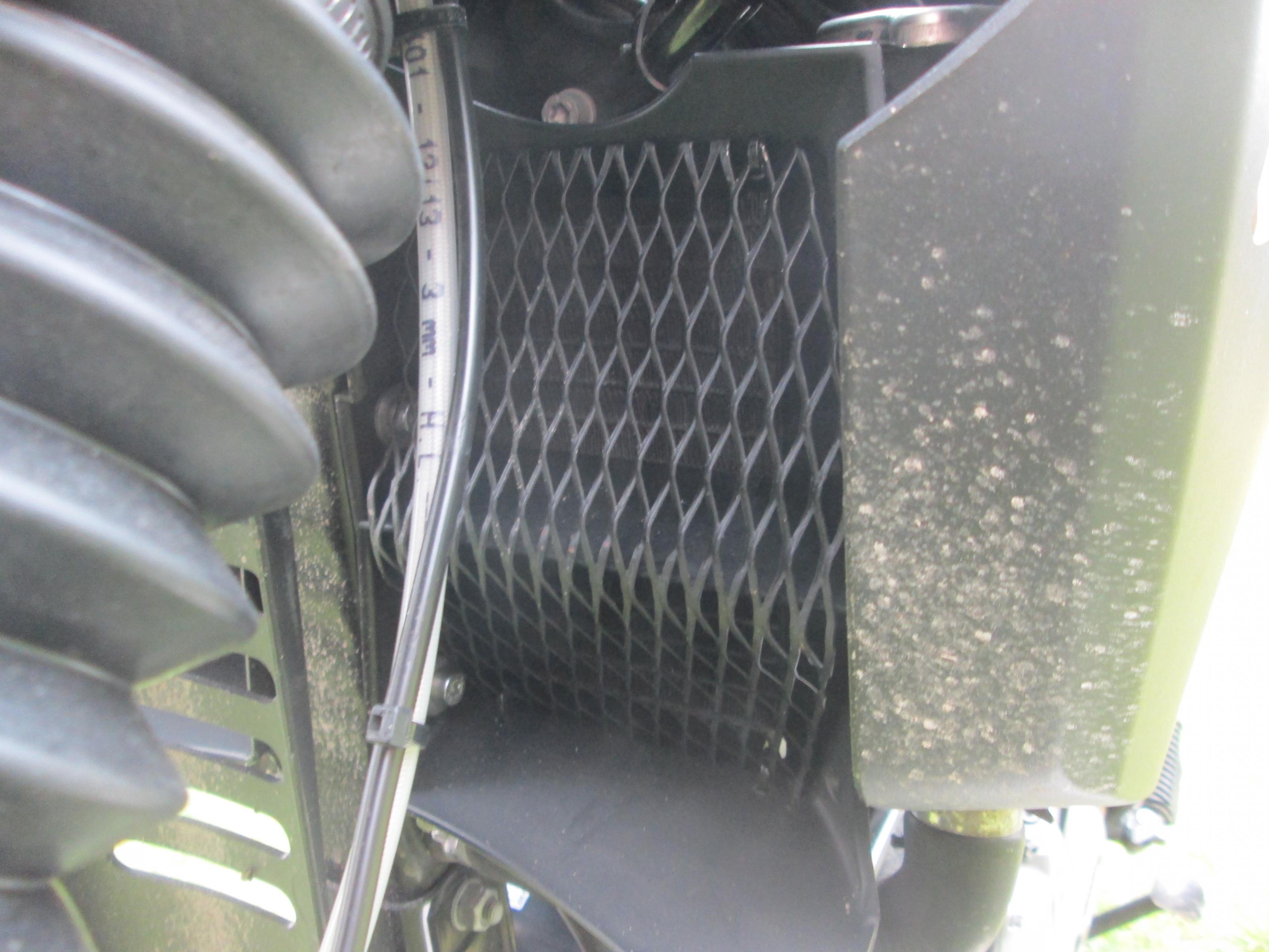

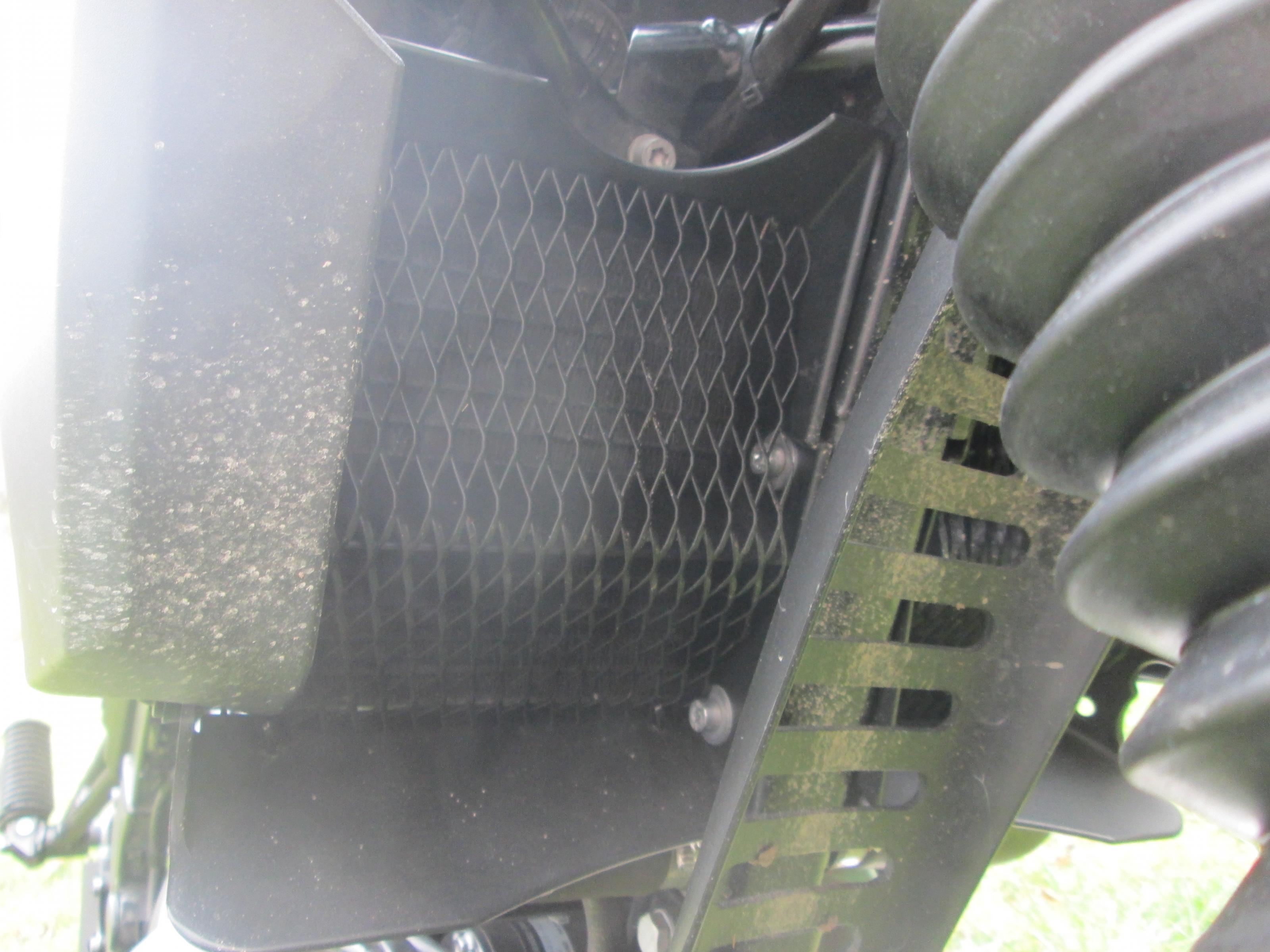

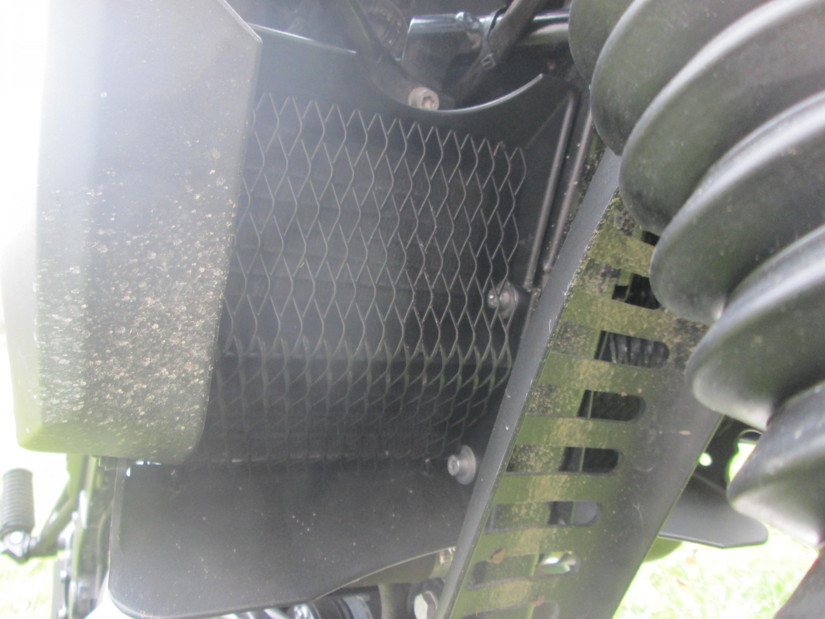

Hab bei meiner G650GS n altes Lautsprechergitter vergewaltigt.
Ausgeschnitten und angepasst, Kanten entgratet, einmal mit der schwarzen Sprühdose drüber und mit jeweils vier Kabelbindern befestigt.
Fettich !
Guckst Du hier:
Passen aber nur für die 2017er, wenn ich mich nicht irre (Improvisieren mal ausgeschlossen).
Die Baujahre davor haben eine etwas andere Aufnahme des Rahmens.
Oder geht das bei <2017 doch?
