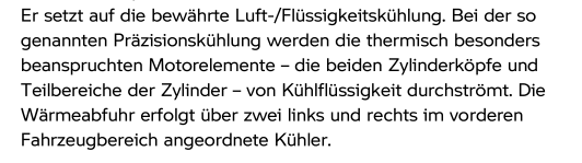

mal eine frage von LC und BMW Neuling:
Da bei der LC ,,nur " die Ventile Wasser gekühlt werden (so hab ich das zumindest verstanden). Wie würde das bei einen Wasserpumpen defekt oder Kühlwasserschlauch platzer sein?
Könnte da man ohne schaden bei moderate Temperaturen , keine ahnung so bis 20 -25 grad und schonender fahrweisse,also nicht gerade vollgas ,stau oder Stadtverkehr noch ein stück weiter fahren ohne das die LC kaputt geht?
Mein ja nur weil die LC zum grössten teil eh Luft gekühlt ist
Ja weiss blöde frage.
Die wichtigen Teile ( Zyl. Köpfe und Teile der Zyl. ) sind Flüssigkeits gekühlt. Genau die, welche Hitze produzieren.
Für mich würde das bedeuten...sehr kurzfristig aus Gefahrensituationen..ja.

Tatsache ist doch einfach, das thermisch hoch belastete Teile mit Kühlflüssigkeit gekühlt werden. Teile der Zylinder und die Zyl.-Köpfe. Wenn da die Kühlung ausfällt, dann ist das scheisse.

Präzissionskühlung ist wenn man den Restwassermantel am Zylinder sparen will. Das spart auch Gewicht. Ist aber eine Krücke, wenn man von der Kühl Reserve ausgeht, die man damit auch weggespart hat. Wenig Wasser.. wenn was fehlt, fehlt halt gleich mal verhältnissmäßig viel. Aber man hat ja den Notknopf zu BMW..Präzision bei der Rückholung über die App ortbar. Inteligenter Notruf..
