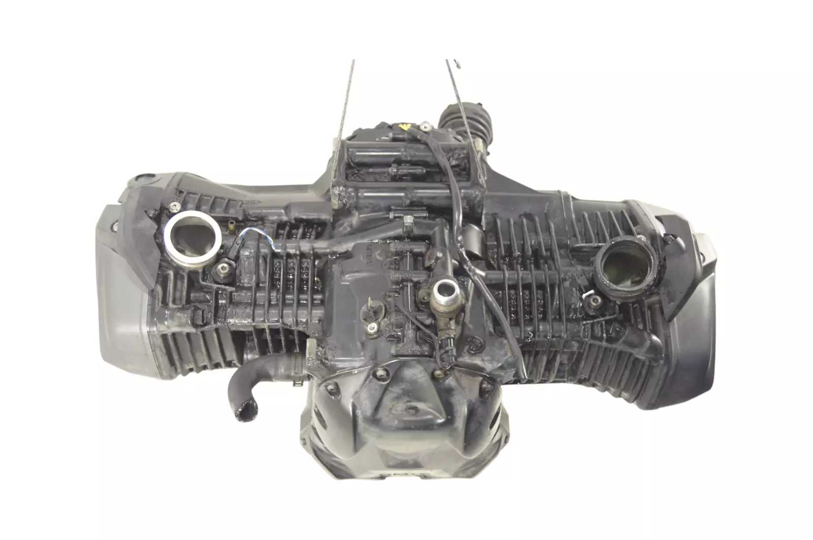

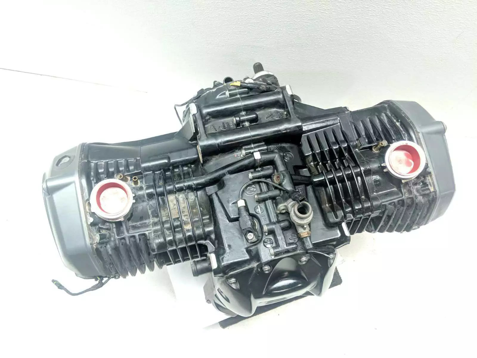

Hier noch die Motoren als ganzes:
R1250-Motor bei Ebay (Anzeige)
R1200LC-Motor bei Ebay (Anzeige)
Bei Ansicht und Vergleich der beiden Motoren von oben sieht man recht gut, dass die Zylinder gleich geblieben sind, aber die Zylinderköpfe u.-hauben beim 1250er fast Pilzförmig auseinandergehen, um Platz für die...ääh...VANOS (wie heißt das offiziell?!) zu schaffen.
Ich hab zwar keine Ahnung, aber ich glaube auf der Oberseite sieht man auch die (eingegossenen) Kanäle/Leitungen für das Kühlwasser, die vom Motorrumpf mittig zu den Zylinderköpfen geleitet wird und direkt beim Ansaugstutzen "nach innen" verschwindet.

Hmm..da BMW bei der LC 1200 die Zylinderköpfe bereits in den Flüssigkeits-Kühlkreislauf integriert hat, wird sich da nichts grossartiges verändert haben. Ist vermutlich Kosmetik.
WorldEater
WorldEater
08.07.2006
6.298
Hanau

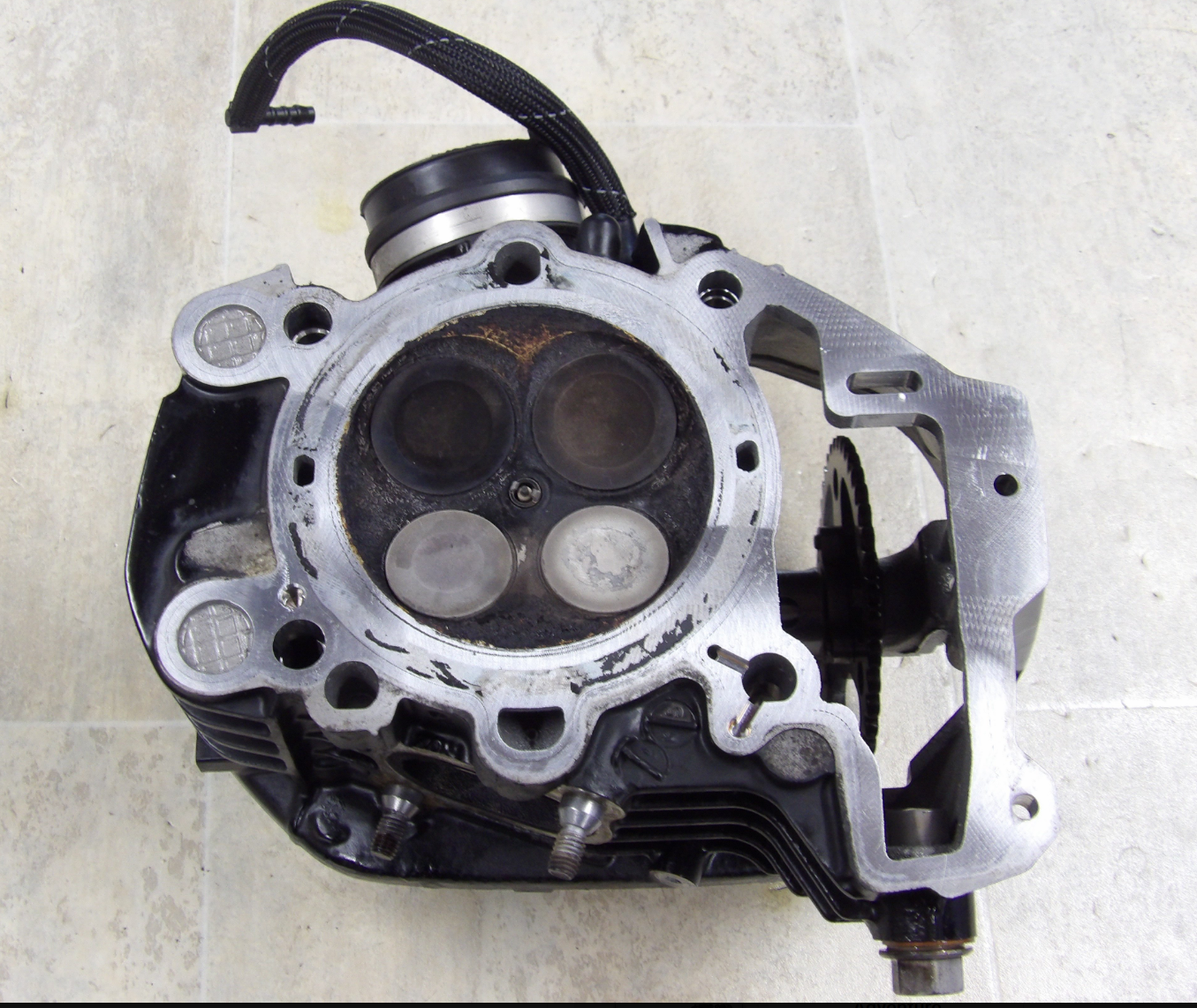

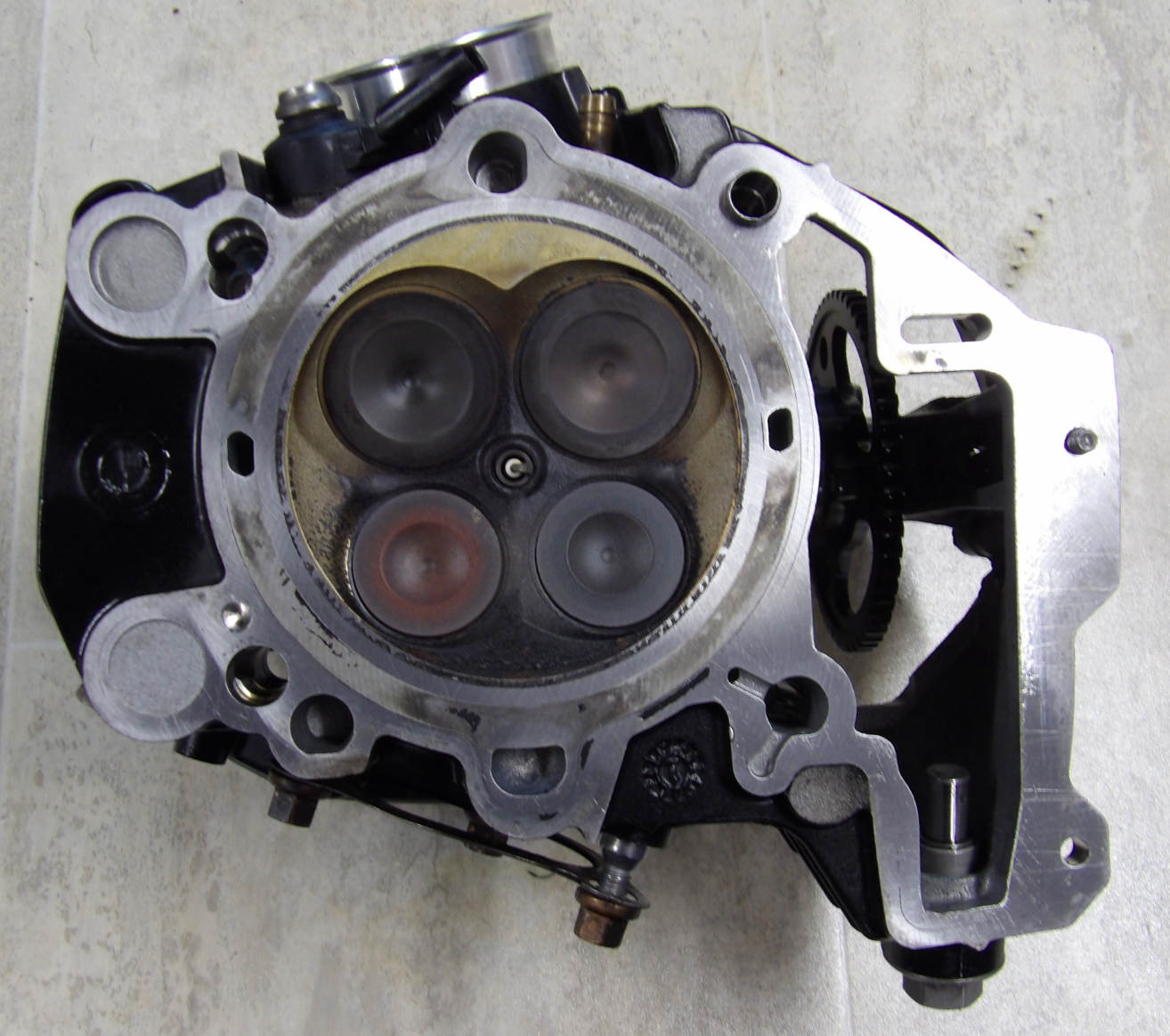

1200LC:
1250:
Man sieht hier am Zylinderkopf des 1250ers, dass man innen Platz schaffen musste, um die Nockenwellenverstellung unterzubringen.
Dabei hat man wohl aus optischen Gründen darauf verzichtet, die Kühlrippen entsprechend weiter abstehen zu lassen.

Danke für die Bilder.
Mehr Platz brauchte vor allem etwas mehr Bohrung Plus die Schaltnockenkulisse mit Aktor.
Ob man daraus dann auf mehr oder breitere Kühlkanäle schließen kann?
Da würde ich erst mal Bilder von innen ansehen wollen.

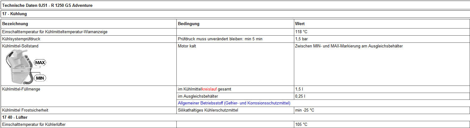

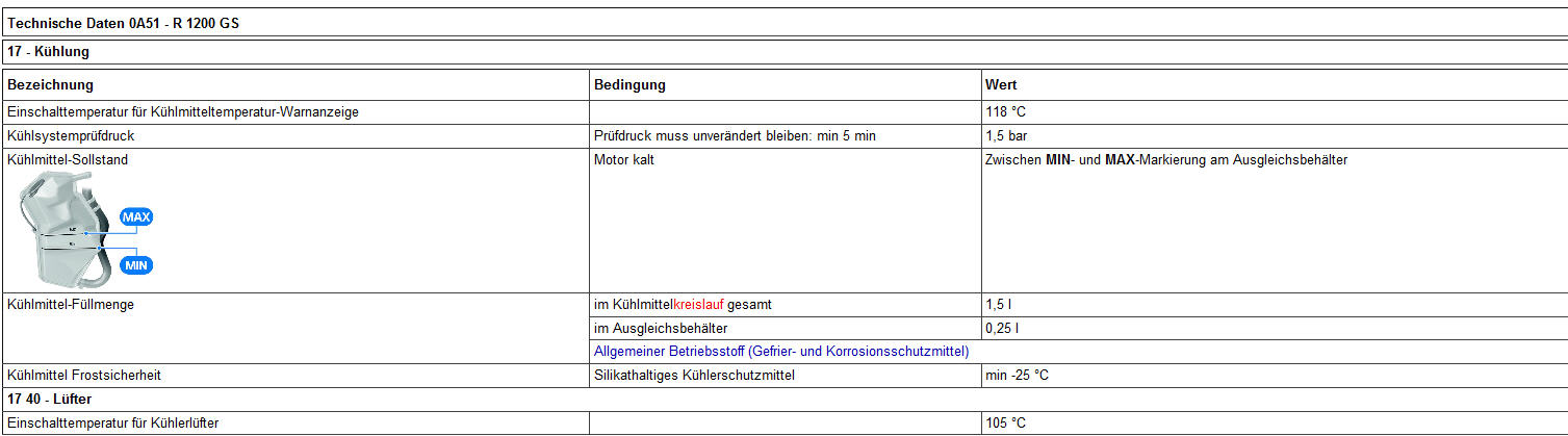

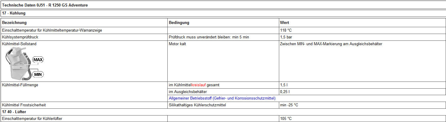

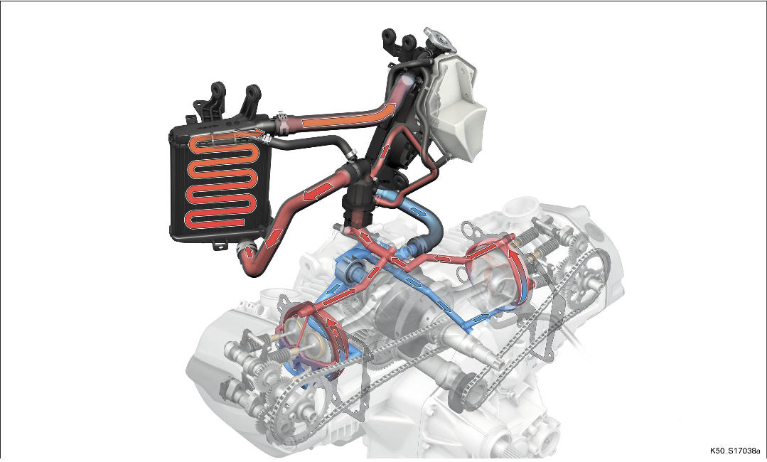

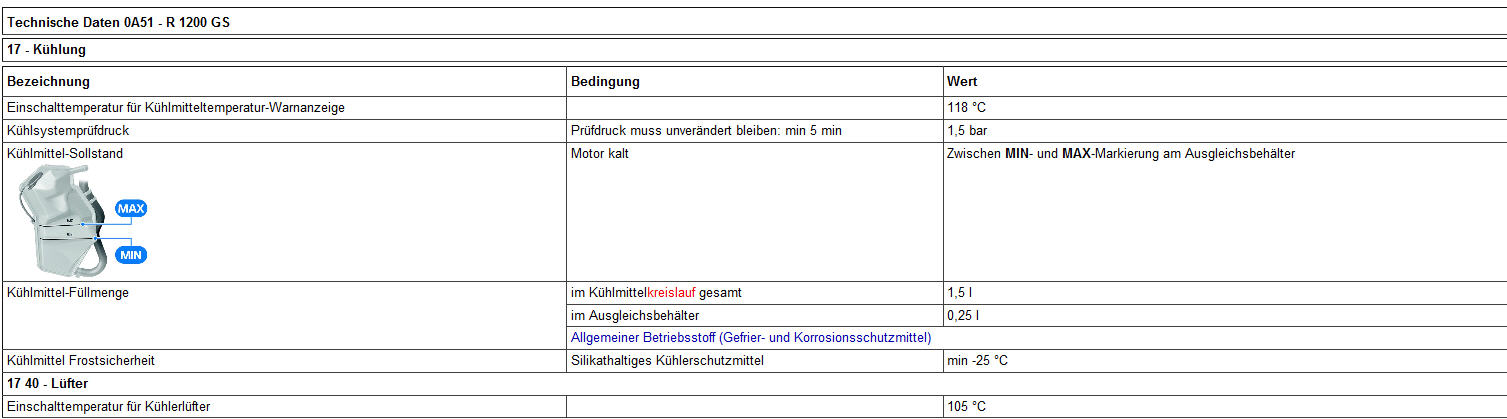

Ich würde die Angaben auf der Polo Homepage anzweifeln weil ich gerade mal auf den RepRoms für die 1200 und 1250 nachgesehen habe.
Für die 1200 steht da:
Und für die 1250 sind es auch 1,5 Liter
BMW hat sich auch nicht die Mühe gemacht ein neues Bild zu malen. Das ist auf beiden DVDs gleich.

Super...dann ist es bei beiden gleich...:daumen-hoch:
Danke für die Info, die RepRom wird die
genaueren Angaben liefern, jetzt besorg
ich mir auch eine, wollte ich zwar schon lange..
