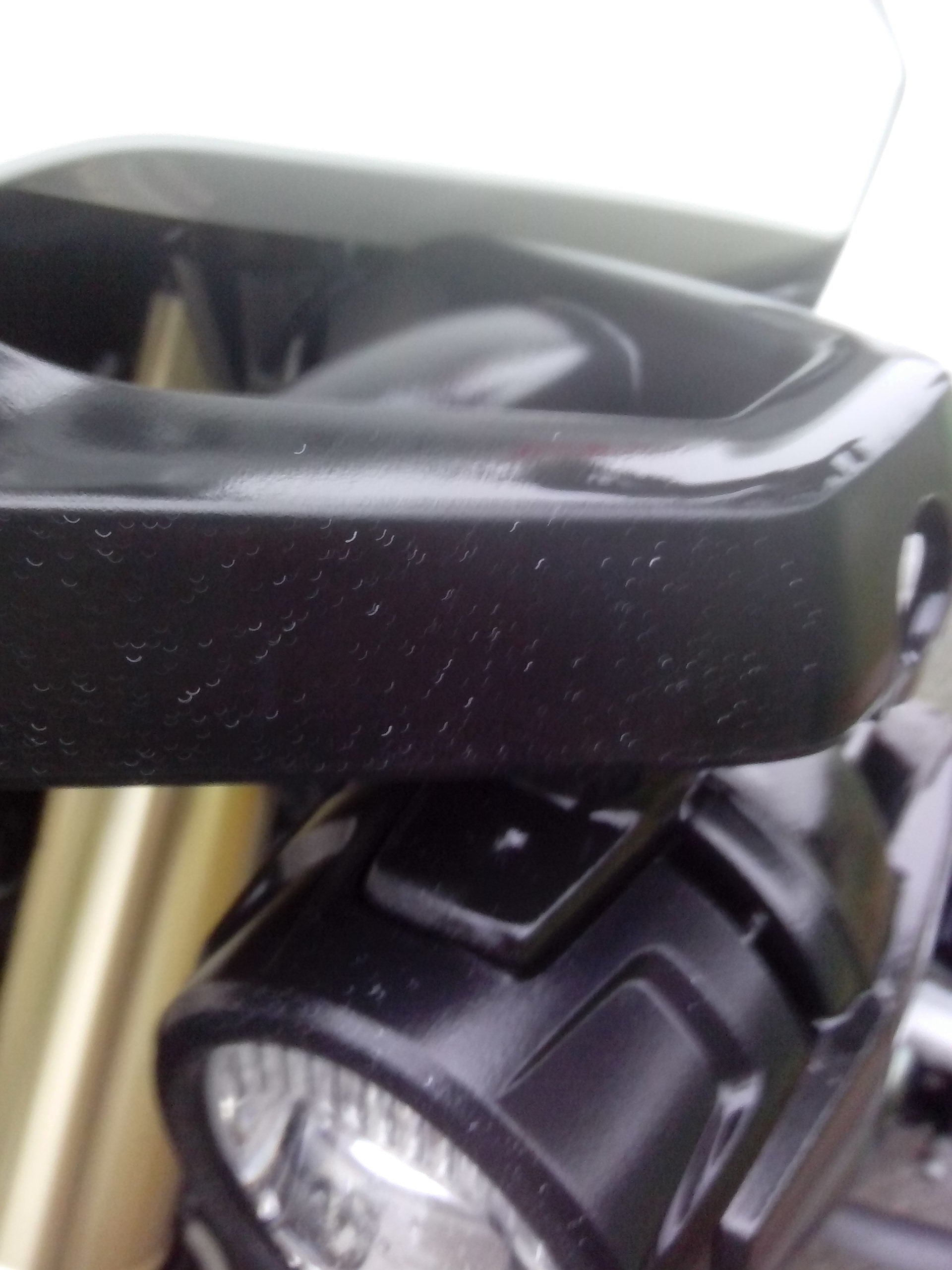

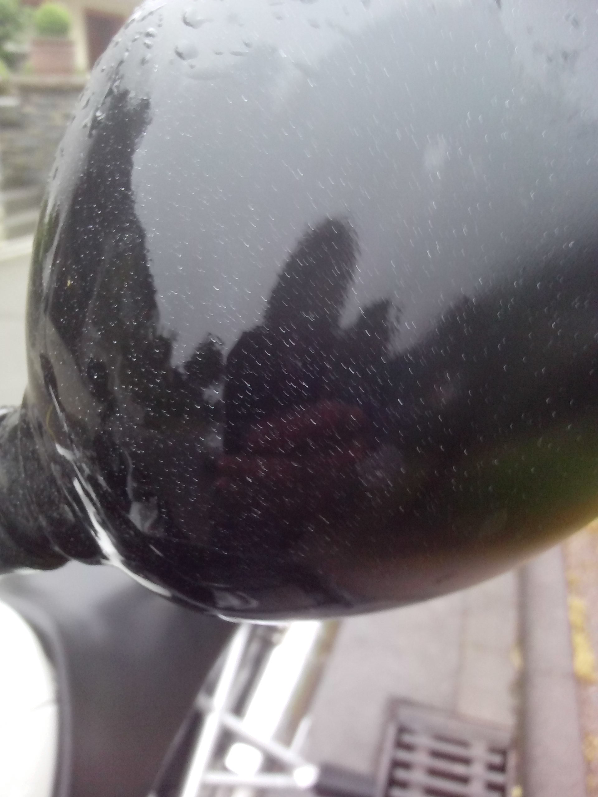

Hallo GS Freunde,
nach gut 3000 Kilometern bin ich aus meinem Italien Urlaub (Süd Tirol, Mittelmeer) zurück. Meine geliebte GS habe ich vor gut einer Stunde geputzt, und da bemerkte ich das die ganze Front mit weißen kleinen Punkte übersäht ist :mad:. Denke das es evtl. von der frischer Markierungsfarbe von der Straße ist. ??... Mit dem Normalen Waschen geht es zum frecken nicht ab. Hat einer von euch sowas schon gehabt ?... Habe im Anhang noch zwei Fotos.
Danke euch Gruß Arnold

Die Punkte scheinen auf verschiedenen Oberflächen gleichermaßen zu sein???
Falls das so ist, kann es nur eine Verunreinigung sein. Dann würde ich es mal mit einer milden Politur (Autopolitur) vorsichtig versuchen. Aufpassen bei unlackierten Kunststoffflächen. Dort nur Wasser verwenden.

Das nachzuvollziehen wird schwierig ,schaut aber schon nach Farbe aus .Nur die Front oder auch von oben?

Hallo Nur die Front, von Vorne... Ich Selber verstehe es auch nicht :mad: ... Die Meisten Punkte sind ja an unlackierten Plastik Teilen.

Da die Plastikteile eine rauhere Oberfläche haben ist dementsprechend die Haftung der Farbe größer.
Schruppen würde ich nicht ,das macht die Plastikteile nur matt.
Schleifende Politur ist auch nicht das beste.Probier mal ein leichtes Haushaltsdesinfektionsmittel mit einen weichen Tuch .

Wenn es wirklich Straßenmarkierungsfarbe ist wird es eine schwere Arbeit da diese ein aggressives sehr schnell flüchtiges Lösemittel enthält.
die lackierten Kunststoffteile versuchen mit Flüssigwachs für Autos der auf Lösemittelbasis nicht Wasser zu reinigen .Hat den Vorteil die Teile haben hinterher auch eine Wachsschicht. Hilft bei mir gegen Teer ,Baumharz und Insektendreck. Die unlackierten mit Kunststoffreiniger.

Lackreinigungsknete könnte eine Option sein.

Arnold die kann ich dir auch noch empfehlen,verwende sie für mein Auto .Vorher schön den Staub abwaschen und die Knete mit Seifenwasser verwenden.(ohne Seife kanns Schlieren geben)Wie es mit der Knete bei Kunstoffteilen ausschaut kann ich Dir nicht sagen .
Habe ich noch nicht probiert ,wäre aber einen Versuch wert.
Petzoldt's Profi-Reinigungsknete MAGIC-Clean, Blau, 100 Gramm
gibts zb bei Amazon.

Wundbenzin aus der Drogerie wäre ein Versuch wert (an kleiner Stelle testen).
Reinigungsknete.
Lackreiniger für Autolacke.
Bei unlackiertrer, rauher Kunststoffoberfläche, würde ich auch mal ein gutes Microfasertuch mit viel Wasser testen.

plastikteile reinige ich immer mit siliconentferner
der greift nicht an und die weichmacher bleiben im plastik

Fazit : Die Kacke geht so gut wie nicht runter außer mit sehr sehr viel Zeit mit einem Dreck Schwamm :eek: . Werde wohl mich mit meinen kleinen Punkten Anfreunden müssen =)
Danke euch allen
