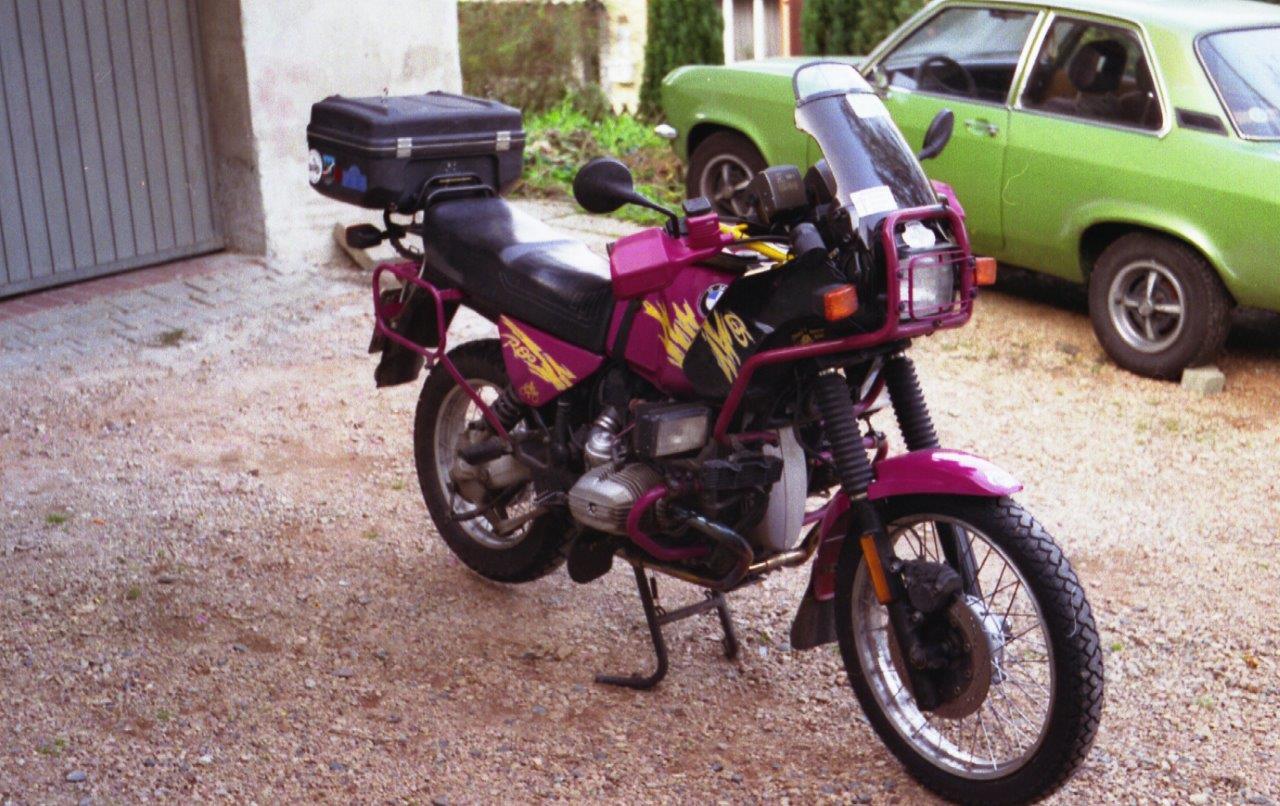

1999 habe ich sie verkauft (fast verschenkt) mangels Nachfrage.
Heute würde sie bleiben.

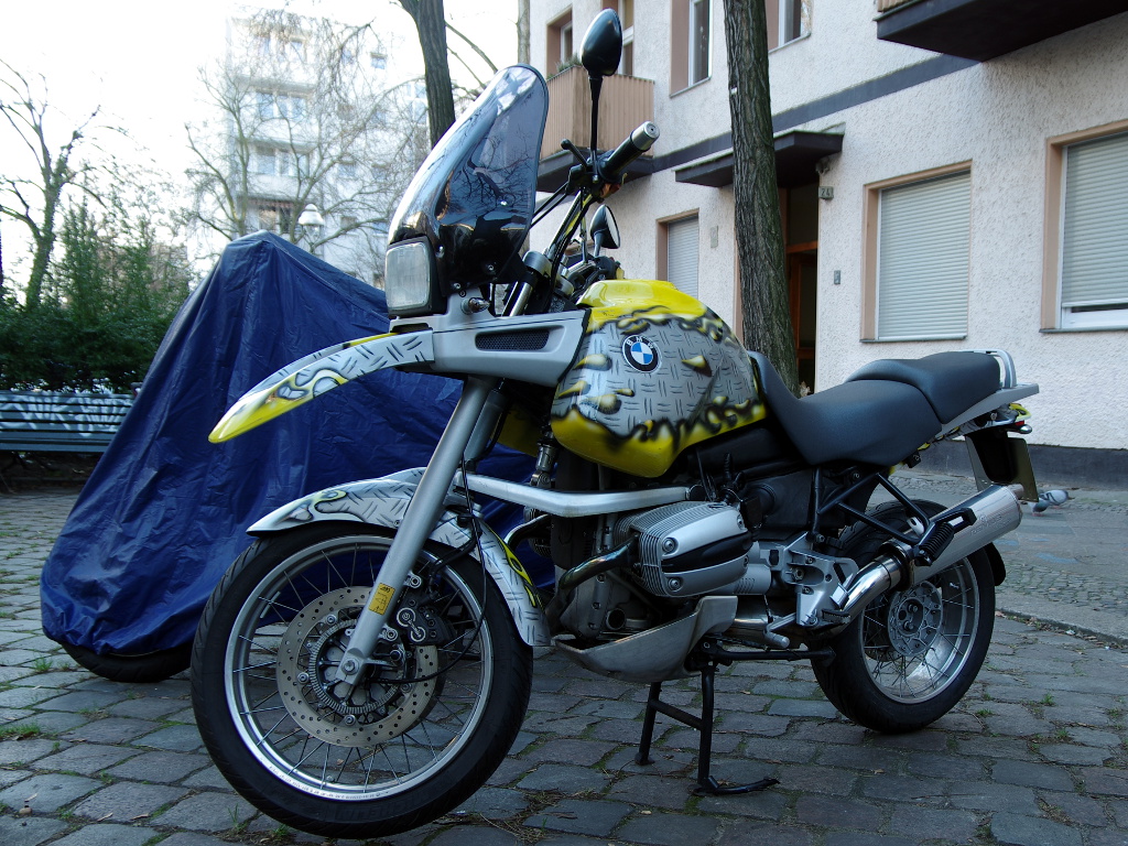

Das ist meine Q .....
Ich danke allen für ihre Antworten und Hilfe zu meiner Frage. Ich warte wie alle auf den Beginn der Saison und hoffe bis dahin die kleinen Probleme im Griff zu haben. Wenn das Wetter so bleibt kann man ja noch ein wenig Fahren

das finde ich eine richtig gute Lackierung sieht toll aus...:) Ich würde vermutlich mit dem Unterfahrschutz noch was machen..als Tüpfelchen auf dem i...
