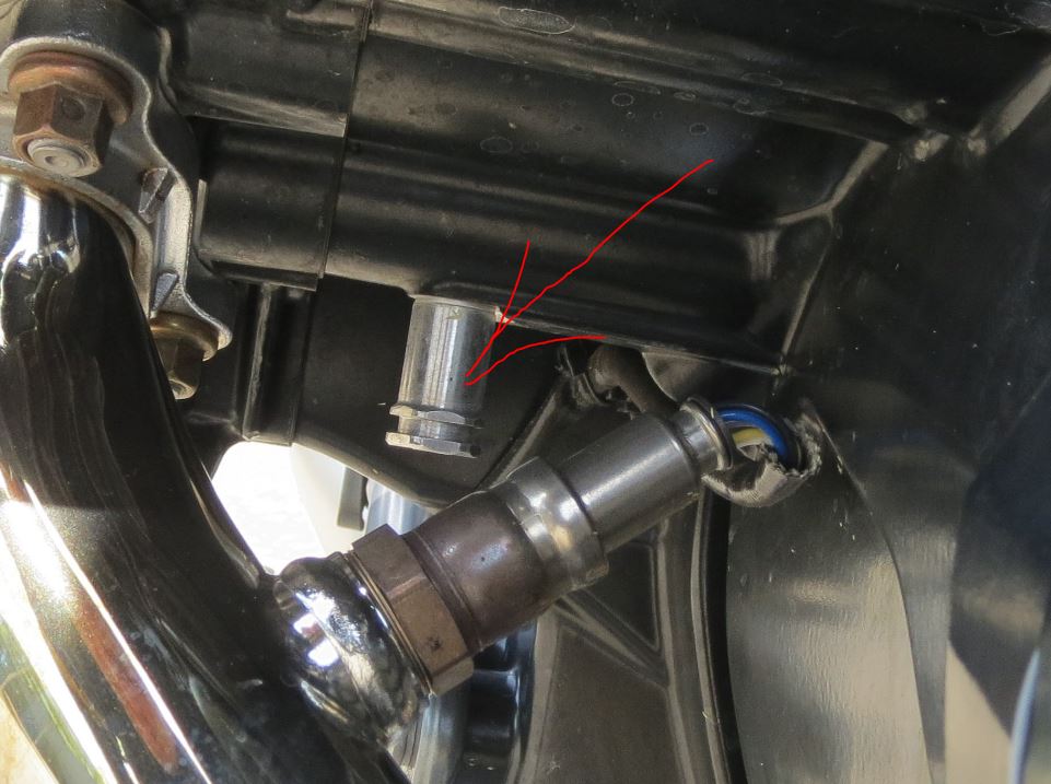

Hab mich auch schon über diese Hülse gewundert. Meine Interpretation, das hat vielleicht Einfluss auf die Steuerkettenspannung im Motor.
Vielleicht kann das hier jemand bestätigen.
P.S. Ich gehe davon aus das Du nicht die Lambdasonde meinst.

Ich meine natürlich diesen kleinen Salzstreuer (Pfeil) und nicht die Sonde. Das Teil ist nur an der rechten Seite. Vielleicht ein Überdruckventil? Hat zwei außen Sechskant und unten noch ein Innen Sechskant.

Da steckt man den Schlauch zum Befüllen des Motors mit Kühlflüssigkeit an.
Ist eine Schraube mit Rückschlagventil.

Von Unten? Wird die Flüssigkeit unter Vakuum gefüllt? Ist dann unter dem anderen Zylinder das die Ablassschraube? Warum vo unten und nicht von oben?

Das hat damit zu tun, das man auf diese Weise das Kühlsystem entlüftet.
Aber nicht mit Vakuum, sondern mit leichtem Druck.

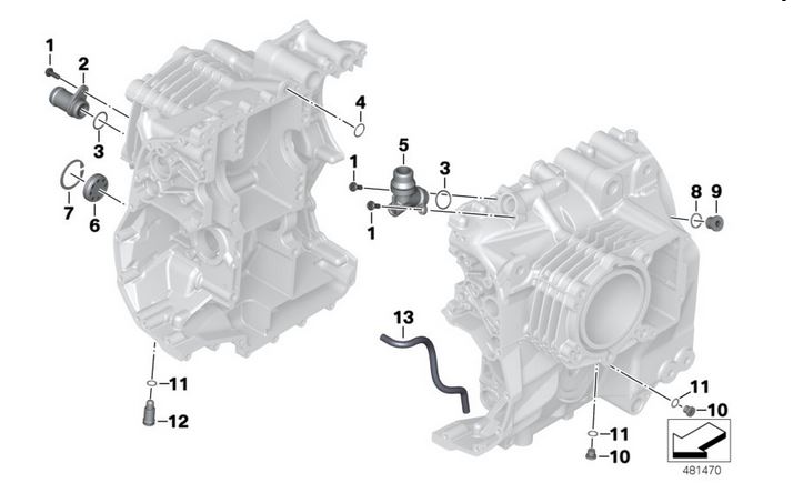

Bist dir dir da sicher...wenn ich mir die Schnittbilder auf der BMW- Technik- Seite anschaue ist dort hinter der Verschraubung eine Inbusschraube mit welchem die Steuerkettenführungschiene( Kunststoff) angehoben/ gespannt werden kann.....mag mich aber auch täuschen

Hab noch mal geschaut, ist die Kühlmittelablassschraube rechts.

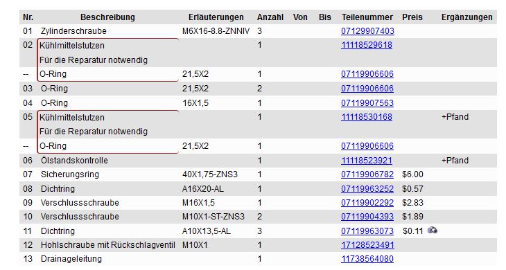

Diese habe ich nun dazu gefunden.

Hätte ich nicht gedacht das das was mit Kühlmittel zu tun hat. Weil normalerweise befüllt man von oben und Luft steigt auch nach oben ...
eben weil die Luft nach oben steigt..
wenn man von oben füllt muß die Luft der eingefüllten Flüssigkeit entgegen entweichen.
wenn man von unten einfüllt, dann hat man den Effekt nicht (ich glaub daß ist bei Gussformen auch so, das zwar von oben eingefüllt wird, aber die Form über einen Verteiler von unten gespeist wird).
Aber ohne entsprechende Armaturen ist natürlich das einfüllen von oben leichter, als es zu versuchen von unten einzufüllen.

Wenn Du nur von oben befüllst, dann hast Du das Problem das das Thermostat zu ist und da kommt keine Kühlflüssigkeit vorbei in den Motorblock.. Wenn Du dann den Motor startest, dann kriegst Du ein Problem.
