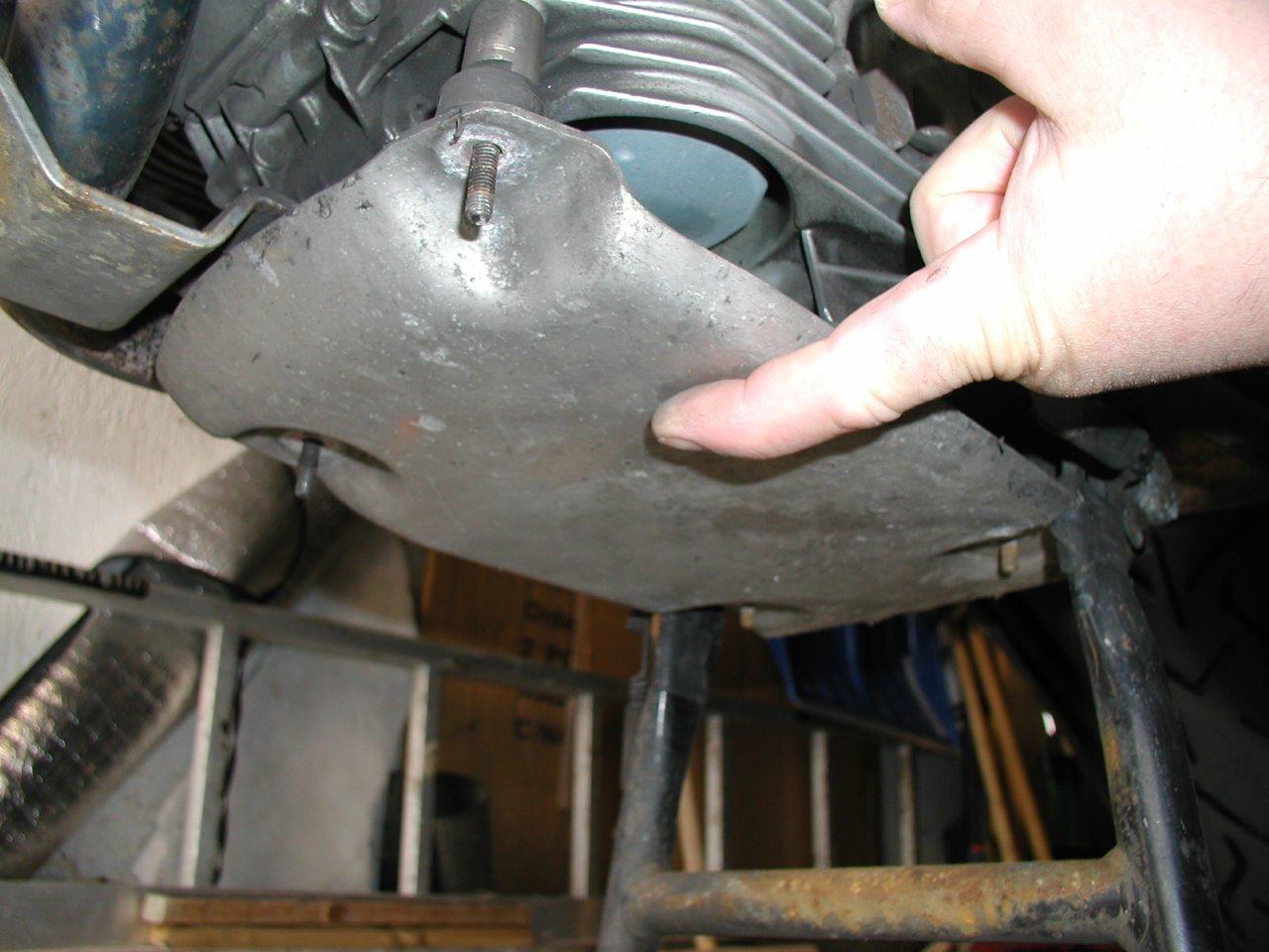

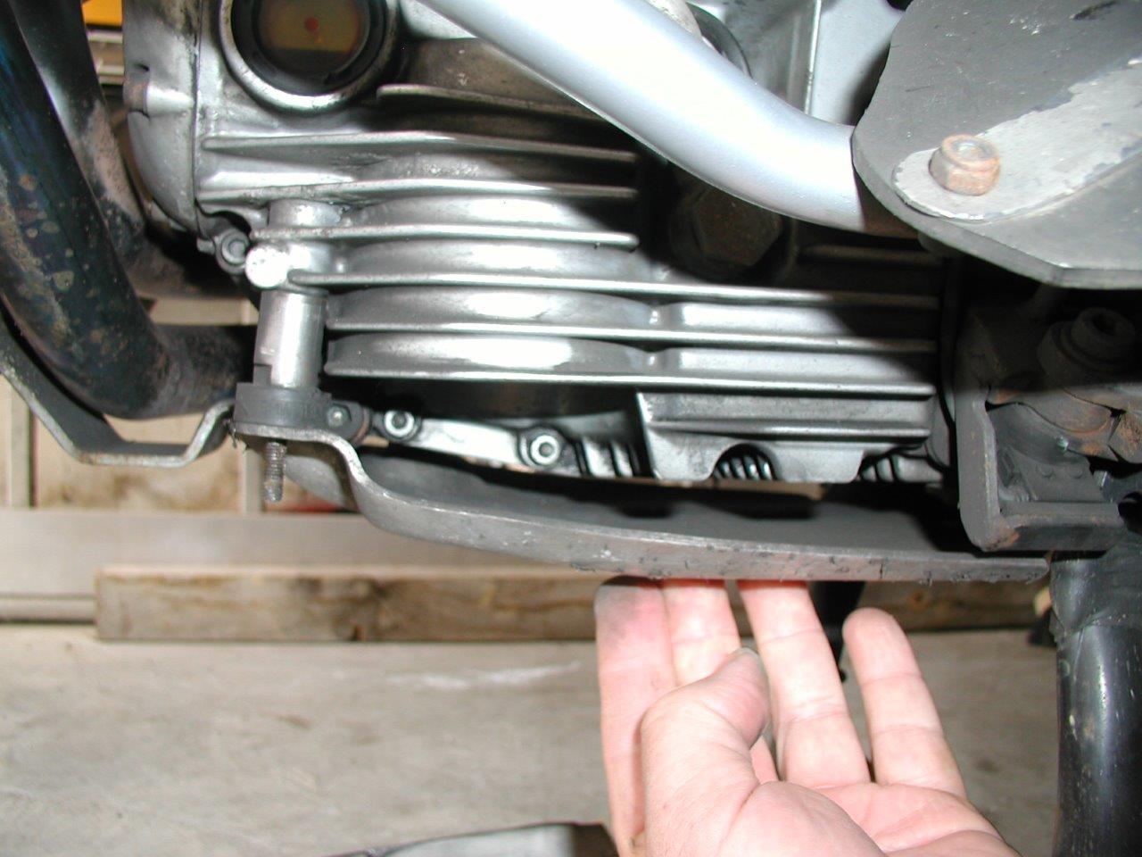

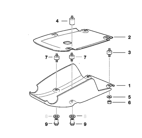

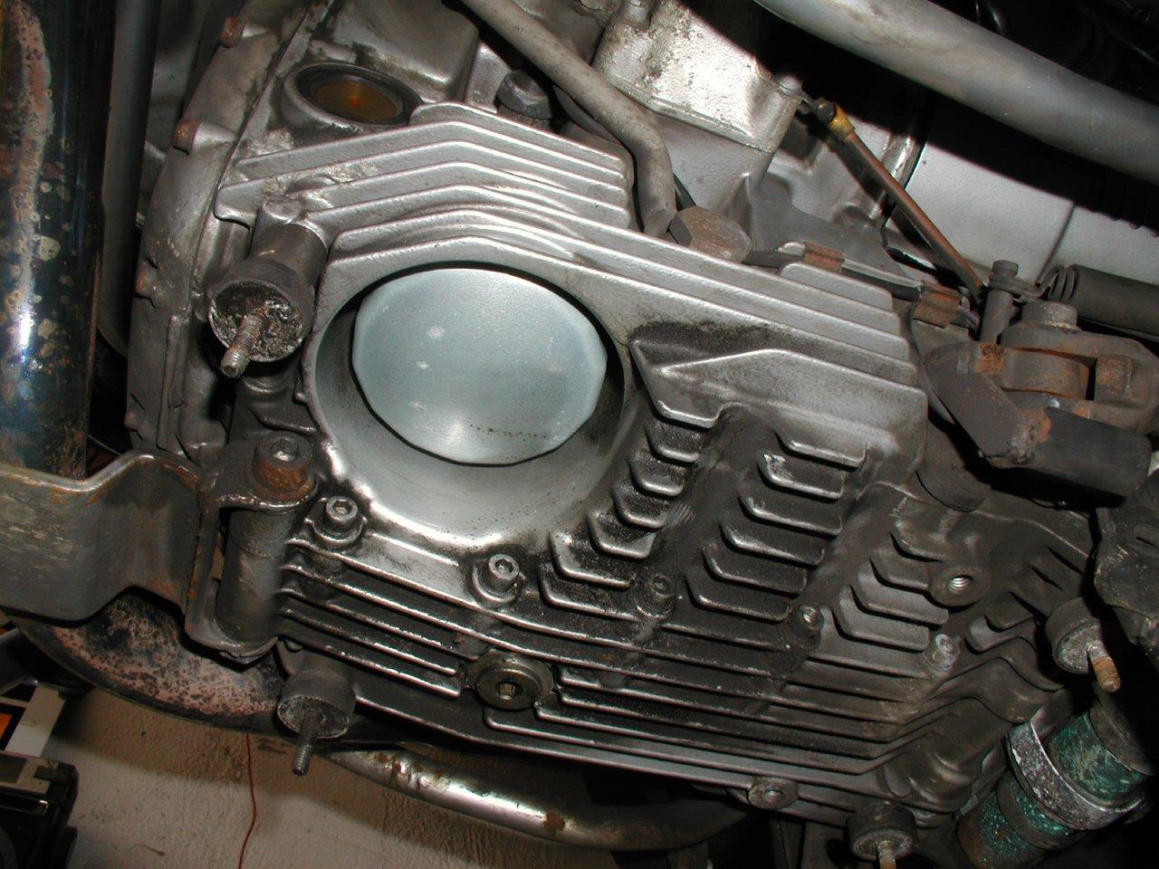

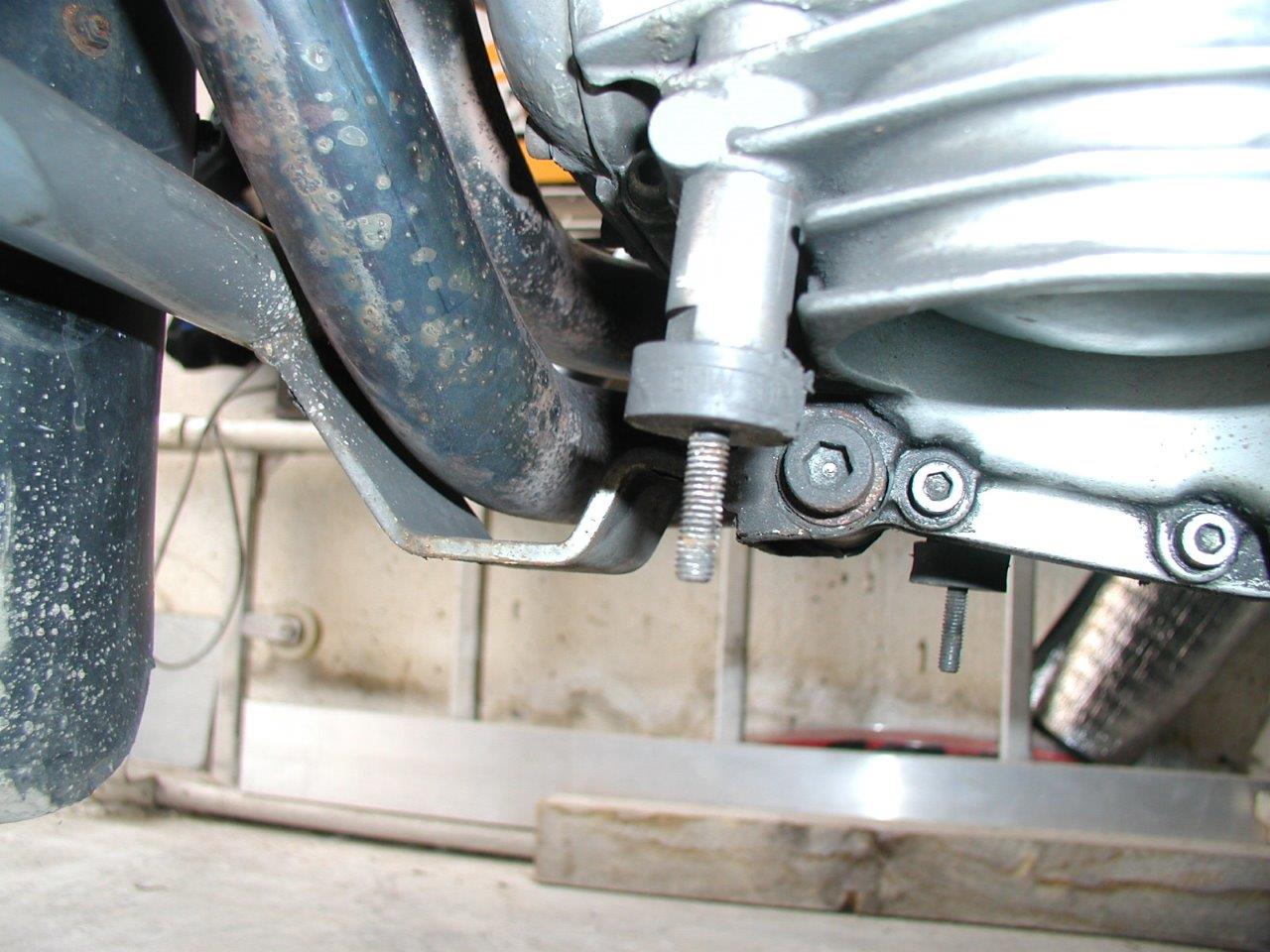

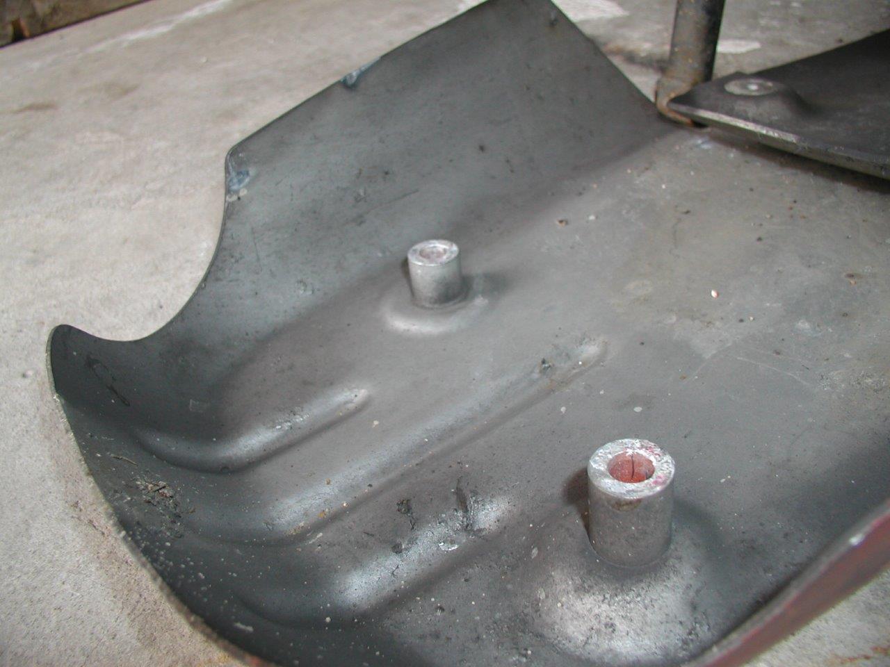

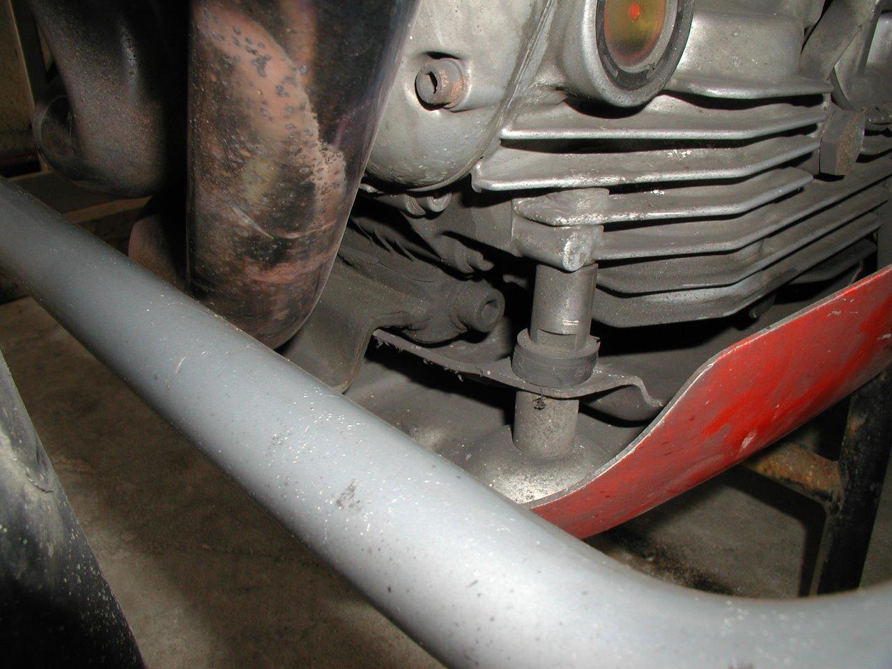

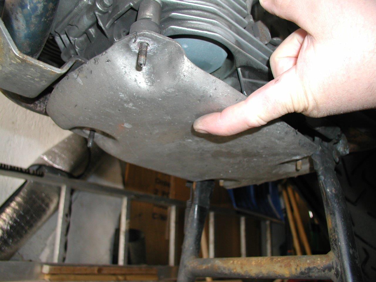

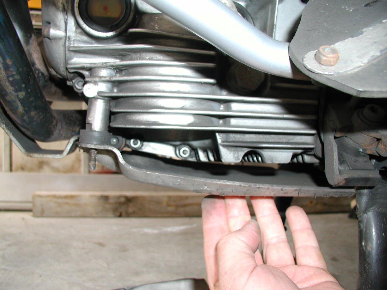

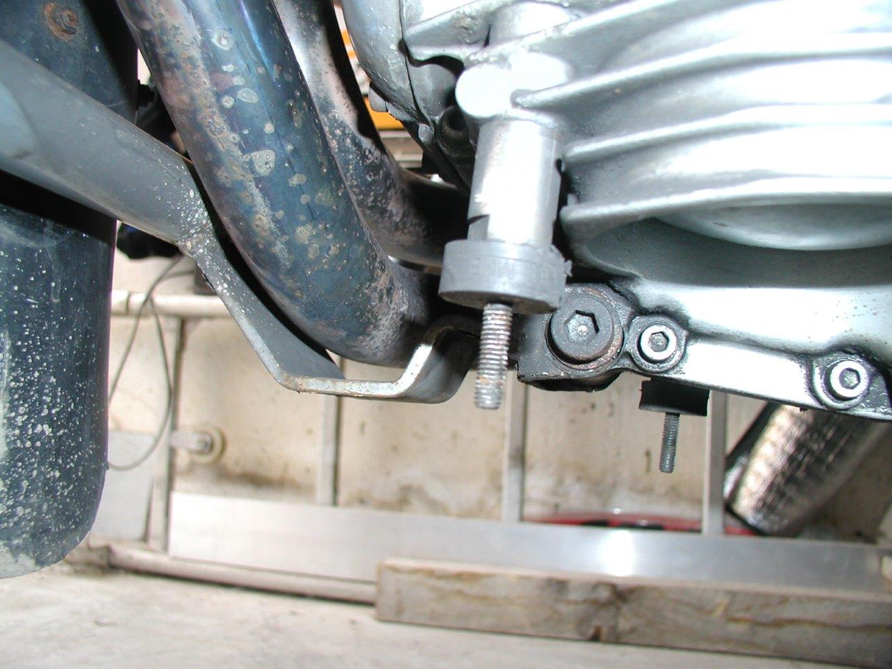

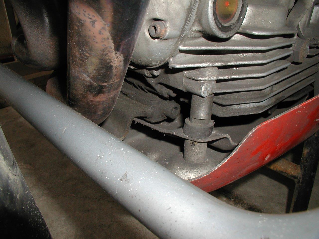

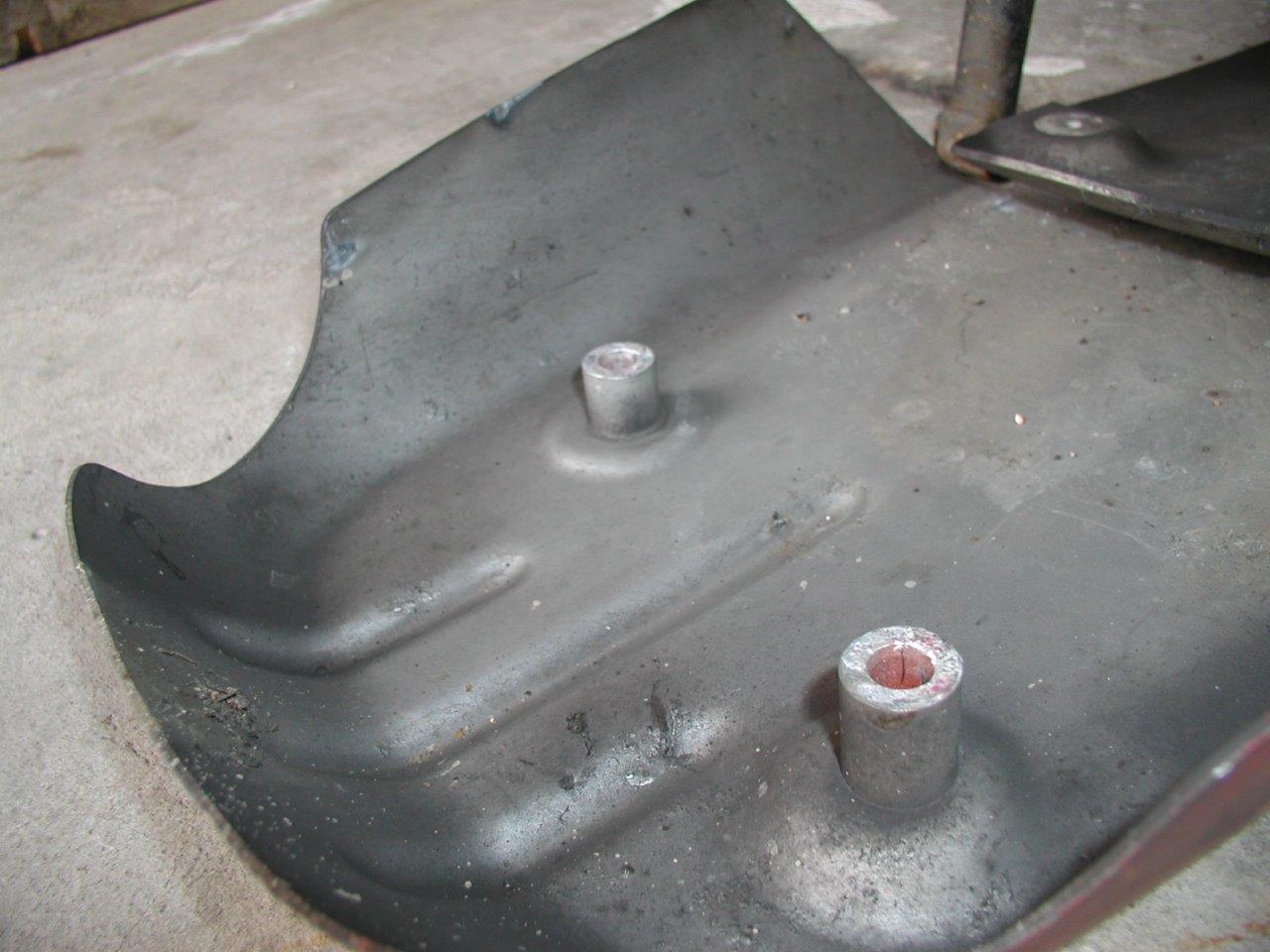

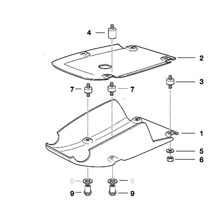

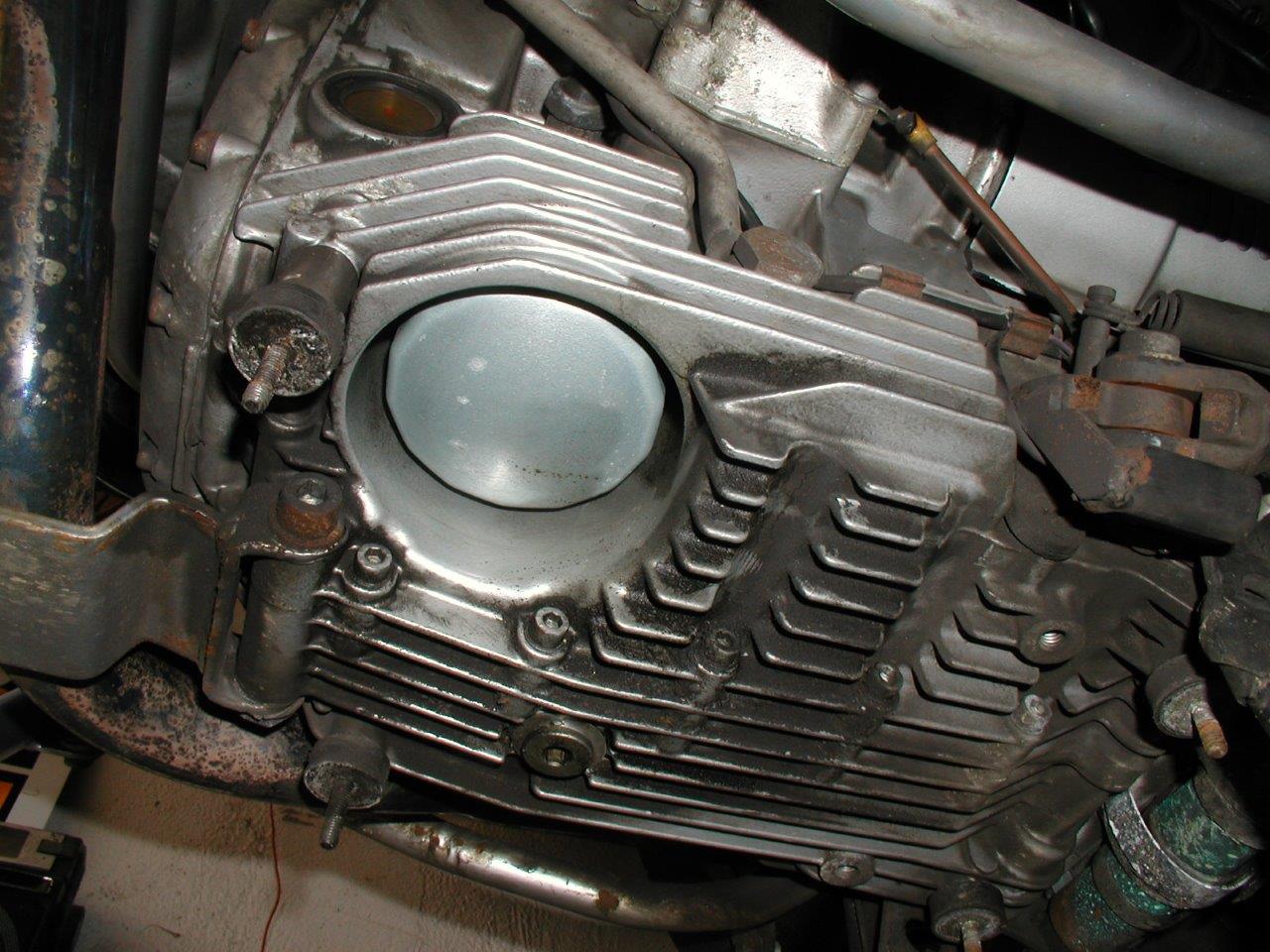

Skizze Unterfahrschutz.jpgP4230083.jpgP4230086.jpgP4230087.jpgP4230088.jpgP4230090.jpgP4230092.jpg
Guude,
also, so ist. Die 4 Gummilager (Nr. 3+7) und nur vorne die 2 Hutmuttern.
Ich vermute mal die beiden Abstandshülsen sind Eigenbau.
