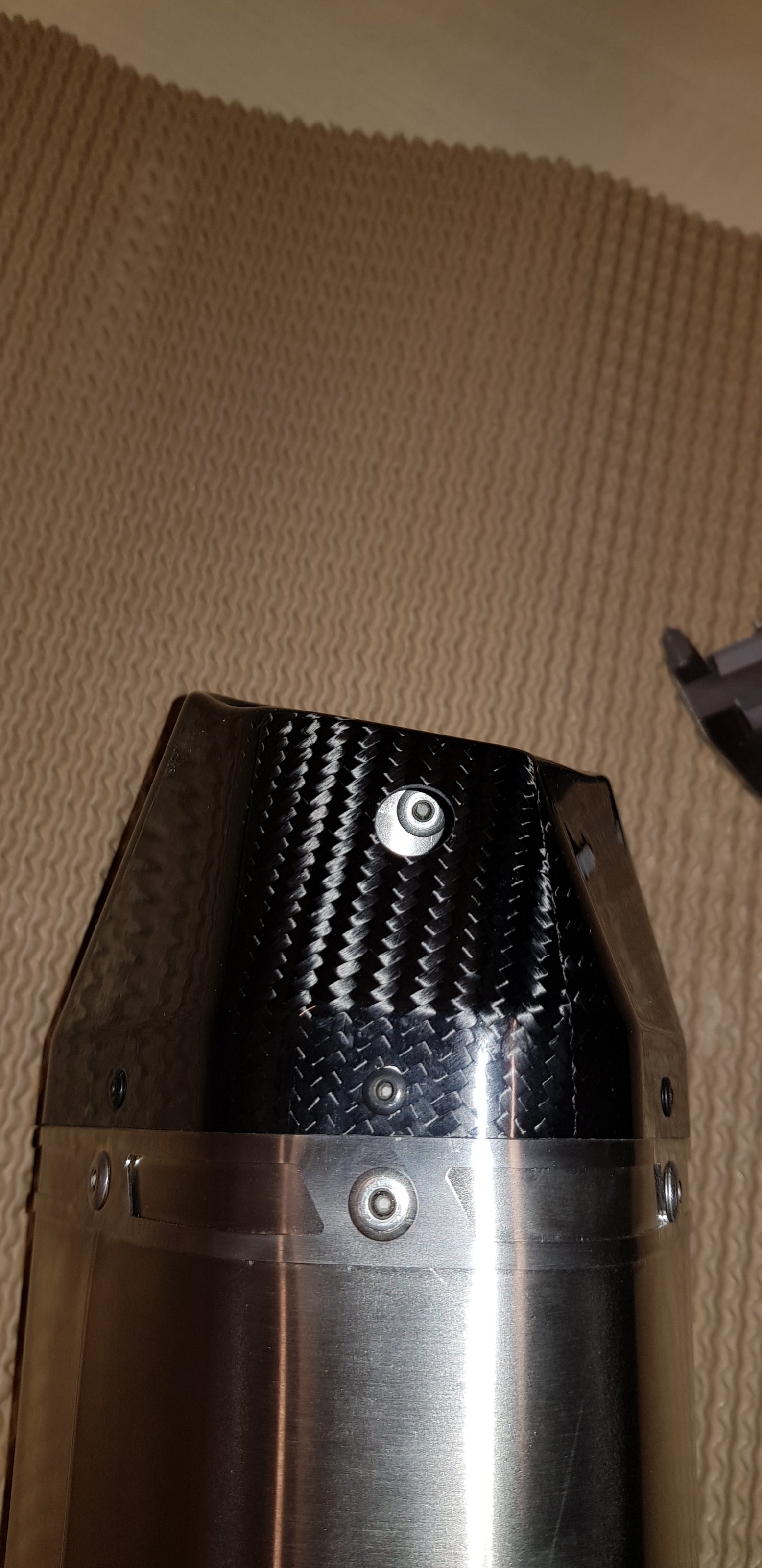

Ich möchte einen db Killer an einem Auspuff - Marke und Zweck mal egal - ausbauen und ersetzten. Wie bei vielen Auspuffanlagen ist der db-Killer vernietet. Soweit OK.
Um an den Niet heran zu kommen befindet sich extra ein Loch in der Endkappe von unten. Mann kann ihn ohne weiteres aufbohren. Gut - und den neuen db- Killer kann man mittels Schraube befestigen.
Ich würde aber gerne den Niet wieder setzen, so wie es sich gehört. Das Loch ist aber nur 13mm im Durchmesser und in der Tiefe 30mm. Es gibt keine Nietzange die da rein passt. Die Nietzangen wo ich kenne, mit langer Hülse sind im Durchmesser 20mm.
Kennt Jemand andere Zangen wie diese ? Nietzange Beispiel

GGf hilft eine kleine distanzhülse oder 3 M3 er Muttern aufeinader auf den Stift setzen bevor man den Spreizniet auf die Zange setzt. aber 3 cm ist sehr weit unten.
Da muss halt erst die Kappe abgenietet werden dann der Killerniet gesetzt dann die Kappe draufgenietet werden, sieht man doch aus der Konstruktion..auch.

Wenn du ab und zu den Killer entnehmen möchtest, könnte man - wenn die Carbonkappe wie schon geschrieben sowieso ab muss - eine Gewindeniet setzen. So könnte man später mit einer z.B. Edelstahl Inbusschraube der Killer wieder montieren ohne das immer die Carbonkappe demontiert werden muss. So wie das auf den Bildern aussieht, ist die Bohrung nur zum ausbohren der Niet gedacht und nicht zum wahlweisen montieren und demontieren des Killers ...

Ich glaube er will den Killer eben nicht ab und zu entnehmen, darum möchte er ja vernieten.
Bin beim Klaus, die Endkappe muss runter, damit der Killer vernietet werden kann.

Mit einem Schälbohrer auf Ø32 aufbohren. CFK kann nicht rosten und es ist auf der Unterseite.

Dann passen die meisten Zangen auch wieder :daumen-hoch:.

Bei einem 32 mm Loch und ist hinten die halbe Kappe weg.
Erst den Niet setzen ohne Kappe, dann die Kappe vernieten.

Wie Klaus schon schrieb: Eine Hülse auf den Zugstift stecken damit sich der Niet "weiter vorn" abstützen kann. Ob man dazu eine Reihe Muttern auffädelt oder einen Rundstahl durchbohrt ist egal.
Ich vermute dass das so gemacht ist um die Besitzer einer Blindnietzange zumindest etwas abzuschrecken. Wobei ich mir ziemlich sicher bin ist, dass ein Schälbohrer ungeeignet ist weil er zu lang ist (stösst innen an bevor er aufgeweitet hat), und die Bohrung "nicht so gut" aussieht weil er das Carbon/Harz Teil nicht sauber schneidet.

Wenn er nicht stumpf ist sollte das schon funktionieren. Es gibt außerdem Schälbohrer mit unterschiedlichem Anfangsdurchmesser. Und wenn ich mir Foto 2 mit der Tiefenangabe anschaue dürfte das dann auch kein Problem sein.

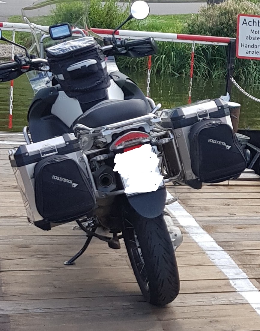

Darauf gekommen bin ich weil ich einen schmalen leisen Auspuff gesucht hatte. Der Speed Edge ist nur 102mm breit. Als slip on Version - mit Federn gesteckt - kann ich diesen näher zum Rad hin montieren. Somit konnte ich den Kofferträger so abändern das ich auch links einen 45L Koffer montieren konnte.

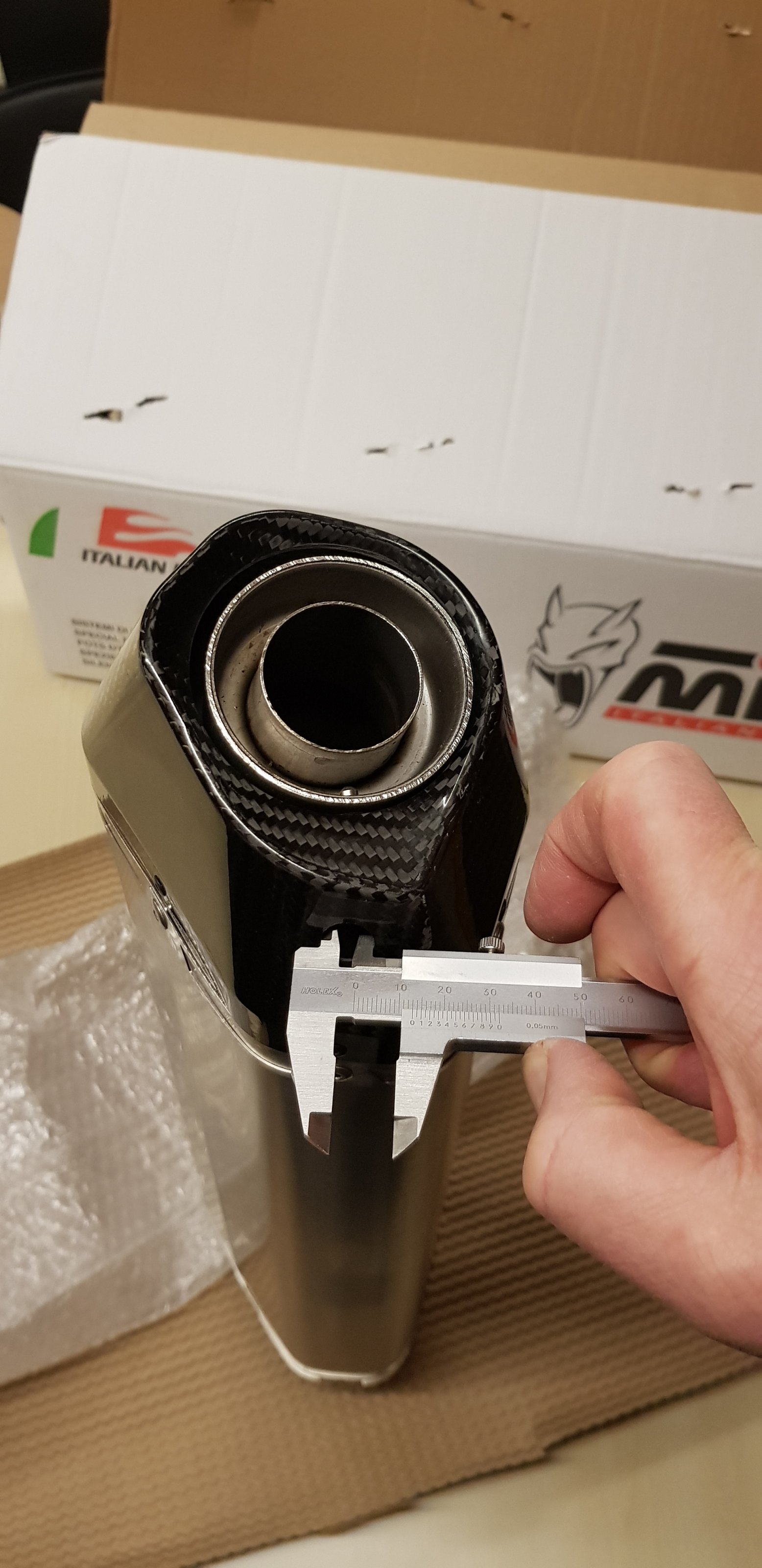

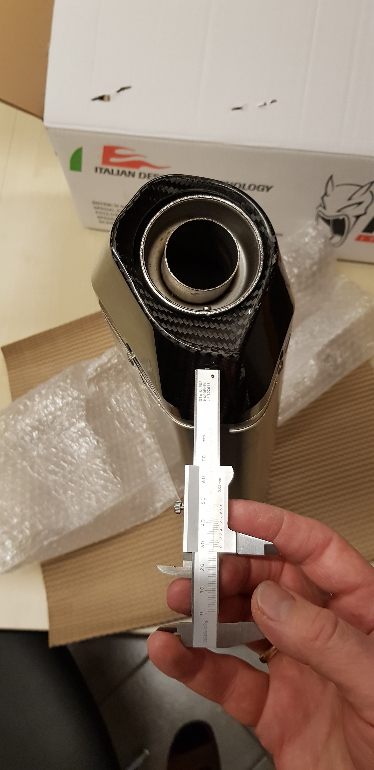

Jetzt möchte ich bei der 1250GSA den selben Umbau machen. Den Koffer Umbau brauche ich wegen der Sozia. Leider ist wiederum der original Dämpfer laut. Zu laut.
Also habe ich mir wieder den MIVV Speed Edge für 1250 Euro5 besorgt, aber diesmal ist dieser nicht leiser wie original sondern eher noch lauter. :unsure:
Keiner kann mir sagen warum. Der Händler nicht, vom MIVV selber kommt da auch nichts. Einzige Unterschied: der Topf von der Lufti hat 32mm Durchlass und der von der 1250 37mm.
Allerdings gibt es zu dem neuem Modell verschiedene db Killer wo passen. Der eine lauter, der andere leiser so genau weiß das keiner. Nicht immer sind Maße dabei.
Also werde ich nun zuerst den den db Killer durch einen Anderen ersetzen wodurch laut Hersteller der Topf leiser wird. Dann noch verschiedene probieren.

zwei gleiche Koffer wären schon toll ... kannst du bei Gelegenheit mal zeigen (Umbau des Endschalldämpfer und Tragegestell Koffer)
