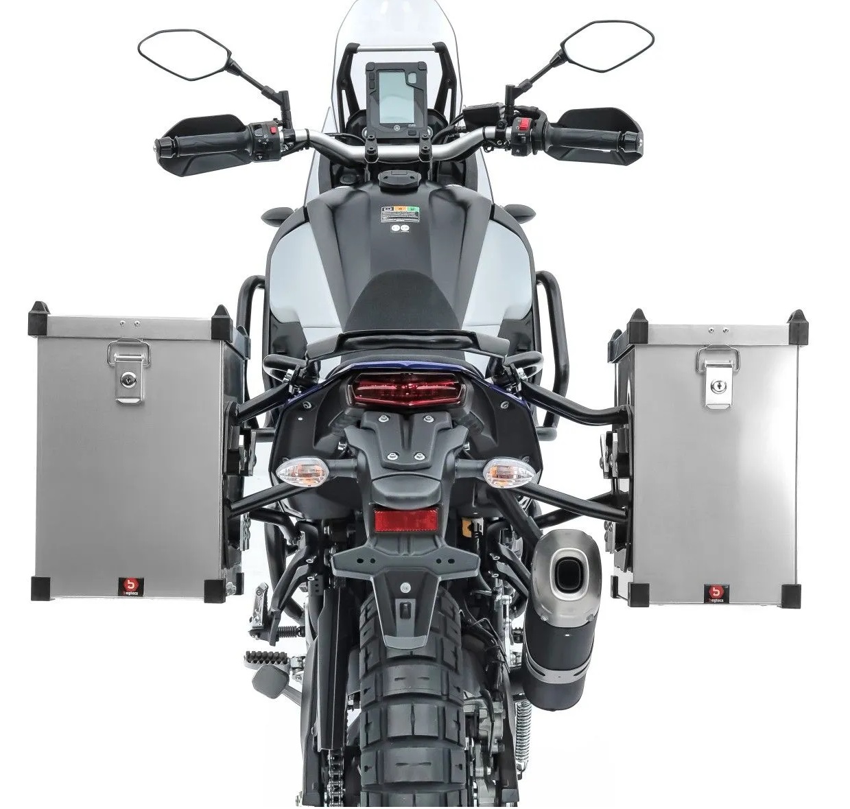

Wie sieht das aus bei Koffersetzt bei denen steht dass sie für die modelle f650gs 2008-2012 und f700gs 2012-2017 sind? Auf dem Bild ist z.B. ein koffer extra etwas schmaler auf der einen Seite wegen dem Auspuff, aber der Auspuss ist auf der falschen Seite, also recht.... Kann man die Kofferhalter auch spiegelverkehrt ran tun?
Mom, ich versuchs mal mit einem Bild.
Eckart
Eckart
29.08.2008
3.726
Berlin
F750GS 2019
Bist Du sicher, dass Dein Bild Neue Bitmap (3) eine F650GS zeigt ?
Natürlich können Kofferhalter nicht spiegelverkehrt montiert werden, denn deren Befestigungspunkte sind ja auch ein bestimmtes Motorradmodell zugeschnitten und liegen vorn und hinten nicht in gleicher Höhe und Tiefe, auch die Lage der Streben muss sich nach der Lage anderer Bauteile richten, denn auch der Auspuff liegt ja bei jedem Motorradmodell woanders.

Ne ist eben keine f650gs aber auf der Seite steht deutlich es wäre für eine 650gs 2008-2012 und f700gs geeignet .....

Ich kann leider erst wenn ich 5 beiträge gepostet habe links posten, das ist echt nervig
Nun, jetzt sind die ja beisammen.
Oft verzichten Hersteller auf die Abbildung jeder einzelnen Variante, aber für die Bestellung ist es schon wesentlich, den Grund hatte ich ja genannt.
Ja, leuchtet natürlich absolut ein :)
Hier wäre mal der Link dazu:
Alu Koffer Set für BMW F 700 GS / F 650 GS 08-17 Namib 35-40 L mit Kofferträger
Wenn da f700gs und f650gs 2008-2017 steht muss das Teil doch auch trotz falschem Bild also ziemlich sicher passen oder?

Wenn die Firma das schreibt, sollte es so sein. In Deutschland hast du bei online-Bestellungen ein 14-tägiges Rückgaberecht. So kkönntest Du bestellen und mal dranhalten, ob es passt und ob die Qualität/ Materialstärke deinen Erwartungen entspricht.
Die Firma wirbt sogar mit 30 Tagen Rückgaberecht. Aber die Vielzahl von Bildern neben der nicht dazu passenden Modellbezeichnung bzw. umgekehrt ist natürlich verwirrend. Aber was läge näher, dort (und nicht hier im Forum) nachzufragen und sich meine Vermutung bestätigen zu lassen, bevor überflüssigerweise große Pakete hin und her gehen.
