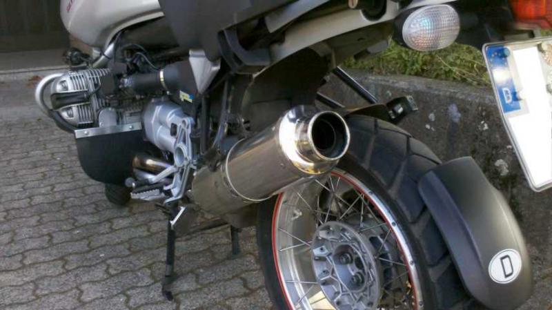

hat jemand nen LASER drauf mit ABE?

Es ist ein LASER nur ist keine Nummer auf dem Topf zufinden.
Habe mir jetzt sagen lassen das es ein Racing Exhaust sein soll.
Mich würde interessieren wo bei einem so ähnlichen Topf die Nummer ist und ob sie eingestanzt oder mit einen Schildchen versehen ist.
Bräuchte dann von diesem ähnlichen Topf eine Kopie des Gutachten`s und ein Foto von der Nummer wäre nicht schlecht.
Danke
Thorsten

Hallo Thorsten, vieleicht soll Racing Exhaust heißen, dass der nur für die Rennstrecke ist und nicht für eine Staßenzulassung gedacht ist. :confused: Das ist natürlich ärgerlich wenn man den dranlassen will. Ich hoffe Du hast Glück und dem ist nicht so .;)
Gruß Norbert

ist mir schon klar das er nur für die Rennstrecke sein soll,
deshalb frage ich ja nach ähnlichen Modellen mit Gutachten oder ABE`s
Fotos vom Topf und Kopie des Papierstückes wären schön.
