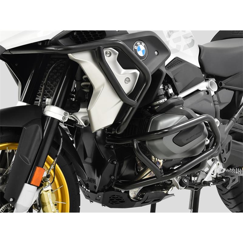

Bin beim Stöbern in der Bucht auf mir bislang unbekannte, schwarze Sturzbügel der Fa. Zieger gestoßen, welche hier im Thema auch noch nicht erwähnt wurden.
Scheinen anhand der Bilder den Originalbügeln von BMW recht ähnlich zu sein...
BMW R 1250 GS BJ 19-21 ZIEGER Sturzbügel Schutzbügel Sturzschutz Motor schwarz (Anzeige)
Also die sehen schon mal richtig gut aus im Vergleich zu den Motea. Schätze 99 % der Leute werden denken dass das originale Schwarzpulver beschichtete sind. Schon bestellt ?
Die hatte ich auch entdeckt, aber nach dem Misserfolg mit den Motea, habe ich mal drauf verzichtet die zu bestellen. Ich wollte so ja sowieso nur für Urlaubstouren montieren. ich warte jetzt Erst mal ab, ob hier jemand die Testperson macht und berichtet.

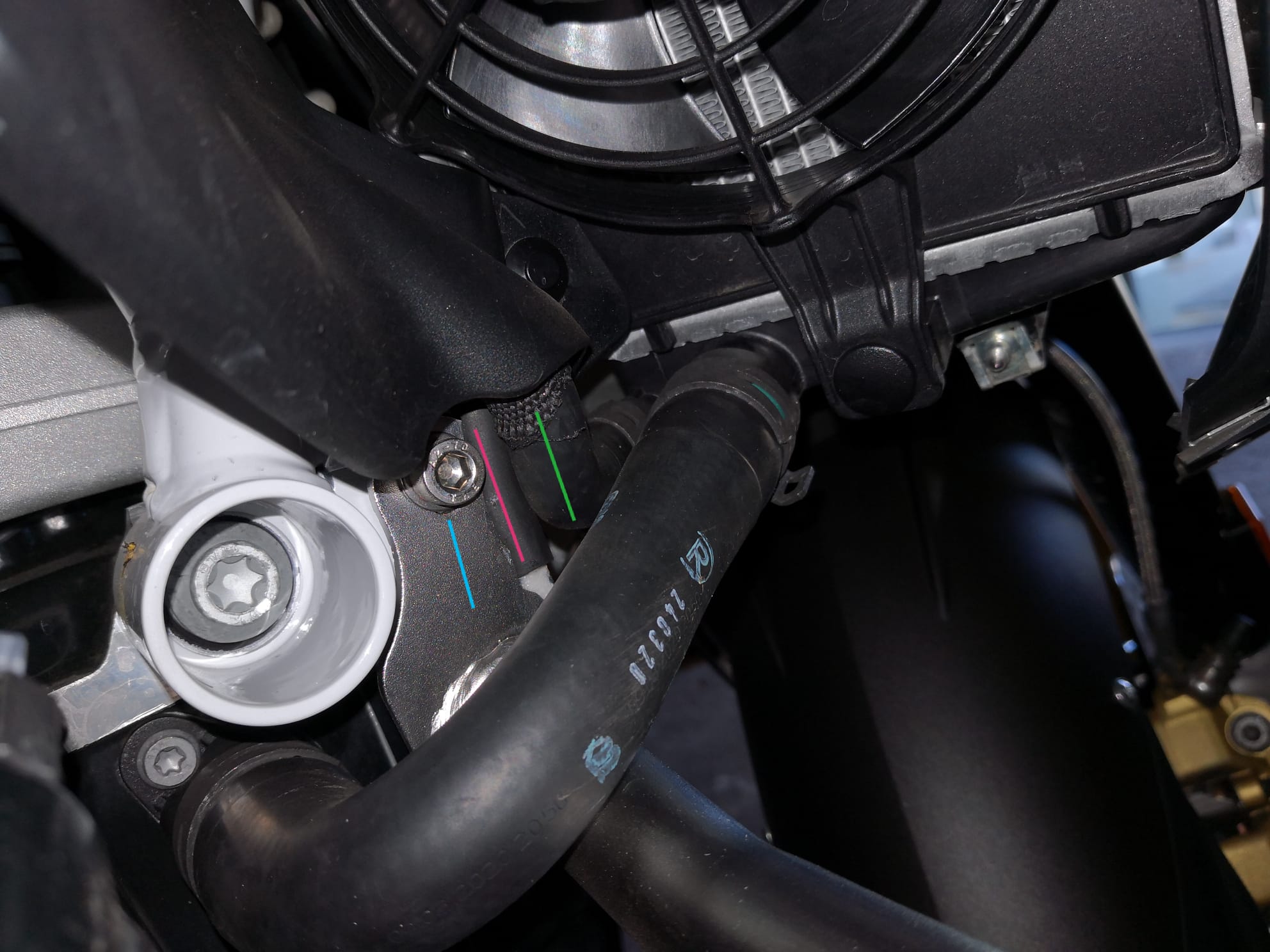

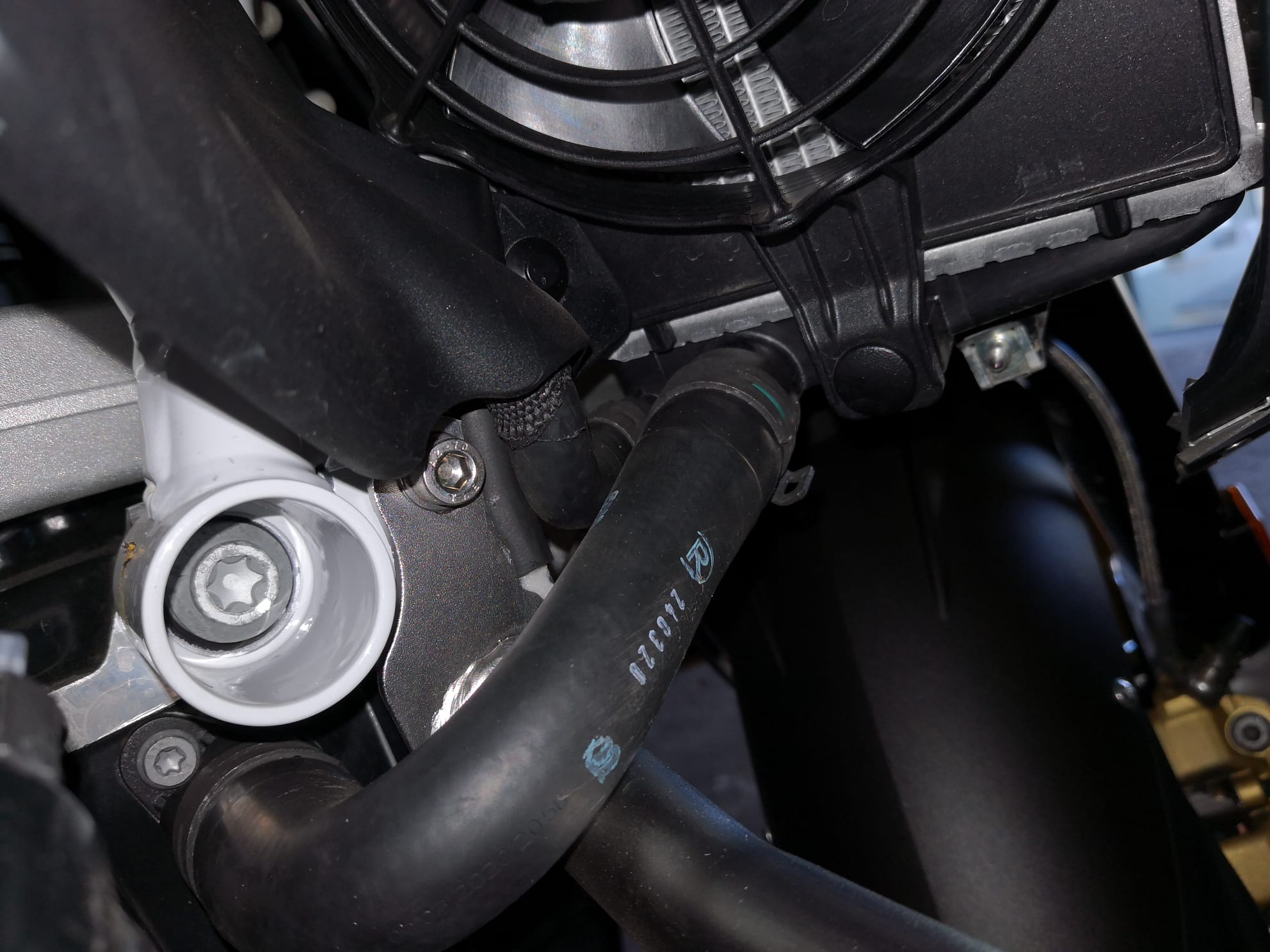

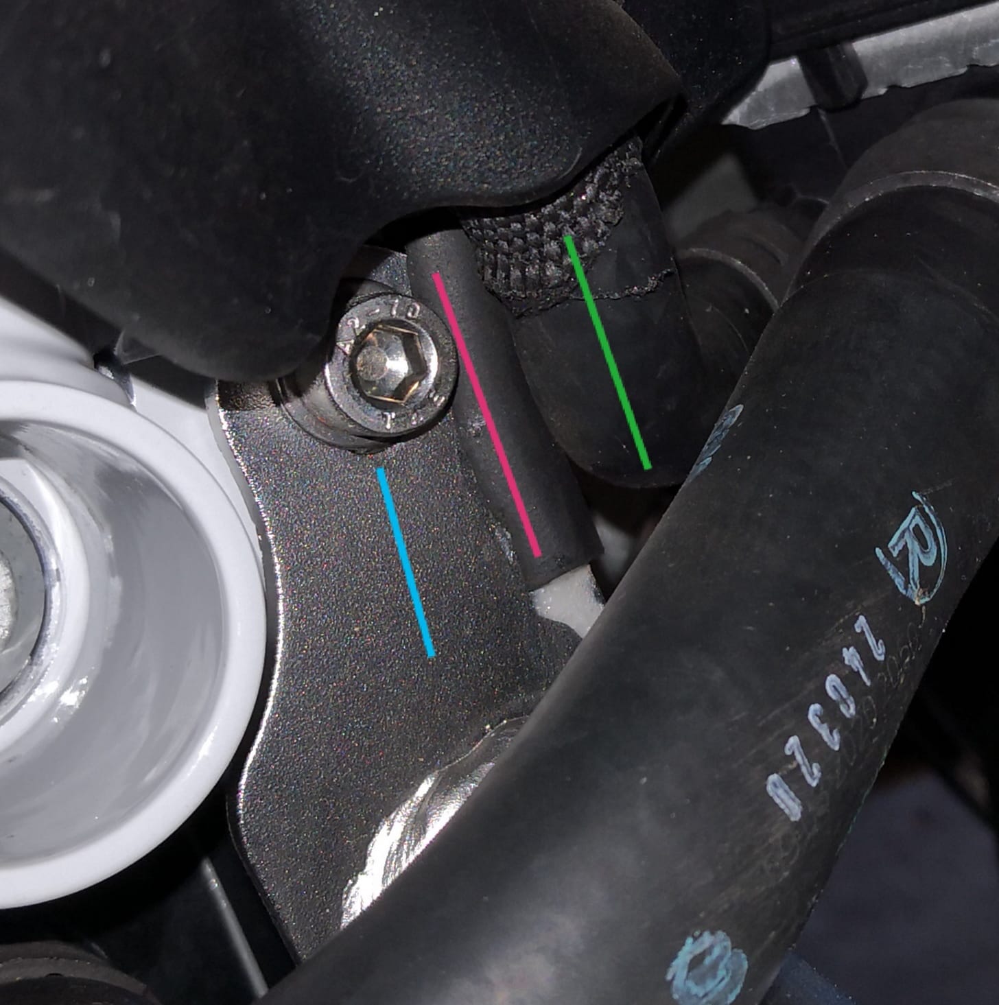

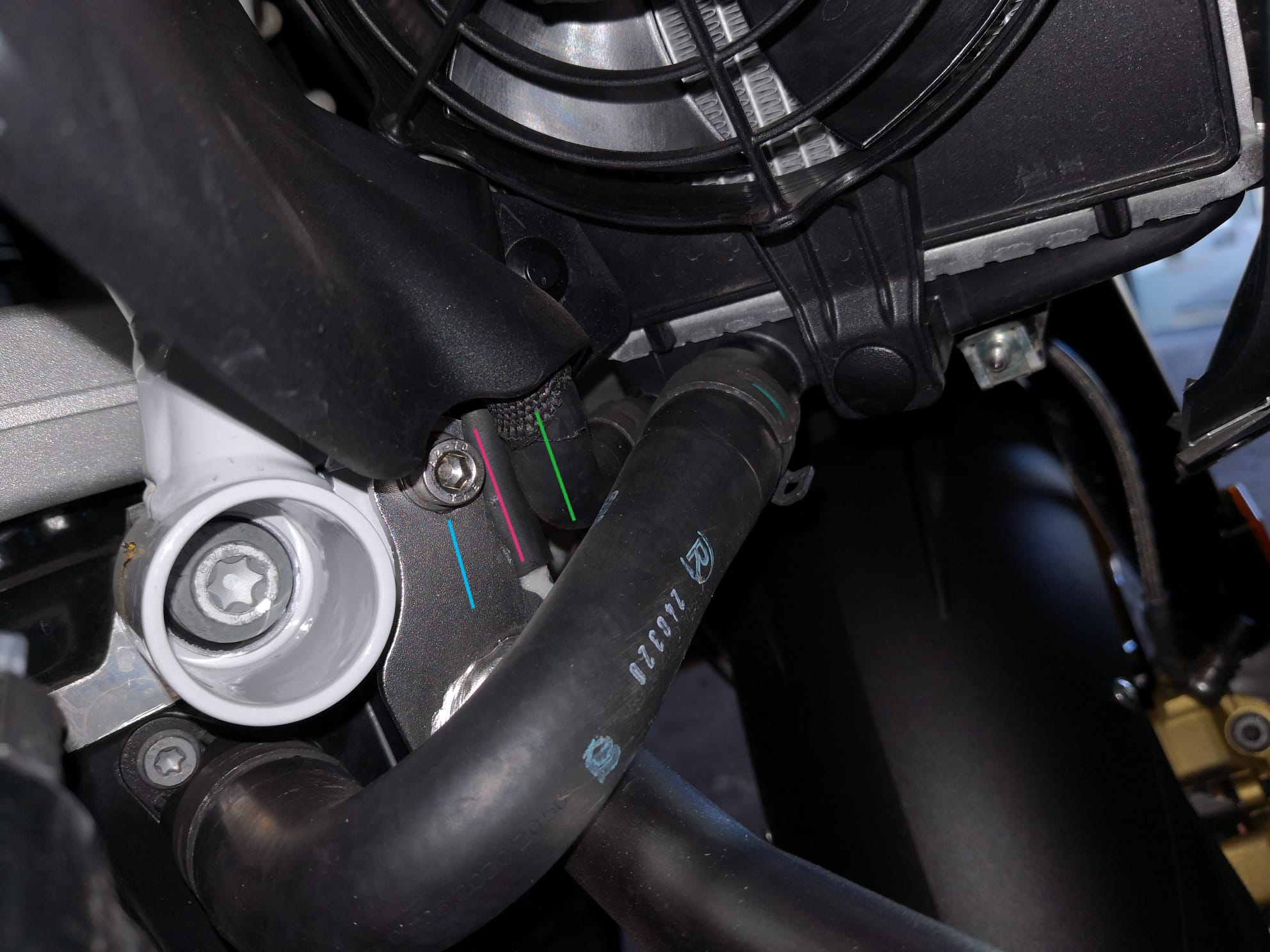

Mahlzeit zusammen,
habe mir letzte Woche die Bügel von Touratech ans Moped geschraubt.
Die Montage ist sehr einfach, war mit einer Flasche Bölkstoff innerhalb von 45 Minuten (ja, es geht bestimmt auch schneller) erledigt. Die Bügel sitzen spannungsfrei und es bedarf keiner zusätzlichen Feil- oder Bohrarbeiten.
Das einzige Problem was mir aufgefallen ist, an der rechten Seite der vordere obere Befestigungspunkt, hier muss man genau schauen ob nicht der kleine Schlauch/Leitung aus Gummi sich mit der Zeit an dem Bügel aufreibt.
Ich habe hier ein Kantenschutz in Form eines ~ 4cm kurzen Benzinschlauch aufgeschnitten und über der Träger geklebt.
Siehe die Fotos,
  • blau = Befestigungspunkt vom Bügel
  • grün = Öl oder Wasserschlauch von der GS
  • rot = aufgeschnitten Benzinschlauch zum Kantenschutz
Ist das bei anderen 1250ziger genau so?
Gruß Roland

Hallo Roland,
ich habe den Bügel von H & B und bei dem ist da noch etwas Platz zum Schlauch. Das hilft Dir jetzt natürlich nicht viel weiter. Ich meine aber irgendwo schon ml gelesen zu haben, wie jemand diesen Kontakt zwischen Schlauch und Bügel bemängelt.
Meiner Meinung nach hast Du das doch aber ganz ordentlich gelöst.

Hallo Roland,
Ich hab die Originalen, da gibt es keine Probleme. Und beim Service gibt es auch keine Extrakosten.
