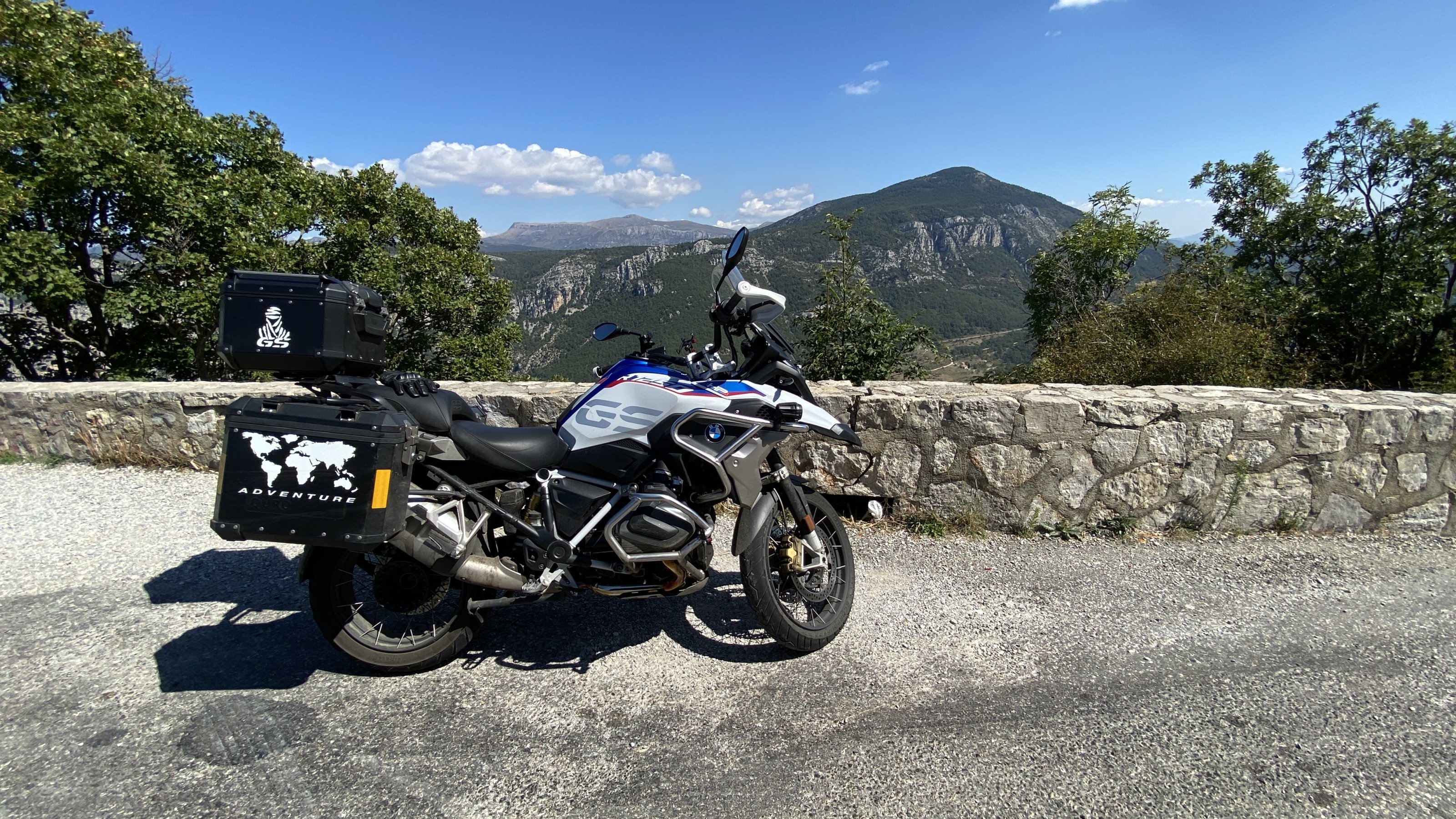

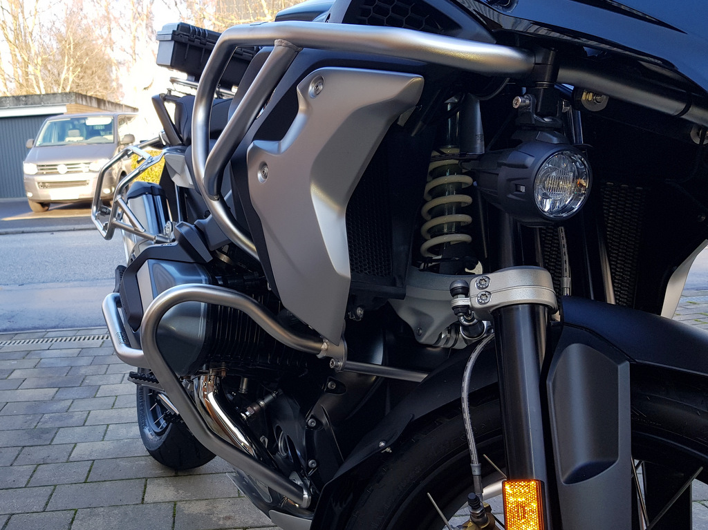

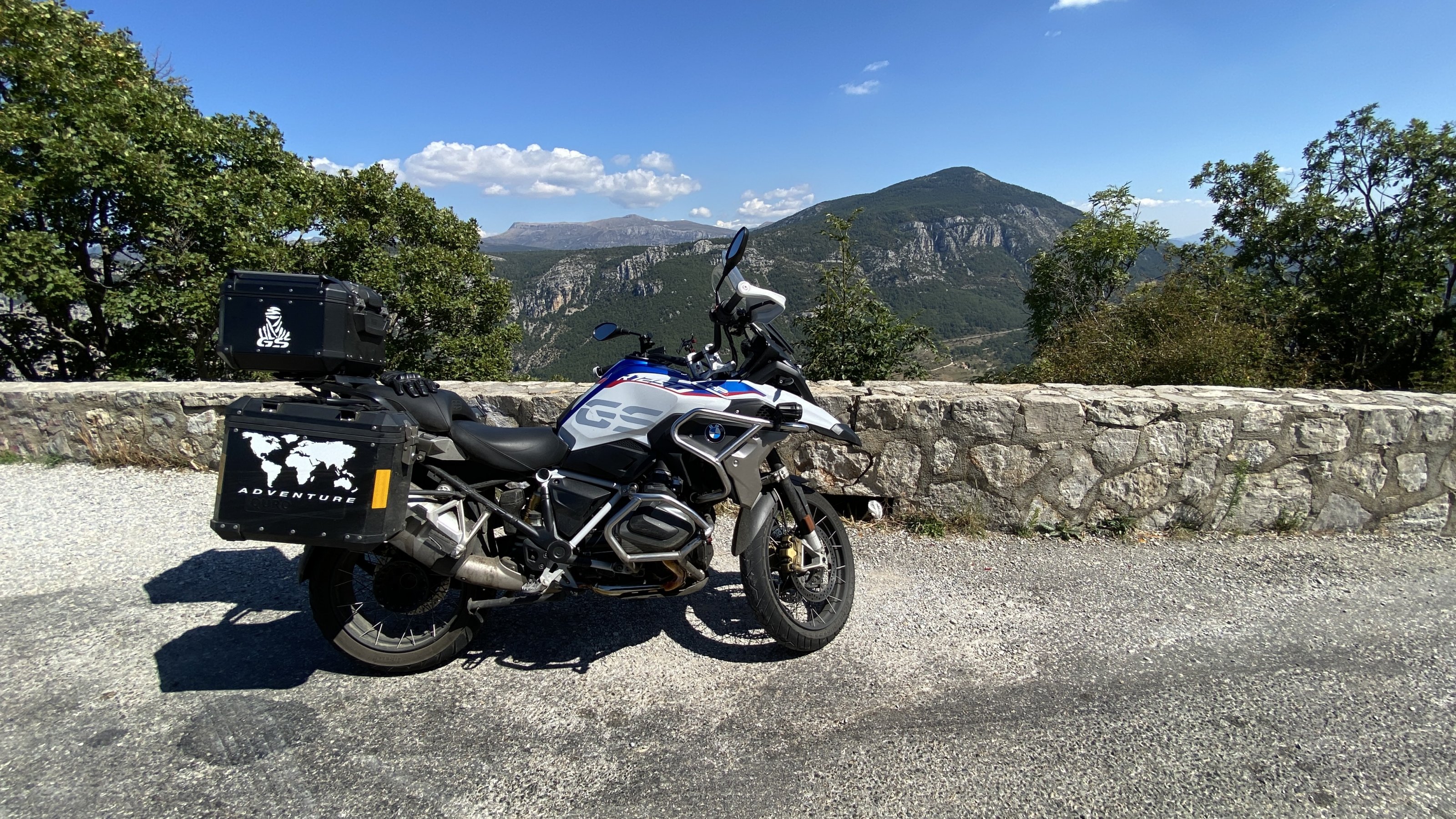

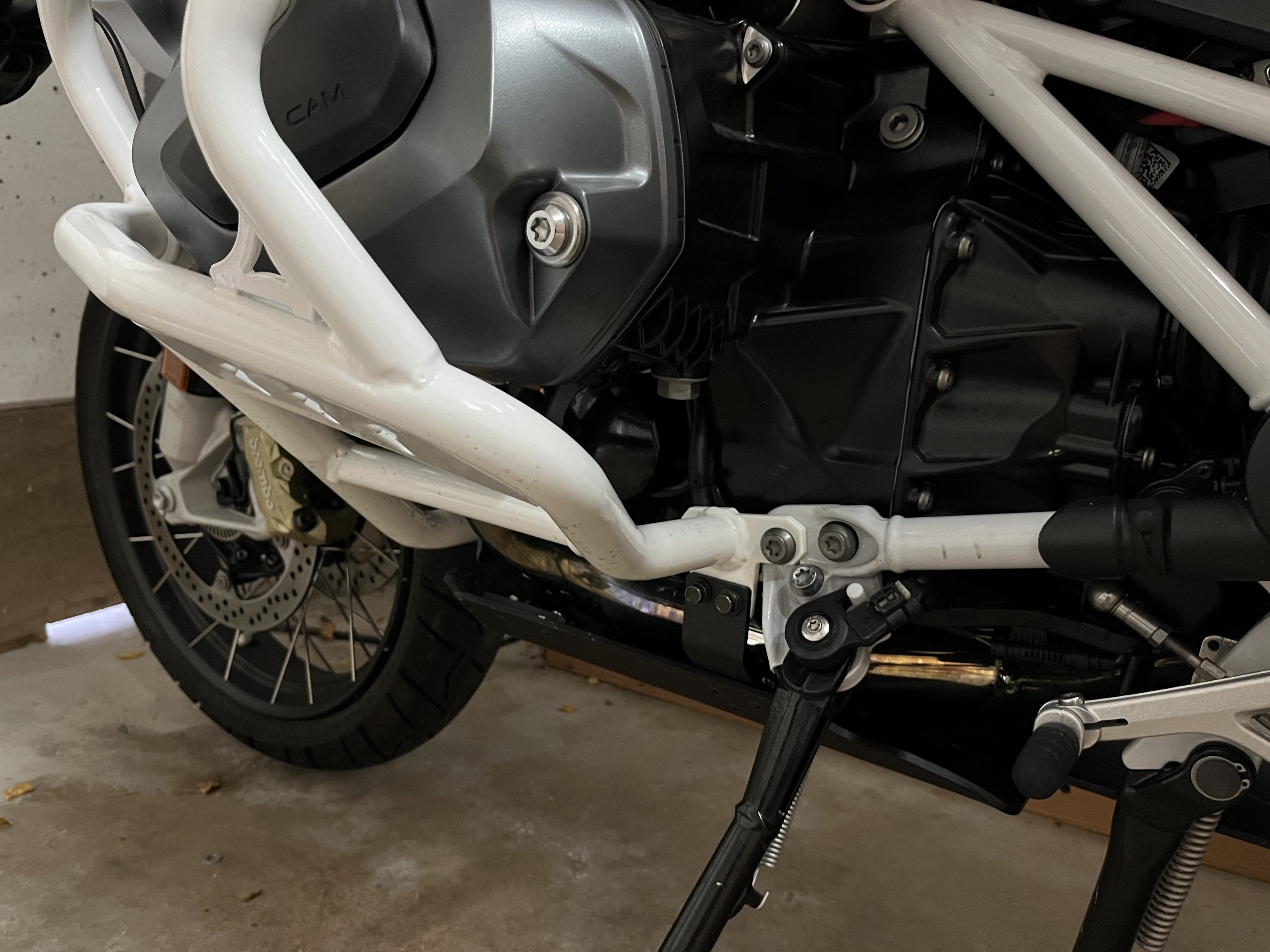

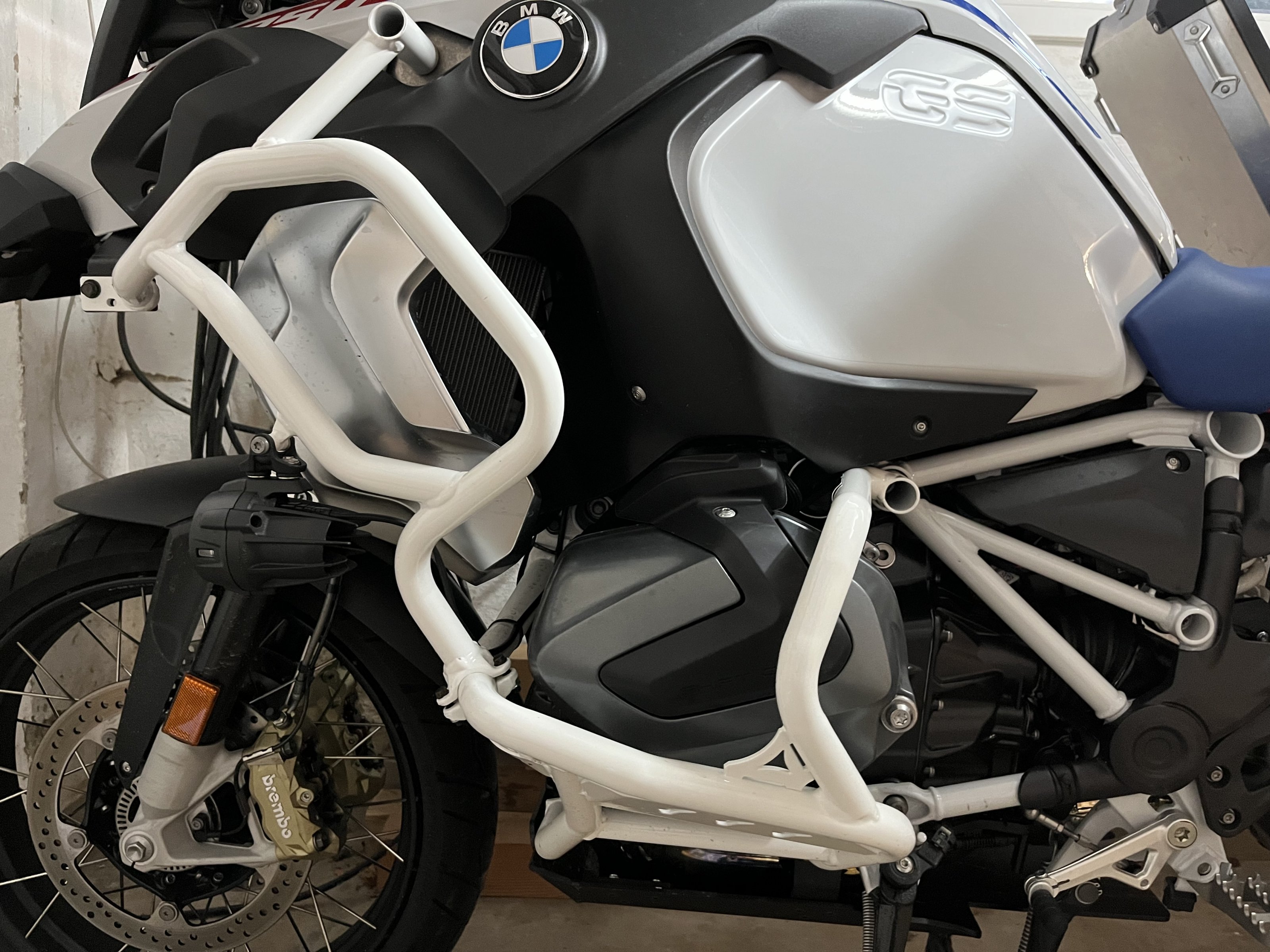

Hallo Olli, als erstes genauso wie Du es beschreibst, (rechtes Bein in leere getreten) habe ich mein Moped auch schon unfreiwillig abgelegt. Da ich vom ersten Tag an Bügel oben und unten verbaut hatte, hat das Moped den Boden nicht berührt. Die Bügel (auch die oberen) haben ihren Job in Zusammenarbeit mit den Koffern gemacht. Also Moped aufheben, Adrenalin sacken lassen und weiterfahren. Zu den von Dir gewünschten Bügeln kann ich nichts schreiben, da ich die Bügel von Touratech fahre, die ich uneingeschränkt als Schutz empfehlen kann. Ein Freund, mit dem ich dieses Jahr unterwegs war, hat auch ein neues Moped (1250 GS) an dem Wunderlich Bügel verbaut sind. Leider ist auch seine Maschine umgefallen, der Seitenständer hatte sich noch ein Stück über den Totpunkt bewegt. Das Ergebnis war extrem enttäuschend, die Wunderlich Bügel waren elendiglich zerkratzt (da gelb gepulvert), dass schlimmere jedoch war, dass diese die Kraft auf den Zylinderdeckel abgegeben haben (sichtbar) und es im Ergebnis auch ein kleines Ölleck entstand.

Habe auch die TTs. Sehr stabil und vollständig am Rahmen über 4 Punkte vor und hinter Zylinder geschraubt/abgestützt. Klar, fällt die Kiste um und in der Mitte des „Fensters“ vor den Ventildeckeln liegt ein scharfkantiger 5 cm Geröllstein, dann findet auch der seinen Weg. Ist wie in der IT Security - 100% Sicherheit gibt es nicht. Aber eben deutlich besser als nichts davor.

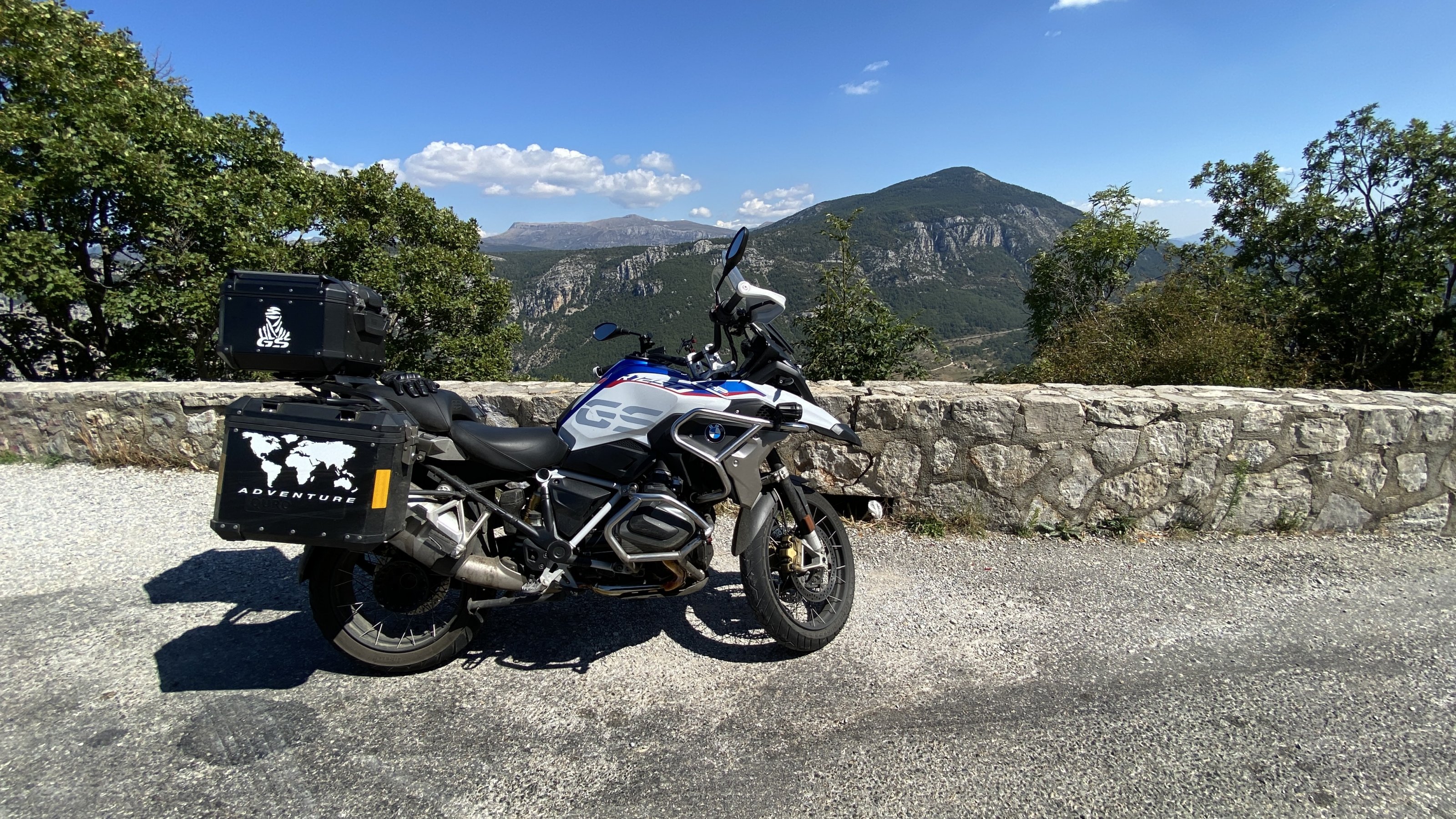

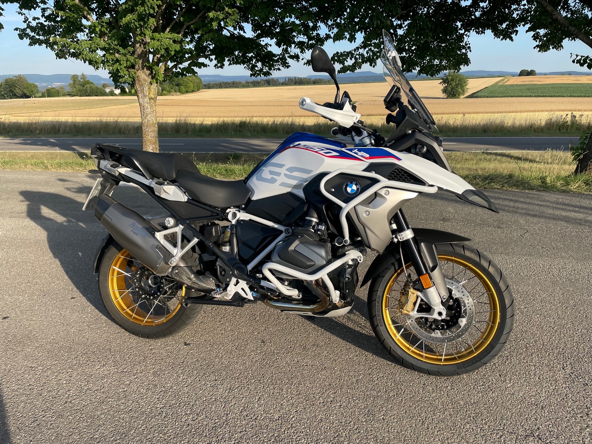

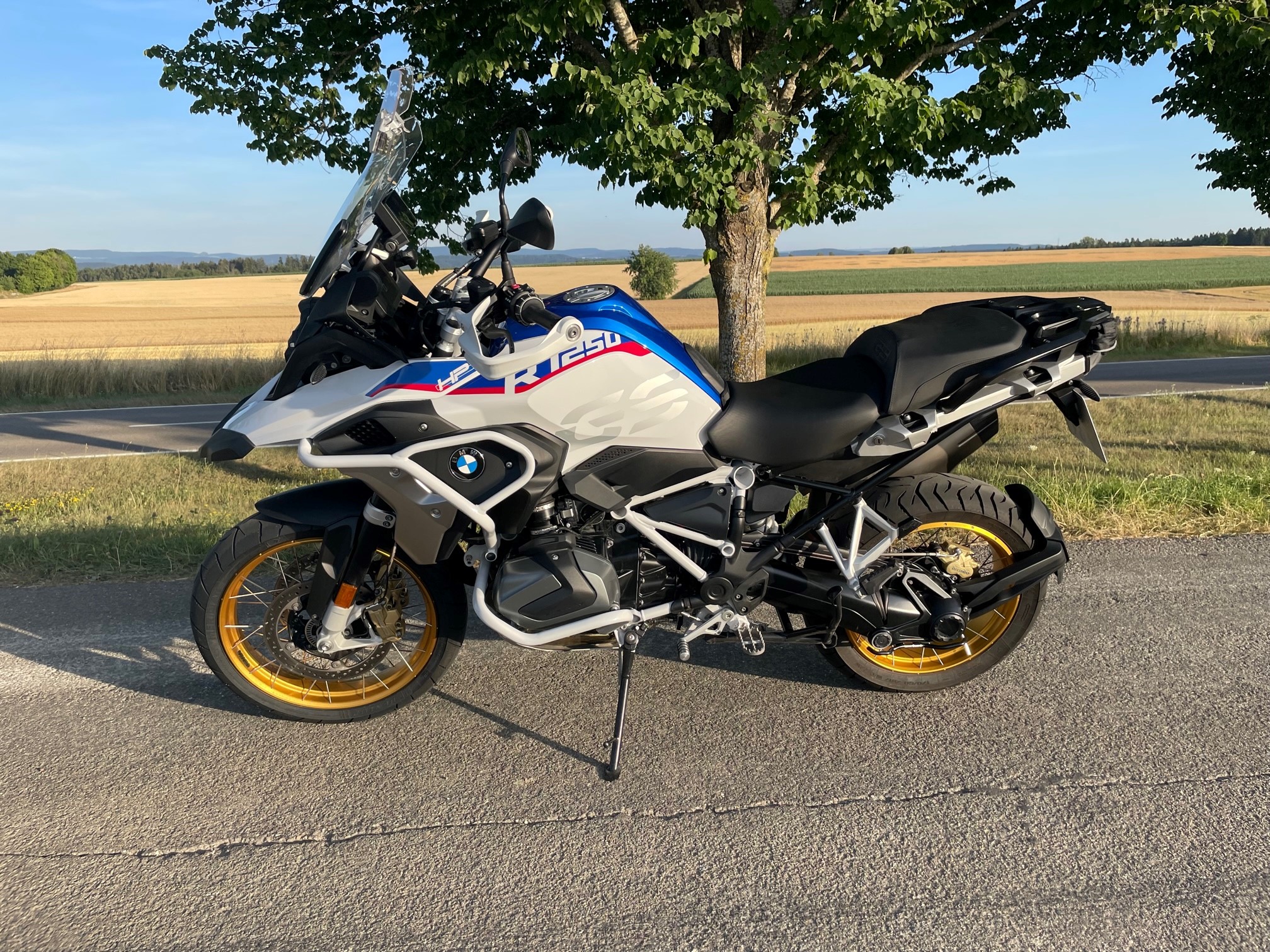

An meiner 1250er GS, nix Adventure, habe ich das Komplettgerüst von Motea montiert. Das der Schwerpunkt nach oben wandert ist klar. Allerdings merken tut man es nicht, zumindest ich nicht. Bei einer GS von Ästhetik zu sprechen, verbietet sich sowieso.
Montiert habe ich die Dinger auch nur um Sturzschäden auf Urlaubsreisen zu vermeiden, da ja die Ersatzteilversorgung in den Tiefen von Albanien z.B. nicht ganz so flüssig ist. Wenn wegen einem Umkipper der Urlaub leidet, wäre es schon ärgerlich.
Dieses Jahr sind wir um die iberische Halbinsel gefahren (zwei Personen auf dem Moped plus Campinggerödel). Auf der Reise habe ich die GS an einem steilen Anstieg auf einem Waldweg weggeschmissen und dann nochmal in einem schmierigen Kreisverkehr. Die Sturzbügel sind nun verkratzt, aber ansonsten heile geblieben. Sonst keine relevanten Schäden. Die Reise konnte bedenkenlos fortgesetzt werden.
Daher war für uns die Anschaffung sinnvoll und wird auch wärmstens empfohlen. Für mein ästhetisches Empfinden habe ich andere Mopeds.

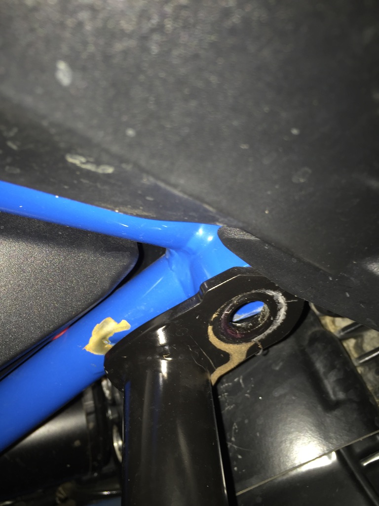

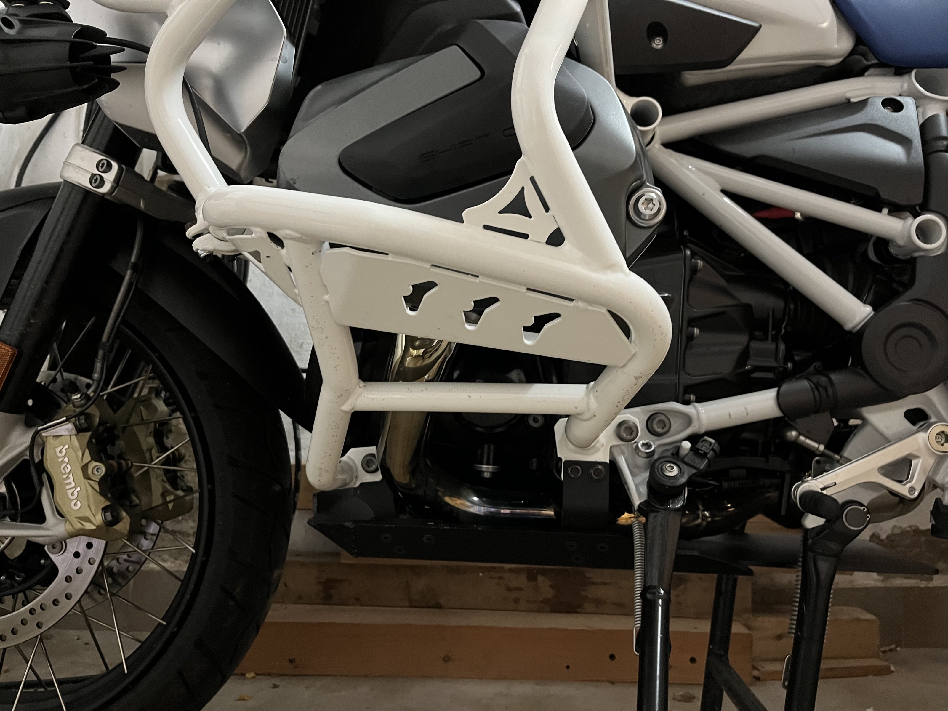

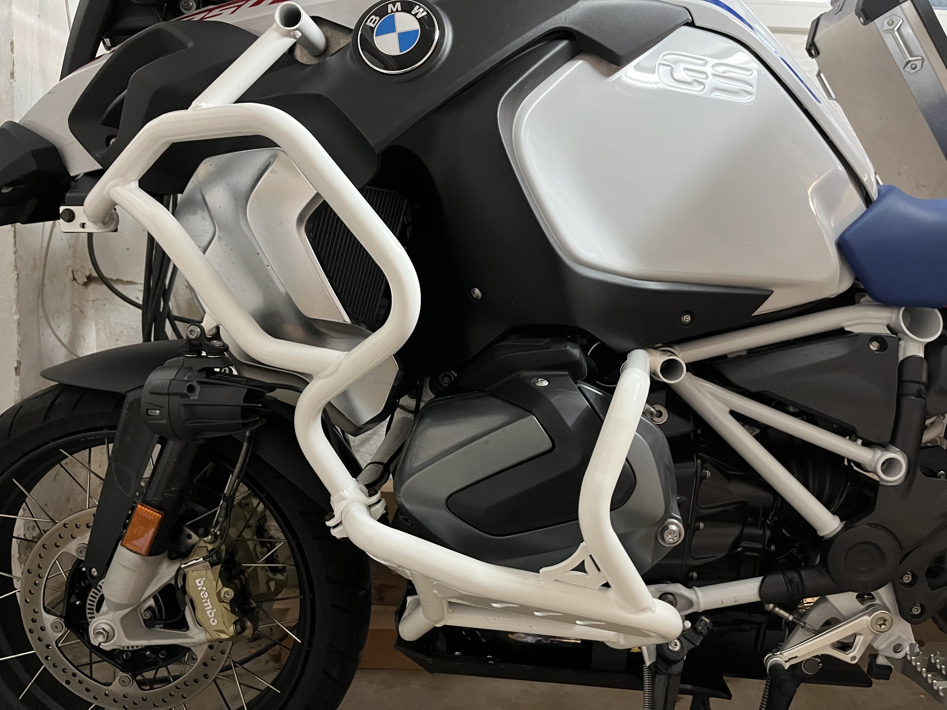

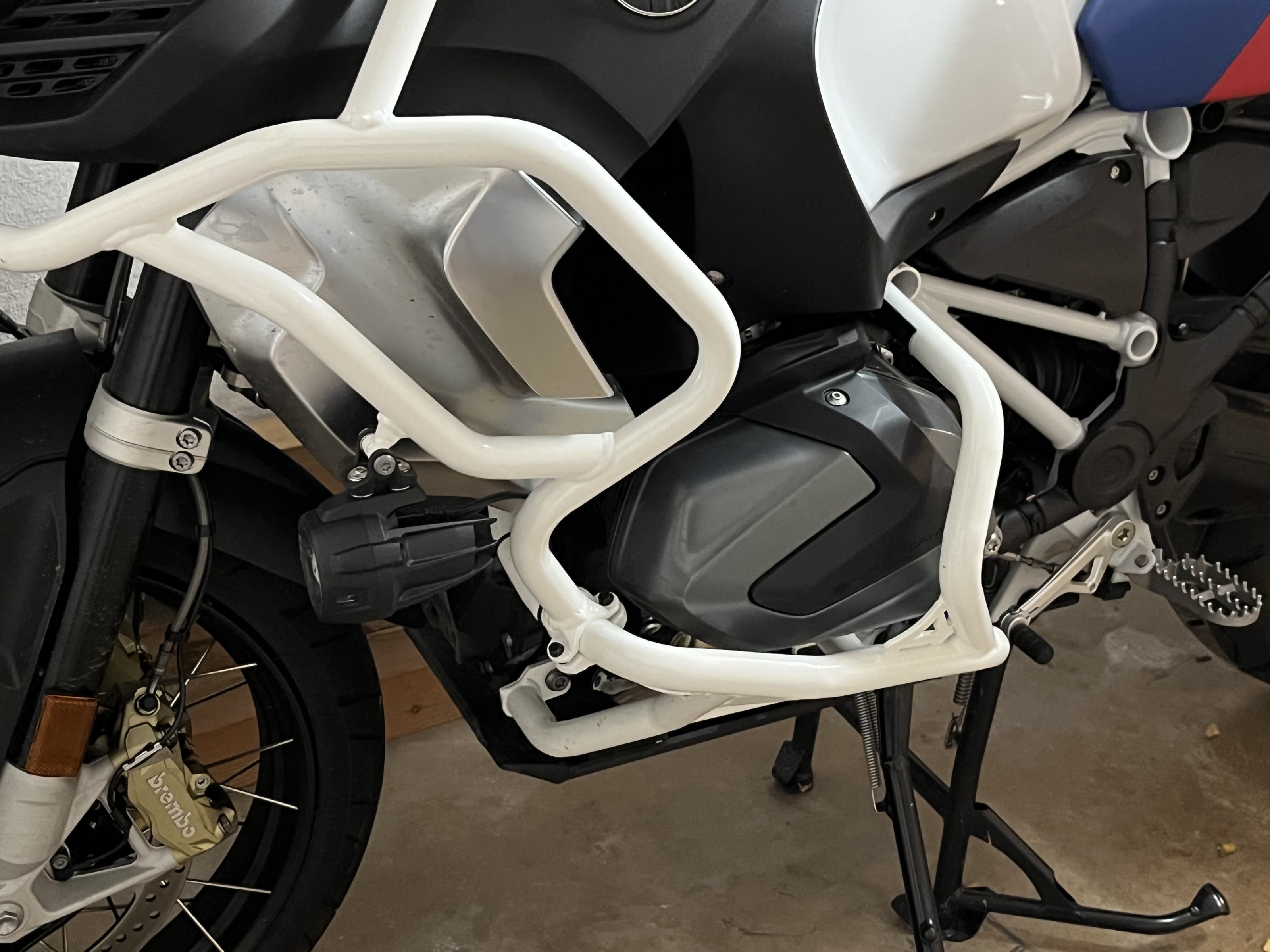

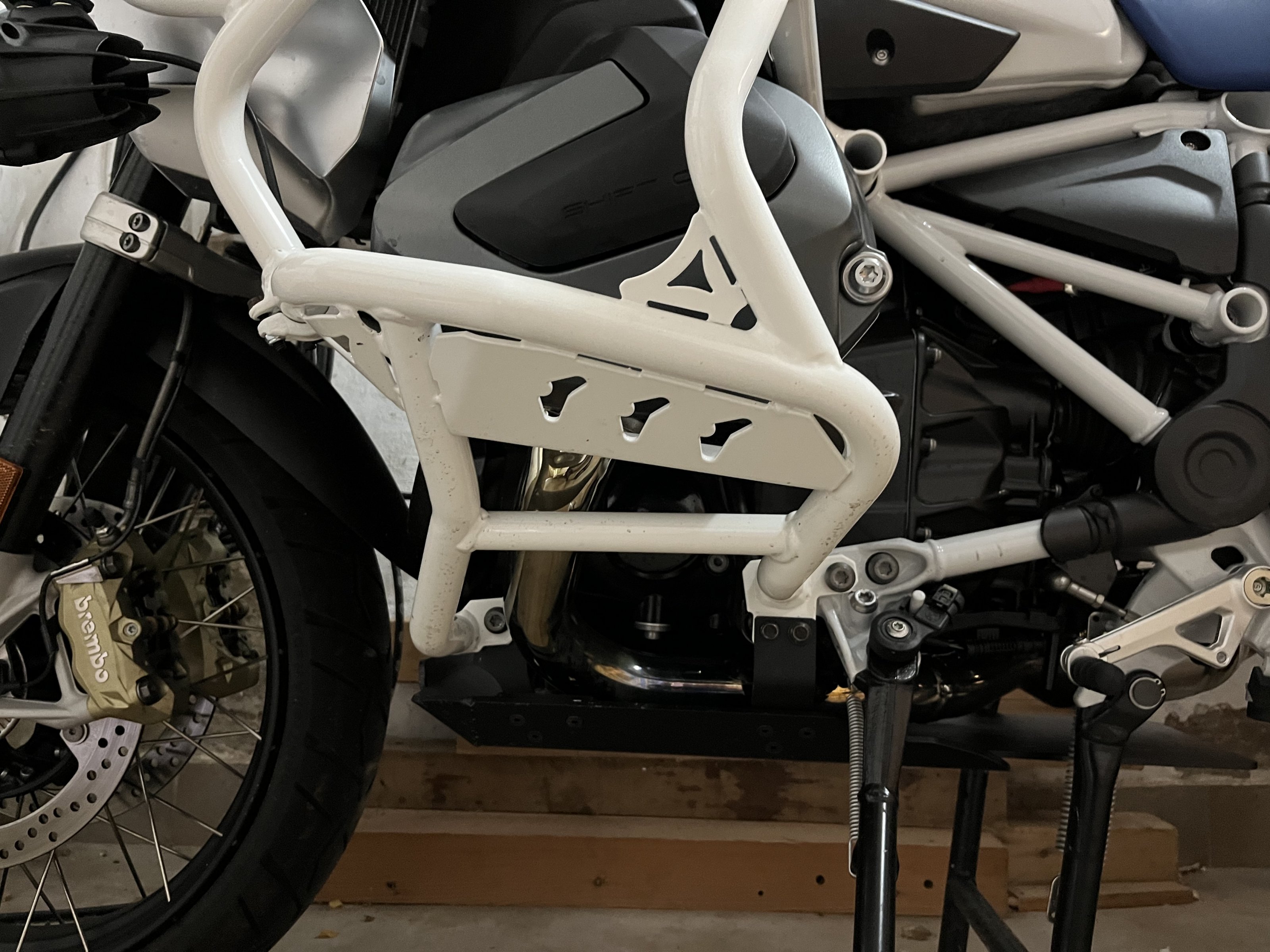

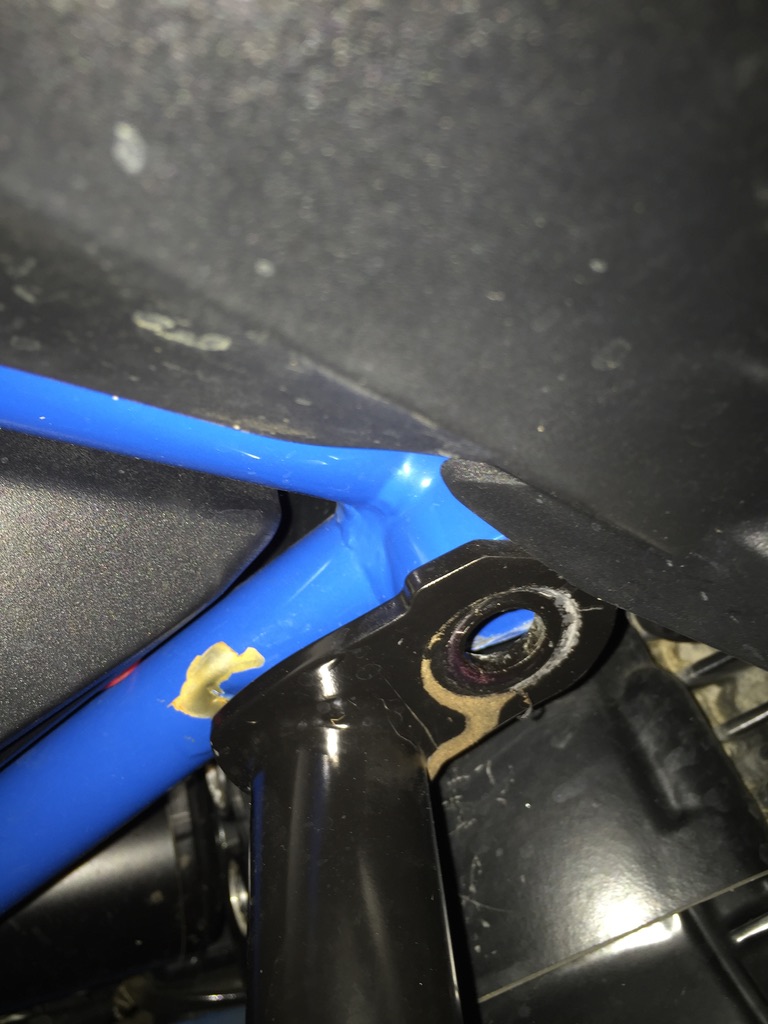

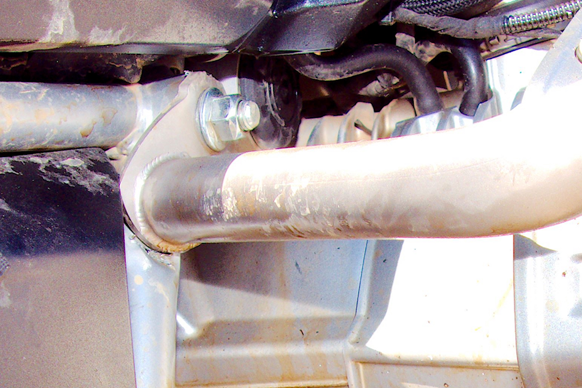

Ich habe mir die Outback Motortek Bügel gekauft. Meiner Meinung nach gibt es keine besseren. Das Teil ist sehr massiv und die Punkte zur Montage clever gelöst.
Im ADVRider Forum konnte man gut sehen, dass wenn man etwas härter aufkommt, der obere Halter der z.B. SW-Motech oder ähnlich gebaute Bügel den Rahmen verbiegen kann (an dem Anschraubpunkt für den Motor, hinter dem Zylinder oben), da der Bügel nicht in die Aufnahme geht sondern leicht daneben.
Wird nun so viel Energie auf den Sturzbügel gegeben, dass er sich verbiegt, drückt die Aufnahme den Rahmen seitlich weg und man kann den Rahmen wechseln.

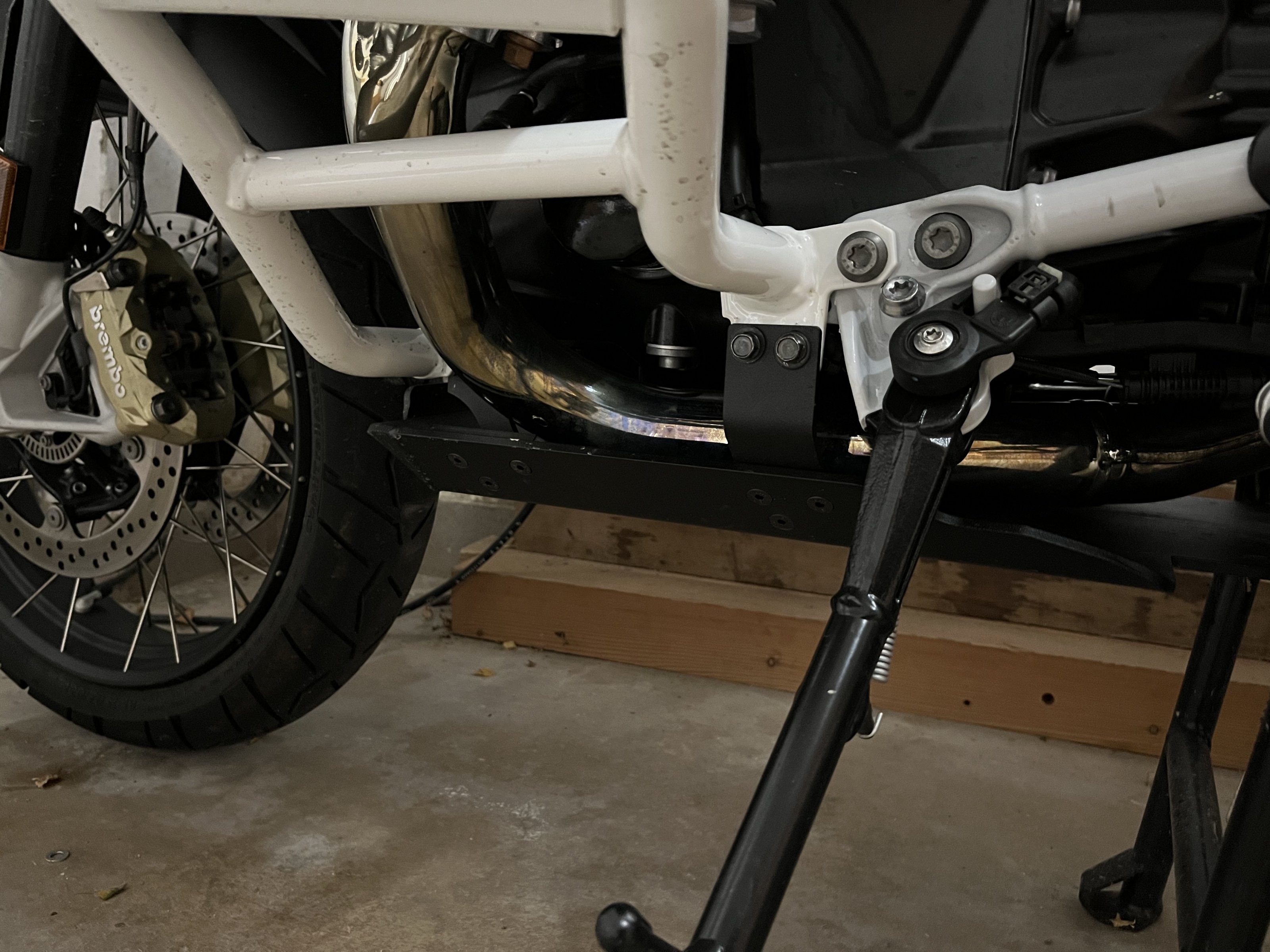

Ich habe die von Outback dran. Erschien mir die beste Gesamtlösung, statt mit wunderlichen Teuratechteilen irgendwie die originalen "aufzuwerten".

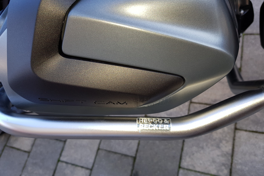

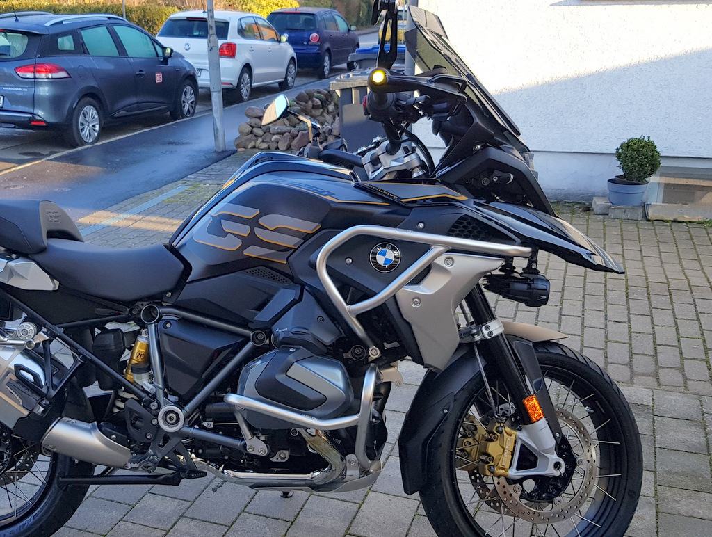

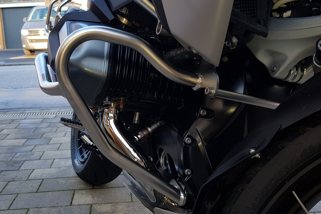

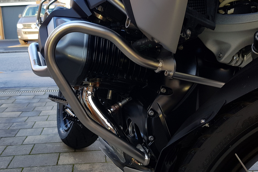

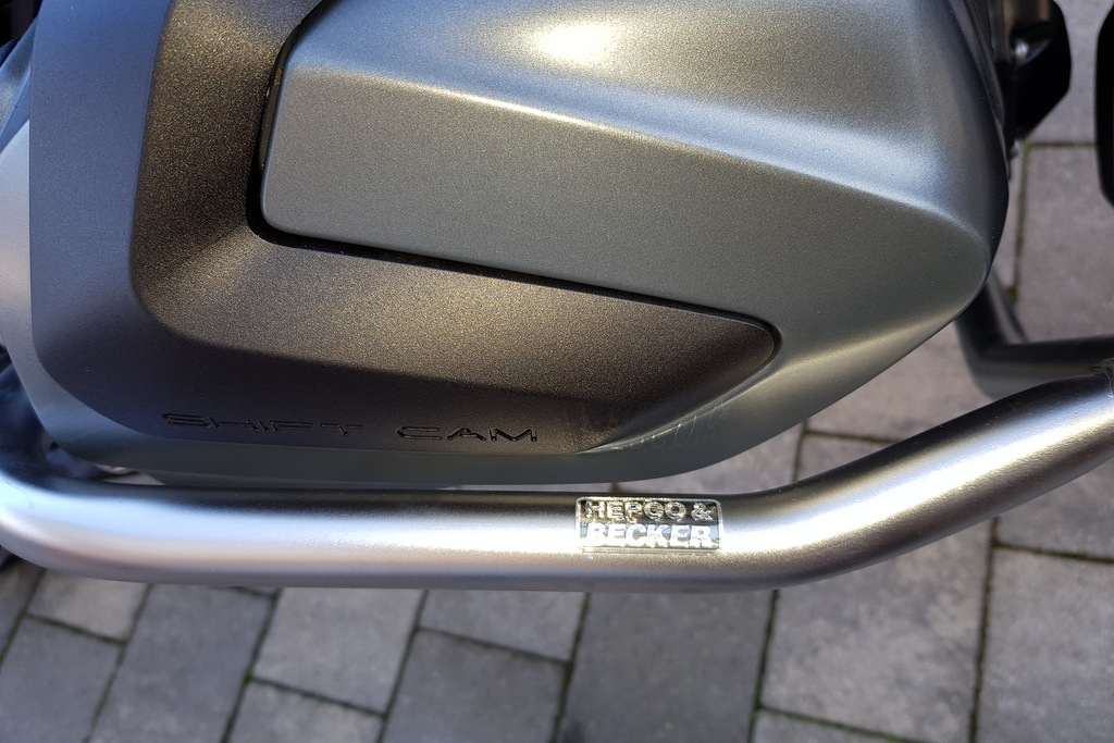

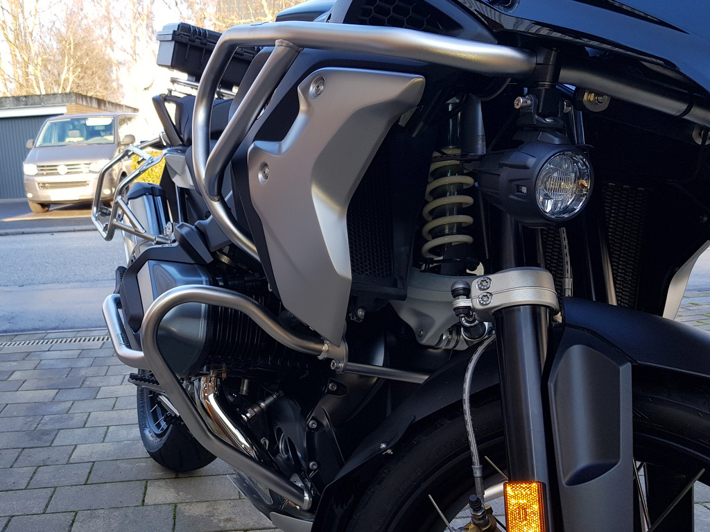

Moin Fredl,
ich habe mich damals für die H&B entschieden, weil sie, zumindest im unteren Bereich, einen soliden Eindruck machen. Bisher habe ich es nicht bereut.
Sicher ist es Geschmacksache, aber mir gefallen sie auch optisch. Der Anbau war übrigens auch problemlos.
Ich habe trotz der schwarzen GS zur Edelstahlvariante gegriffen, weil diese auch mal eine Feindberührung wegsteckt, ohne gleich nachlackiert werden zu müssen.
