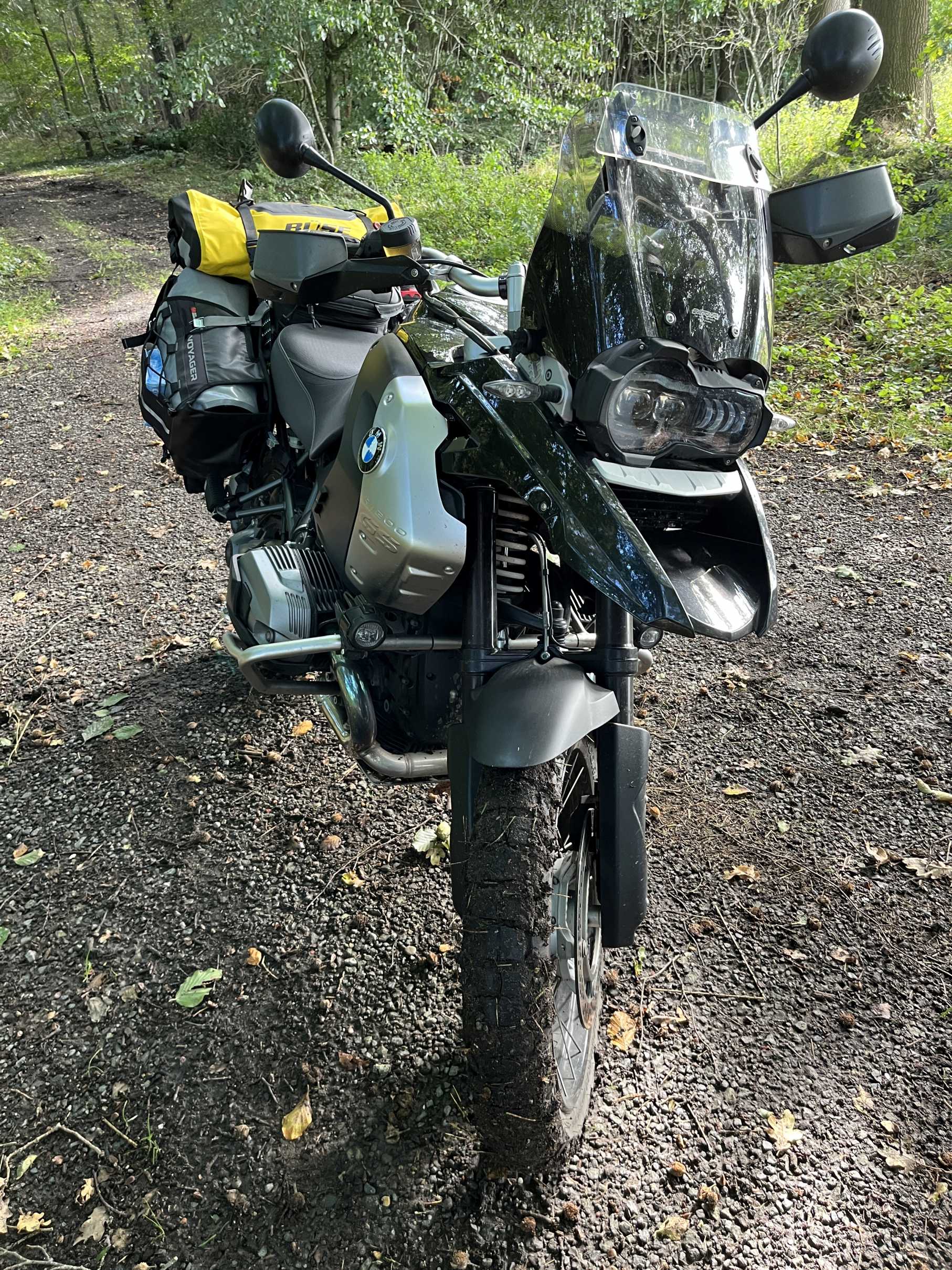

Hallo Gemeinde, benötige mal euer Schwarmwissen,
an meiner K25 war beim Kauf schon ein Motorschutz verbaut. Ich bin am überlegen diesen mit einem Tankschutz zu erweitern, benötige daher aber den Hersteller.
Danke euch.

Hi
100% sicher bin ich nicht, aber das sieht nach Serie aus

@GSelle
Für die GS gibt es ab Werk keine Erweiterung zum Tankschutz.
Der Tankschutz von der GSA passt zwar, steht aber aufgrund des schmaleren Tanks der GS oben etwas ab.
Alternativ den Zylinderschutz #01-051-0560-0 und Tankschutz #01-044-5161-0 für ca. 660€ von Touratech kaufen und den Originalen verkaufen.
Danke euch.
Ist der gleiche wie an meiner -> Original.
Gast-68064
Besten Dank euech für die Infos. hatte gehofft das ich den Schutz einfach erweitern kann. Werde dann wie gearbox geschrieben hat den Originalen verkaufen und mich auf dem Aftermarket umschauen. Vielleicht auch was gebrauchtes, 660€ wollte ich dafür nicht investieren :)

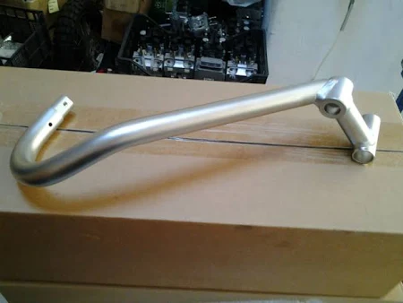

Das ist der originale Bügel der K25 ich hab grad kein Bild im montierten Zustand aber deiner schaut komplett anders aus.

Hallo, der montierte Bügel ist von touratech. Der originale hat keine zusätzliche seitliche strebe.
Zudem ist der originale ein dünnes edelstahlrohr.
Dieser oben abgebildete bügel am moped ist wesentlich schwerer als oem mindestens 1,5 kg.
Es gab / gibt von touratech mal einen schutzbügel aufsatz für den Tank.
Man braucht ihn wirklich nicht den aufsatz.
Der touratech Bügel ist in sich stabil genug.
Man bedenke das auch rin sturzbügel am moto schaden anrichten kann zum beispiel am motorgehäuse die nicht reparabl sind.
Also es gibt einen Grund warum der sturzbügel oem ein rohr ist der früh nachgibt.
Er soll die zerstörerische Energie aufnehmen wenn das moto umfällt. Das tut er.
