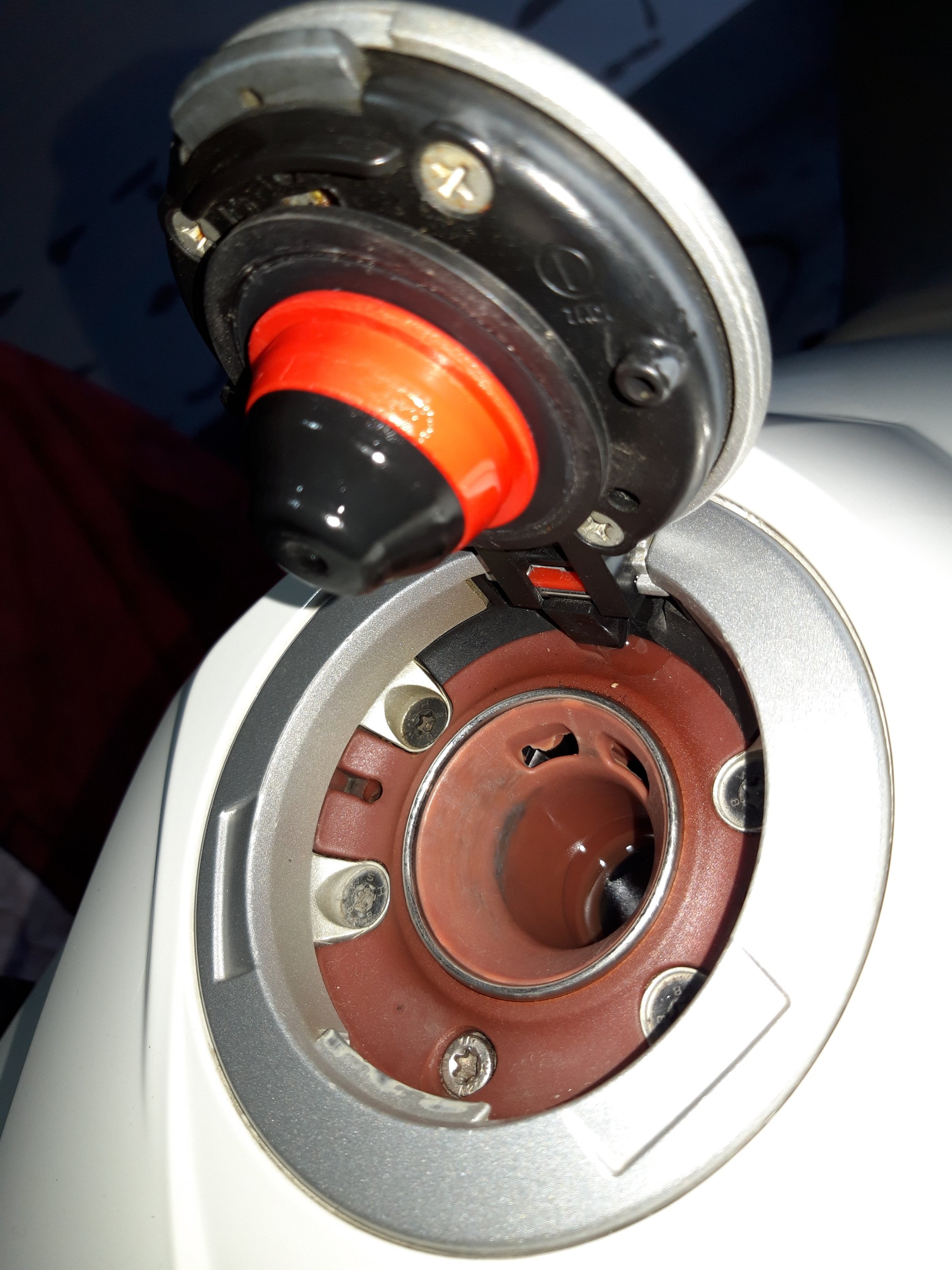

hab mal ein Foto vom Tankdeckel meiner MÜ gemacht. Sieht das bei der TÜ anders aus?
Die silberne Ringblende wird beim SW EVO Tankring wohl getauscht und der Deckel in eine neue Ringblende mit Schraublöchern eingebaut.

Das Geheimnis liegt aber wohl im Tankverschluß meiner MÜ verborgen: Geschraubt oder geklippt ist das entscheidende Kriterium wie es aussieht. VIN Decoder sagt meine ist tatsächlich in 09/2009 gebaut und nicht nur zugelassen. Somit ist der TV ziemlich sicher geschraubt. TRT.00.640.12701/B sollte also der richtige EVO Tankring sein.

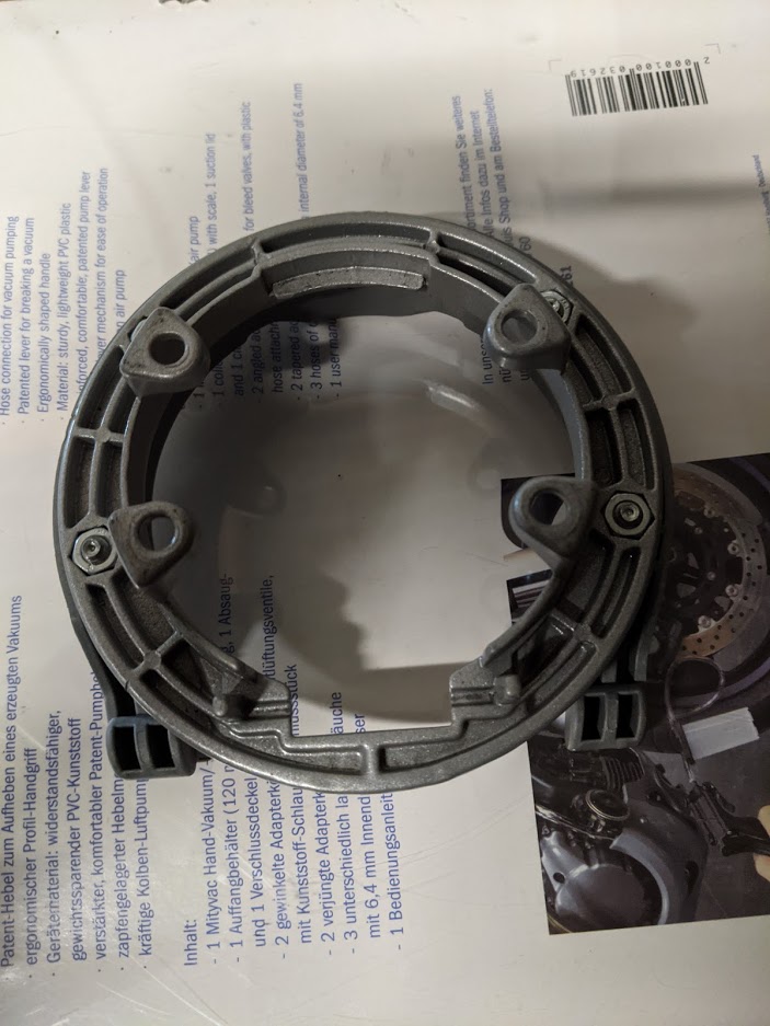

Hier mal der Tankring für die TÜ.
