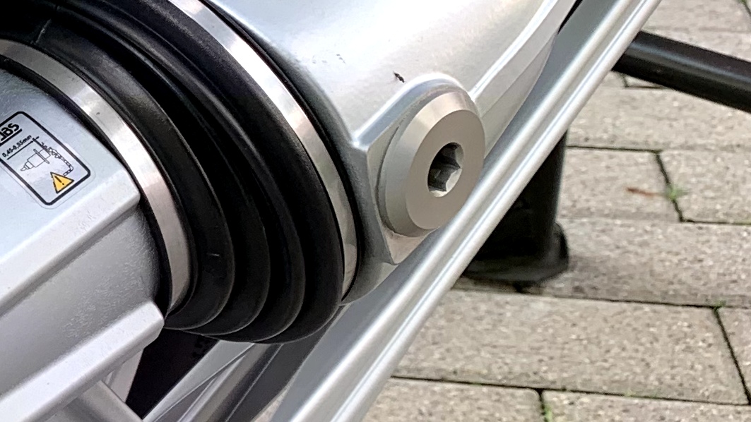

Hallo Gemeinde,
Welcher Torx Steckschlüssel für Festlagerzapfen HAG bei der 1150 GS?
Danke für die Antwort

das hatten wa ja schon mal, sieht nach Torx aus, is sa aber nicht.
gruß sven

Servus,
du brauchst eine 12er Inbus Nuss.
Mach bei der Demontage die Schaube richtig Heiß ca. 250°. Am besten mit einem Heißluftfön damit das Loctite richtig flüssig wird.
Das ist eine Aluminium Schraube die sehr leicht ausfotzt wenn die Temperatur nicht passt.
Ist mir auch Passiert. Musste dann die Schraube innen mit einer Säbelsäge abschneiden.
VG
Roland
