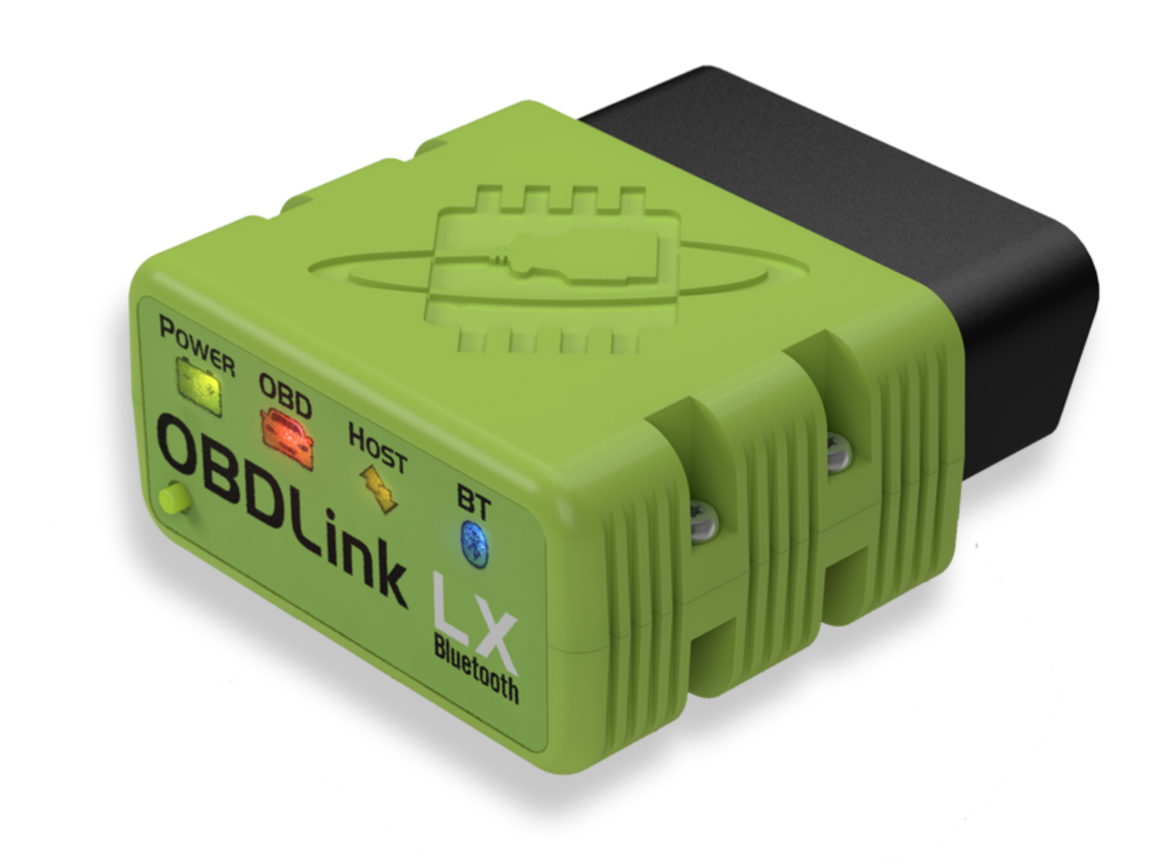

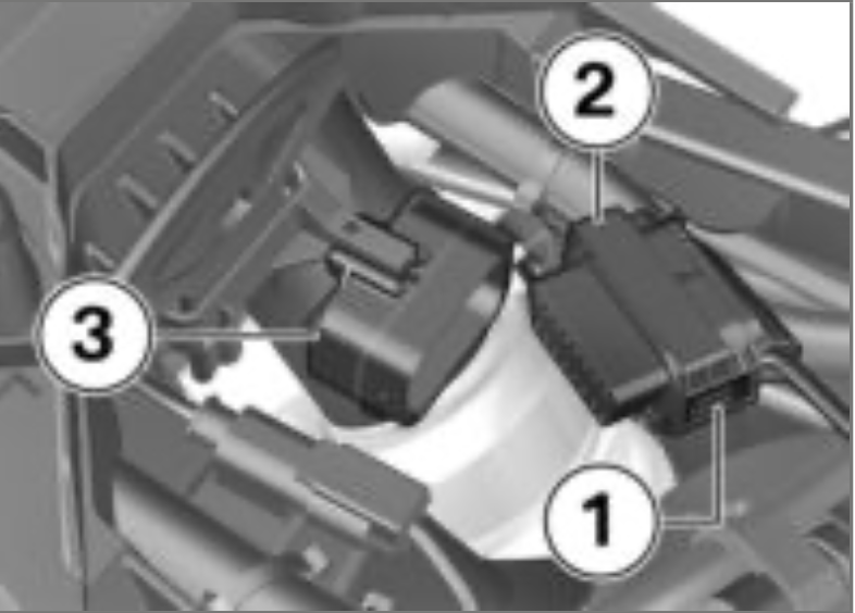

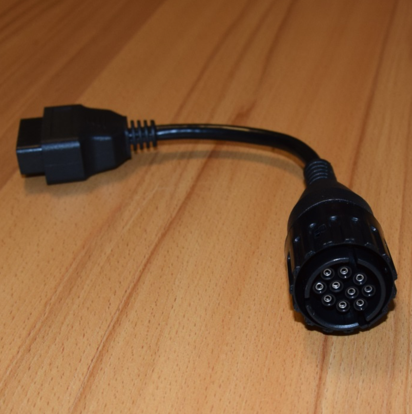

Ich verstehe es immer noch nicht: Für meine F700GS könnte ich den OBDLink LX verwenden. Dafür brauche ich noch ein Adapterkabel für BMW Motorräder, das kann auf der Homepage direkt mit dem OBDLink LX mit bestellt werden.
Schaue ich mir nun die Fotos an, dann hat der OBDLink LX hinten einen länglichen Anschluß. Das Adapterkabel hat das Gegenstück, also auch einen länglichen Anschluß und am anderen Ende einen runden Anschluß, der sollte dann wohl ans Motorrad angeschlossen werden. Mein Motorrad hat allerdings auch einen länglichen Diagnosestecker, passt doch dann aber nicht?!

Dann sieht es so aus, als würdest du das Adapterkabel bei deiner BMW nicht brauchen.
Für die K25 benötigt man den Adapter mit dem runden Stecker.

Glückwunsch! Ich kann die Aussage von bdr529 nur bestätigen und lege noch einen drauf: Du brauchst das Adapterkabel bei deinem Motorrad definitiv nicht! Steck den OBDLink einfach auf deine Diagnosebuchse (1/2 im Bild), starte MotoScan, kopple die beiden und dann viel Spaß!

Adapter weglassen und direkt anstecken.
Öööö...sieht man das nicht?
