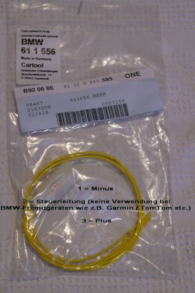

Wollte ich z.B. ein Tomtom haben, würde ich mir den original Bügel und das Cartool-Kabel kaufen. Strom somit kein Problem.
Jaja, das Handrad geht natürlich nicht.
Aber so wäre das Gerät, egal welches, immer perfekt im Sichtfeld. Nix Kugelklemmer am Lenker oder so.

kann mir vielleicht jemand sagen ob es einen Adapter für ein TomTom Autonavi gibt mit dem ich an die Bordsteckdose einer R 1200 GSA LC gehen kann ?
Danke Damian

Danke,
ja so etwas meine ich. Hoffe das es da keine Probleme gibt mit der Software des Bikes aber eigentlich nehme ich ja nur den Strom oder ;-)
Gruß und Danke für die Info

Nein, keine Probleme.
Würde den Stecker nur nach der Fahrt immer wieder rausziehen.

Damit er nicht gemopst wird oder warum?
Wenn der HansHans ein Kabel mit USB-Anschluß hat gibts da aber auch direkt passende USB-Ladegeräte.
Nein deswegen nicht.
Die Aktivhalterung des TT verbraucht Standbystrom, was dazu führen kann, dass die Bordsteckdose nicht abschaltet und dann ist die Batterie nach ein paar Tagen leer.
Kann. Muss nicht. Aber es gab eben schon Probleme damit.
