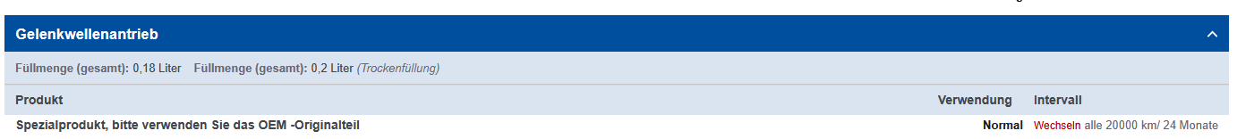

Die abgelassene Menge waren fast 200 mL Für Erstbefüllung schreibt BMW 200mL vor, bei Wechsel 180mL. Ich habe so viel wieder eingefüllt, wieviel ich abgelassen habe. Das HAG war aber auch ordenlich warm beim Wechsel.

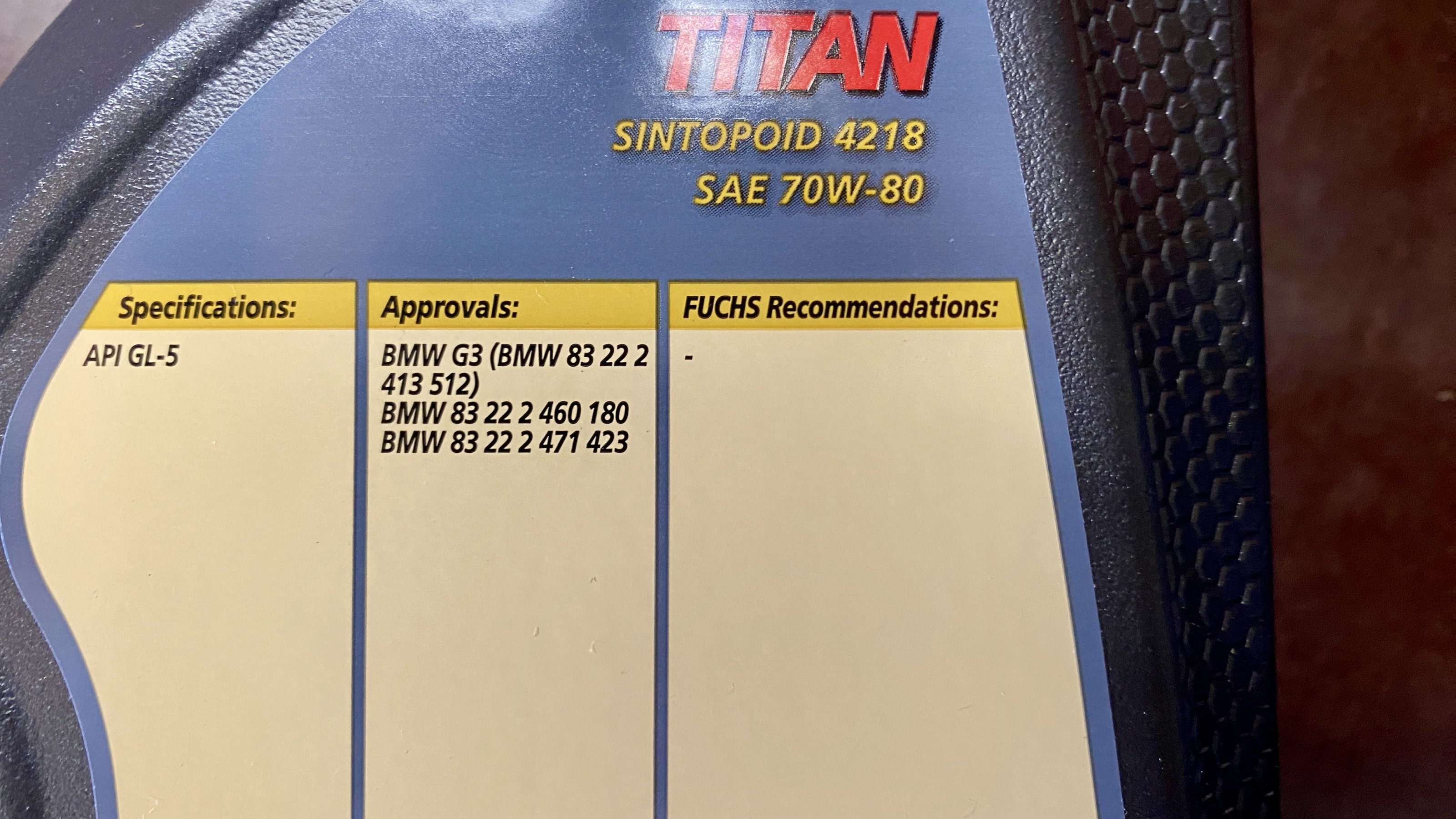

Da ich im Winter bei Temperaturen unter 5 Grad eher kein Motorrad fahre. Nutze ich ein (hoffentlich) hochwertiges Getriebeöl .... Sintopoid der SAE 75W-85. Die Güte ist wie BMW Öl nach API GL-5
zertifiziert und ist bei PKW Getrieben für VW und Mercedes freigegeben.

Anmerkung : hier gehts um die Kosten bei gleicher Spezifikation zum original Produkt
Der TITAN für ca 25€ und das original ca. 60€ der Liter
für mich ein Kriterium

Wenn man das Fuchs Titan 4218 70 W 80
eingibt kommen alle Spezifikationen die BMW fordert und das deutlich günstiger pro Liter
Für mich ok
schönes Wochenende
