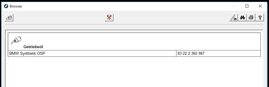

Das finde ich auf der DVD:

Die Vorgabe von BMW ist jedenfalls ein OSP-Öl in SAE 75W-90
