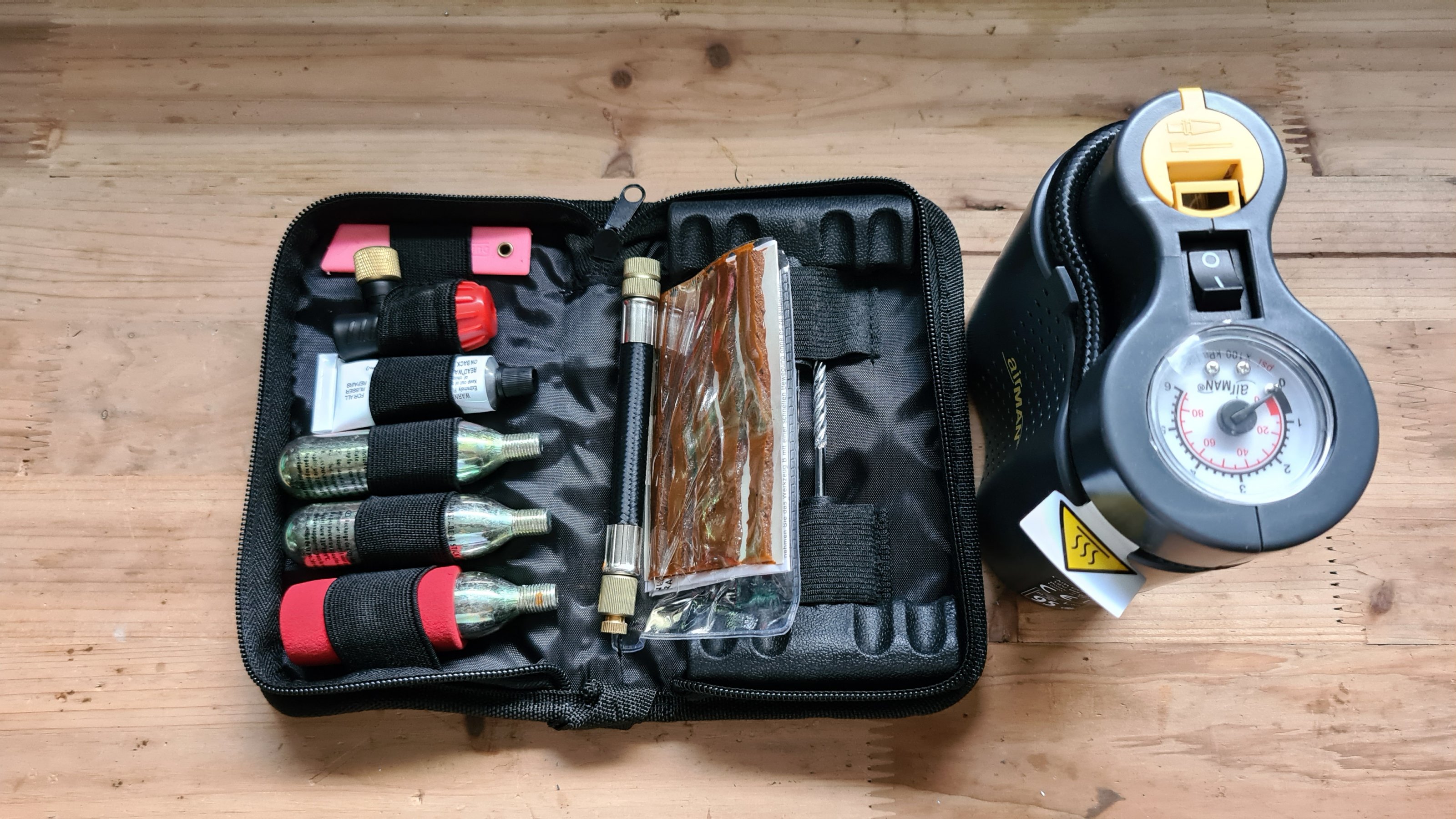

Mir wurde bei Louis gesagt, dass die braunen (kleben schon wie piep an den Fingern) keinen Kleber brauchen, quasi selbstklebend sind. Ich hoffe der Typ hat mir da keinen Bären aufgebunden.
Hat er nicht. Selbst einen fast neuen Reifen damit repariert und "abgefahren".
Ich halte nicht viel von Kartuschen und ne kleine leistungsstarke Pumpe wäre mein Favorit.

Ich selbst habe eine Miniluftpumpe mit, die ich an der Bordsteckdose anstecken kann.
Ich verlasse mich nicht auf Akkupumpen, selbst schon erlebt, das ich einen Reifen mehrmals hintereinander aufpumpen mußte, da doch noch Probleme waren.
Da möchte ich nicht zwischendurch mal eine Stunde auf Ladung für den Akku warten.
