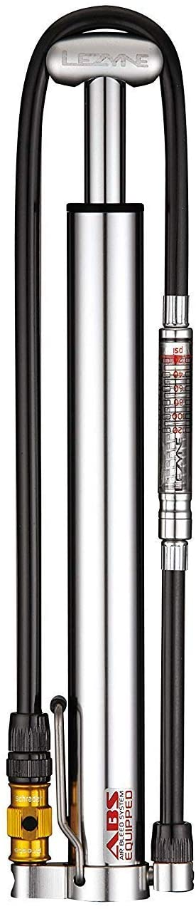

Aufgrund des Gewichtes und Platzes habe ich mir folgende Pumpe geholt:
Lezyne Pumpe Micro Floor Drive HVG MTB-Standpumpe mit 90 psi/6,2 bar
Probiert habe ich sie natürlich auch, funzt gut. Mir gefällt vor allem das Format. Ich habe sie aber nur bei Mehrtagestouren dabei.

ist das die?
(Quelle: Amazon)
die ist ja 45 cm lg

Die Abbildung müsste zu dieser Pumpe passen: Lezyne Micro Floor Drive HP Minipumpe. Ich habe diese allerdings in schwarz, die ist nur 30 cm lang (nachgemessen) und passt daher problemlos in meinen Tankrucksack. Daneben schleppe ich immer das Touratech Reifenreparaturset mit, das habe ich mir mal in einer Praxisschulung im Vergleich zum BWM-Set vorführen lassen. Und dann noch einen digitalen Reifendruckmesser, weil ich bewusst auf RDS-Sensoren verzichtet habe. Für das Motorrad meiner Frau hätte es diese auch nicht gegeben.
