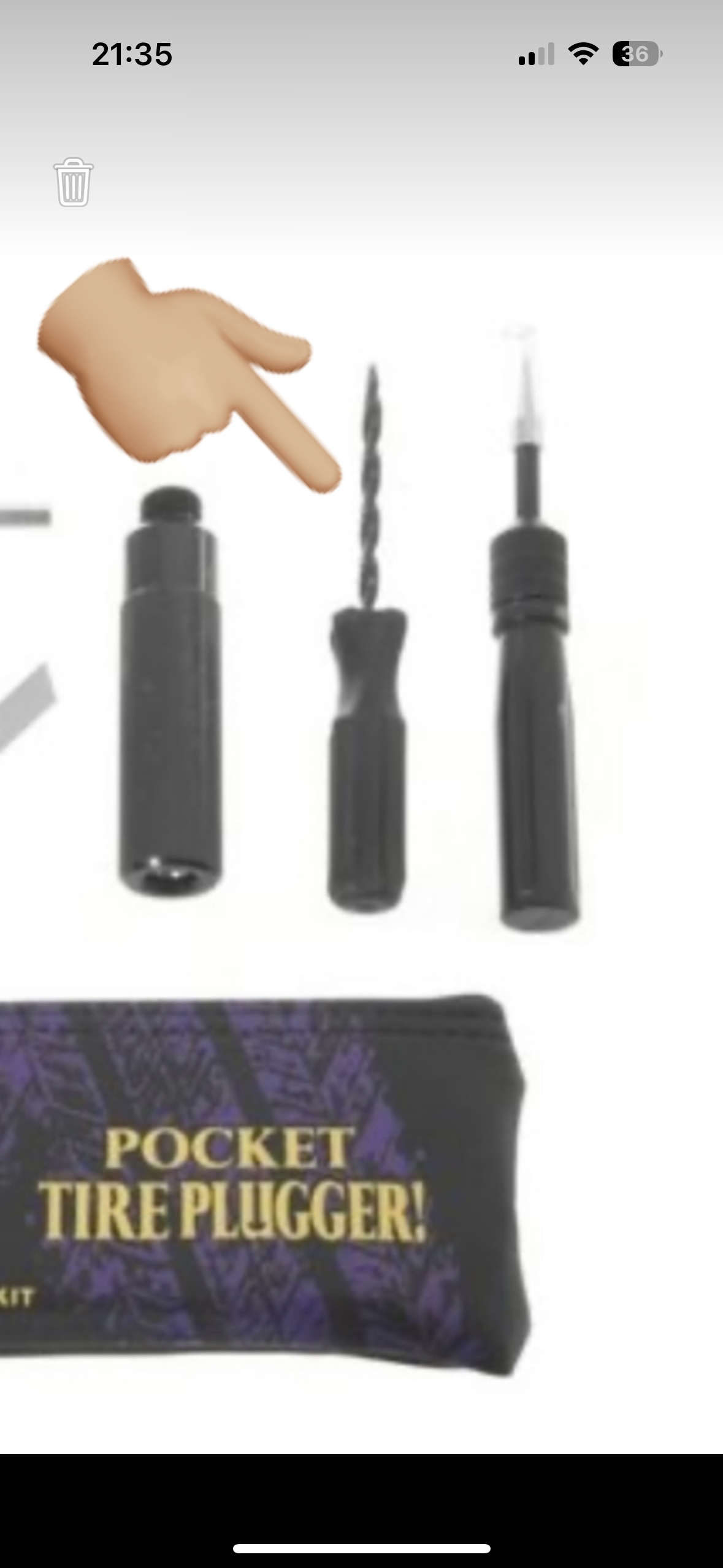

Danke für Deinen Erfahrungsbericht, Bembel.
Was mich mal interessieren würde:
Wo gibt es denn so ein Teil mit schmalem, längs abgeordnetem Griff?
Ich habe nur die breiten Dinger mit quer liegendem Griff und die nerven ob ihrer Größe im Bordwerkzeug...
wie wärs mit der Variante Welches Reifenreparaturset für unterwegs....was nehmt ihr denn so?
kann man auseinander bauen, somit platzsparend und im Notfall liegt es besser in der Hand
Gast-22864

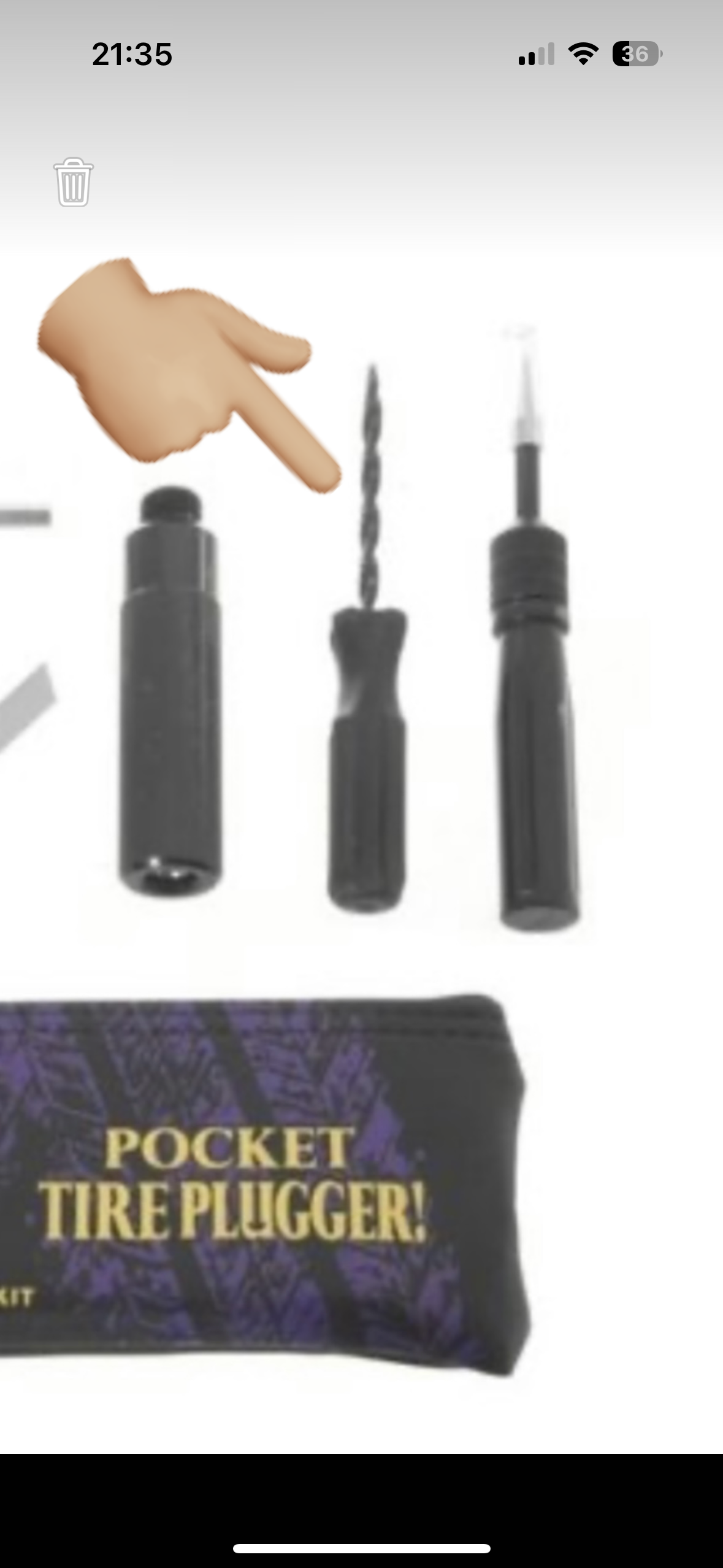

@KaTeeM is a schee...
Sehr sehr gerne ☺.
Habe auch schon aufgrund solcher Erfahrungsberichte anderer User hier sehr viel „mitnehmen“ können und von daher versuch‘ ich ebenfalls auf diese Art den ein oder anderen Tip weiterzugeben 👍🏼.
Diese Raspelahle, die Du meinst, war Bestandteil des Pocket Tire Plugger-Sets - also das mit den Pilzen.
Das Ding habe ich auch tatsächlich als einziges Teil aus dem Set behalten (der Rest wanderte ja auf der Raststätte direkt in die Mülltonne).
Ob man das auch so irgendwie einzeln bekommt… ich fürchte vermutlich und leider nicht 😞🤷🏼‍♂️.

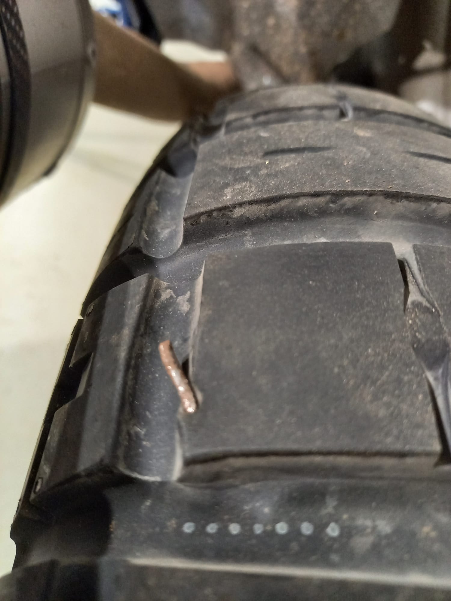

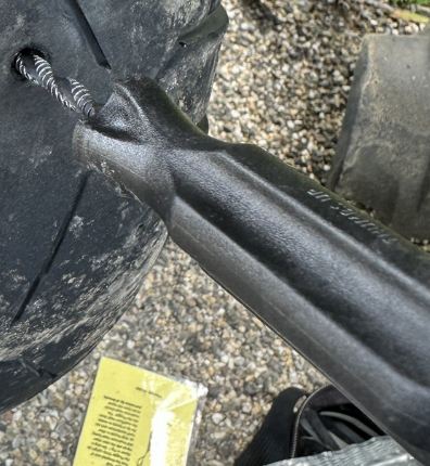

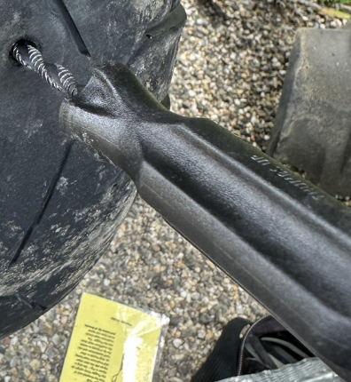

Ich hatte mir unbemerkt einen rostigen Draht in den fast neuen Reifen gefahren und das Problem später erst zu Hause in der Garage bemerkt.
Also habe ich mir einen neuen Reifen bestellt und die Gelegenheit genutzt, um am "alten" unter Idealbedigungen, ausgebautes Hinterrad, gemütlich auf die Werkbank gelegt, ein Reparaturset zu testen. Ich hatte "slime" und BMW-TipTop.
Zuerst langsam den Draht herausgezogen, um die Eintrittsrichtung zu erkennen. Die war sehr spitzwinklig, also fast tangential zur Lauffläche. Dann habe ich mit einen Kreuzschlitzschraubendreher, ca. 3mm Durchmesser, den Drahteintrittsweg nachvollzogen. Das ging gut, den Durchtritt durch den Stahlgürtel konnte ich Knirschen hören und am Schraubendreher waren die Kratzspuren gut sichtbar. Nun kam die Reibahle aus dem Set mit entsprechend noch größerem Durchmesser zu Einsatz. Dabei entstand schon der erste Riss in der Stollenkante, und beim Einpfriemeln der "slime-Wurst" habe ich dann die Oberfläche vollständig zerstört. Ein Abdichten war also unmöglich.
Natürlich gehe ich von mindestens durchschnittlichem handwerklichen Können meinerseits aus :), logisch :), und ich erkläre mir das Versagen der Durchführung durch den spitzwinkligen, fast tangentialen Eintrittsweg des Fremdkörpers. Das hat zur Beschädigung der Oberfläche bzw. zum Aus/aufreißen der Lauffäche/Stollenkante geführt. Damit war das Loch länglich und eine seitliche Abdichtung am ausgedünnten Gummi nicht mehr möglich.
An dieser Stelle habe ich den Versuch abgebrochen und mich noch mehr auf den schon bestellten Reifen gefreut. In freier Wildbahn hätte ich natürlich auch alles wenig Aussichtsreiche noch weiter versucht.
Fazit: Alle Methoden, habe irgendeine Grenze. Vor der nächsten Tour wird wieder ein frisches Set (welches :confused: ) gekauft. Bisher war ich mit Kartuschen und Handluftpumpe unterwegs, nun denke ich über einen Akkukompressor nach.

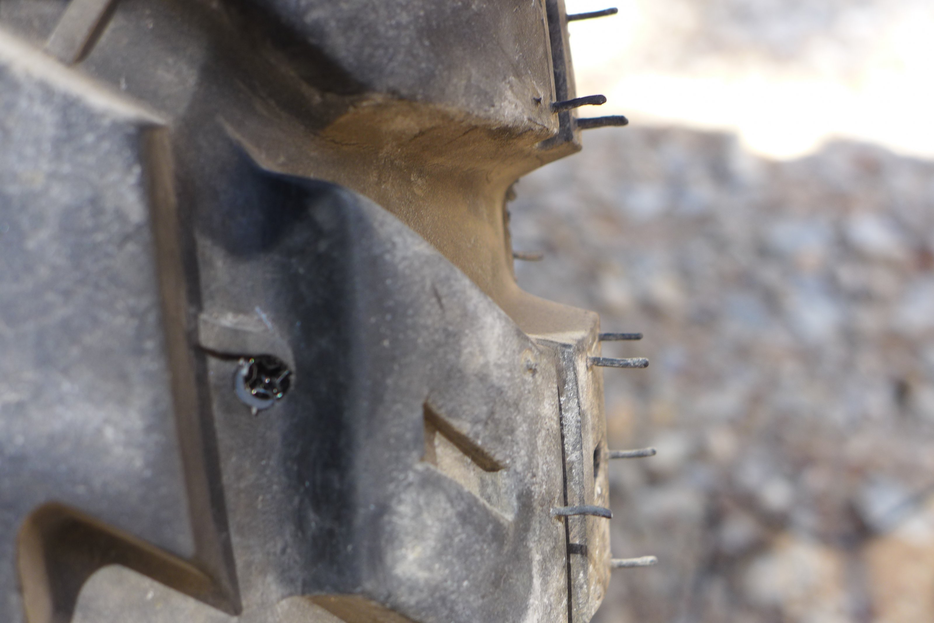

Heute hat es mich - nach ich weiß nicht, wie vielen Jahren - auch wieder mal erwischt. Ein Metallstift im Hinterradpneu. Hat eine Weile gedauert, bis ich das seltsam schwammige Fahrverhalten einem schleichenden Platten während der Fahrt zugeordnet hatte. Kam mit Restluft gerade noch nach Hause und hab’s jetzt gerade wieder in Ordnung gebracht. Allerdings nicht mit Reparaturset, sondern mit meinem Notfallpneu. Hab immer einen auf Lager, falls etwas ist.
Bisher hab ich RDC für überflüssigen Schnickschnack gehalten. Aktuell denke ich darüber nach, ob man das nachrüsten kann (Triumph Speed Triple 1200).

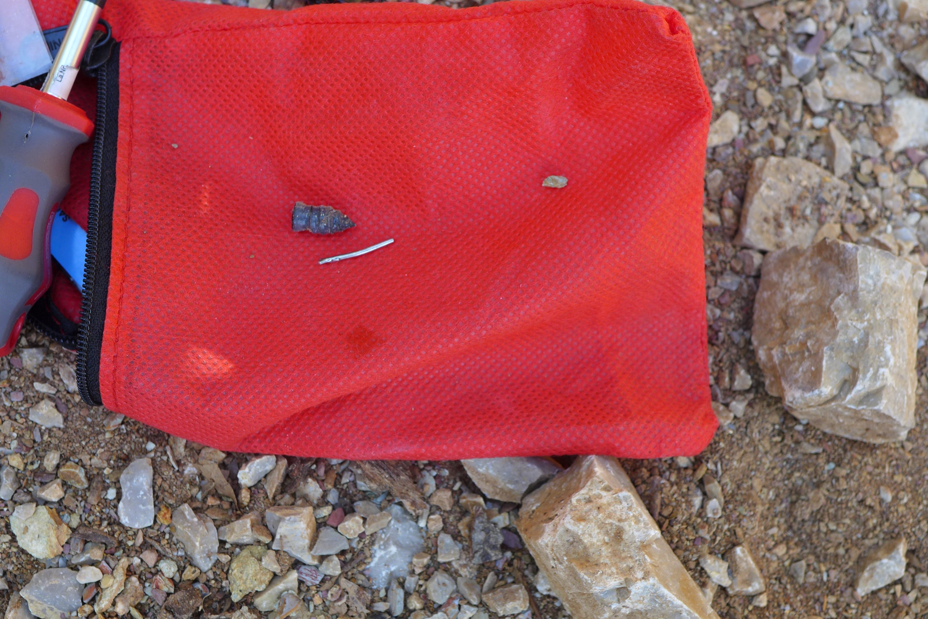

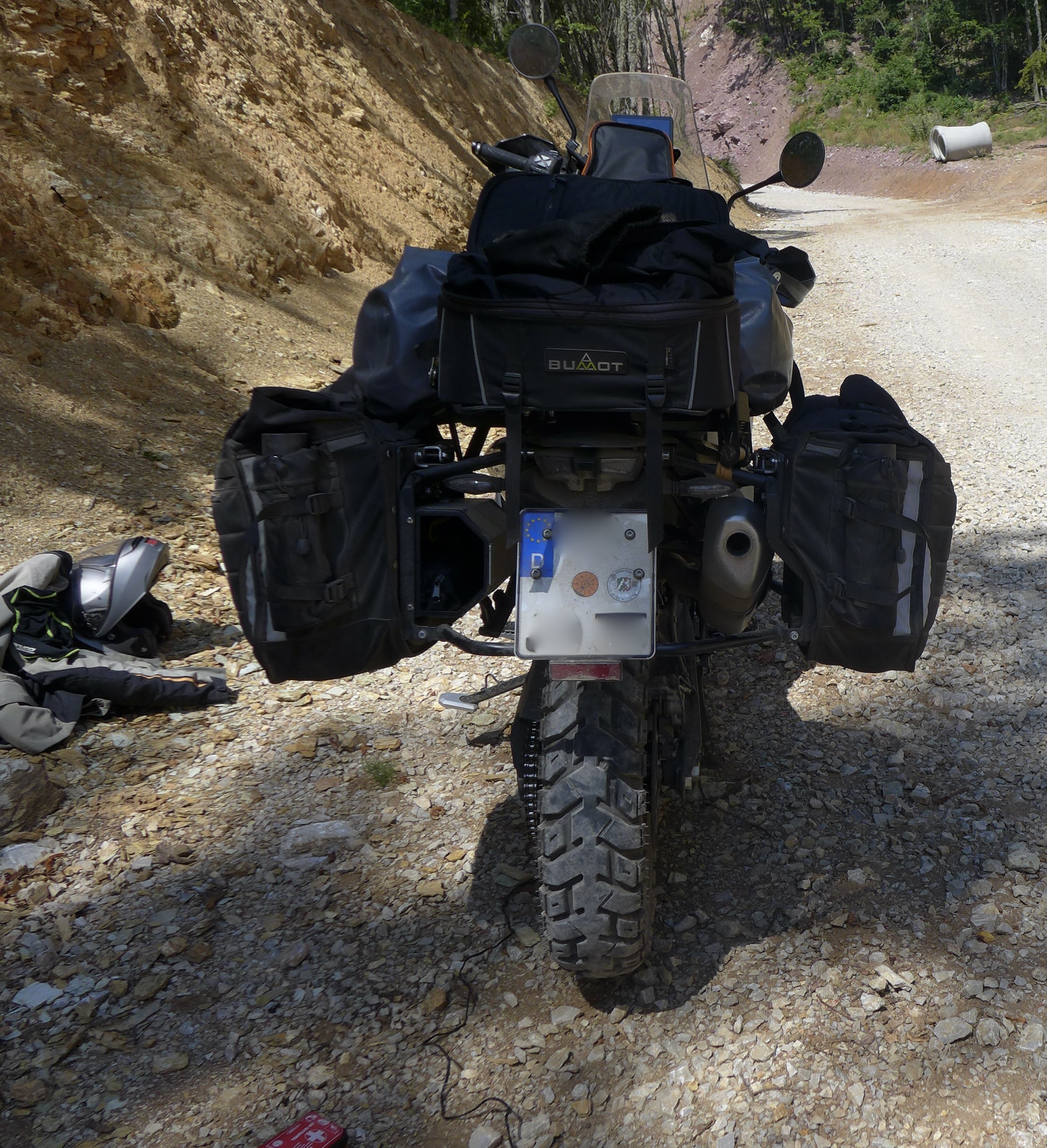

Vor 2 Wochen habe ich mir auf einem Schotterpass in Albanien einen Metallstift in den Heidenau Scout eingefahren. Das Reifendruckkontrollsystem hat's sofort angezeigt. Ich habe den Stift, der kaum sichtbar war, mit einer Zange entfernt und anschliessend eine Schraube in das Loch gedreht. Diese Schrauben kann man im Netz kaufen, die habe so eine Art Silikonbeschichtung. Kosten fast nix. Vermutlich tut es oft auch schon eine einfache Spax Schraube. Damit fahre ich jetzt seit ca. 3 Tsd. km herum - bisher ohne Probleme. Für grössere Notfälle habe ich natürlich auch ein Pannenset - wie mehrfach beschrieben. Und ein Leatherman, also Zange und eine kleine Elektropumpe.
Der Pass:
Hier wird "geflickt":
Der Delinquent und die Reparaturschraube:
Fertig:
