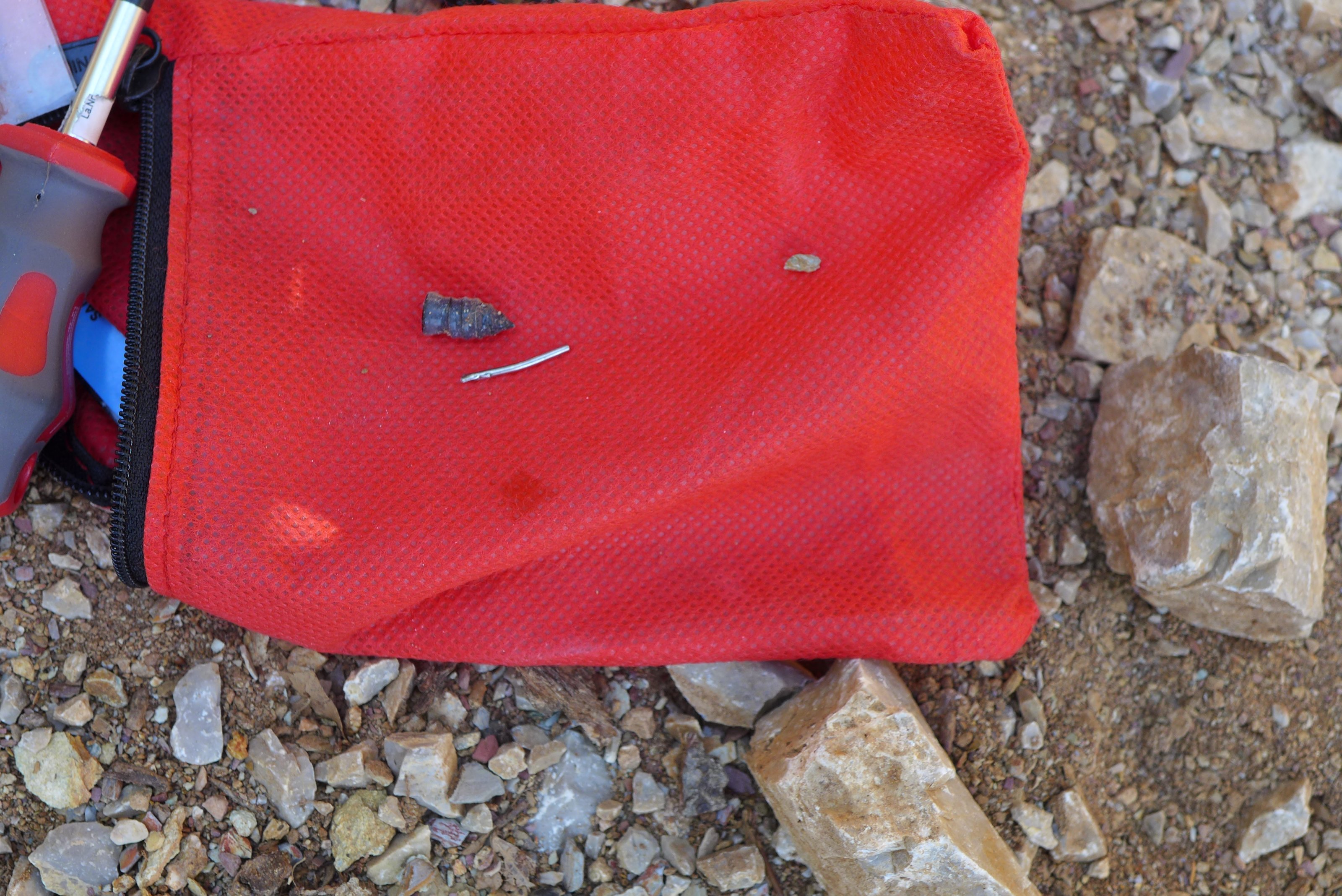

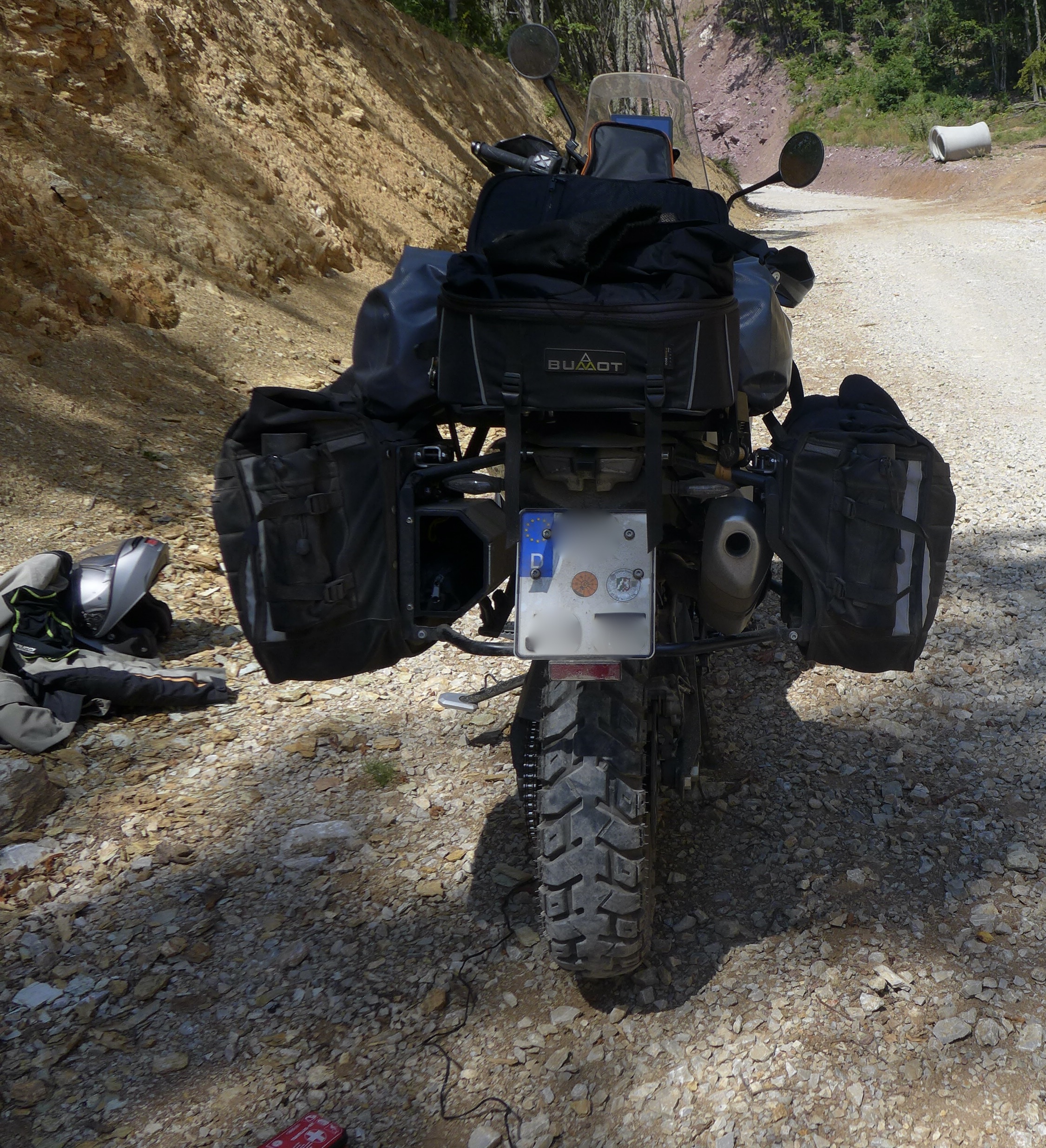

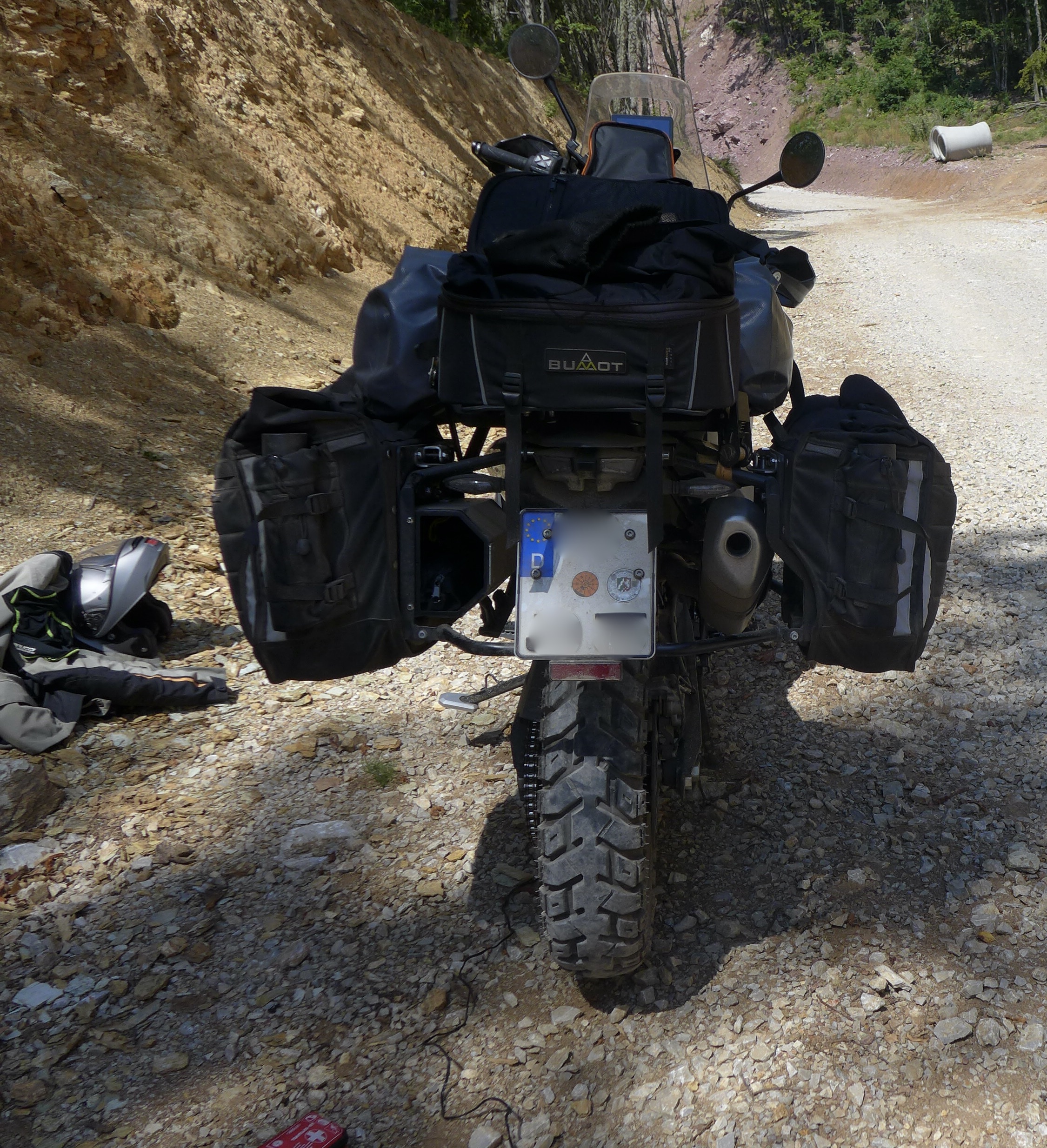

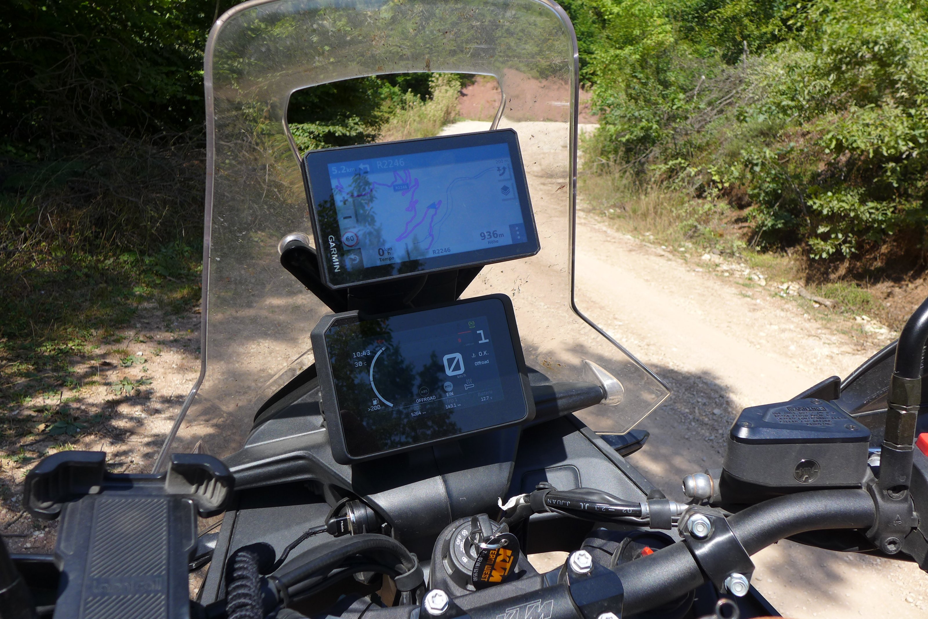

Vor 2 Wochen habe ich mir auf einem Schotterpass in Albanien einen Metallstift in den Heidenau Scout eingefahren. Das Reifendruckkontrollsystem hat's sofort angezeigt. Ich habe den Stift, der kaum sichtbar war, mit einer Zange entfernt und anschliessend eine Schraube in das Loch gedreht. Diese Schrauben kann man im Netz kaufen, die habe so eine Art Silikonbeschichtung. Kosten fast nix. Vermutlich tut es oft auch schon eine einfache Spax Schraube. Damit fahre ich jetzt seit ca. 3 Tsd. km herum - bisher ohne Probleme. Für grössere Notfälle habe ich natürlich auch ein Pannenset - wie mehrfach beschrieben. Und ein Leatherman, also Zange und eine kleine Elektropumpe.
Der Pass:
Hier wird "geflickt":

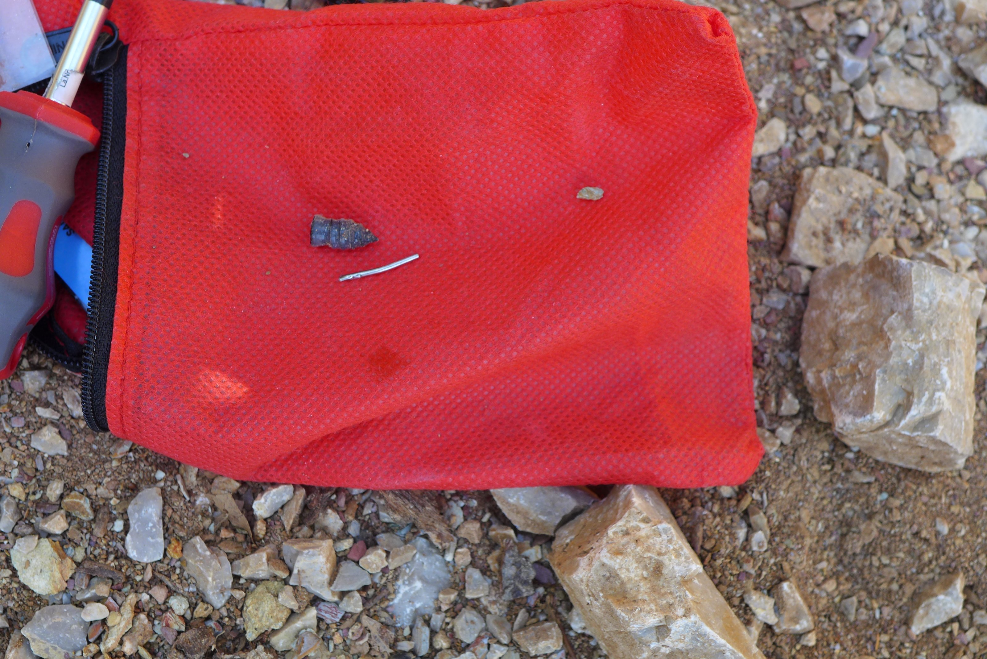

Der Delinquent und die Reparaturschraube:

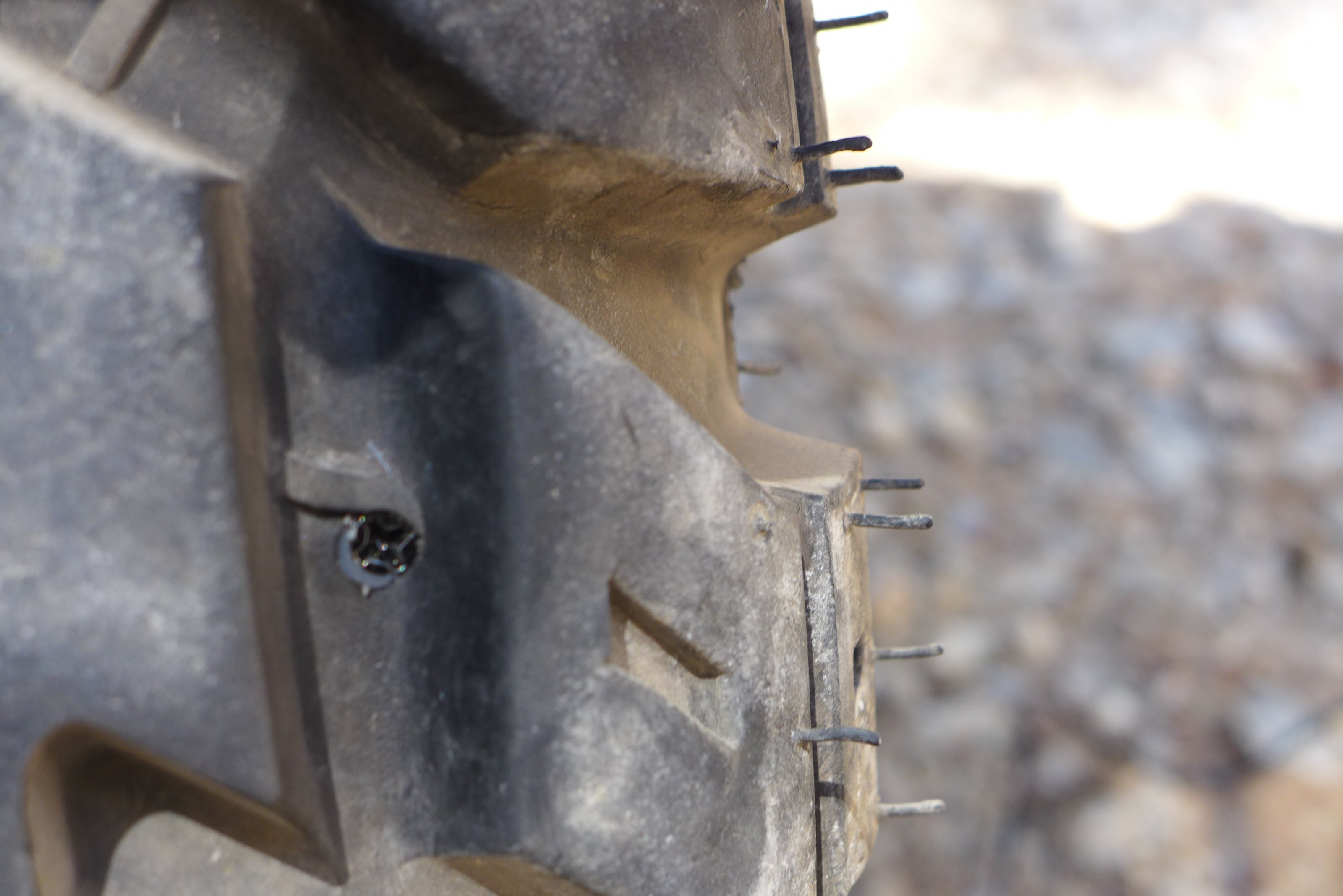

Fertig:
Schön zu sehen, dass sowas auch in der Praxis funktioniert :super:.

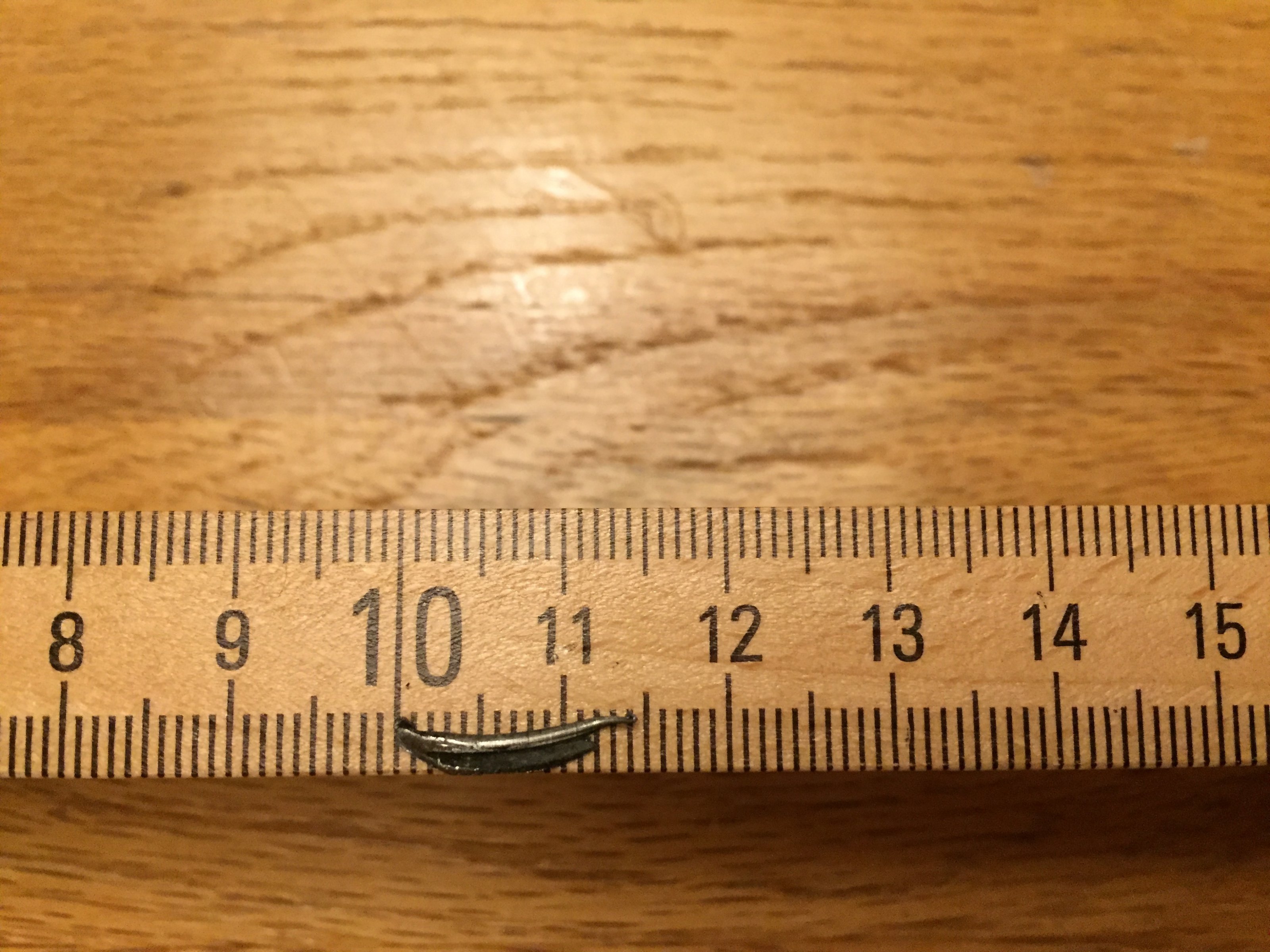

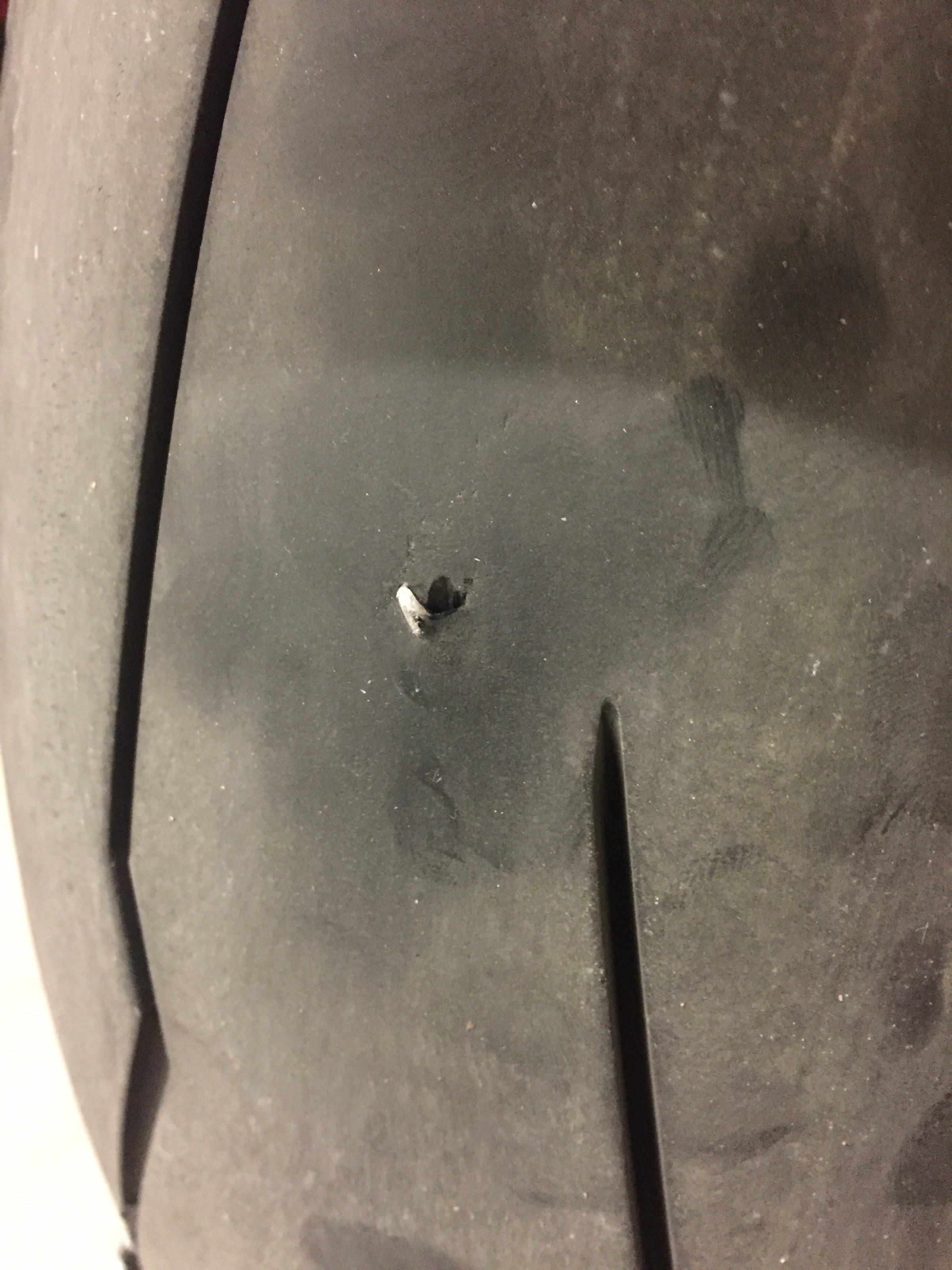

Hab grad noch zwei Fotos von meinem "Delinquenten" - erstaunlich winzig, das Teil:
Auf der Reifeninnenseite war der dünne Spitz mit dem Finger gerade so zu erspüren. Aber es reichte für den schleichenden Platten.
Das mit den "Flick"-Schrauben kannte ich jetzt auch noch nicht, Danke für den Tip 😃👍🏼. Wird heute noch bestellt, dafür findet sich bestimmt noch ein Plätzchen irgendwo am Moped ☺.

Das mit der "Flickschraube" kannte ich bisher nicht. Danke. Wäre auch was für mein Pkw, das kein Notrad und kein Ersatzrad aber einen kleinen Kompressor im Kofferraum hat.

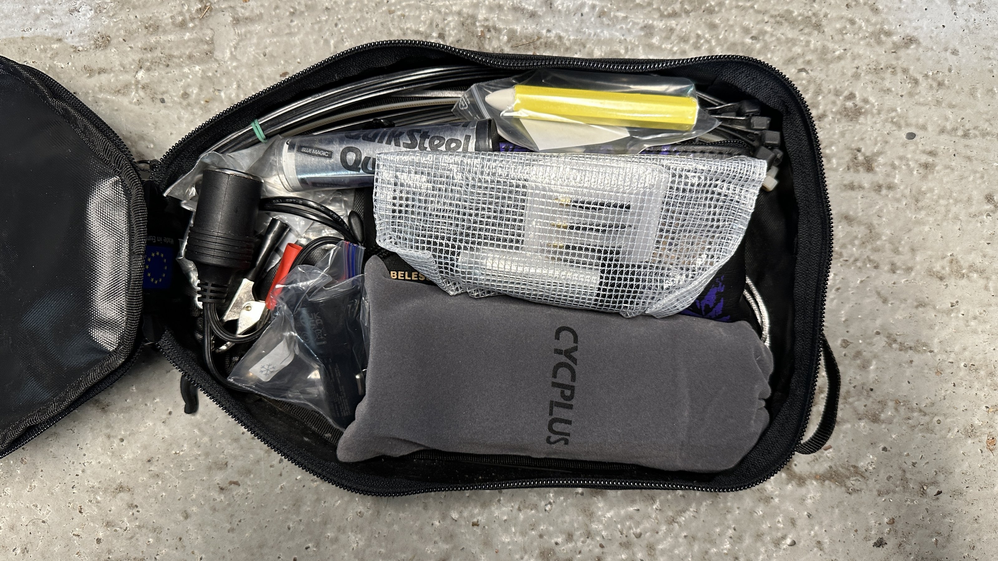

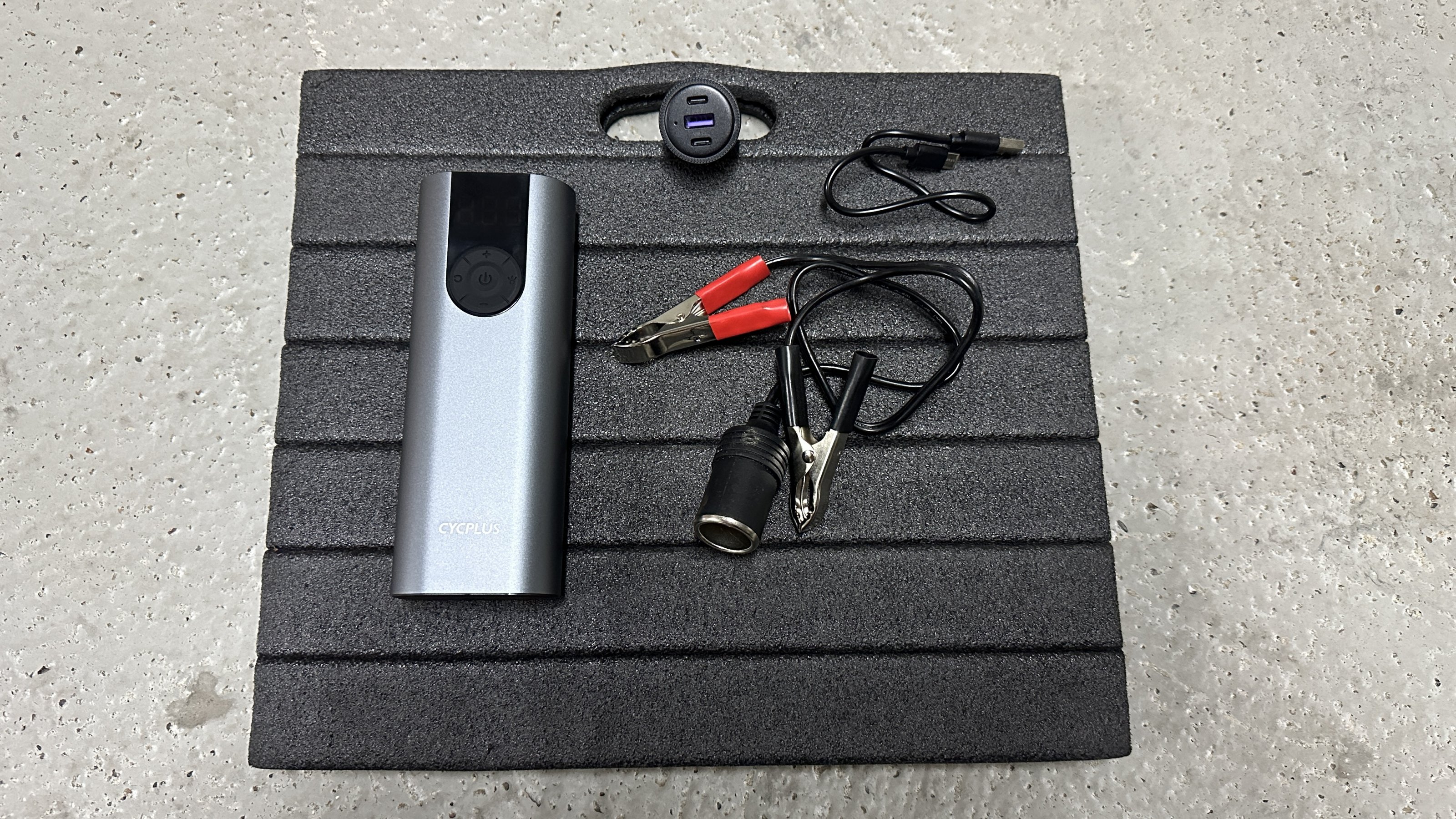

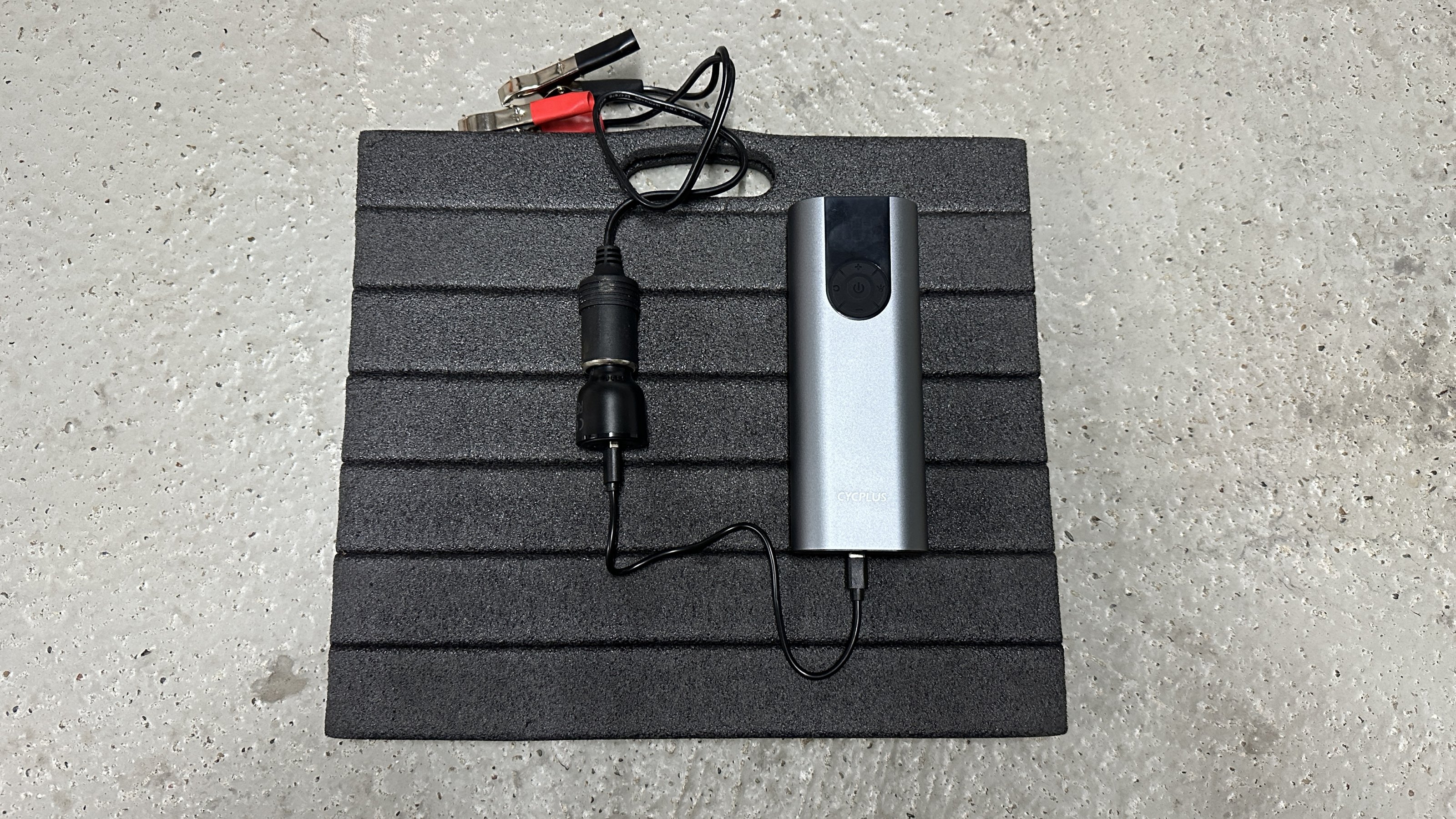

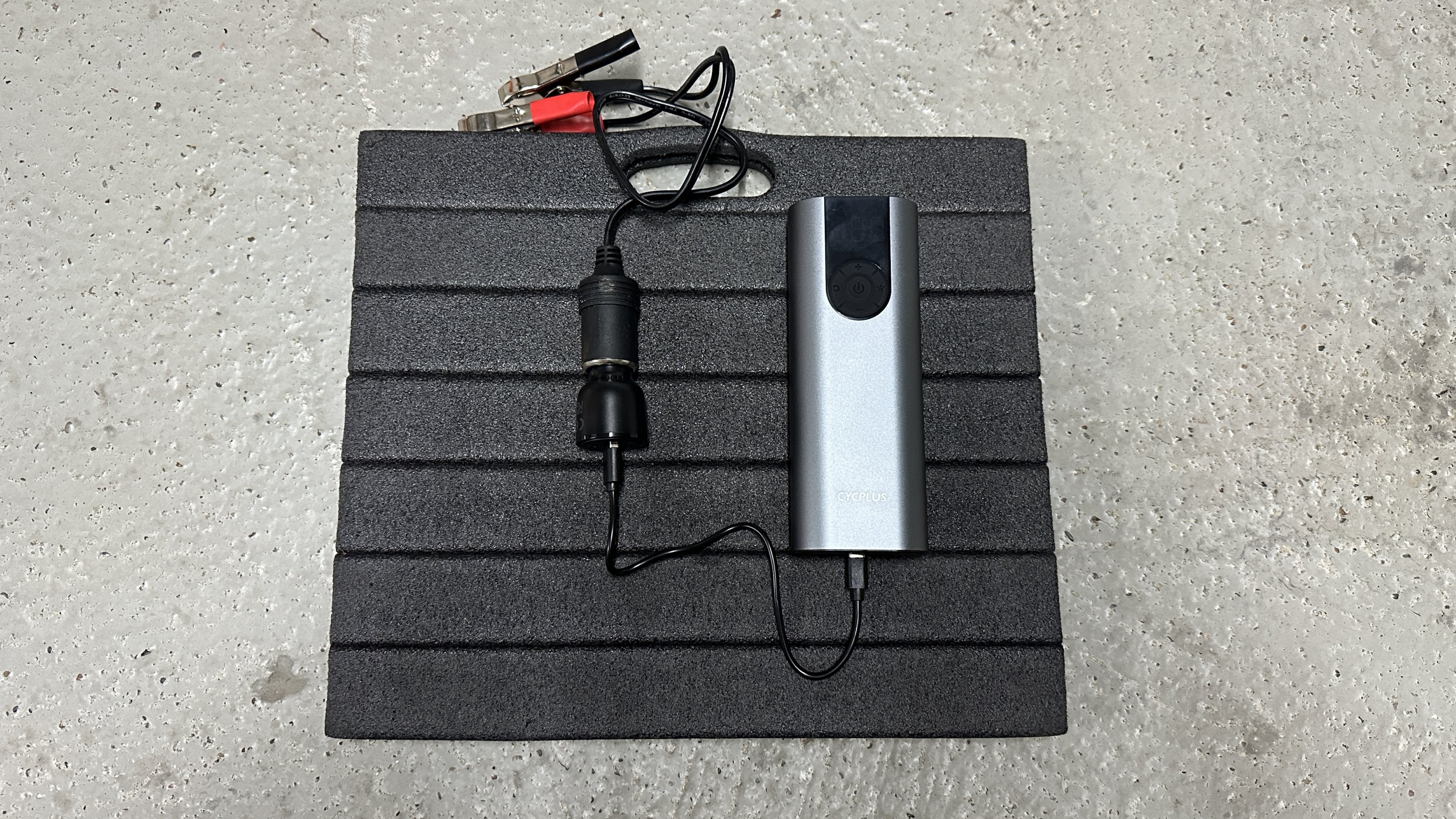

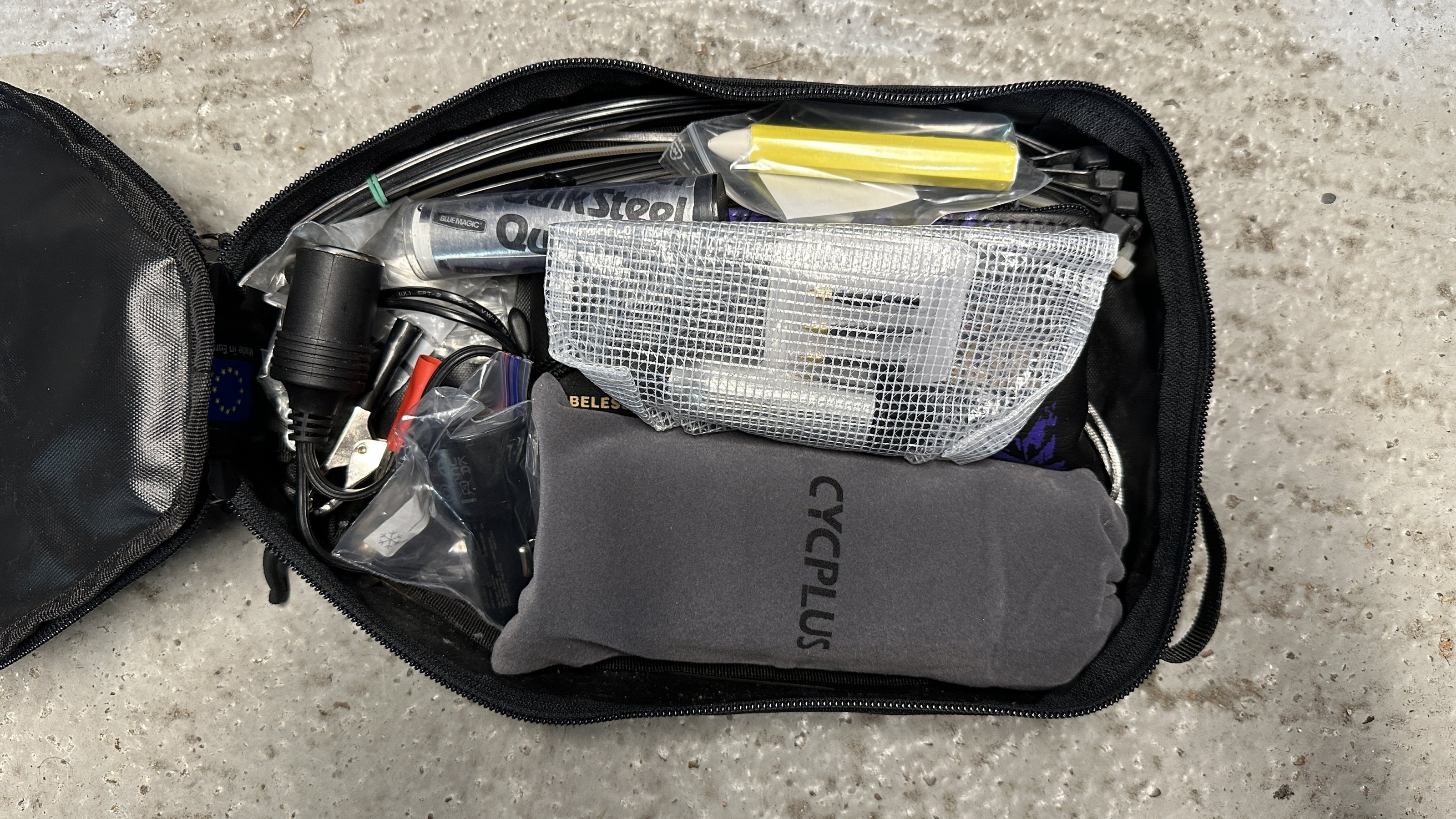

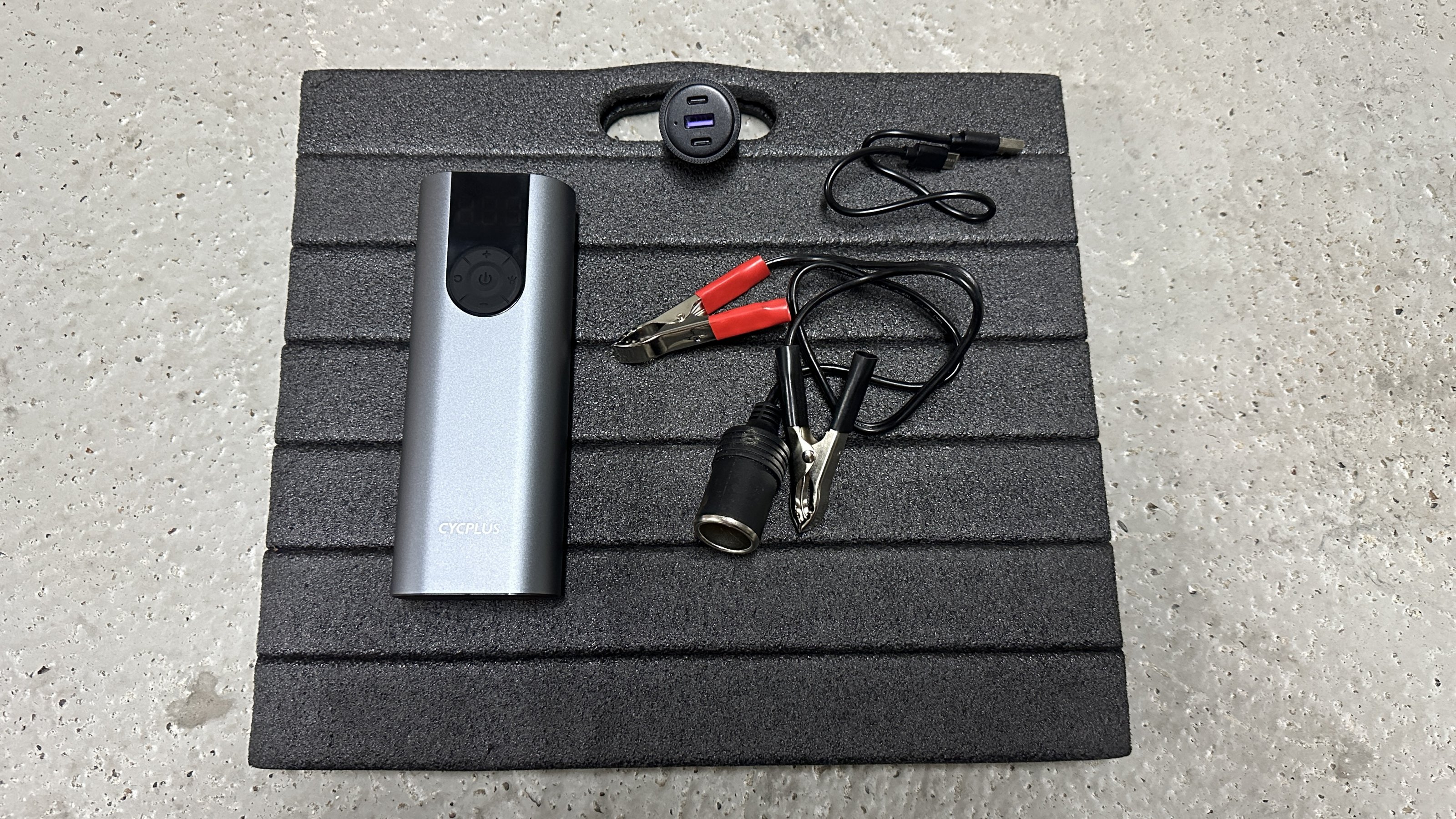

So, ich habe mein Set jetzt auch nochmal verändert und zwar habe ich die Bosch EasyPump (Akku-Kompressor) sowie den Airman (an die Batterie angeklemmter Kompressor) durch den von @MarinGS in Beitrag #385 genannten Cycplus A8-Kompressor ersetzt 😃.
Warum? Der Cycplus A8 kann auch benutzt werden, WÄHREND er geladen wird 👍🏼. Das kann die Bosch EasyPump definitiv nicht, die/der Xiaomi meines Wissens bislang auch nicht. Sprich, wenn der (eh schon große) Akku des Cycplus A8 doch mal leer sein sollte und dennoch vielleicht aufgrund weiteren, stärkeren Luftverlustes nachgepumpt werden muss, so kann dies dann über die Mopedbatterie erfolgen. Somit sind also ein reiner Akku- und reiner Batteriekompressor überflüssig. Sieht dann so aus - wenn´s an die Batterie angeschlossen werden muss und alles findet schön Platz im Täschchen der Wunderlich-Toolbox 😎:
(Der Betrieb des Kompressors an der Batterie funktioniert im Übrigen einwandfrei - hab´s vorhin ausprobiert)

Danke erstmal für die Vorstellung!
Funktioniert die Aufladung auch direkt an der Bordsteckdose der GS (manche Luftpumpen ziehen zu viel Strom)?

Servus & gerne ☺👍🏼,
puh, das habe ich noch garnicht probiert, da ich noch den Pol-Klemmen-Adapter vom Airman hatte 🤔 (der ging ja nicht an der Bordsteckdose direkt).
Kann ich aber gerne mal ausprobieren und würde mich selber interessieren. Wenn das klappt, könnte man sich dann auch den Pol-Klemmen-Adapter noch sparen 😃. Oder vielleicht funzt der Cycplus A8 sogar auch direkt am USB-Anschluss selbst - glaub ich aber irgendwie nicht 🤔. Dann bräuchte man halt nur ein langes USB-C-Kabel…
Aber: Ich probiere es zeitnah mal aus 😊👍🏼
