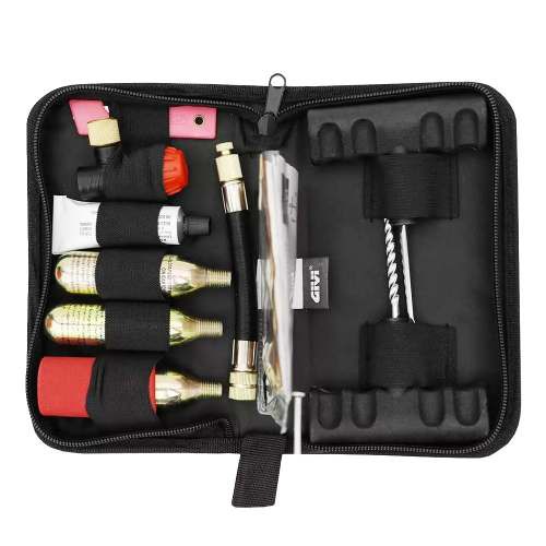

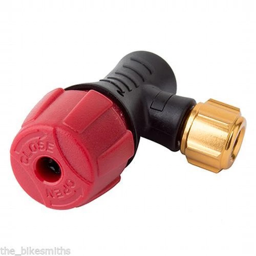

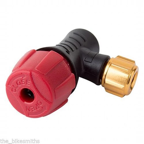

Übrigens unterscheidet sich der CO2 Ventiladapter bei Louise, von den Modellen bei IXS od. Givi wohl dadurch, dass man den Zulauf nicht abdrehen kann.
Ein absperrbares Ventil benötigt man eh nicht.
Die drei beigefügten Patronen reichen insgesamt gerade für ein gutes Bar Druck auf dem Pneu.
(und für den langsamen Weg zur nächsten Tankstelle)
Also gilt auch hier: Ganz oder gar nicht!

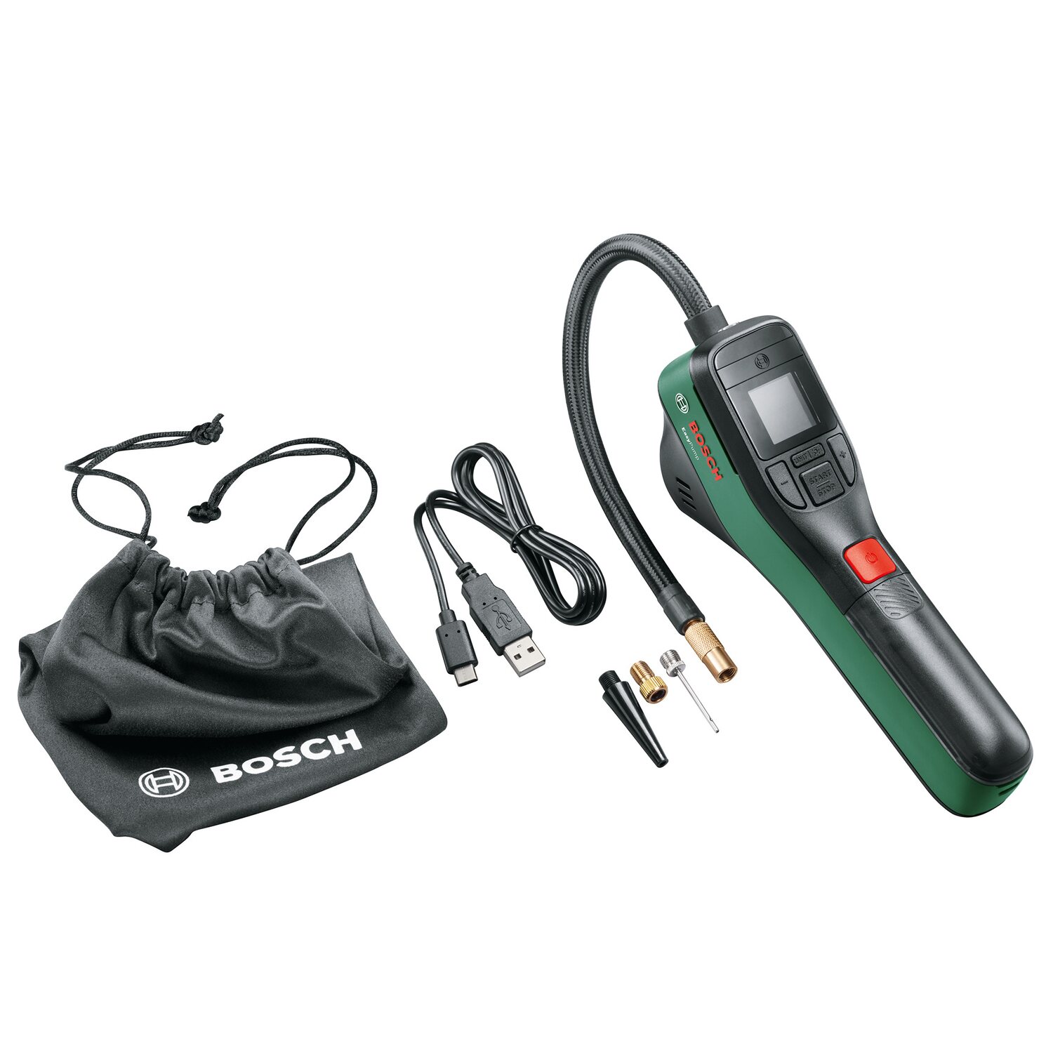

P.S.: Ich habe auf Touren daher eigentlich immer zusätzlich meine Bosch Easy Pump dabei.
Die anfangs lästernden Kollegen nutzen diese auch nun häufiger zur Reifendruckkontrolle an ihren Möpps...

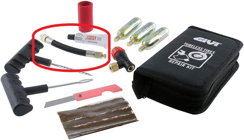

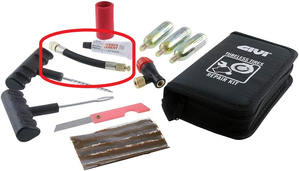

Ich suche noch für mein Set diese kleine Schlauchverlängerung
Hat jemand sowas gesehen
Die Funktionsweise ist mir aber etwas unklar

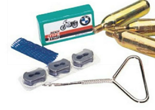

Ich selber nehme jetzt erstmalig die Dinger mit :
aber ohne CO2-Patronen
und den
Beides von Andi87 kostenfrei abgetreten aus einem Bikerkollegenerbe, ich hoffe, die Klebertube für die Gummis schaut nicht nur voll aus, sondern ist es auch....bei einer Panne werde ich es wissen!

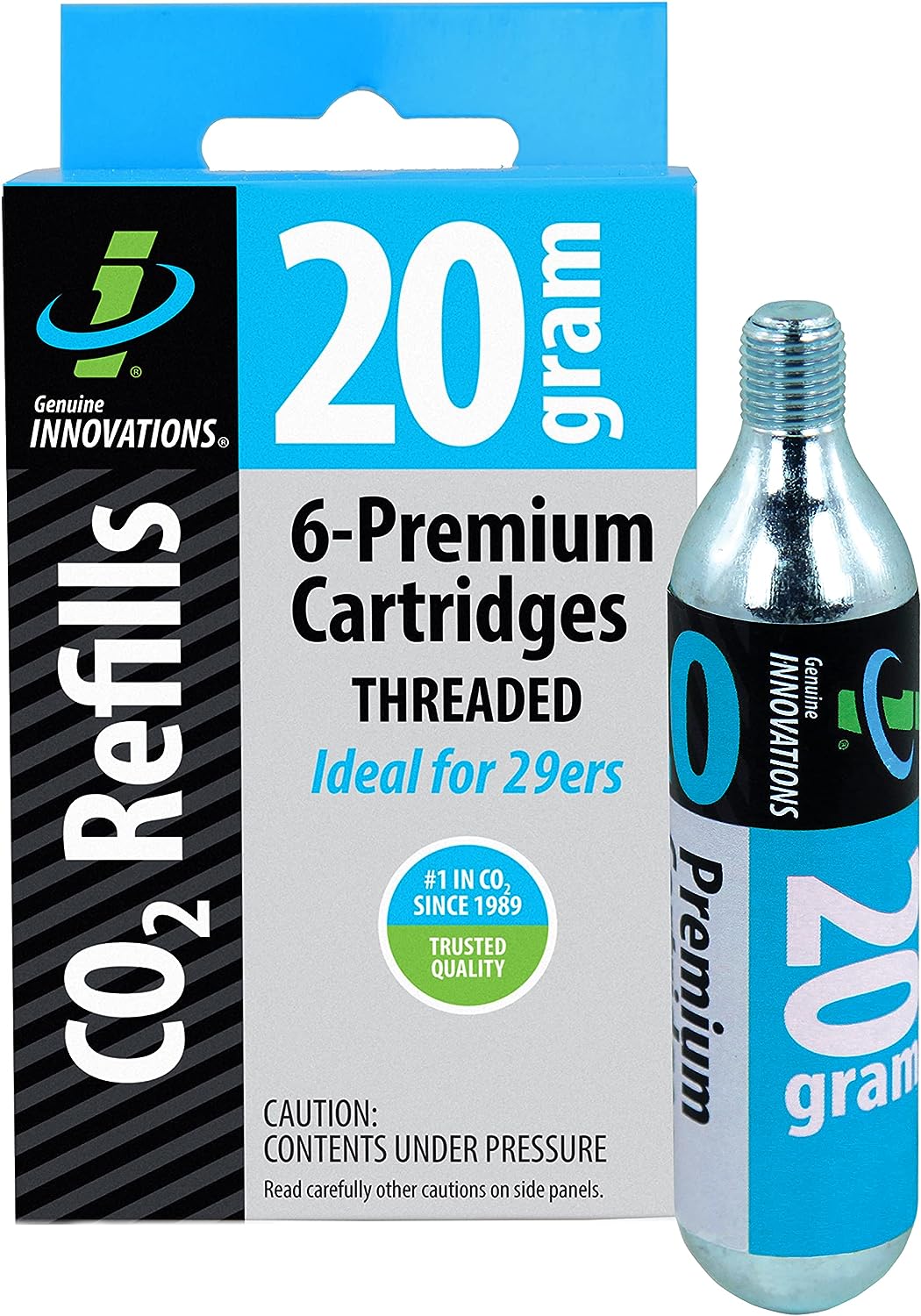

Es gibt auch 20er von Slime
für 29er- MTB u.a.

Da schleppt man für bisserl mehr Druck aber schon reichlich Patronen und deren Stahlgewicht mit sich rum (75 Gramm jeKartusche = 450 Gramm) , die falls der Reifen nicht gleich dicht wird, dann auch wieder nicht reichen.
Ich finde, so ein Kleinkompressor ist da die bessere Variante, auch wenn er nochmal etwas mehr wiegt. Als Alternative werden ja noch hochwertige Handpumpen angeboten.

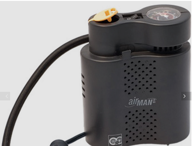

Für den Kleinkompressor Airman gilt, dass er nicht über eine abschaltbare Steckdose betrieben werden kann. Denn der Anlaufstrom ist höher als die 5A, die von der ZFE überwacht werden. Er muss also entweder über Klemmen direkt an die Batterie gehängt werden, oder es muss eine Steckdose direkt an der Batterie hängen, über die er betrieben wird.
Ich plädiere ebenfalls für die Handluftpumpe (ca. 250g). Die funktioniert immer. Und man hat sicherlich die Zeit zum Aufpumpen im Schadensfall.

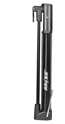

Und bringt mich nicht in Versuchung.
Sollte ich den Kompressor wieder auspacken und statt dessen meine auf Fahrradurlauben vielgenutzte Mini-Standpumpe verwenden? Sowas ähnliches....
mit einem sehr zierlichen Aluzylinder für viel Druck. Einen 28er Reifen aufpumpen auf 4-6 bar hat auch schon mehrere Minuten gedauert.....

Ja klar dauert das. Im Zweifel funktioniert das halt immer und wiegt nicht wer weiß wie viel...
Aber hey: Soll doch jeder machen, wie er möchte. Und so ein Kompressor ist gewichtstechnisch bei einer GS ja auch wirklich kein Problem mehr...
Gast-55299
Ventilverlängerung ist das Zauber... ähmmm Suchwort ;)
Schon klar ... aber schau mal bitte rechts an der Verlängerung,
bzw. hier oben
Ist das ein zusätzlicher Adapter, bzw. zwei?
Übrigens ähnlich mit dem hier
Allerdings geht da die Verlängerung direkt an den Reifen
Das ist der einschraubbare und hier eingeschraubte Adapter für das Dunlop- oder Blitzventil an deinem Veloziped vulgo Fahrrad....
P.S.: Schaue dir das Bild der Easy Pump aus meinem Beitrag #461 mal genauer an.
Dort ist so etwas auch im Lieferumfang enthalten.
