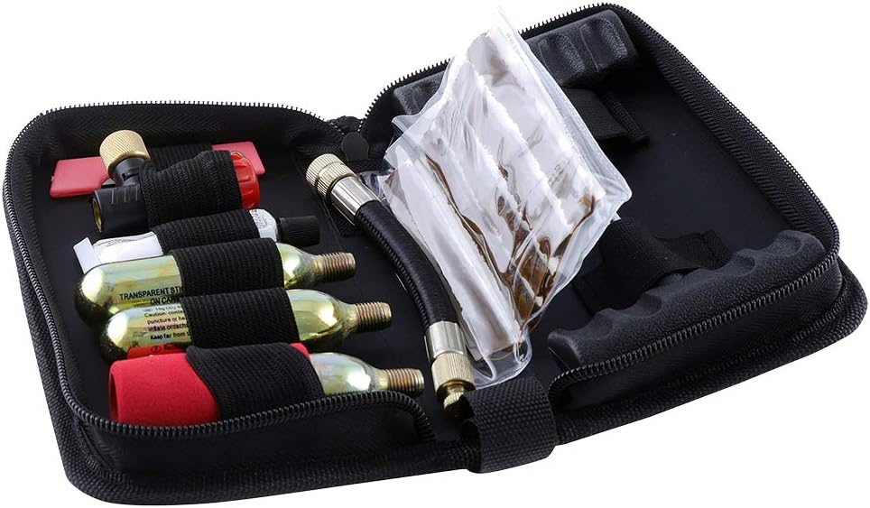

Hab gestern nochmal mein gekauftes Set von IXS inspiziert ... und siehe da, etwas merklich entscheidendes fehlt. :redcarded:
Hinweis: Als Motorrad Pannenset ausgewiesen.

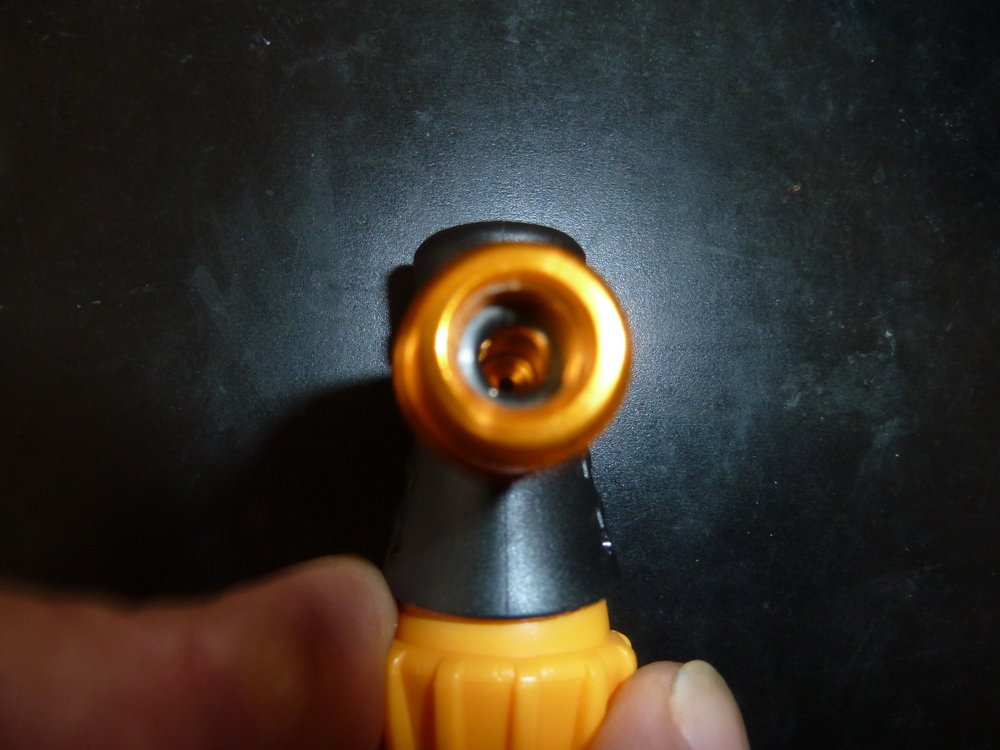

Das ist der beigefügte Gasregulierungsaufsatz Bicycle Inflator genannt / mit AV Anschluss und dazu gab es noch einen Adapter AV auf SV Ventil
Sieht so aus - ohne PIN

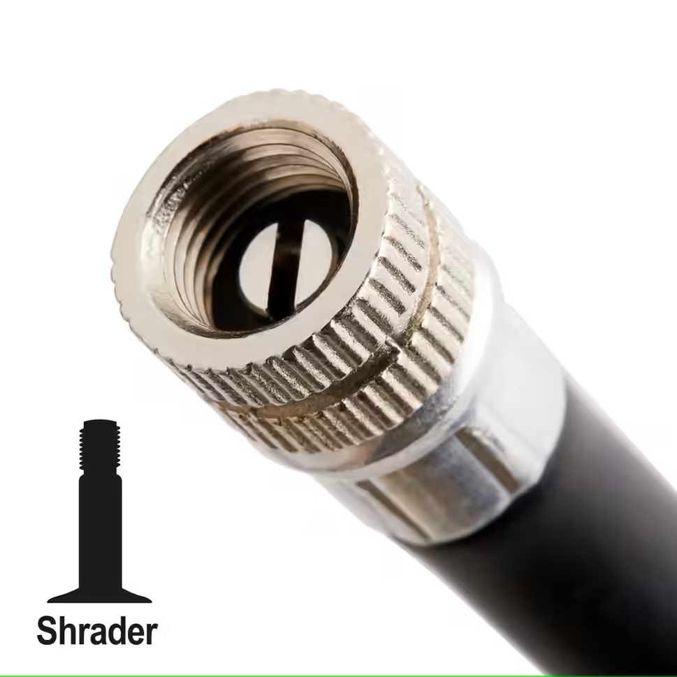

im Vergleich
Oder denk ich da falsch?
Funktioniert es auch ohne - eine Verlängerung, wie sonst üblich beigelegt hätte das?

Was soll da fehlen ?
Das kleine Messer ist sooo genial wenn einer weiß wie man die bestellen kann 🤙🤙Bitte melden.
Aber ansonsten ist doch alles dabei
Die Aale hat auch einen guten Griff ( hatte meine damals nicht ( sah aus wie ein Schraubendreher ) mit der kann man gut drücken und ziehen 😂
Das Winkel Ventil auf Ventil steck schrauben… dann Kartusche dran und an dem Roten drehen.. oder habe ich nen Denkfehler ?
Außer : Das Winkel Ventil hat nen Gewinde .. dann brauchst nen Schlauch sonnst ist mit draufdrehen halt essig :-)

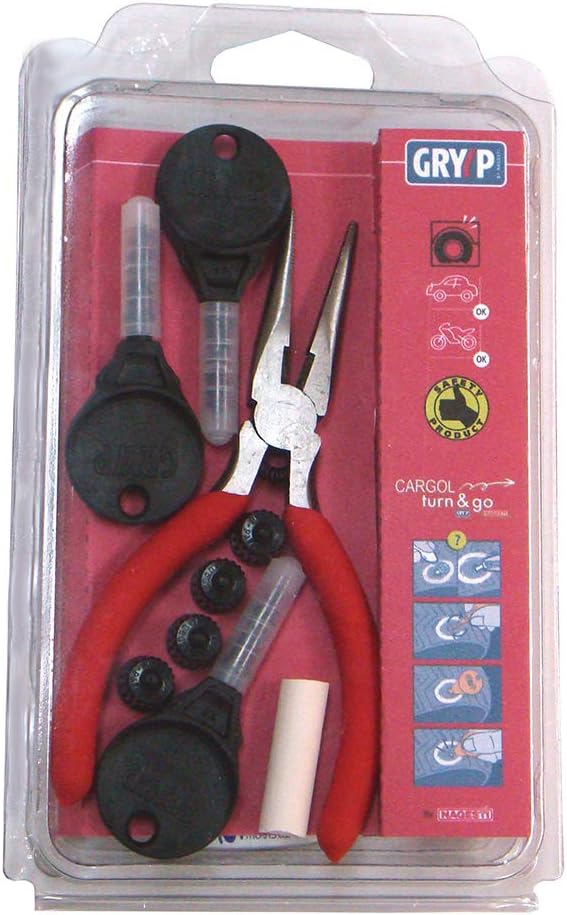

Die Zange fehlt :coo8ol:

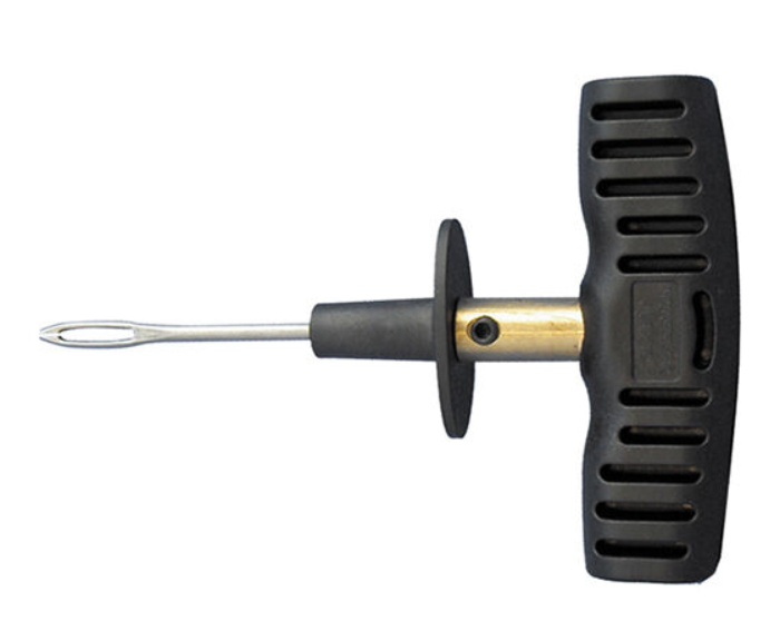

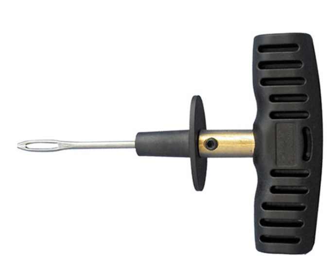

Konnte vor einigen Tagen live erleben, welcher Kraftaufwand notwendig ist den Dichtstreifen durch die Reifendecke zu bringen.
Mein Helfer ( erfahrerenr Mechanikus von der Tankstelle ) musste annähernd sein Körpergewicht auf den T-Griff bringen. Das muss eben auch das Tool aushalten, so sollte das Augenmerk bei der Auswahl des Sets auf diesem Werkzeug liegen. Mit einem einfachen Einsetzwerkzeug, etwa mit einem zylindrischen Schraubendrehergriff, wäre das Einsetzen des Dichtstreifens kaum möglich gewesen.
Der Mechaniker hatte dieses Tool:

Hab´s etwas erweitert - was seltsam ist, der Inflator hat keinen PIN - alle anderen Set´s kommen mit Verlängerung ... und da ist die PIN integriert denke ich.
Siehe Givi
