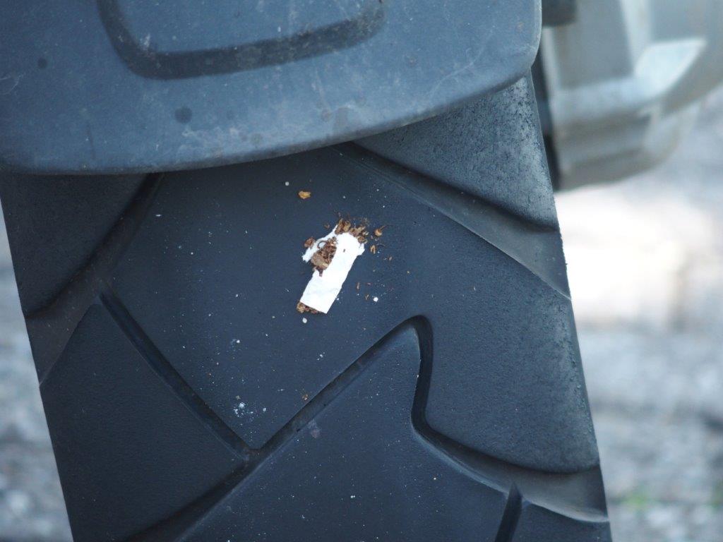

Ich habe es mal so probiert. :wink:
Wenn Spucke nicht hebt, versuche ich es dann mit einem Kaugummi. :spin:

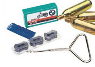

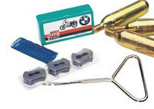

Ich selber nehme jetzt erstmalig die Dinger mit :
aber ohne CO2-Patronen
und den
Beides von Andi87 kostenfrei abgetreten aus einem Bikerkollegenerbe, ich hoffe, die Klebertube für die Gummis schaut nicht nur voll aus, sondern ist es auch....bei einer Panne werde ich es wissen!

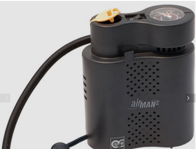

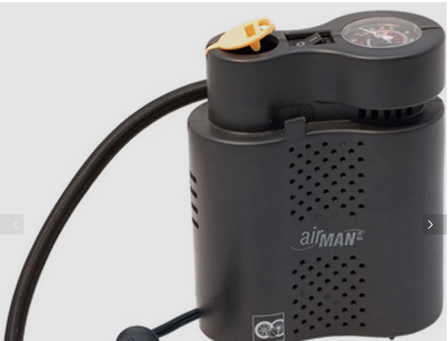

Und den Airman betreibst du an einer direkt an der Batterie angeschlossenen Steckdose?
Die üblichen BMW-Steckdosen liefern doch gar nicht genügend Strom. Oder hast du zufälligerweise ein Modell, welches mit 5A auskommt?
Klaus
P
phipspa
06.04.2019
90
Steiermark
1250 GS Adventure
Den Airman kann man an der Bordsteckdose verwenden.
Den höchsten Strom braucht er logischerweise beim Einschalten.
Wenn er dann schon am Ventil angeschlossen ist löst die elektronische Sicherung aus.
Man muss den Adapter nur soweit aufs Ventil schrauben dass er hält aber noch nicht dicht ist. Dann reicht es fürs Einschalten. Nun den Adapter festschrauben und der Reifen wird aufgepumpt. Schon oft gemacht und immer geklappt.

Das muss ich mal testen, bei mir liegt der Airman seit langem nur dumm rum. Als Strom ist bei mir 10A angegeben, da würde ich nicht erwarten, dass so ein Trick immer klappt, aber wer weiß. Es gibt bei den Stromaufnahmen sicherlich auch deutliche Streuungen.

Hat die 16er nicht auch diesen Stützpunkt zum Fremdstarten an der Batterie?
Beim Airman ist doch die Steckdose mit Klemmen dabei.

Bei meinem Airman ist nur die Steckdose mit dem Adapter auf DIN fest am Kabel dabei, sonst nichts. Ich hatte das Teil mal ohne auf die technischen Daten zu achten gekauft, dann ziemlich lange auf Touren mitgenommen. Vor dem Haus wollte ich dann irgendwann probieren, ob das Aufpumpen überhaupt geht und bin in die Falle mit der Strombegrenzung der Bordsteckdose getappt.

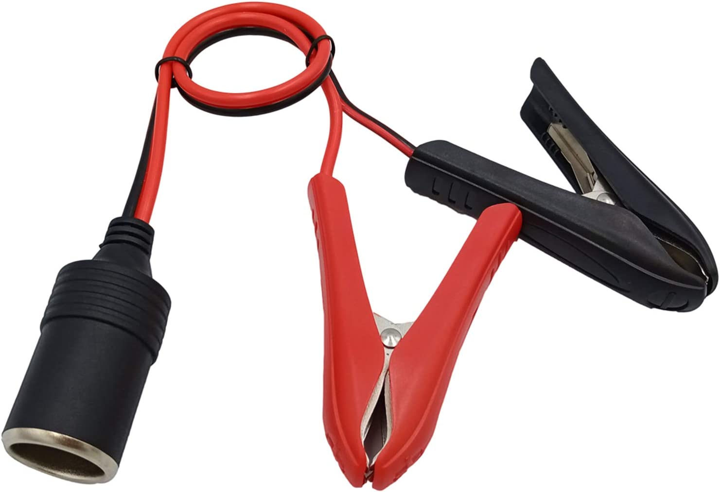

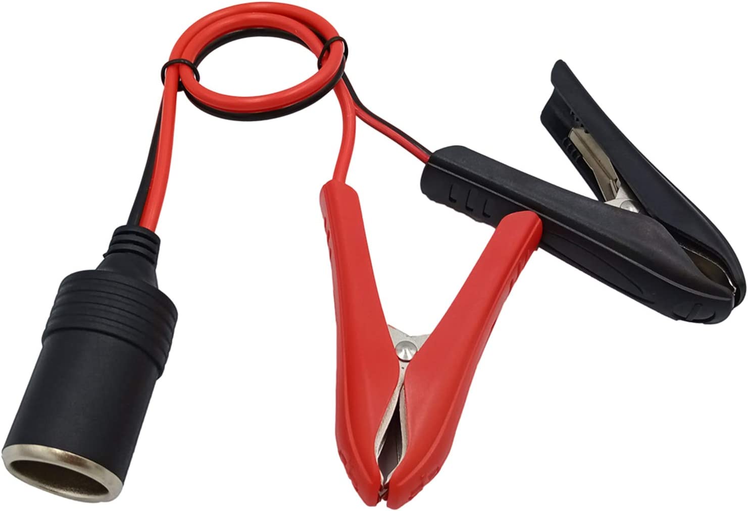

Bei meinem Airman war sowas dabei - kriegt man auch für kleines Geld zum nachkaufen:
oder - so habe ich das gemacht - auf eine andere Steckverbindung umbauen die fest am Moped ist (CTek, Iso, o.ä.)

Wenn der Airman direkt an die Batterie geklemmt wird, läuft er ohne Probleme auch wenn keine Sicherung dazwischen ist? Kann es zu sonstigen Beschädigungen an der GS bei Verwendung des Airman kommen, wenn die Sicherung fehlt?
Laut Airman ist das nur bei dem Nord Amerikanischen Modell der Fall.
Beim europäischen Modell nicht
Dafür ist da wohl kein Stecker / DIN-Stecker für BMW dabei.
.... auch wenn keine Sicherung dazwischen ist?
Das lässt sich ja ändern
Adapter Zigarettenanzünder auf Ladezangen Batterieklemmen BAAS BA11

Natürlich kann man den Airman direkt an die Batterie hängen. Was soll da passieren? Außer dass diese zu tief entladen werden könnte.
Ich lasse das Moped beim pumpen laufen, sicher ist sicher...

Bei mir war so ein Zangen <-> Bordsteckdosen Adapter (siehe Bild oben) dabei - ob das Serie war, oder vom Verkäufer damals ergänzt kann ich nicht sagen - von SAE habe ich nie gesprochen.

Ich habe den Airman gerade geliefert bekommen. Es ist nur der Car/Motorrad Anzünderstecker dabei. Eine SAE Verbindung ist am Kabel nicht dran. Ziemlich sinnbefreit. Warum das nicht auch mit Batterieklemmen zum umstecken geliefert wird ist mir schleierhaft. Ich kaufe kein Produkt, dass ich zerschneiden muss, um es zu verwenden. Dann geht das Ding wieder zurück.
