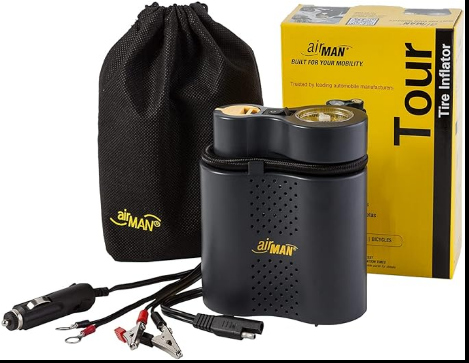

Eine SAE Verbindung ist am Kabel nicht dran.
Wie gesagt nur bei der Amerikanischen Variante.
56-074
Da ist aber kein Motorrad Stecker für die kleine BMW Steckdose dabei. Da es sowieso nicht funktioniert eher verschmerzbar.

Doch man kann den Stecker nach hinter schieben und dann geht der auf die BMW Steckdose. Nützt aber nichts.

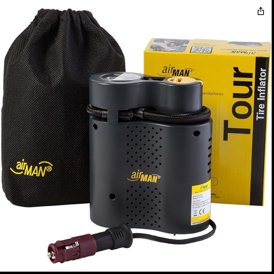

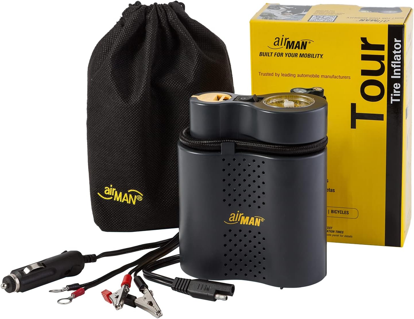

Ich habe den Airman gerade geliefert bekommen. Es ist nur der Car/Motorrad Anzünderstecker dabei. Eine SAE Verbindung ist am Kabel nicht dran. Ziemlich sinnbefreit. Warum das nicht auch mit Batterieklemmen zum umstecken geliefert wird ist mir schleierhaft. Ich kaufe kein Produkt, dass ich zerschneiden muss, um es zu verwenden. Dann geht das Ding wieder zurück.
Ist doch kein Problem. Kauf dir bei Louis den SW-Motech-Adapter SAE auf Zigarettenanzünder, dann kannst du den Airman nutzen, wenn du ein Kabel mit SAE-Buchse an der Batterie hängen hast. Zur Zeit gerade um 2 Euro reduziert.

Danke dir. Jedoch habe ich nicht verstanden wohin mit dem SAE? An die BMW Steckdose kann der Airman dran, aber dann schaltet die ja bekanntermaßen ab. Mir war das zu viel Nerv. Ich hab mir jetzt die CYCPLUS A8 bestellt.

Ja,mich hätte mir mit Adapter für kleines Geld helfen können. Ich war jedoch vom Produkt, dass man nicht funktional für gängige Motorräder verkauft, angenervt. Eine Stromaufnahme Begrenzung oder BatterienStecker und gut wäre gewesen.

Ich habe ein Optimate-Batterieladegerät, welches auch über die Bordsteckdose laden kann. Allerdings steht dann nicht die volle Wartungsbandbreite zur Verfügung. Dafür liegt ein Anschlusskabel mit SAE-Stecker mit wasserdichter Kappe bei. Ich habe das mittlerweile auch an die Batterie angeschlossen, der Stecker liegt unter der Sitzbank. So kann ich sowohl über diesen SAE-Stecker wie auch über die Bordsteckdose laden. Und hat man so etwas installiert, kann einem ein Adpater von SAE auf einen normale Euro-Steckdose ganz nützlich sein. Muss man aber nicht haben.
Ich habe nur auf die Frage zum SAE-Anschluss geantwortet.

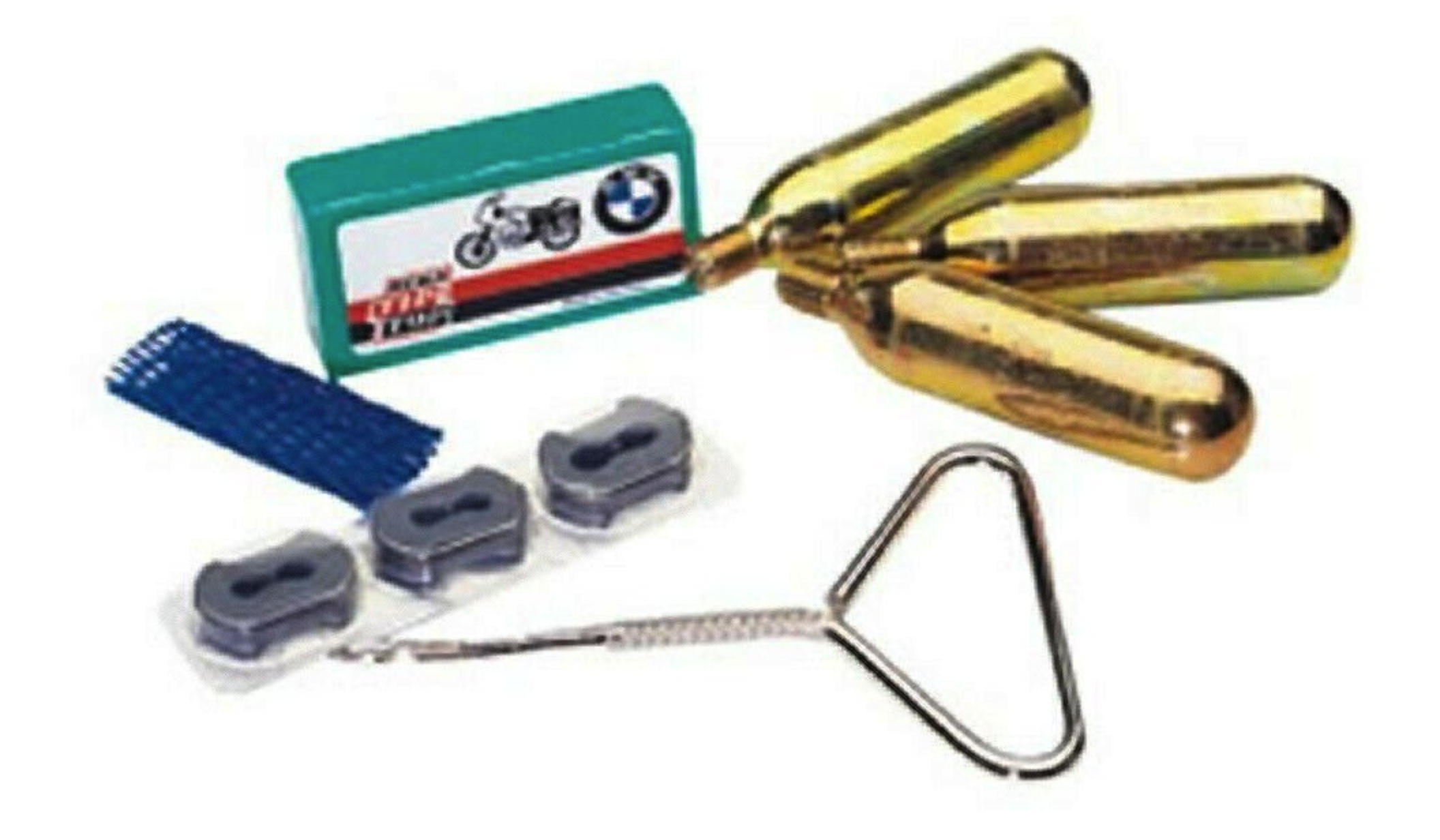

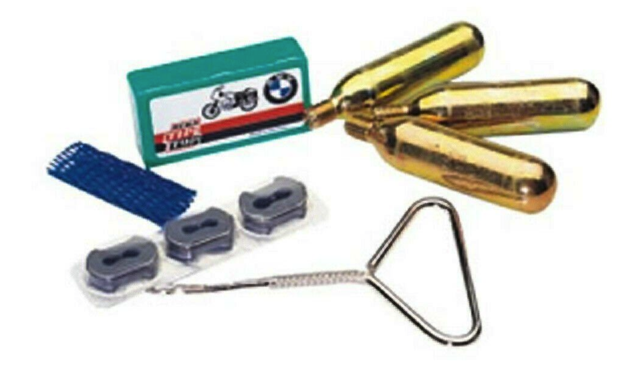

Eine Frage zum original Reifenreparaturset, das bei meiner GS 1150 Adventure dabei war. Für was sind eigentlich diese drei beiliegenden Gummis mit der rechteckicken Form und dem langezogenen Löchern in der Mitte - siehe Bild.

Das sind die Dichtelemente

Ah, Danke. In diesem Video
sieht man es. Wird wie diese Kautschuckkstreifen reingesteckt. Auch wird die Handhabung mit den Kartuschen erklärt. Gut zu wissen, auch wenn ich heute einen kleinen Kompressor dabei habe. Ich bin froh, dass unsere GS schlauchlos ist. Rad in der Wildnis runter, Reifen ab.... mag ja beim Fahrrad noch OK sein, beim Moped brauche ich es nicht umgedingt.
Gebrauchsanweisung für das original Set von BMW war leider nicht dabei.

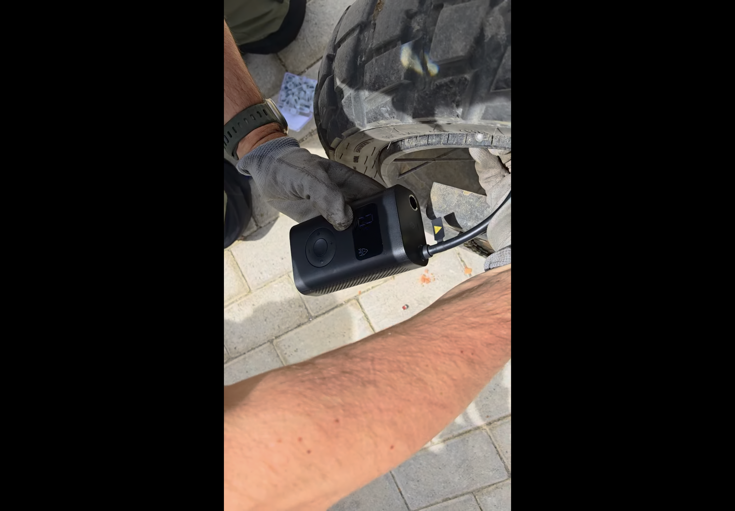

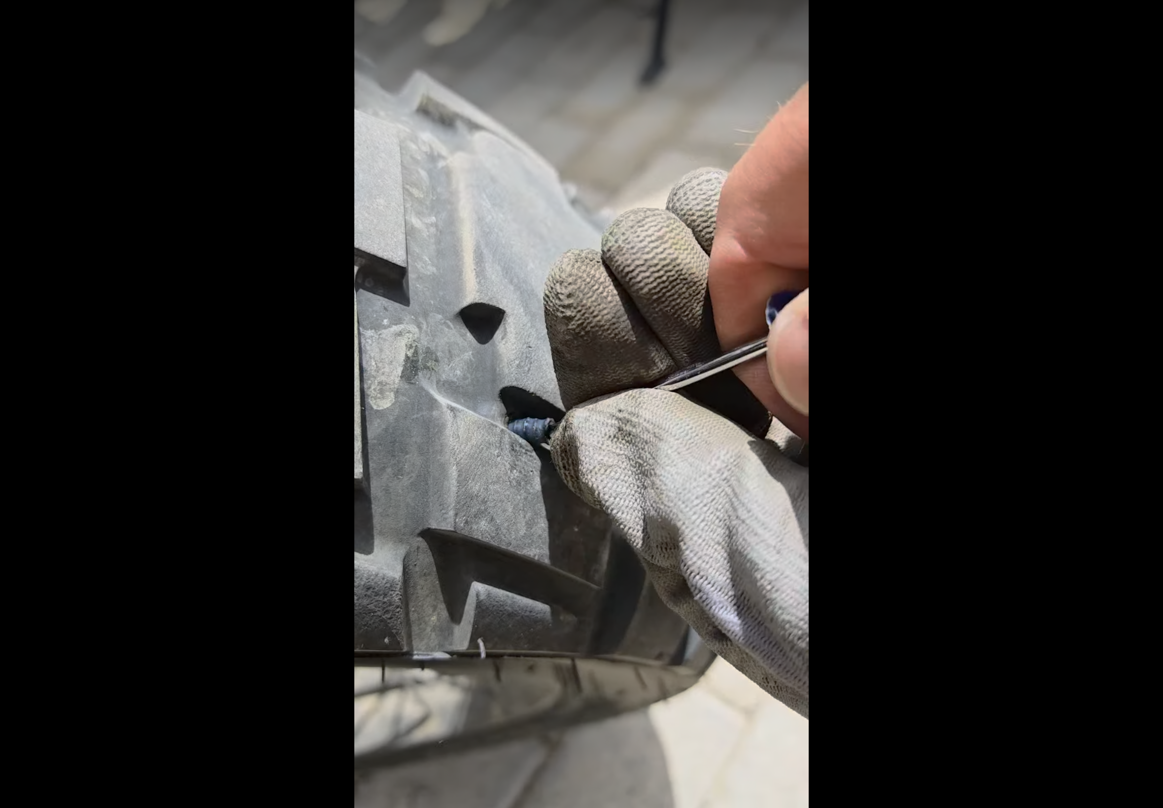

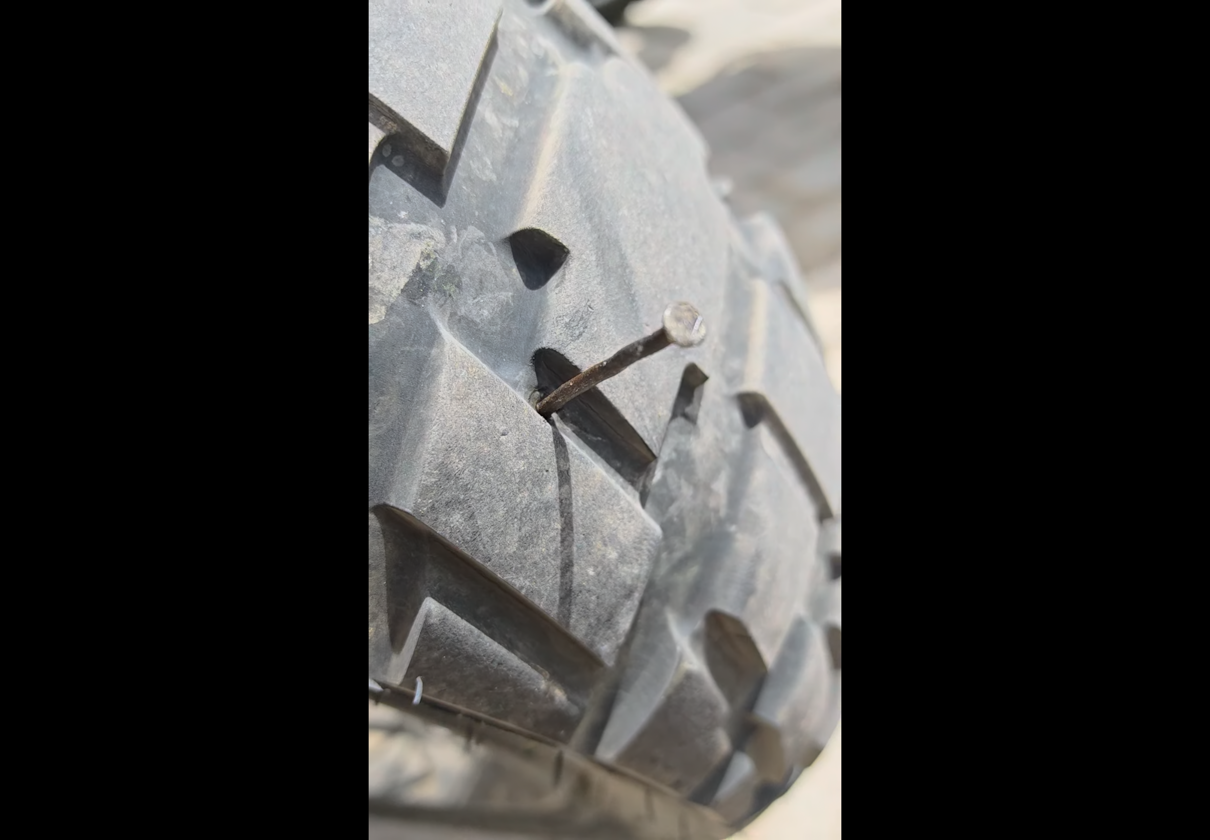

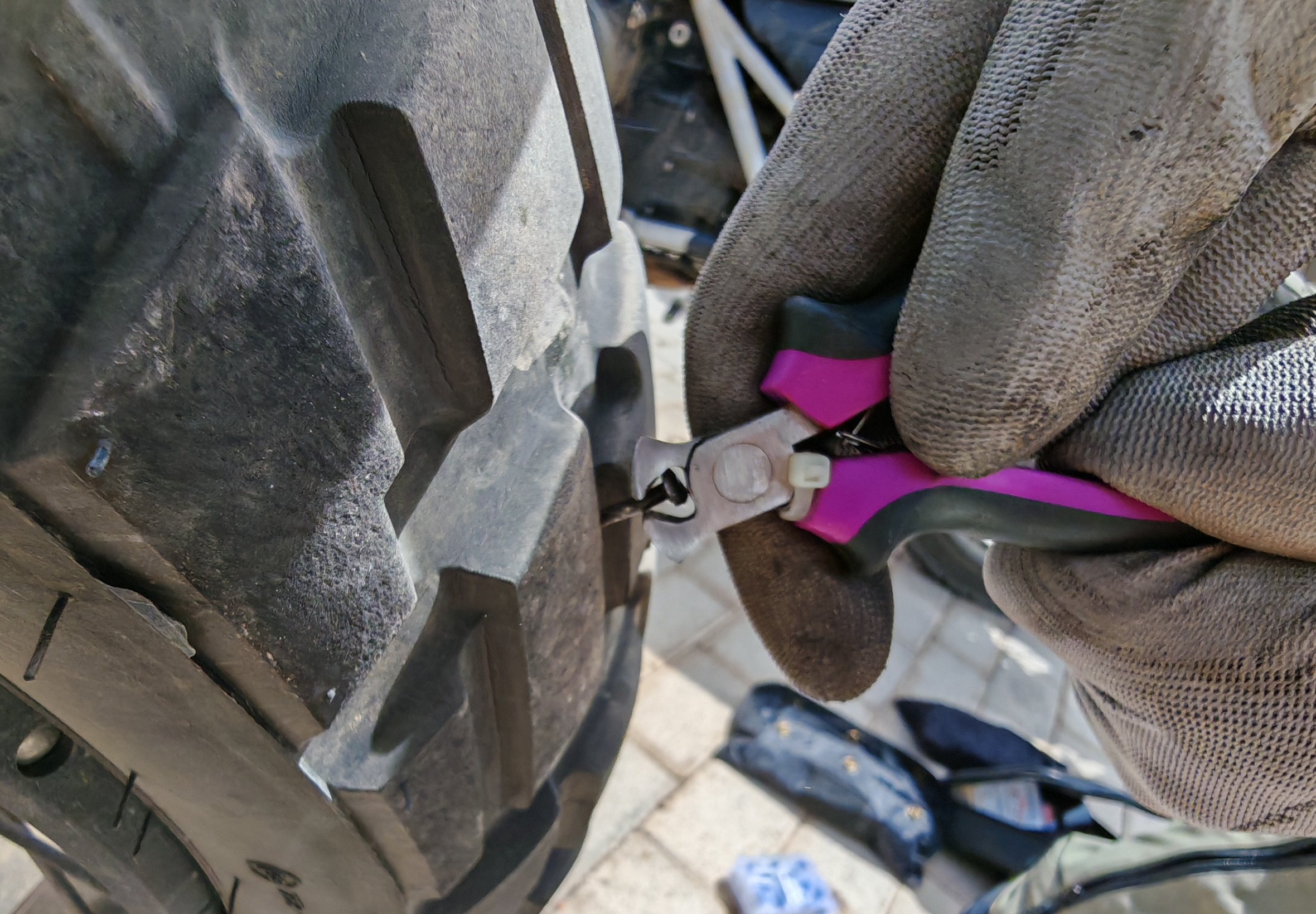

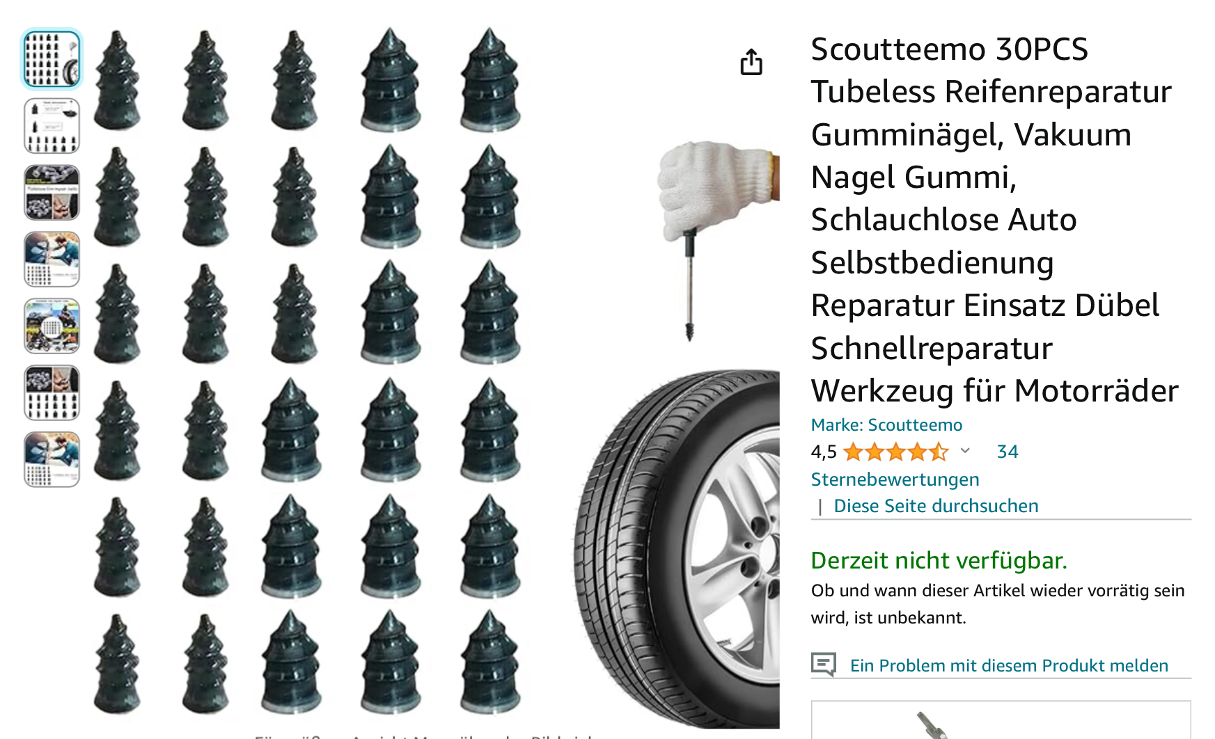

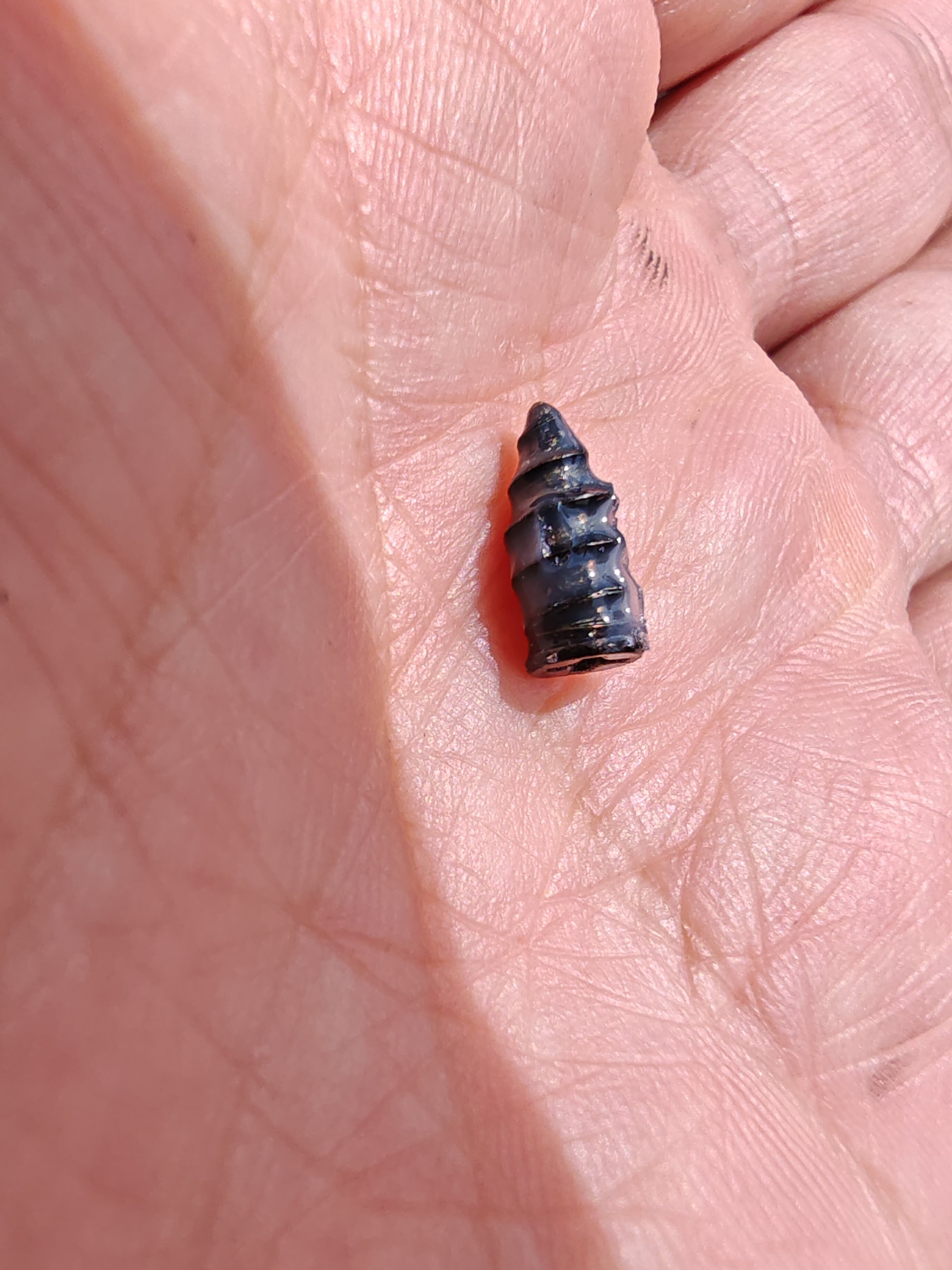

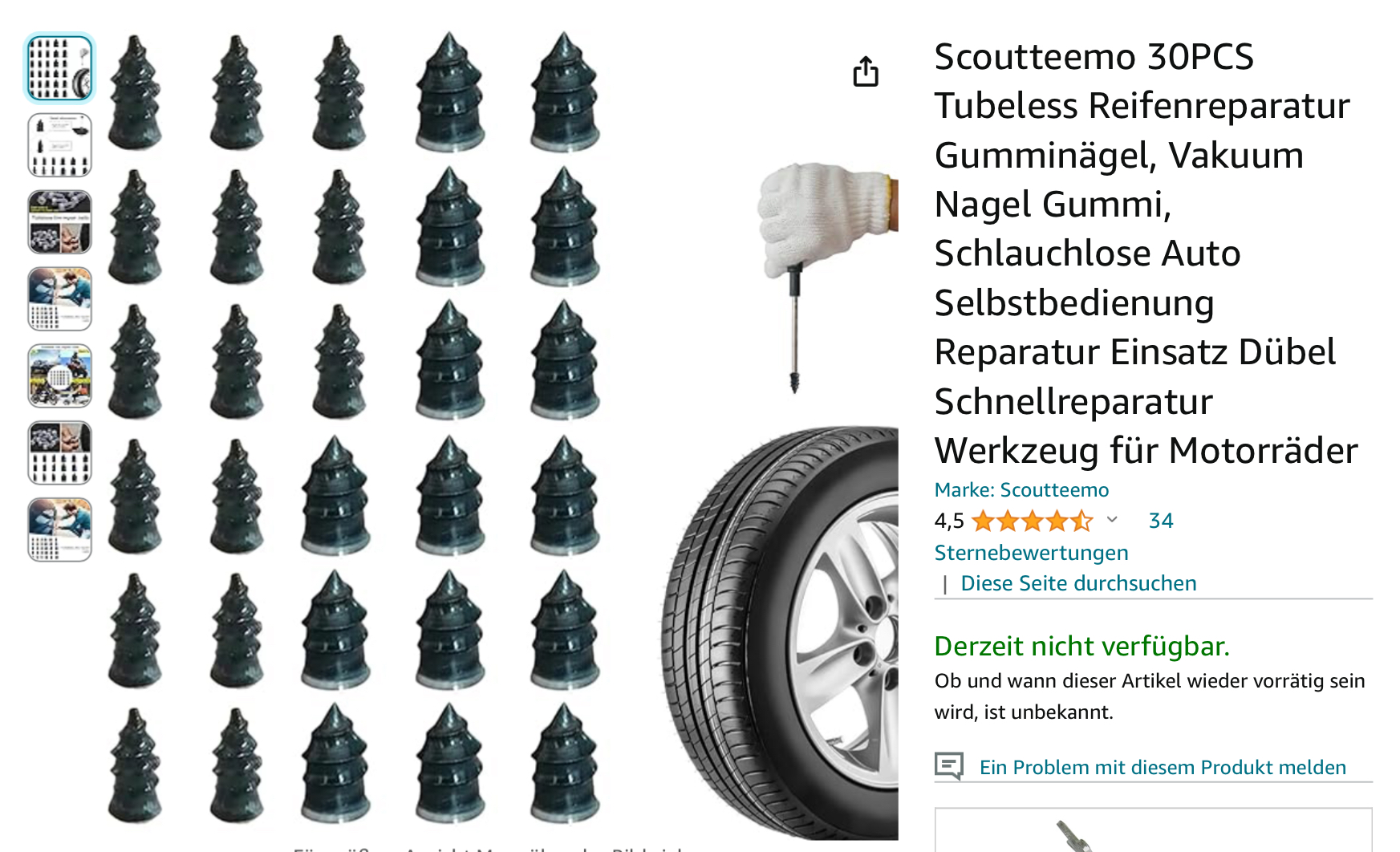

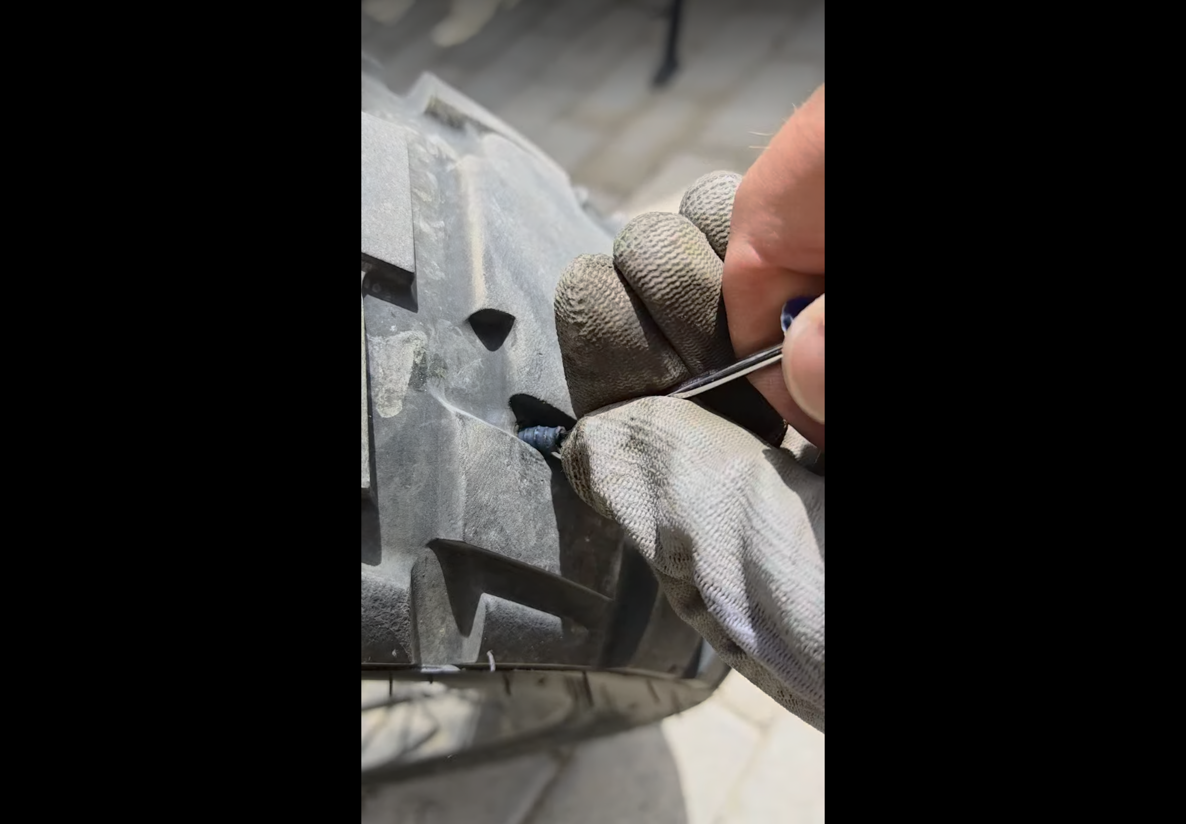

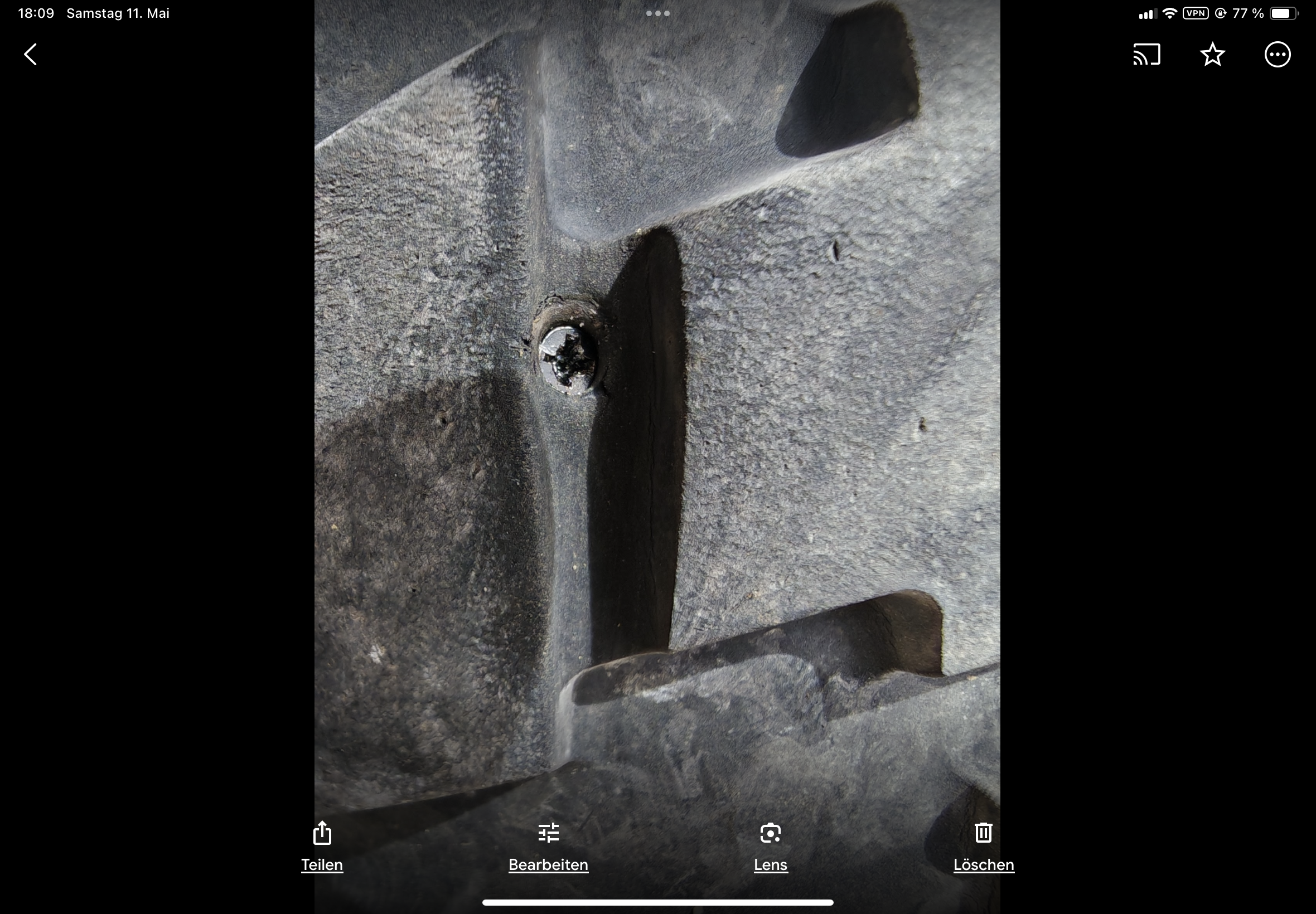

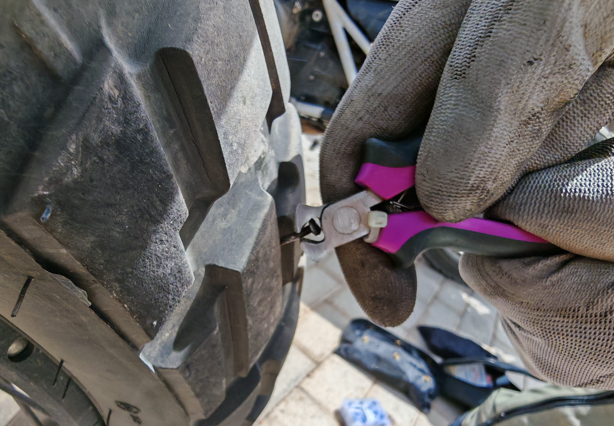

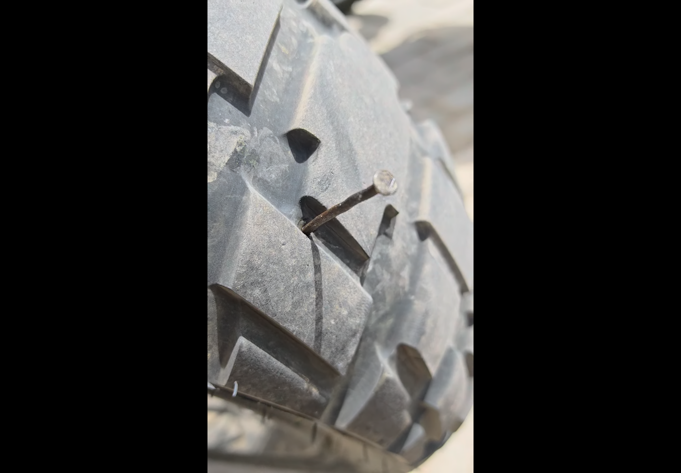

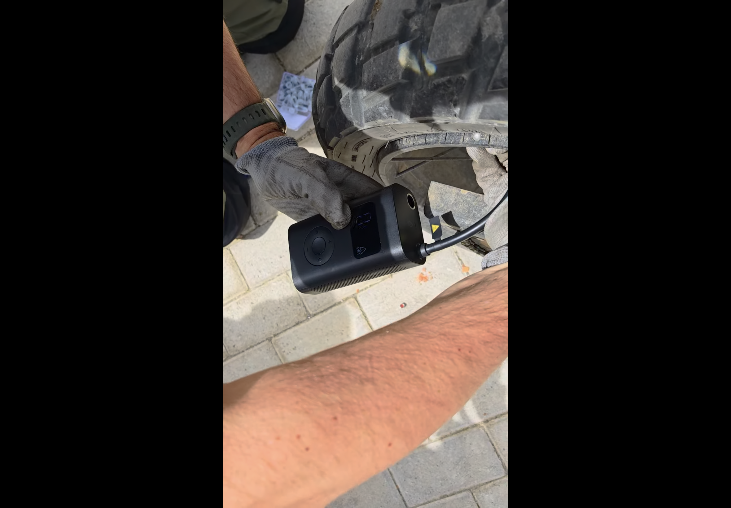

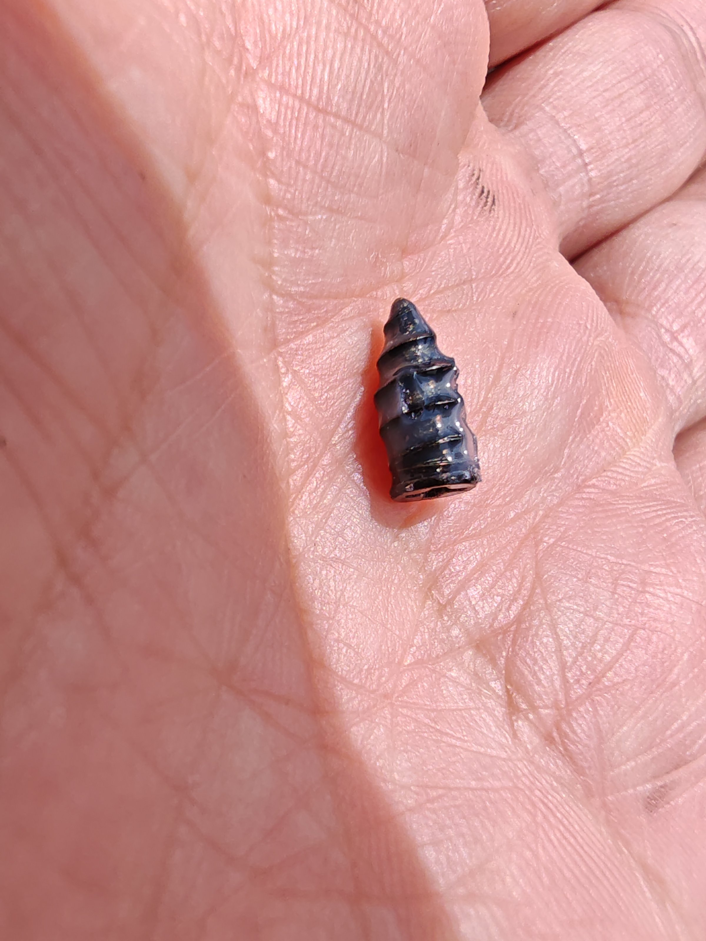

booah ej, in 5 Minuten geflickt; Nagel gegen Schraube getauscht. Und mit Xiaomi aufgepumpt. Also alles mit China-ware, die zudem kaum Platz braucht und quasi nix kostet.
Leg ich mir ab sofort auch ins Auto.
Deutlich leichtere Handhabe als mit Reibahle und Würstchen einziehen. Bisher hälts - auch auf übelsten Schotterwegen hier in den griechischen Bergen..
