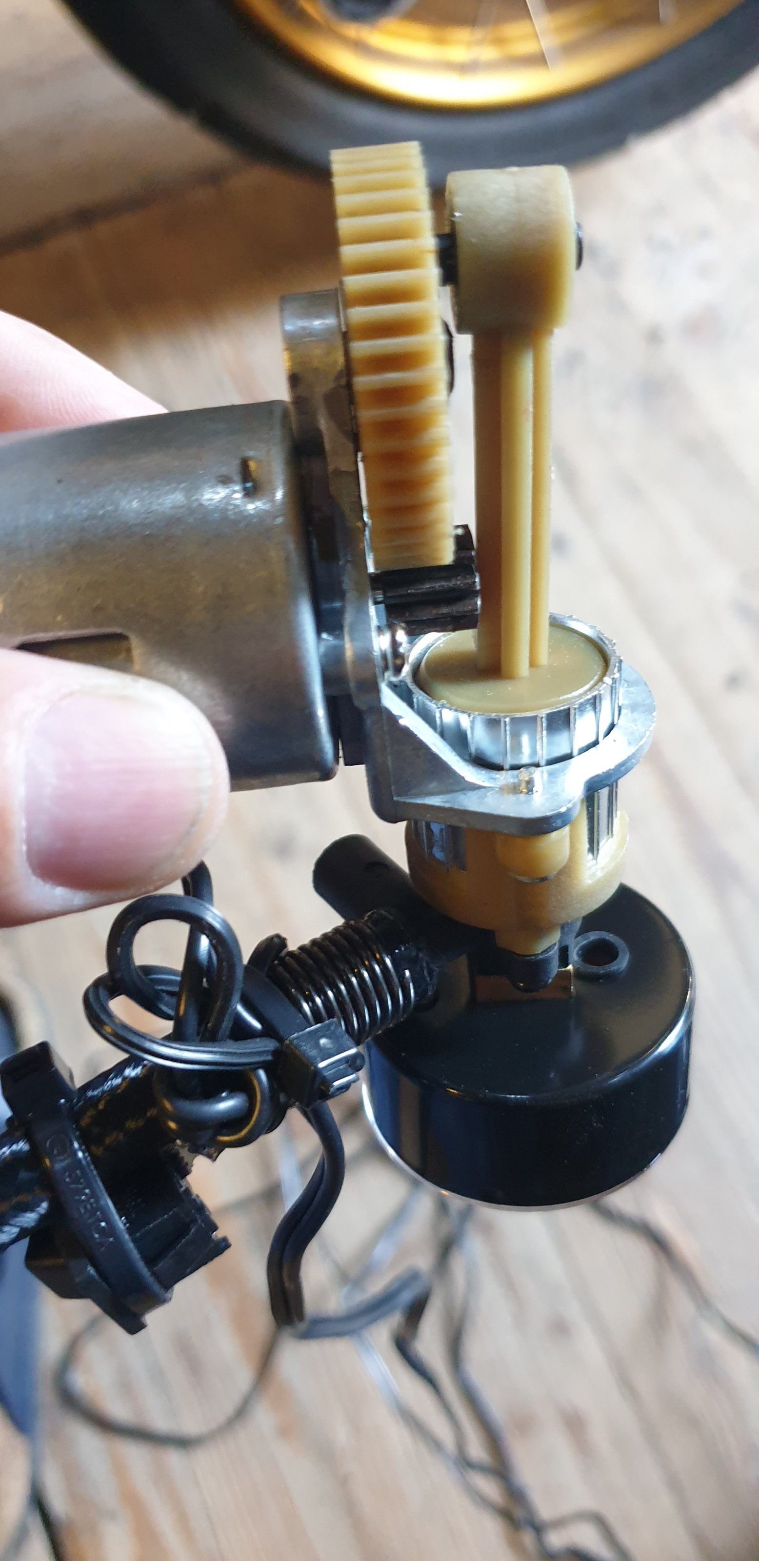

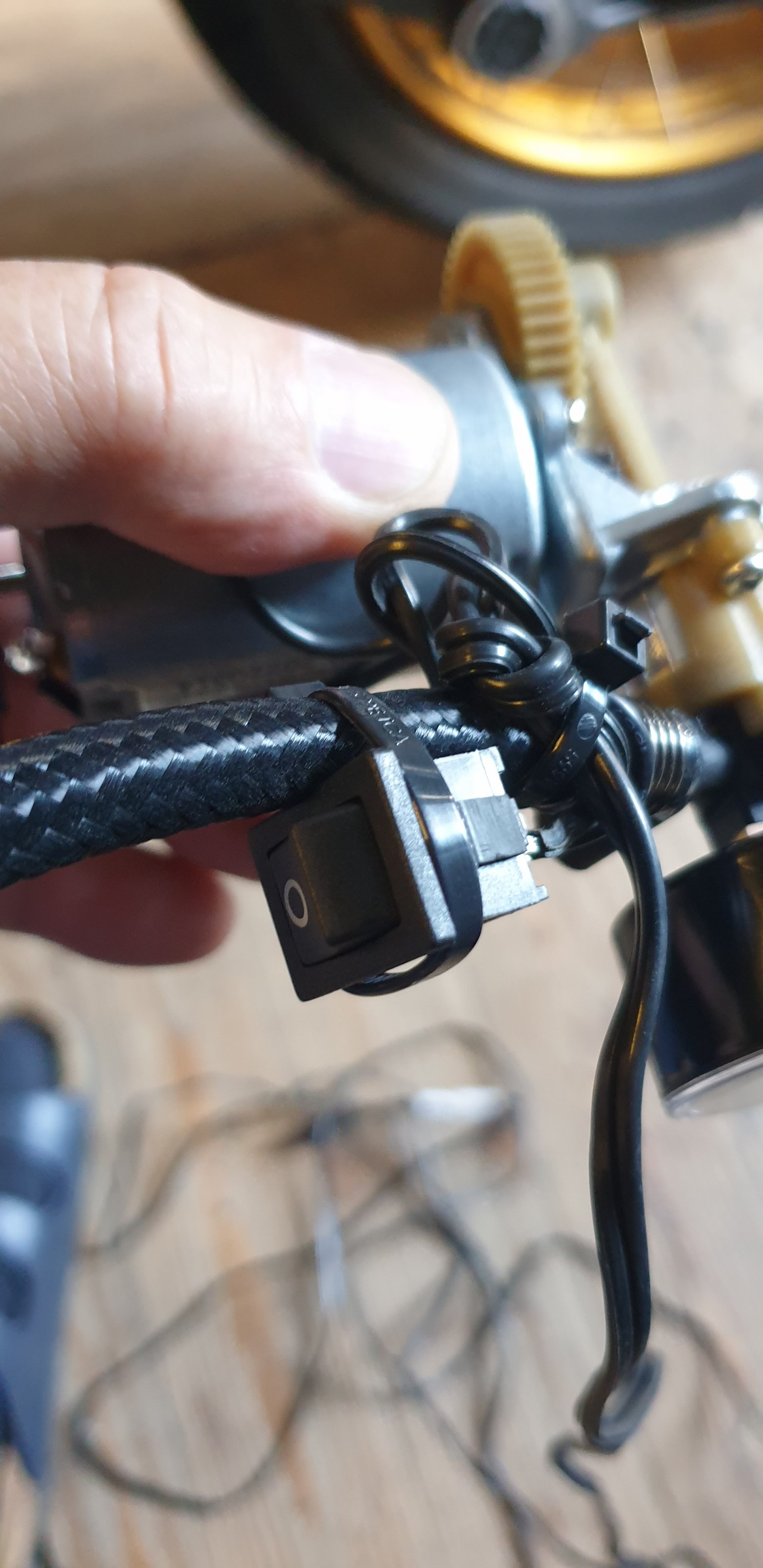

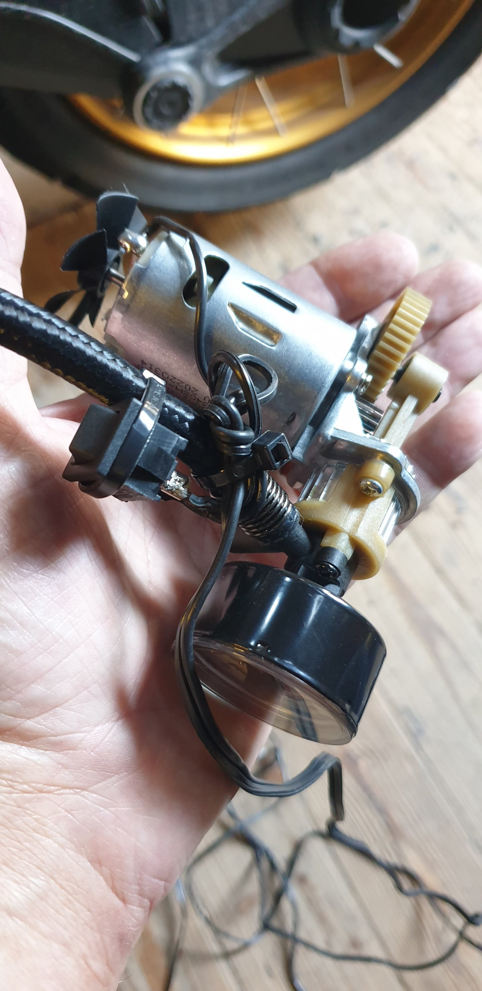

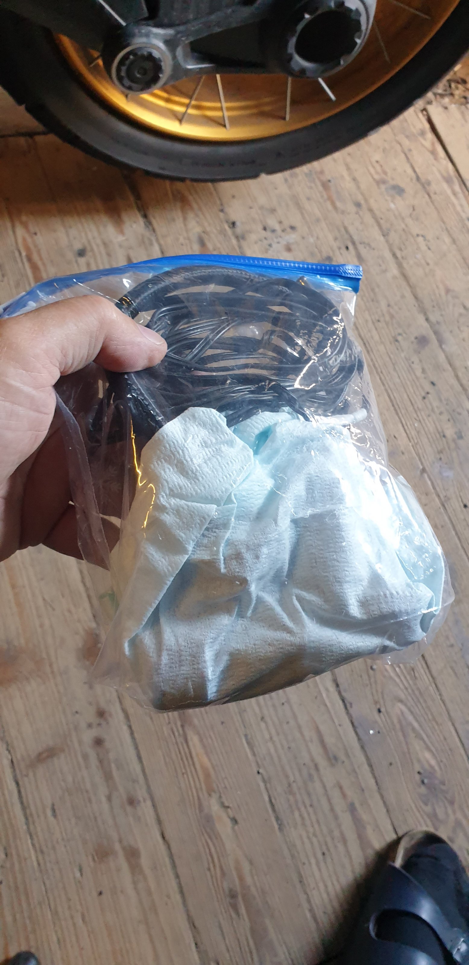

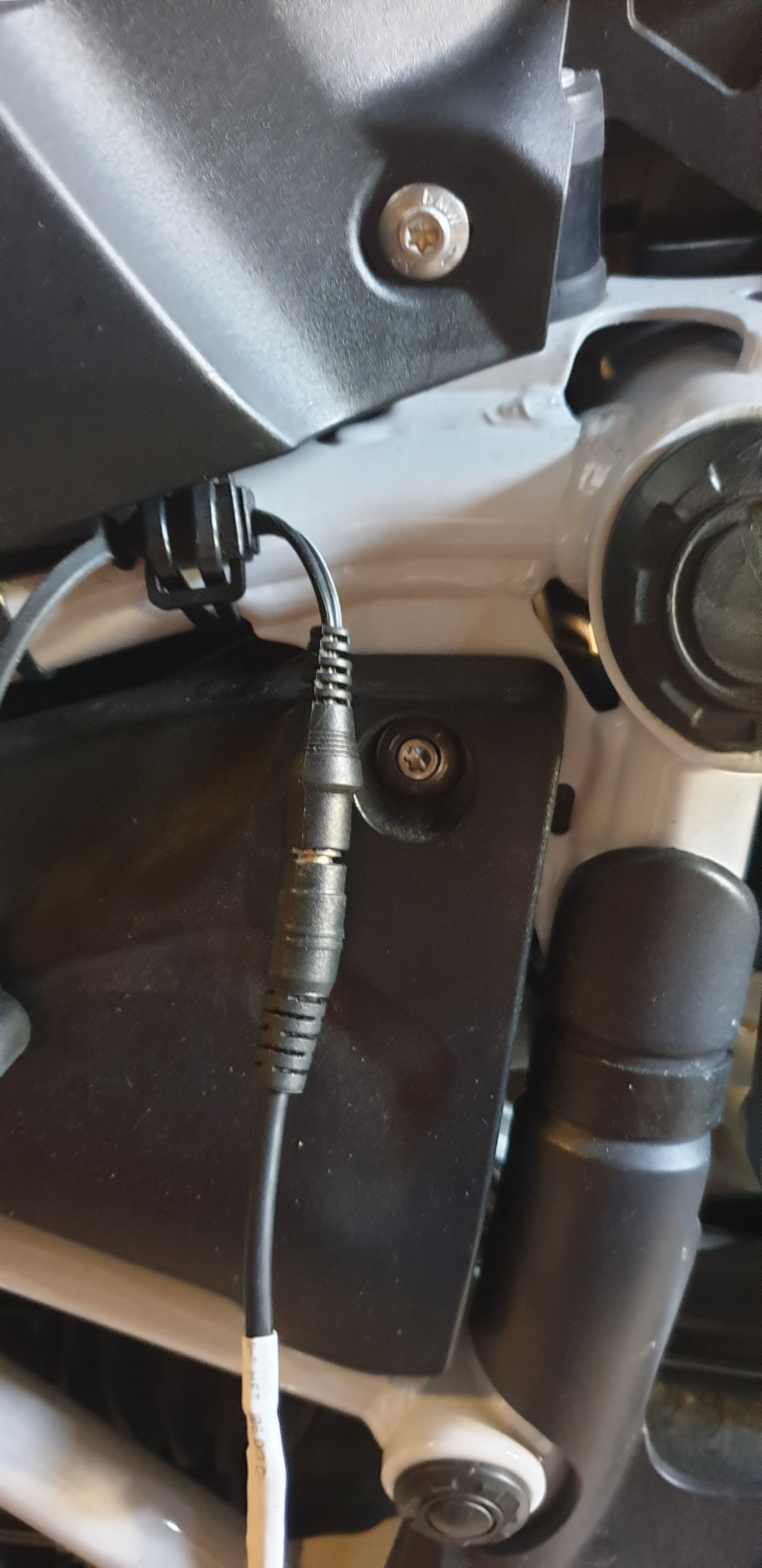

Ich stells mal hier rein. Heute etwas gebastelt, weil neben der Gs schon kühl war, einigermaßen.
Ich hab den Airmann Kompressor rumliegen. War mir zum mitnehmen immer zu groß. Daher mal nackig gemacht. Und siehe da gar ned so groß.
Also bissle die Kabel mit Kabelbinder am Schlauch fixiert, sowie den Schalter
Dann noch den riesen Stecker durch einen kleinen ersetzt. Ich hab einen Anschluß für ne Heizjacke direkt an der Batterie mit 10ah Sicherung.
Dann den Airmann in einen Lappen eingewickelt und in einer Zipptüte verstaut.
Vorher noch den Kolben von dem Pümple auf ut gestellt damit kein Dreck da reinkommt.

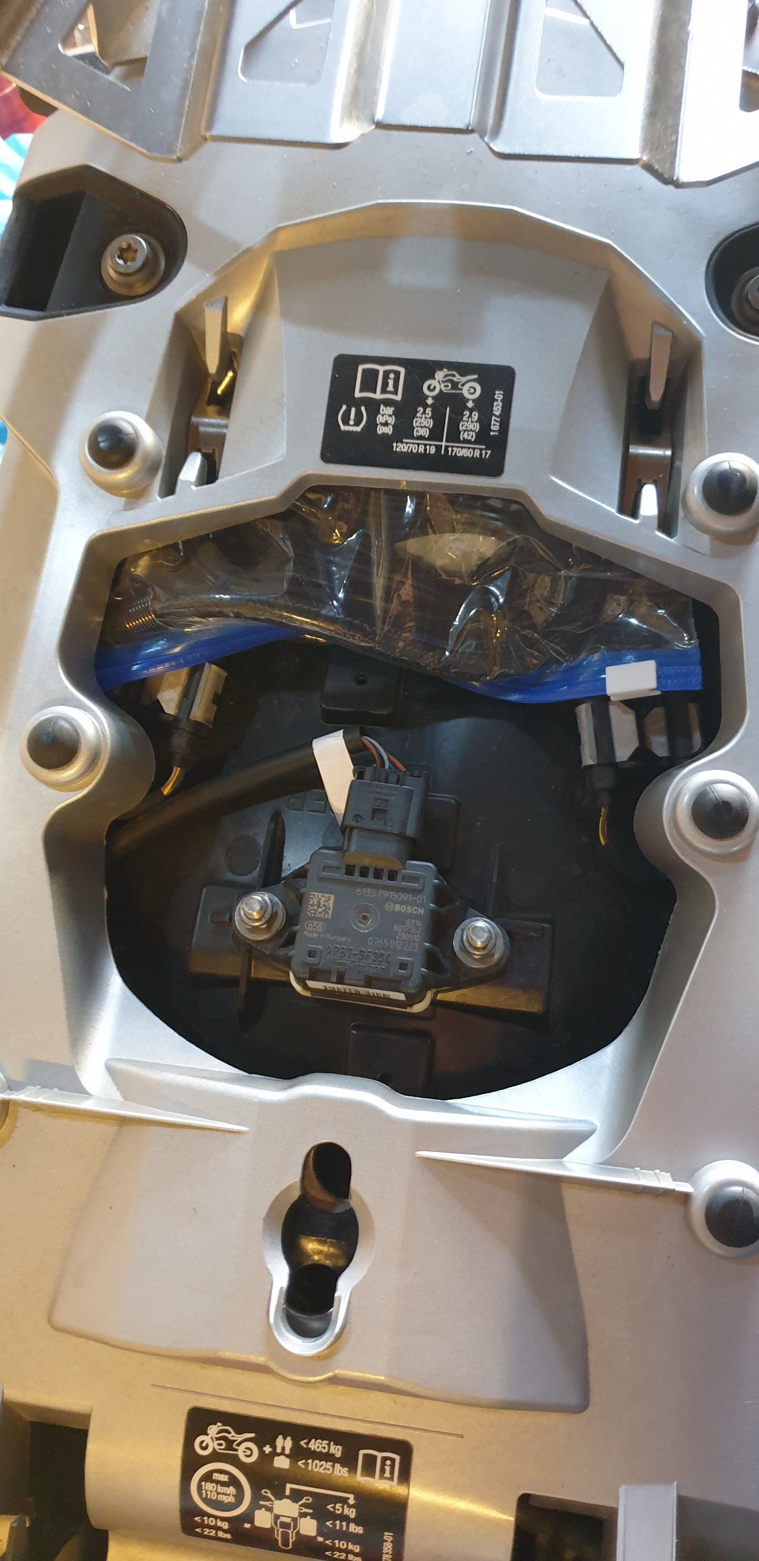

Dann mal probiert ob das Packet unten im Soziusbereich bei der Verkleidung rein passt. Siehe da es passt.
Jetzt hab ich mein komplettes Reifenflickgedöns da unten drin. Es passt noch bissle was dazu. So ist der Platz Optimal ausgenutzt und ich brauch die Luftkartuschen nimmer.Auch ohne Koffer jetzt immer Flickzeug an Bord.

Und das offene Getriebe liegt dann am Straßenrand im Dreck oder wie sollte man sich das vorstellen?
In der Hand halten ist sehr unangenehm ( Vibrationen), gefährlich für die Finger ( offenes Lüfterrad offenes Getriebe, offener Kurveltrieb) und schädlich für den E-Motor und den Verdichter ( mangelnde Kühlung durch fehlenden kühlluftkanal)
Aus Maschinenbauer Sicht : nicht gut 👎

die Motoren werden knalle heiß. ich hatte solche von Mercedes Benz auch im Sprinter. deswegen würde ich auch die Kühllufthülle nicht weglassen.

Also mir wäre der Betrieb zu riskant. Da sind schnell drehende Teile, in die etwas reingeraten kann. Da die Luft komprimiert wird, wird die Kompressorkammer natürlich heiß, der Lüfter dürfte ohne Verkleidung wenig nutzen, weil die Luft nicht mehr seitlich vorbeigeführt wird. Ich rate daher dringend zu dem Test, einen Reifen ohne Druck bis zum erforderlichen Druck zu Hause mal aufzupumpen.
Standfest ist das Teil so sicherlich nicht mehr.

Genau meine Bedenken. Das ist eh schon ein Teil, das nur ED 30 oder weniger verträgt und ziemlich wenig Massenstrom je Zeiteinheit schiebt. Habe im Urlaub nach meiner Reifnepanne damit einmal nachgefüllt um 0,3-0,4 bar und selbst das hat schon ordentlich gedauert. Einen HR ab null damit füllen (dauert dann wohl einige Minuten und das mit obigen Aspekten...dann dengel ich mir eher ein Werkzeugbox an die Q. Der Airman bleibt mit Hülle. :)

JEDER kann ja zum Glück machen wie er es meint und für ihn dann passt. Die Bedenkenträger können des Airmännle ja 10fach gegen alles mögliche sichern.
Ich wollte hier nur zeigen das mans auch so machen kann.
Nachteile hat das ohne Gehäuse natürlich scho. Mir war wichtiger so klein wie möglich.
Natürlich hab ich das Ding ausprobiert. Zweimal hinterradreifen von 0 auf 3 bar gepumpt. Hab das Airmännle dabei am Motor festgehalten. Der wurde dabei Handwarm. Nur der Schlauch wurde sehr warm. Hab es mit Lüfterrad und ohne laufen lassen. Mit Lüfterrad geht auch ohne Gehäuse ein Luftzug um den Motor. Daher ist das Lüfterrad geblieben. Das Manometer hab ich mit einem Flaik Prüfer gegengeprüft und ist ausreichend genau.
Ich lass dass so.
