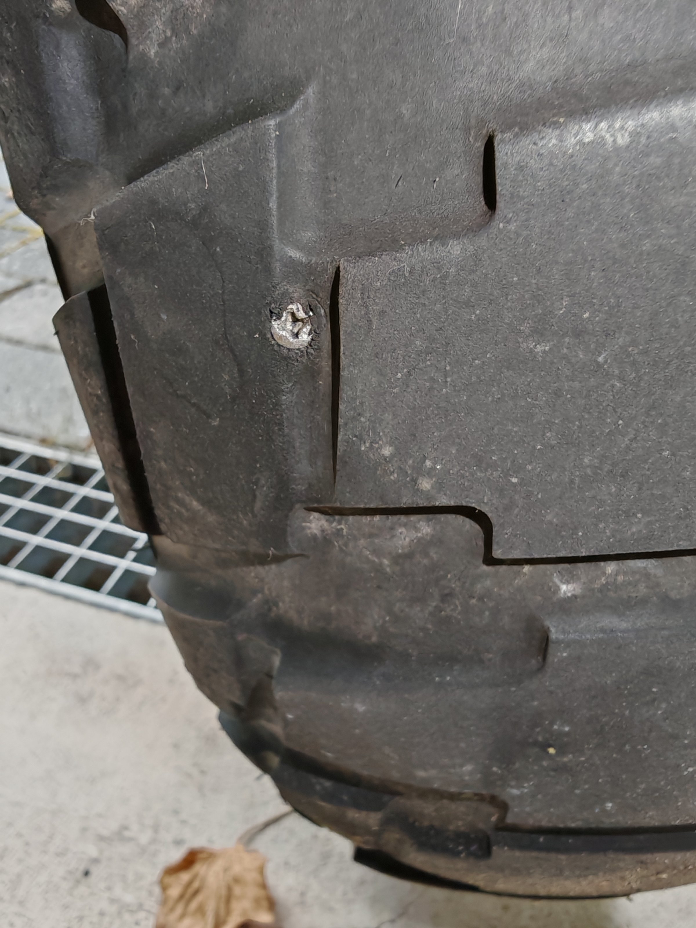

Moin, hatte aktuell letzte Woche beim PKW die obligatorische Spax drin (Reifenhändler meinte, eine Spax fährt sich nicht einfach ZUFÄLLIG kerzengerade in ein Profil ein...hat er wohl Recht, ich bin jetzt bissle paranoid was meine Nachbarn anbelangt...)
Natürlich an einem Samstag nachmittag bemerkt, wollte am Montag nach Flensburg hoch. Völlig unbekannter Händler hat mir dann um 15.35 Uhr einen solchen "Gummiwulst" eingezogen: Spax rausgeschraubt, Loch aufgebohrt, Gummiwulst reingedrückt mit einer Art "Ahle", abgeschnitten. Ich war skeptisch...
Hat dann die rd. 2000 km Fahrtstrecke auf der A7 ff. gehalten und ich hab´ jetzt einen neuen, netten, kompetenten kleinen Händler für unsere PKWs.
Die Frage wieso man eigentlich immer hinten die Nägel oder Schrauben drin hat, haben wir zusammen mit nem Reifenhersteller vor 20 Jahren mal untersucht:
Normalerweise liegt die Spax am Boden und wird vom Vorderrad aufgewirbelt. Wenn dann der Hinterreifen zur rechten Zeit kommt bohrt sich die Schraube rein.
Deinen Nachbarn würde ich nicht verdächtigen.

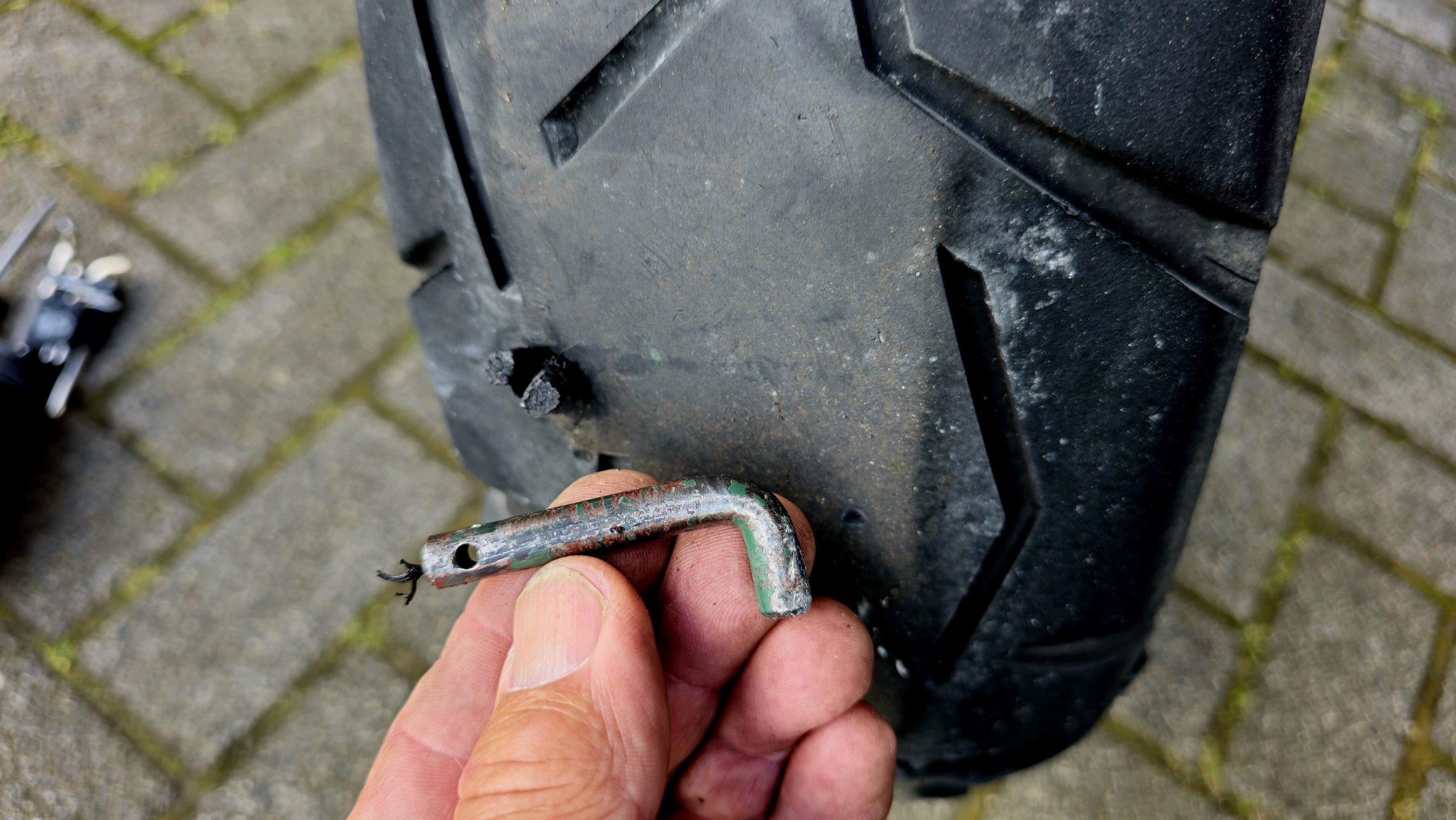

Loch im Reifen geht auch mit solchen Dingern. Lag in einem Kreisverkehr. Hat ordentlich Plopp gemacht und das Loch war durch das Teil sogar einigermassen abgedichtet. Habe dann einen Reparturstopfen reingepfrimmelt. Über die dann noch notwendigen 800 Kilometer bis zum neuen Reifen hat es gehalten.

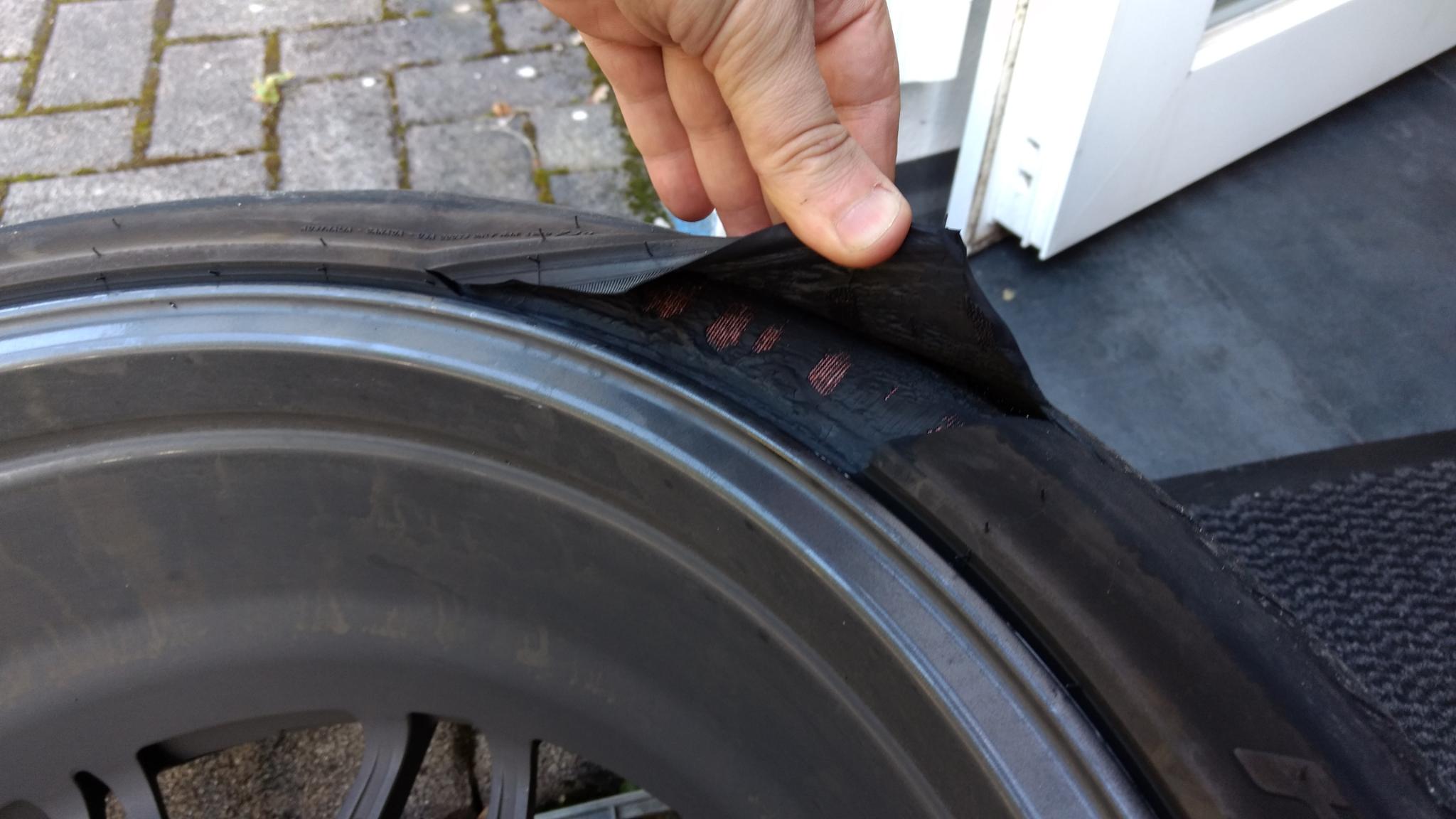

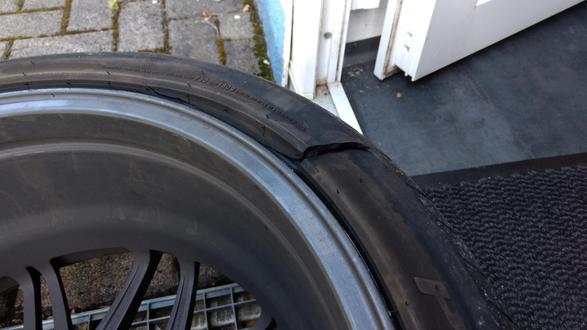

oder der Reifen ist komplett dahin (Flanke aufgerissen o.ä.).
1. Der Heidenau Scout K60 hat ja eine besonders stabile Flanke. Gibt es dazu Erfahrungen wie widerstandsfähig der gegen Pannen an der Flanke ist?
2. geht der schon fast als Runflat durch?
KaTeeM is a schee...
23.07.2008
5.414
Irgendwo im Südwesten
Zu 1.: Ausser, dass der mich auf der GSA schon tausende Kilomter über Schotterpisten und schlimmeres getragen hat, ohne einmal auffällig zu werden, geschweige denn kaputt zu gehen, kann ich über den nichts berichten. Für mich einer der besten grobstolligeren Allroundreifen auf der GSA.
Zu 2.: Der geht höchstens als "umgedrehter" Runflat durch (den Gummiwulst außen). ;) Und nein, den würde ich nicht als "Runflat" mißbrauchen. Ein paar langsame Kilomter gehen zur Not schon aber nicht dauerhaft.

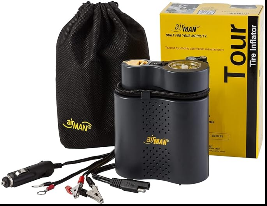

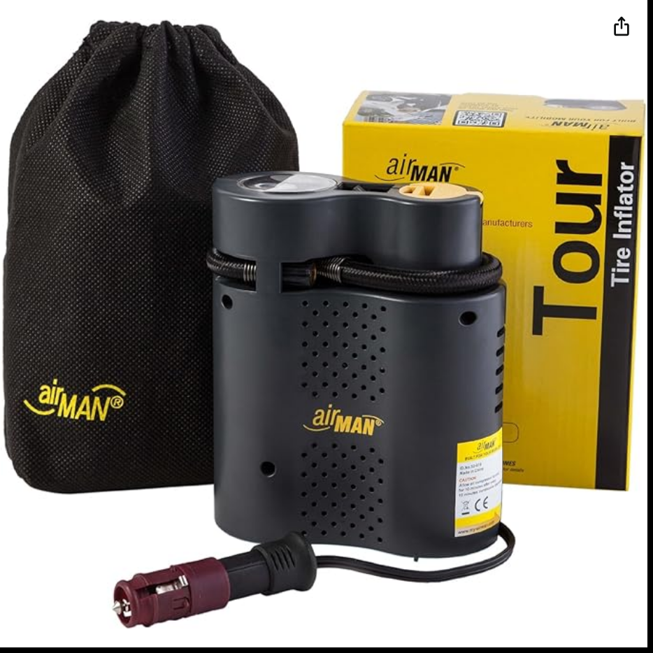

Habe ich seit Jahren einen im Auto und einen im Motorrad! Hat mir schon öfter geholfen. Geht über den Stecker sehr gut.
Nein, das geht an den meisten BMW-Moppeds ohne direkt an der Batterie hängende Steckdose leider nicht gut. Der Anlaufstrom ist zu hoch. Eine normale Bordsteckdose liefert maximal 5A, darüber wird sie von der ZFE abgeschaltet.
Also vor dem Mitnehmen selbst testen. Nicht jeder hat eine Steckdose, die direkt an der Batterie hängt.
Wenn man den Airman ohne Anschluss an das Ventil in Betrieb nimmt unter unter Betrieb dann auf das Ventil schraubt, soll es funktionieren. Das habe ich aber sein gelassen. Bei mir läuft der Airman an der Bordsteckdose nicht.
Die von mir genannte Handpumpe hat dieses Problem nicht, sie ist auch leichter. Und falls man eine schlechte Batterie hat, gibt es auch keine Probleme. Das hatte mein Kumpel leider auch noch. Bergabwärts rollen lassen und einkuppeln war die Starthilfe.
